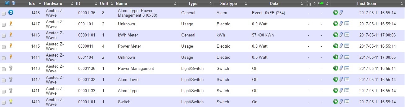

Ik heb zo'n nieuwe fibaro wallplug zwave plus. Maar hoe weet ik nu welke energiemeter ik moet hebben, want het ding voegt er 4 toe. 1 is totaal verbruik (1416). Maar ik zoek degene die actueel verbruik weergeeft om zo te kunnen waarschuwen als de wasmachine klaar is
fibaroplug
Iemand een idee?

commentator schreef op donderdag 11 mei 2017 @ 17:35:
Iemand een idee?
Stop er dan een apparaat in (gloeilamp 40W) en kijk welke er 40W aangeeft....lijkt me simpel..

Shaggie_NB schreef op donderdag 11 mei 2017 @ 21:01:
dat was dus het probleem het deed niets.
Inmiddels Domoticz bijgewerkt naar de laatste beta, de stekker verwijderd en weer toegevoegd en nu werkt het wel.
Iemand een idee?
Zover ik het kan zien dien je 'Power Meter' toe te voegen. Dit is je actueel verbruik.
Mocht je iets gescript hebben wat je van plan te maken voor de wasmachine, laat het me dan even weten? Ik wil zoiets voor mij vaatwasmachine..

mAiden88 schreef op zaterdag 13 mei 2017 @ 08:05:
Na verwijderen en opnieuw toevoegen is het zeg maar het apparaat dat 1414 was met unknown.
Nog niets gescript. Dat gaat nog komen nu ik weet welke het is. Eerst even 2x gewoon zo meekijken wat het precies doet als de wasmachine aan staat :)

commentator schreef op zaterdag 13 mei 2017 @ 09:52:
Je heb wel de juiste? Zijn ook slimme stekkers die kunnen de wattage van de wasmachine niet aan.
Mocht hij erover heen gaan, dan schakel de slimme stekker namelijk uit, staat beetje lullig voor vrouwlief denk ik.. :P
