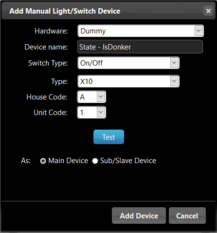

Ik maak gebruik van een dummy switch ('SunsetDummy') met een timer erop die automatisch 1 wordt met zonsondergang en 0 wordt op een vast tijdstip, ongeveer hetzelfde principe dus. Ik heb echter een event/script nodig om de boel te overriden, anders blijft het licht weer aangaan als ik het uitzet tussen zonsondergang en mijn tijdstip of klopt dat niet?
Ik gebruik ook een virtuele 'isDonker' switch voor sommige scripts, maar in dit geval is dat niet nodig. Met een timer word het licht gewoon 1x aangedaan bij zonsondergang, als je de lamp hierna uitzet met een schakelaar of via domoticz zal deze niet terug aangaan. Als je wilt dat de lamp enkel aangaat als er iemand thuis is, zal je dit wel in een script moeten gieten.
Bijvoorbeeld de lamp in de hal uit mijn vorige post laat ik altijd aangaan, ookal zijn we niet thuis, hiervoor gebruik ik een timer. De overige lampen in huis laat ik enkel aangaan als we thuis zijn met het volgende script:

Hier bij gebruik ik weer een extra virtuele switch 'er komt iemand thuis', die slechts 1s aangaat als er iemand thuiskomt, hierdoor word het script slechts 1x uitgevoerd.
Wat ik eigenlijk wil zeggen is: door slim gebruik te maken van virtuele switches kan je je script veel simpeler maken dan met integers toe te voegen.

Script toch even snel bekeken, super uitleg erbij maar als beginner zou ik hier nooit zijn uitgekomen :X
Klein beginnen is zeker belangrijk. Begin met iets eenvoudig als een lamp aan en uitzetten. Daarna ga je dit bv uitbreiden naar een 2de voorwaarde. Zo kom je stap voor stap iets verder.
Lua is zeer uitgebreid maar om iets werkend te maken heb je niet veel nodig dan een paar regels, 1 is soms al genoeg. Door veel voorbeelden en scripts te lezen in dit forum als Domoticz forum kom je vanzelf steeds verder en voor je het weet zet je de eerste stappen in Lua en zul je zien dat het zelf veel prettiger werkt dan Blocky's. Het leest gewoon een stuk makkelijker.
Gebruik bijvoorbeeld Sublime Text. Daarmee krijg je middels kleuren veel meer overzicht in je code en zie je ook snel of je een haakje of iets anders vergeet.
Flipstorm is niet moeilijk om te doen als je alles stap voor stap uitvoert. Je moet het alleen een aantal keer doorlezen om het soms te snappen >:) Ik heb daar in het begin ook met lopen stoeien.
Qua code hoef je niets te doen, je moet alleen een dummy aanmaken en de lichtsensor toevoegen en een variabele aanmaken.
Kaku Sensor = local schemersensor = 'State - Schemer Sensor'
Dummy switch = local isdonker = 'State - IsDonker'
Variabele = local flipstorm = 'IsDonker - Flipstorm'
In het script moet je dan alleen de eventuele namen die jij er aan hebt gegeven invullen of je gebruik de naamgeving uit het script.
Voorbeeld uit script
State - Schemer Sensor is de naam zoals de kaku lichtsensor heet in Domoticz.
Die deze moet je hernoemen of je veranderd de naam van de sensor in de door jouw ingevulde naam in Domoticz
Het script geef je daarna als naam bv: script_time_flipstorm.lua en plaat je in domoticz/scripts/lua
Hoe je bij die folder moet komen bv met WinSCP of Putty . Zoek daar meer even op in het forum en vindt je zeker de weg om dit te doen.
Via Events/Blocky kun je ook Lua aanmaken en kopieer je de inhoud van het script daarin. Maar de WinSCP / Putty manier is makkelijker omdat je dan ook direct leert om daarmee om te gaan en dat is wel basis kennis die je nodig hebt om met dit soort dingen prettig te kunnen werken.

MikeOO,
bedankt voor je info,
Ik heb gedaan wat er in het script staat en de namen ingegeven (die ik gebruik had deze al gemaakt na aanleiding van oude script), krijg geen foutmeldingen (meer) maar ik heb nog wel mega flipstorm tot vele tientallen schakelingen per minuut.
Gisteravond ging het goed (1x toen was het 3.00 uur) en vandaag werkt het niet meer.
De counter blijft op 5 staan (al extra verhoogt) en de status mag altijd wijzigen.
Waarschijnlijk doe ik ergens nog iets niet goed maar het heeft gewerkt (na 3 minuten inschakelen, dan vervolgens ongeacht of het licht of donker werd bleef de lamp 5 minuten aan en daarna ging hij pas weer uit.
Ga proberen wat extra print opdrachten toe te voegen om te zien waarom hij niet terug telt of reset naar 0.
Ik heb Notepad++ geinstalleerd is dit net zoiets als Sublime Text, of is de laatste uitgebreider
Hmm ik heb het script in de locale lua editor gemaakt, ga hem nu eerst eens als lua opslaan via mobaXTerm, misschien dat dit nog iets veranderd :)
Groet Roloz
aanvulling: script opgeslagen en rpi opnieuw gestart, maar zie helaas niets meer gebeuren :?
Ga nu maar eens het script deel voor deel opbouwen en testen. Na goed lezen begrijp ik redelijk wat er moet gebeuren en ga ik het stukje bij beetje proberen in de hoop dat ik dan zie wat er gebeurt (of niet).

Als het nog niet werkt dan moet je ook goed kijken of alles wel schakelt.
Blijft IsDonker bv op Aan of Uit staan.
Werkt de lichtsensor nog wel als je deze bv bedekt.
Zo alles switches testen op werking. Als er 1 niet (meer) werkt dan stop de werking ook.
Zeker als je de kaku lichtsensor gebruikt dan wil deze ook wel eens problemen hebben. In het begin ook gebruik maar kreeg vaak dat de communicatie weg was en ik de sensor opnieuw moest instellen en dat deed hij het weer een tijdje tot hij uiteindelijk overleden was.
De couter loopt maar tot 5. Zolang het donker genoeg blijft veranderd deze verder niet meer tot het weer lichter wordt en zakt hij weer terug. Dus verhogen heeft geen zin en zal mogelijk de werking verstoren.
Dus zet deze gewoon op 0 dan zou hij dat weer op moeten pakken.
De vele melding hangt af hoe vaak. Hij controleert natuurlijk elke minuut wat de situatie is. Zolang hij daar aan voldoet is het normaal gedrag.

Mijn Lux sensor geeft wel de LUX waardes door en hierdoor kun je elke lamp op een bepaalde lichtsterkte aan of uit laten gaan.
Waarschijnlijk zou jouw sensor dat ook wel kunnen maar hangt het af van de software die je gebruikt om dit uit te lezen of het moet inderdaad een wat domme sensor zijn die alleen aan/uit doet.
Zelf gebruik ik het icm MySensor project waardoor je een MySensor Gateway gebruikt en een losse Lux Sensor met een arduinoprint die zijn waardes constant doorstuurt naar Domoticz. Dat werkt dus wel anders maar het doel zou uiteindelijke hetzelfde moeten zijn.
Zodra het donker wordt moet hij op On gaan en dat moet je in de logfile altijd terug zien.
Als je daar niets in hebt betekend het dus dat de dummy niet aan/uit gaat of de gekozen dummy doet iets anders dan een On/Off schakeling.
Ik weet niet hoe je de dummy aangemaakt hebt en wat voor 1 het is geworden maar anders deze eens opnieuw aanmaken.
1. Ga in Domoticz naar Switches tab.
2. Klik op Manual Light/Switch
3. Stel het in zoals op het plaatje
Dummy Switch
Waarbij de House en Unit Code random ingesteld kunnen worden. Dus bij meerdere switches pas je dit steeds aan naar A2 A3 etc.
En hoe heb je aangeven wanneer de Lux sensor op On en Off moet gaan. Dit moet je ergens instellen bij bepaalde lichtsterkte. Bij mijn oude Kaku sensor moest ik op het juiste moment op een knop drukken en dan stelde de sensor zich daarop in en zo ging hij dus op On of Off. Dat zal bij jouw dus waarschijnlijk via een code / script moeten gebeuren.
MikeOO schreef op maandag 1 mei 2017 @ 09:43:
Yeeeehaaaa, het is gelukt, thanks MikeOO. _/-\o_
mede door de foto ben ik wakker geworden en ben ik opnieuw begonnen. omdat mijn lichtsensor op GPIO4 zit moest ik gewoon een schakelaar maken die gekoppeld is aan de lichtsensor, deze loopt nu netjes mee in het script. Daarna een nieuwe schakelaar aangemaakt die ik schakel als het 3 minuten donker is of het licht 5 minuten brand en het weer licht is. :*).
Ik zie nu in het log van de 'lichtsensor' alle schakelmomenten voorbij komen, en in het log van de schemerschakelaar alleen de in en uitschakeling bij het donker worden en licht worden (na 5 minuten).
de sensor stel ik in ik in met een potmeter die er op zit. Heb wel diverse .py scriptjes geproberd maar komt niets uit, ga nog wel verder zoeken maar voor nu ben ik erg blij mer de werking en an ik verder proberen uit te bereiden met dat hij alleen schakelt voor sunset en zo nog vele dingen die ik wil proberen.
Bedankt d:)b

Echter, ik heb het hele presence gebeuren over een andere boeg gegooid; i.p.v. server-side te controleren of een device aanwezig is, heb ik het nu client-side gedaan m.b.v. tasker. Als mijn telefoon nu connect met mijn WiFi, zorgt Tasker er automatisch voor dat in Domoticz de virtuele switch naar 1 wordt omgezet en vice versa. Werkt tot nu toe (veel) beter, sneller en accurater. Kan ik iedereen aanbevelen. Dat ziet er dan zo uit:
Afbeeldingslocatie: https://i.imgur.com/VXs7HtM.png
Afbeeldingslocatie: https://i.imgur.com/lQXBi9M.png

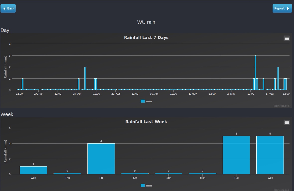

Ik ervaar een fenomeen in Domoticz waar ik geen verklaring voor weet.
Ik pluk de regen en het lokale weer vanaf WeatherUnderground.
weather
In de details (klik plaatje) zie je bij 2 mei in de uurgrafiek:
14 uur 1 mm
15 uur 3 mm
16 uur 1 mm
20 uur 1 mm
totaal voor 2 mei is dus 1+3+1+1 = 6mm regen
In de daggrafiek zie ik voor 2 mei 5mm regen staan .
Iemand een idee wat hier aan de hand is ?

costo schreef op woensdag 3 mei 2017 @ 13:00:
14 uur 1 mm
15 uur 3 mm
16 uur 1 mm
20 uur 1 mm
Klinkt als afronding.

itsalwaysme schreef op woensdag 3 mei 2017 @ 13:09:
1mm is bijvoorbeeld maar 0,55mm.
Dat zou de verklaring wel eens kunnen zijn, bedankt.

costo schreef op woensdag 3 mei 2017 @ 13:17:
Zelf ook even nagekeken.
Gisteren
1mm 12:00
1mm 14:00
4mm 16:00
1mm 23:00
Dagwaarde = 3mm dus afronding kan niet de oorzaak zijn
