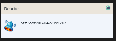

Ik heb gewoon een KaKu deurbel gekocht bij de Formido voor 15 euro en deze gekoppeld aan Domoticz.
Daarbij mn camera ingesteld..
Zo ontvang ik een melding in Domoticz die vervolgens weer de bel af laat gaan en een screenshot + melding stuurt naar mijn telefoon als de deurbel gaat.
Deurbel
Als ik wil kan ik ook in Domoticz "slaap" tijden instellen middels blocky of LUA natuurlijk. Dan ontvang ik wel desgewenst meldingen/screenshots op mijn telefoon maar dan gaat de bel niet in de woning zelf af.
