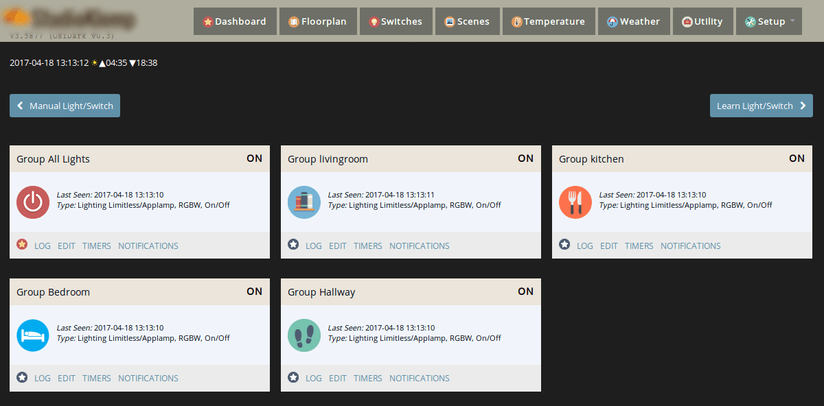

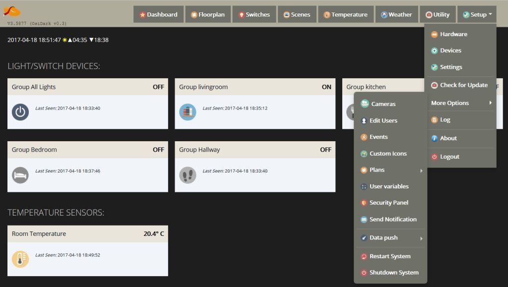

is het mogelijk om unieke 'eigen/custon' afbeeldingen te gebruiken bij switches/scenes?
snap dat je de afbeeldingen kunt vervangen, maar ik wil graag een swtich/scene maken waarvan de afbeelding mij ondersteund bij schakelen.
nu zijn alle swtiches etc. voorzien van zelfde afbeeldingen, wat ik in prakijk onhandig vindt werken.
  • anconakip
  • Laatst online: 15:46
jahoor, dat kan bij instellingen/meer opties/aangepaste pictogrammen
himlims_ schreef op dinsdag 18 april 2017 @ 13:16:
The Force is like Duck-tape, it has a light side, a dark side and it holds the universe together
  • himlims_
himlims_
🐧 Linux HOoligan
je bedoelt via edit > pulldown menu bij 'switch icon'
dat zijn de generieke icoontjes (welke niet aansluiten op toepassing/scene/switch) wil een eigen per scene instellen. beetje te vergelijken met de floorplanner; laad je ook je eigen plattegrond in
//edit; http://domoticz-icon.aurelien-loyer.fr/ - deze eens proberen

  • anconakip
Daar kan je dan (nadat je via mijn vorige reactie nieuwe icoontje hebt toegevoegd) de juiste uitkiezen.

  • himlims_

  • himlims_
himlims_
🐧 Linux HOoligan
@DarkAllMan bij deze
Afbeeldingslocatie: https://tweakers.net/ext/f/A8YFyEHy8mnWCUNltlL1BxAZ/full.png
Afbeeldingslocatie: https://tweakers.net/ext/f/LhzhY3FGDhtDXQDdRgmjcUbu/full.jpg
blablabla
maak voor de zekerheid een backup van jouw huidige /image map
plaats /images uit de zip over de huidige inhoud
maak backup van jouw huidige switch-icons.txt
vervang uit de zip in de root van domoticz
theme/style, in de map style (naamgeving maakt volgens mij niet uit)
Download
domotic-theme-style-shit.zip
Bronnen
• https://www.domoticz.com/forum/viewtopic.php?t=7863
• https://www.elegantthemes...tiful-flat-icons-for-free
• https://github.com/basvdijk/domoticz-osidark-theme
• radom crap
[ Voor 6% gewijzigd door himlims_ op 18-04-2017 21:02 ]
