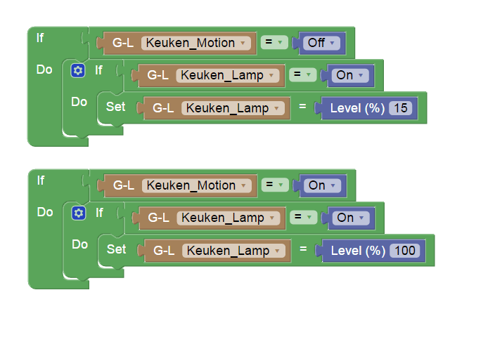

Ik ben sinds gisteren even aan het stoeien geweest met wat Blockly's, en ik kom wat vaags tegen.
Ik heb een Fibaro Dimmer 2 voor mijn keuken verlichting "Keuken_Lamp" en ik heb daar een aeotec multisensor hangen.
Nu wil ik het volgende bereiken, als de keuken verlichting aan is en ik loop de keuken in dan moet de verlichting op 100% gaan branden. En als de pir na 1 minuut uitschakelt en de verlichting staat aan dan moet de keukenverlichting gedimd worden naar 15%.
Ik heb daar twee separate blockly's voor gemaakt:
Afbeeldingslocatie: https://tweakers.net/ext/f/Y8wkI9OVG3NVd9lvLsjKZxv5/full.png
Nu is het vreemde dat de "If keuken_lamp = on" of genegeerd wordt, of altijd resulteert in "TRUE" want als de lamp uitstaat en ik loop de keuken in dan wordt de verlichting op 100% gezet en gaat de lamp aan. Andersom gebeurd ook, als ik in de verlichting uitschakel en de keuken uitloop en dan wacht tot de pir uitschakelt dan wordt de verlichting op 15% gezet en dan aangezet. |:(

Brutes schreef op dinsdag 28 maart 2017 @ 20:59:
Ik krijg de Aeotec Multisensor 6 niet gekoppeld met de Aeotec USB Gen5 i.c.m. mijn RPi 3 en Domoticz. Op de Pi zit niets aangesloten behalve een RFXCOM en de Gen5.
Weet niet of je dit had gezien? Lijkt rechttoe-rechtaan, alhoewel iemand commentaar geeft, dat hij niet alle sensoren vindt...

SnowDude schreef op woensdag 29 maart 2017 @ 14:27:
Je moet checken of die niet uit staat; aangezien het een dimmer is (omdat die met percentages werkt).
if "iets aan" AND "anders ook aan" then etc
Nested if's gaat niet goed in blockly, zet dit om naar:
Afbeeldingslocatie: https://i.imgur.com/vcafK6C.png
en het zal werken, de variabele is om retriggeren te voorkomen
(pas de switches wel aan naar jouw situatie. Dus mijn 'TESTknop1' wordt jouw 'Keuken_Motion' en mijn 'Plafond PC' wordt jouw 'Keuken_Lamp')
De '≠ Off' is om je dimmer af te vangen als hij op een percentage staat. Volgens Domoticz staat hij dan namelijk niet 'On'. Met 'niet Off' vang je dat dus op en is true als de lamp 'On' is of op een percentage staat.

  • SnowDude
  • Laatst online: 26-10 10:28
tozzke schreef op woensdag 29 maart 2017 @ 18:51:
2017-03-29 18:43:41.866 User: Admin initiated a switch command (123/TESTknop1/Off)
2017-03-29 18:43:42.202 EventSystem: Event triggered: TEST - 29-3-2017 SnowDude GoT_1
2017-03-29 18:43:42.166 (TESTknop1) Lighting 2 (TESTknop1)
2017-03-29 18:43:42.608 (Philips Hue) Lighting Limitless/Applamp (Plafond PC)
2017-03-29 18:43:54.048 User: Admin initiated a switch command (123/TESTknop1/On)
2017-03-29 18:43:54.085 EventSystem: Event triggered: TEST - 29-3-2017 SnowDude GoT_2
2017-03-29 18:43:54.049 (TESTknop1) Lighting 2 (TESTknop1)
2017-03-29 18:43:54.496 (Philips Hue) Lighting Limitless/Applamp (Plafond PC)
2017-03-29 18:43:58.095 User: Admin initiated a switch command (123/TESTknop1/Off)
2017-03-29 18:43:58.138 EventSystem: Event triggered: TEST - 29-3-2017 SnowDude GoT_1
2017-03-29 18:43:58.096 (TESTknop1) Lighting 2 (TESTknop1)
2017-03-29 18:43:58.546 (Philips Hue) Lighting Limitless/Applamp (Plafond PC)
Dit was de truc inderdaad. Dank je!

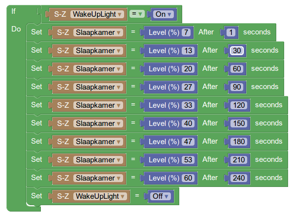

  • DeadMetal
  • Laatst online: 04-11 08:43
Wie kan me helpen met mijn zelfgemaakte wake up light? Het gaat net niet helemaal goed.
Mijn telefoon roept de Domoticz API aan zodra de wekker gaat. Dat zet het volgende Blockly script in werking om mijn slaapkamerlamp beetje bij beetje wat feller te laten worden:
Afbeeldingslocatie: https://tweakers.net/ext/f/buwoXg4R6aH49VVZlfWOGjuM/full.png
Wat er in werkelijkheid gebeurt is:
2017-03-30 18:54:10 Set Level: 6 %
2017-03-30 18:54:39 Set Level: 6 %
2017-03-30 18:55:09 Set Level: 20 %
2017-03-30 18:55:40 Set Level: 26 %
2017-03-30 18:56:10 Set Level: 26 %
2017-03-30 18:56:40 Set Level: 40 %
2017-03-30 18:57:10 Set Level: 46 %
2017-03-30 18:57:40 Set Level: 46 %
2017-03-30 18:58:10 Set Level: 60 %
Oftewel de ingestelde levels wijken af van wat ik opgeef. Soms pakt hij een waarde die er vlakbij zit, soms blijft de oude waarde 'actief'. Ik heb de getallen in Blockly zodanig gekozen omdat ik die getallen ook zie als ik vanuit de Domoticz app (android) de slider van de dimmer aanpas. In de Domoticz webinterface zie ik overigens andere getallen, bijvoorbeeld wél 6%. Hoe weet ik welke waarden ik wel en niet kan gebruiken?
Is het in plaats van een level in % ook mogelijk om getallen van 1 t/m X te gebruiken? Want als ik vanuit de
Domoticz app de slider versleep en hij toont bijvoorbeeld '13%', dan verschijnt onderin beeld een melding in de trant van 'Setting Slaapkamer to level 2'. Dus heb ik het vermoeden dat hij achter de schermen het cijfer 2 communiceert. Die optie kan ik in Blockly echter niet vinden.
  • Gonadan
  • Laatst online: 16:25
Gonadan
Klopt. De percentages zijn leuk maar lampen kennen die meestal niet. Die hebben gewoon een aantal niveaus waarover het dan verdeeld wordt. Als je dan een percentage instelt kiest hij vaak gewoon het dichtstbijzijnde niveau en als je dan de lamp uit leest zie je ineens dat percentage.
Je zult moeten uitvogelen welke niveaus de lamp heeft en daarop matchen.
Zeiss Distagon 21 f/2.8
  • Shaggie_NB
  • Laatst online: 28-09-2024
DeadMetal schreef op donderdag 30 maart 2017 @ 19:16:
Je ziet oa al dat die alleen even getallen kent...
Wat voor dimmer gebruik je en hoeveel levels kent je dimmer? Als je dimmer bv 10 levels heeft, kun je 0%, 10%, 20%...t/m 100% gebruiken.
  • M.v.Veelen
  • Laatst online: 29-10 16:57
M.v.Veelen
Is het ook niet zo dat Blockly niet overweg kan met timers < 3 seconden ?
Edit: zie http://www.domoticz.com/f...282&hilit=seconds#p117282
[ Voor 40% gewijzigd door M.v.Veelen op 30-03-2017 20:16 ]
¯\_(ツ)_/¯
  • DeadMetal
Het is een KaKu mini inbouw dimmer 250. Geen aanrader overigens, houdt de lichtsterkte niet zo lang stabiel, gaat altijd na enkele minuten even flikkeren, dan weer enkele minuten stabiel en dan weer flikkeren.
De 'after 1 second' heb ik verwijderd. Verder ga ik even speuren naar de juiste percentages.
Hij heeft 15 levels (plus de uit-stand natuurlijk)
/edit: het is gelukt, heb er wel flink voor moeten puzzelen :)
De te gebruiken waarden in Blockly in % is:
7 - 14 - 20 - 27 - 34 - 40 - 50 - 56 - 60 (hogere levels was voor mijn doel niet nodig)
Domoticz toont dit in log als:
6 - 13 - 20 - 26 - 33 - 40 - 46 - 53 - 60
En geloof me, als ik de waarden die Domoticz in de log toont direct in Blockly gebruik, krijg je andere uitkomsten, dan pakt hij een te laag dimniveau.
[ Voor 71% gewijzigd door DeadMetal op 30-03-2017 21:44 ]
Mag ik vragen hoe je dat gedaan hebt. Lijkt me ook wel wat!
  • DarkAllMan
  • Laatst online: 02-11 12:34
Hoe maak je verbinding met NEST?
Ik krijg alleen maar: Error: Nest: request not successful, restarting.. op mijn NEST V2.

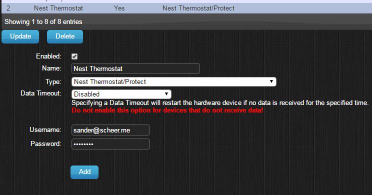

  • Skef
  • Laatst online: 04-11 21:58
Skef
Ik scheer.me
DarkAllMan schreef op maandag 3 april 2017 @ 11:32:
Ik heb zelf een Nest V3, en ik vul gewoon bij hardware de login-gegevens van de Nest website in. Dit werkt vlekkeloos.
"Computer games don’t affect kids: I mean if Pac-Man affected us as kids, we’d all be running around in darkened rooms, munching magic pills and listening to repetitive electronic music."
  • DeadMetal
japser84 schreef op maandag 3 april 2017 @ 11:31:
Op mijn (Android) telefoon heb ik de app Automate geinstalleerd. Da's een app om aan allerlei 'gebeurtenissen' (die op de telefoon plaatsvinden) een actie te koppelen. Ik heb een flow gemaakt die ik 'Wake up light' heb genoemd. Dan kan je een 'On alarm' blok toevoegen die (indien hij detecteert dat alarm is afgegaan - dus je zet hem op 'proceed when triggered') een 'HTTP request' actie uitvoert. Na dat request trek je weer een lijn naar 'on alarm' zodat hij weer van voor af aan begint en dus gaat wachten tot het alarm de volgende keer af gaat.
Het HTTP request is dan:
http://[domoticz ip]:[poort]/json.htm?type=command&idx=13&switchcmd=On
13 is in mijn geval het unieke ID van de fake wakeuplight switch in Domoticz waaraan het Blockly script hangt die mijn lamp bedient. Dat ID kan je (eenmalige actie) achterhalen door in je browser te kijken naar:
https://[domoticz ip]:[poort]/json.htm?type=command&param=getlightswitches
Belangrijk is dat het Blockly script die fake switch dan ook weer uit zet.
  • japser84
Dankje! Leuk projectje ga ik proberen.

DarkAllMan schreef op maandag 3 april 2017 @ 12:32:
Welke Domoticz versie draai jij?
Version 3.5837 (October 30th 2016)
Dit zijn m'n instellingen bij Hardware:
Afbeeldingslocatie: https://scheer.me/img/nest.jpg
  • DarkAllMan
Skef schreef op maandag 3 april 2017 @ 12:38:
Ik begrijp het al....... Ik gebruikte niet het hoofdaccount, maar een guest account. Dat werkt dus niet. Heb nu het hoofd (1e) NEST account gebruikt en nu werkt het wel :)
