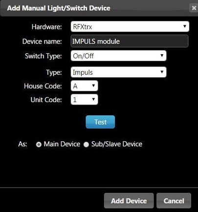

Ik heb nog een setje liggen draadloze schakelaars liggen van Impuls (Action?). Maar helaas ontbreekt ieder spoor van deze jongen:
Afbeeldingslocatie: http://randysimons.com/overige/browsable/433MHz/action%20remote.jpg
Is er een andere manier om deze schakelaars toch in Domoticz aan te melden?
  • MsG
  • Laatst online: 04-11 21:37
MsG
Forumzwerver
Wat heb je qua 433 Mhz apparaatuur aan je Domoticz hangen? Spul van Impuls moet wel werkend te krijgen zijn met bijv. de RFLink lijkt me?
  • PaPa
  • Laatst online: 03-11 23:52
PaPa
le roi est mort, vive le roi!
Nu enkel nog lichtschakelaars van klik-aan-klik-uit en een ander setje van de Action (niet van Impuls). Zou inderdaad moeten werken met een RFLink voor zover ik heb gelezen, maar hoe Domoticz te leren zonder ab?
Je kunt Impuls aansturen met de RFXtrx433E. Voeg een Impuls switch toe op de Switches tab.
Stel de schakelaars van de Impuls module in volgens opgave in hfdstk 7.3 van de RFXtrx User Guide:
http://www.rfxcom.com/Web...ads/RFXtrx_User_Guide.pdf

Thanks, ik zie dat er voor de RFLink ook zo'n soort methode is.
Kan iemand mij vertellen hoe ik zo'n Impuls schakelaar instel? Als ik het klepje op de achterkant openschroef, zie ik een hele rij dip schakelaars. Dit zorgt neem ik aan voor een unieke code, maar wat wordt dan de code? En wat voer ik in in Domoticz? Daarnaast brand er geen lampje op de Impuls schakelaars als ik ze in het stopcontact steek, klopt dat? Bij Klik-aan-Klik-uit schakelaar brandt er wel een lampje en gaat hij direct in leermodus.
Ik weet dat onderstaande met het Flamingo setje van de Action werkt:
From the switches page, click on 'Manual Light/Switch',
and specify:
- the correct hardware (rfxcom of rflink),
- name (naam voor het apparaat)
- switch type: On/Off
- protocol: AC
- Enter a unique ID, like 1 23 45 67 (dit kan je zelf bepalen)
- unit code (1)
Now set your kaku in learn mode (for instance plug it into the power)
now press the TEST button in domoticz, and it should be paired
Next save your switch by clicking 'Add Device'
Maar of de Impuls via het AC protocol werkt durf ik niet te zeggen :(

Nee, is geen AC protocol of code lerende schakelaar..
De rij dipswitches geven de instel mogelijkheden van het adres.
Dat zou ook naast het klepje gedrukt moeten staan dacht ik.
12345 = systeemcode
678910 = ontvanger A/B/C/D/E
1 en 6 ON (naar boven) de rest OFF is systeemcode 1 ontvanger A
Met RFlink kan je deze toevoegen via [instellingen/hardware] en dan de 'create rflink device' button
in de popup geef je dan:
20;01;TriState;ID=86a8aa;SWITCH=1;CMD=ON;
Vervolgens ga je naar [instellingen/apparaten] en voeg je met de groene pijl je device toe aan de schakelaar page. Daarna kan je um met aan/uit direct bedienen.
Hier een aantal Ontvanger/code gegevens van een originele remote:
A1 20;04;TriState;ID=86a8aa;SWITCH=1;CMD=ON;
B1 20;03;TriState;ID=86aa2a;SWITCH=1;CMD=ON;
C1 20;02;TriState;ID=86aa8a;SWITCH=1;CMD=ON;
D1 20;FE;TriState;ID=86aaa2;SWITCH=1;CMD=ON;
E1 20;FD;TriState;ID=86aaa8;SWITCH=1;CMD=ON;
A2 20;0E;TriState;ID=89a8aa;SWITCH=1;CMD=ON;
B2 20;0F;TriState;ID=89aa2a;SWITCH=1;CMD=ON;
C2 20;11;TriState;ID=89aa8a;SWITCH=1;CMD=ON;
D2 20;12;TriState;ID=89aaa2;SWITCH=1;CMD=ON;
E2 20;14;TriState;ID=89aaa8;SWITCH=1;CMD=ON;
Heb je meer dan 10 schakelaars of andere settings nodig dan moet je het even doorgeven..
-=# RFLink Gateway Development Team #=-

Instellen in Domoticz kan gewoon met een dropdown list 'House code' en 'Unit code', waar je een letter en een cijfer kan instellen. Ik neem aan dat dat hetzelfde werkt?
Wat ik niet begrijp is dat er geen lampjes branden op de Impuls stekkers. Ik had er eentje een hele dag in een stopcontact laten zitten en aan het einde van de dag brandde er ineens wel een lampje :? Nu heb ik er twee 24h in het stopcontact maar geen brandende lampjes 8)7. Moet ik nog iets doen om ze in een bepaalde modus te krijgen ofzo??

PaPa schreef op vrijdag 24 maart 2017 @ 08:47:
Beste is om de create rflink device button te gebruiken. Voor de meeste devices werkt de dropdown niet.
Het lampje op de stekkers:
Lampje aan -> er gaat stroom naar het aangesloten apparaat.
Lampje uit: geen stroom naar het aangesloten apparaat.

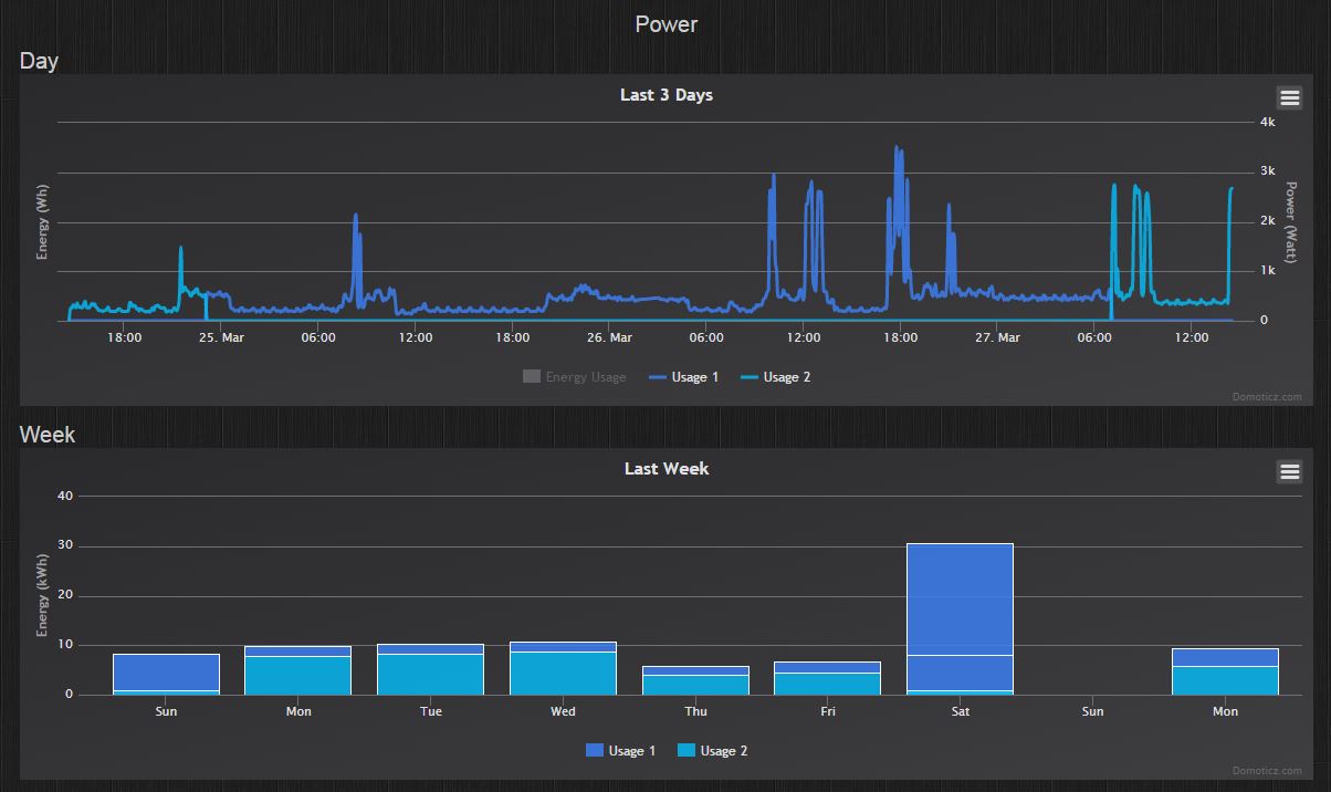

klump4u schreef op maandag 27 maart 2017 @ 09:13:
Yep hier ook, alles van de zondag is bij de zaterdag geteld.
Ik draai de laatste stable versie.
Hier idem dito...

  • Skef
  • Laatst online: 04-11 21:58
Skef
Ik scheer.me
Afbeeldingslocatie: https://scheer.me/img/power.jpg
Alles van zondag is bij zaterdag geteld. Ik draai Version 3.5837 (October 30th 2016).

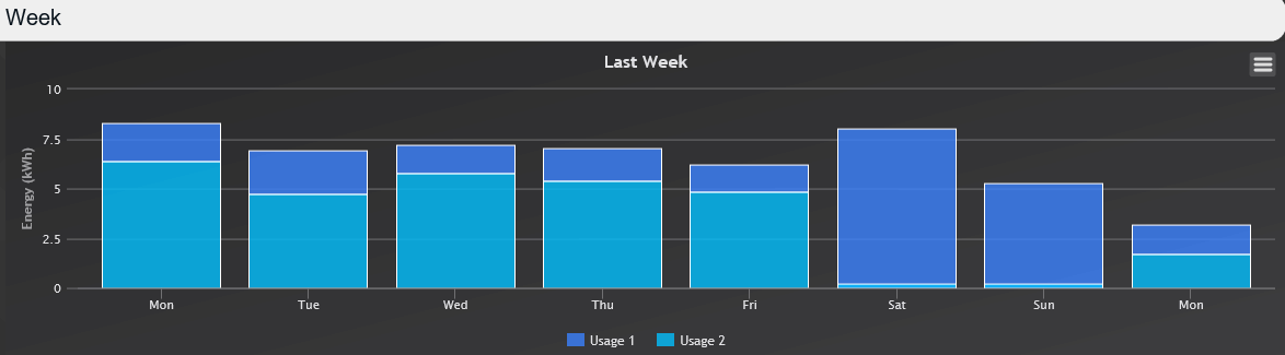

Week

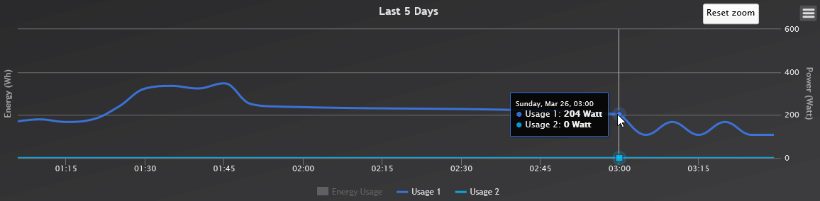

Bij mij is het ook goed gegaan, met het 'sprongetje' tussen 02:00 en 03:00 uur (Domoticz versie 3.6343)
  • Repi3
Lijkt er dus op dat Domoticz versie hoger dan 3.6 het goed gelopen is.

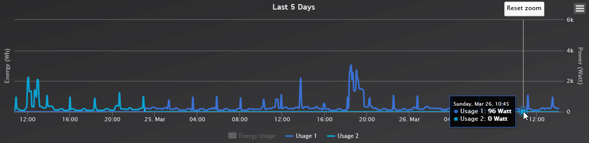

Laatste beta ook geen problemen.
Zowel gas als electra geen rare sprongen of alles bij elkaar opgeteld.
Ik meende mij te herinneren dat deze issue sinds November afgelopen jaar gefixed zou zijn.
Afbeeldingslocatie: http://www.stylingnoord.nl/images/tweakers/electra_zomertijd_geen_sprong.png
