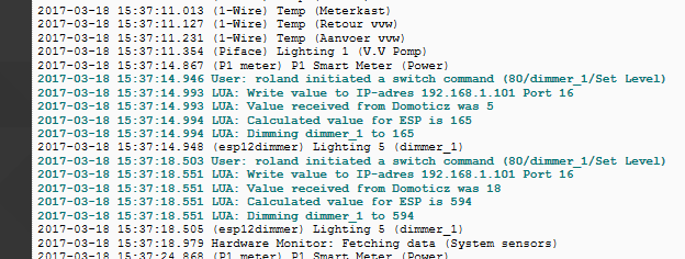

Ik heb een dimmer script gemaakt , maar deze doet het niet en ik zie niet wat er fout is.
commandArray = {}
DomDevice = 'dimmer_1'
IP = '192.168.1.101'
Port ='16'
 if devicechanged[DomDevice] then
   if(devicechanged[DomDevice]=='Off') then DomValue = 1023;
   print ("Turning off " .. DomDevice);
   os.execute('curl -s '..(IP)..'/control?cmd=PWM,'..(Port)..',1023');
    return commandArray
   else
    DomValue = (otherdevices_svalues[DomDevice]);
   end
   CalcValue = DomValue * 33;
   print ("Write value to IP-adres " ..(IP).." Port " ..(Port).." ")
   print ("Value received from Domoticz was " .. (DomValue) .." ");
   print ("Calculated value for ESP is " .. (CalcValue) .." ");
   print ("Dimming "  .. (DomDevice) .. " to " .. (CalcValue) .. " ");
        os.execute('curl -s '..(IP)..'/control?cmd=PWM,'..(Port)..','..(CalcValue));
 end
return commandArray
In Domoticz krijg ik wel dit te zien:
Afbeeldingslocatie: https://www.uploadarchief.net:443/files/download/dimtest.png
De esp werkt ook want als ik de cmd regel in de adresbalk type reageert deze erop
De dimmer is een esp-12 met espeasy software

19roland70 schreef op zaterdag 18 maart 2017 @ 15:43:
commandArray = {}
Port ='16'
    return commandArray
   else
   end
 end
return commandArray
Print je os.execute eens en kijk eens of je daar een fout gemaakt hebt.

Ik krijg nu de error :
LUA:Cannot allocate memory
LUA:12

  • 19roland70
  • Laatst online: 02-11 19:47
grote_oever schreef op zaterdag 18 maart 2017 @ 18:48:
Ik heb toen een apt-get clean uitgevoerd , helaas geen verbetering.
Daarna in raspi-config de memory split van 16 naar 32 gezet nu werkt het wel .
Raar
Is hier een verklaring voor ?

Ik zie iedereen bij de dimmer-scripts het volgende doen:
Calcvalue = dimmerwaarde * 33 , of iets in die richting...
Maar als je daar leds mee aanstuurt, dan zit je bij 1% al op waarde 33 wat bij leds al aardig veel is... En bij hogere waardes van de dimmer hij nauwlijks meer veranderd, voor je ogen dan...
Je kunt beter het bereik logaritmisch laten verlopen, dat doe je zo:
Calcvalue = dimmerwaarde ^ 1.505
Dit geeft een veel natuurlijker beeld voor je ogen en het bereik loopt dan ook netjes tot 1024.
Ik gebruik dit vooral om de ESP's aan te sturen!!! Die gaan tot 1024.

roches schreef op zondag 19 maart 2017 @ 15:17:
Complimenten roches , dit werkt inderdaad veel mooier.
Is er misschien iemand die een oplossing weet om de dimmerstand in het geheugen te houden als ik op de uitknop van de dimmer druk (in Domoticz) .
Als de stand op bv.50% staat en ik op de uitknop druk , de lamp uit gaat
Het probleem is als ik de uitknop weer aan druk de lamp uit blijf omdat "0" de laatste waarde is en de slider op 50% staat.
Ik moet dan weer eerst de slider bewegen alvorens de lamp aan gaat.
Het mooiste zou zijn als deze in het geheugen word gezet.

19roland70 schreef op maandag 20 maart 2017 @ 18:46:
Hier mijn script om de dimmers te bedienen.
Je moet twee variabelen maken (Instellingen, Meer Opties, Gebruikersvariabelen) zijnde:
DimmerOnOff als Integer
LastDimmer als Integer
Bij mij staat er nog een nummer achter omdat ik meerdere dimmers heb....
24
25
26
27
28
SD = string
commandArray = {}
if devicechanged["Fauteuils"] then
 if otherdevices['Fauteuils'] == "Off" and uservariables['DimmerOnOff_134'] == 0 then
    commandArray['OpenURL'] = 'http://192.168.2.134/control?cmd=PWM,14,0';
    commandArray['Variable:DimmerOnOff_134'] = "1";
    print("Dimmer UIT");
  elseif otherdevices['Fauteuils'] == "On" and uservariables['DimmerOnOff_134'] == 1 then
      SD = 'http://192.168.2.134/control?cmd=PWM,14,' .. tostring(math.floor(uservariables['LastDimmer_134']^1.505));
      commandArray['OpenURL'] = SD;
      commandArray['Variable:DimmerOnOff_134'] = "0";
      print("Dimmer AAN");
  elseif otherdevices['Fauteuils'] ~= "Off" and otherdevices['Fauteuils'] ~= "On" then
      commandArray['Variable:LastDimmer_134'] = tostring(otherdevices_svalues['Fauteuils']);
    --  print (uservariables['LastDimmer']);
      SD = 'http://192.168.2.134/control?cmd=PWM,14,' .. tostring(math.floor(otherdevices_svalues['Fauteuils']^1.505));
    --  print ("SD = " .. SD);
      print ("Fauteuils waarde veranderd ", tostring(math.floor(otherdevices_svalues['Fauteuils']^1.505)));
 end
end
-- tostring(otherdevices_svalues['Dimmer_128'] * 10)
return commandArray
Succes :)
