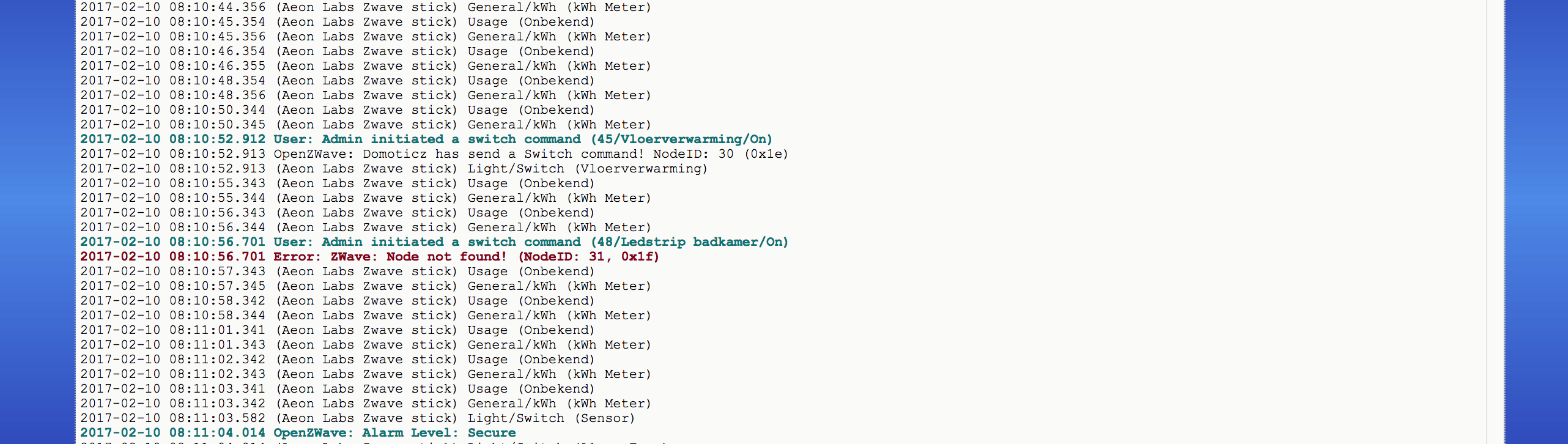

  • HvB83
  • Laatst online: 30-10 11:10
Ik heb Domoticz nu zo'n anderhalf jaar naar tevredenheid draaien, echt knap dat een hobbyproject eigenlijk beter werkt dan de €600 controller die ik ervoor had (en regelmatig vervloekt heb als de nieuwste update weer allerlei rare bugs introduceerde :9).
Het betreft de laatste versie van Domoticz op een RPi3 met Aeon Labs zwave+ stick en behalve een Netatmo-thermostaat eigenlijk alleen maar Zwave-producten.
Sinds een paar maanden heb ik wel iets vreemds, wat zich met name rond de badkamer boven concentreert. Bepaalde actuators worden op een gegeven moment niet meer geschakeld, eerst had ik nog wel dat het hielp als ik de spanning van die groep er even af haalde, dan werkte het weer een paar dagen. Op een gegeven moment had ik een van de dimmermodules verwijderd (excluden ging niet, gewoon eruit gehaald en een nieuwe actuator op die plek). Daarna werkte het weer een maand of 2 prima.
Nu is het probleem echter weer terug en hardnekkiger dan eerst, want nu werkt de spanning van de groep halen ook niet meer (een herstart van Domoticz of shutdown van de Pi overigens ook niet).
Als ik in m'n netwerkoverzicht kijk, dan zie ik daar duidelijk dat een aantal modules niet goed in het mesh worden opgenomen, maar dat zijn eigenlijk niet de modules waar ik nu de problemen mee heb:
Afbeeldingslocatie: https://tweakers.net/ext/f/uTP9OUP45mry7q5VOba7eTD9/thumb.png
Ik heb al een network heal geprobeerd, maar dat lost niets op.
Vervolgens ga ik in de log kijken dan lijkt mij als leek in ieder geval dat die kWh-meter heel veel networktraffic veroorzaakt, maar ik weet niet of dat ermee te maken heeft:
Afbeeldingslocatie: https://tweakers.net/ext/f/got58uFWPaoffvZBpKXQCahT/thumb.png
Afbeeldingslocatie: https://tweakers.net/ext/f/Yay08NqC9UjBxTFk49vSP0NR/thumb.png
In ieder geval zie ik dat NodeID 30 (relaismodule ventilatie), 31 (RGBW-module) en 32 (relaismodule spiegelverwarming) een error geven op het moment dat ik ze probeer te bedienen. Dat zie ik echter niet weer direct terugkomen in het netwerkoverzicht, daar lijken ze naar mijn idee gewoon "gezond" in het mesh te zitten.
Vreemd vind ik echter dat NodeID 30 ook aan de vloerverwarmingspomp gekoppeld is. Deze zit in dezelfde ruimte als de 3 modules die ik hiervoor noem en die geeft eigenlijk nooit een probleem. Uit het NodeID zou ik zelfs afleiden dat het fysiek hetzelfde relais is als dat van de ventilatie, wat het verhaal helemaal vreemd zou maken; waarom doet de ene het wel en de andere niet? Modules eromheen werken verder wel prima, dus een dekkingsprobleem in het mesh lijkt me niet echt aan de orde.
Heeft iemand een aanknopingspunt hoe ik deze fout kan opsporen?

HvB83 schreef op vrijdag 10 februari 2017 @ 14:27:
Nu is het probleem echter weer terug en hardnekkiger dan...
Niemand die me enigszins op weg kan helpen?

HvB83 schreef op maandag 13 februari 2017 @ 09:09:
Ik heb eerder ook problemen gehad met Zwave, maar dan viel mijn hele netwerk weg.
Wat bij geholpen heeft is mijn PI updaten naar de laatste Kernel software, sinds dien geen problemen meer gehad.
Mogelijk dat dit bij jou ook zou helpen, klinkt wel raar jou probleem.
