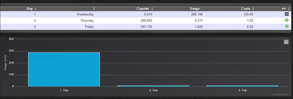

Hm, zojuist de eerste stappen in Domoticz gezet. Ik heb een zwave stick en een Aeon ZW078, keurig netjes gelinkt aan elkaar en ik heb een aantal devices erbij gekregen.
Nu wil ik graag een grafiek van vandaag met het energie verbruik, maar als ik bij die energie monitor kijk begint de log met het dagelijks verbruik van de laatste 7 dagen.
Ik zou graag vandaag willen zien zeg maar. (en eigenlijk ook gewoon de verbruikte energie in kWh)
Dan kan ik daarna eens gaan testen/rekenen of het efficient is de boiler af en toe uit te (laten) schakelen

  • iAR
iAR
Ik zag dit in mijn grafiek staan. Lijkt me niet helemaal correct... of de buren hebben hun wietkwekerij in mijn stopcontact gestopt :D
Kan ik dit corrigeren? Gooit alles in de war :(
Domoticz Energie
[ Voor 24% gewijzigd door iAR op 02-02-2017 18:58 ]

iAmRenzo schreef op donderdag 2 februari 2017 @ 18:57:
Volgens mij: Shift + Linkermuisknop erop klikken
Maar komt bij jou het gas uit je stopcontact? ;)

  • iAR
iAR
Shaggie_NB schreef op donderdag 2 februari 2017 @ 19:12:
Oh wacht ja, het is gas... Oops.
Ik ga 't eens proberen... hoe kan zo'n vreemde uitschieter nu komen?

Ik heb sinds eind vorig jaar mijn Nefit Easy gekoppeld aan Domoticz. Nu merk ik echter dat bij een nieuwe maand de counter naar 0 springt en de usage van de eerste dag het gasverbruik van de vorige maand is. Hierdoor heb ik ineens een gasverbruik van 288 kuub op één dag, niet heel handig. Weet iemand hoe ik kan zorgen dat hij gewoon netjes doorloopt?
Domoticz gasverbruik

iAmRenzo schreef op donderdag 2 februari 2017 @ 21:04:
Soms gaat er wat mis bij het uitlezen van de meter, helaas zit er geen 'sanity check' in.
Domoticz propt die foute waardes gewoon in de database.
Zou eigenlijk een kleine controle op moeten zitten.
Ik heb ook wel eens ineens een stroompiek van 100.000W, terwijl de meter op 3x25A is afgezekerd, dus meer dan 17.000W kun je zowieso niet gebruiken op enig moment.
Zelfde geldt voor gas, de meter is beperkt in doorvoer. Dus alles boven die doorvoerwaarde zou moeten worden weggegooid.

hondapower schreef op vrijdag 3 februari 2017 @ 12:14:
Domoticz controleert voor zover ik weet gewoon de CRC van een telegram hoor. Daardoor zou je die enorm hoge waardes niet meer moeten krijgen.
[ Voor 13% gewijzigd door ThinkPad op 03-02-2017 12:56 ]

ThinkPadd schreef op vrijdag 3 februari 2017 @ 12:51:
Af en toe sluipt er toch iets fouts doorheen.
Wellicht geeft de meter een verkeerde waarde, wordt een string verkeerd geparsed, ik weet het niet precies.
Kan ook elders in Domoticz fout gaan.
Wat ik soms ook zie is een abnormale piek waarbij dan een verbruik wordt weergegeven op zowel Usage1 als Usage2 tegelijk, wat niet kan in principe. Dat is dan op het schakelmoment om b.v. 07:00. Wat 0 had moeten zijn, is dan bv. 100k.
Alleen DSM4 geeft een CRC mee toch?
  • ThinkPad
  • Laatst online: 22:31
ThinkPad
_-= Erikje =-_ schreef op vrijdag 3 februari 2017 @ 13:58:
Klopt. Met een DSMR2 meter ben je dus hopeloos verloren en kun je er niks aan doen om die hoge pieken te voorkomen >:)
  • _-= Erikje =-_
  • Laatst online: 19-10 14:11
ThinkPadd schreef op vrijdag 3 februari 2017 @ 14:19:
Gelukkig heb ik een ferraris 8)7
