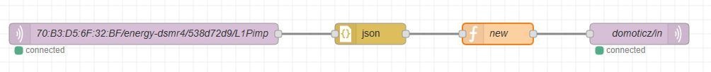

  • Mich
  • Laatst online: 16:36
Ik ben begonnen met domoticz op een pi3 om mijn opentherm gateway en energiecontroller uit te lezen via MQTT en de info te loggen.
Tot nu toe heb ik domoticz draaien en MQTT draaien. Mijn otgw en energiecontroller produceren berichten welke ik op de pi ook binnen zie komen als ik mee kijk met het commando: mosquitto_sub -v -t "#".
Via MQTT.fix zie ik ze ook allemaal voorbij komen.
In Domoticz heb ik een MQTT client gateway en een dummy sensor aangemaakt. Via mijn pi kan ik de waarden veranderen met onderstaand commando: mosquitto_pub -h localhost -t "domoticz/in" -m '{ "idx" : 1, "nvalue" : 1, "svalue" : "2" }'
2018-11-16 19:26:14.101 Status: MQTT: Connecting to 127.0.0.1:1883
2018-11-16 19:26:14.202 Status: MQTT: connected to: 127.0.0.1:1883
2018-11-16 19:26:14.303 Status: MQTT: Subscribed
2018-11-16 19:59:23.251 MQTT: Topic: domoticz/in, Message: { "idx" : 1, "nvalue" : 1, "svalue" : "25" }
2018-11-16 19:59:45.058 MQTT: Topic: domoticz/in, Message: { "idx" : 1, "nvalue" : 1, "svalue" : "2" }
2018-11-16 20:02:10.272 MQTT: Topic: domoticz/in, Message: { "idx" : 1, "nvalue" : 1, "svalue" : "25" }
2018-11-16 20:02:13.367 MQTT: Topic: domoticz/in, Message: { "idx" : 1, "nvalue" : 1, "svalue" : "2" }
So far so good.
Waar ik nu op vast loop is hoe ik mijn inkomende berichten kan doorsturen naar de dummy sensor. Ik ben flink aan het zoeken geweest maar ik denk dat ik verkeerd zoek omdat ik het niet kan vinden. Bijvoorbeeld mijn stroomverbruik komt binnen via 70:B3:D5:6F:32:BF/energy-dsmr4/538d72d9/L1Pimp en die moet dus naar de dummy sensor worden doorgezet.
Is er iemand die mij kan helpen met het laatste stukje van de puzzle :)

  • Mich
Mich schreef op vrijdag 16 november 2018 @ 20:11:
So far so good.
Ik quote mijzelf even omdat ik wat verder ben.
Ik weet niet of het klopt maar ik kreeg het idee dat je niet direct een bericht uit je broker naar domoticz kan sturen. Ik gebruik nu node red om er een "idx" aan te knopen.
Afbeeldingslocatie: https://tweakers.net/ext/f/6om7izGYg0UtBURepN2sZRWr/full.jpg
Dit heb ik gemaakt met de code, die ik in dit topic terug vond:
var Newmsg={};
Newmsg.payload={};
//Newmsg.payload.command="udevice";
Newmsg.payload.idx = 3;
//Newmsg.payload.nvalue=0;
Newmsg.payload.svalue = Number(msg.payload.toFixed(3));
Newmsg.payload.svalue = Newmsg.payload.svalue.toString();
return Newmsg;
Mijn vraag is nu of dit de meeste makkelijk en/of meest universele manier is om dit te doen. Of zijn er oplossingen die makkelijker te implementeren zijn.

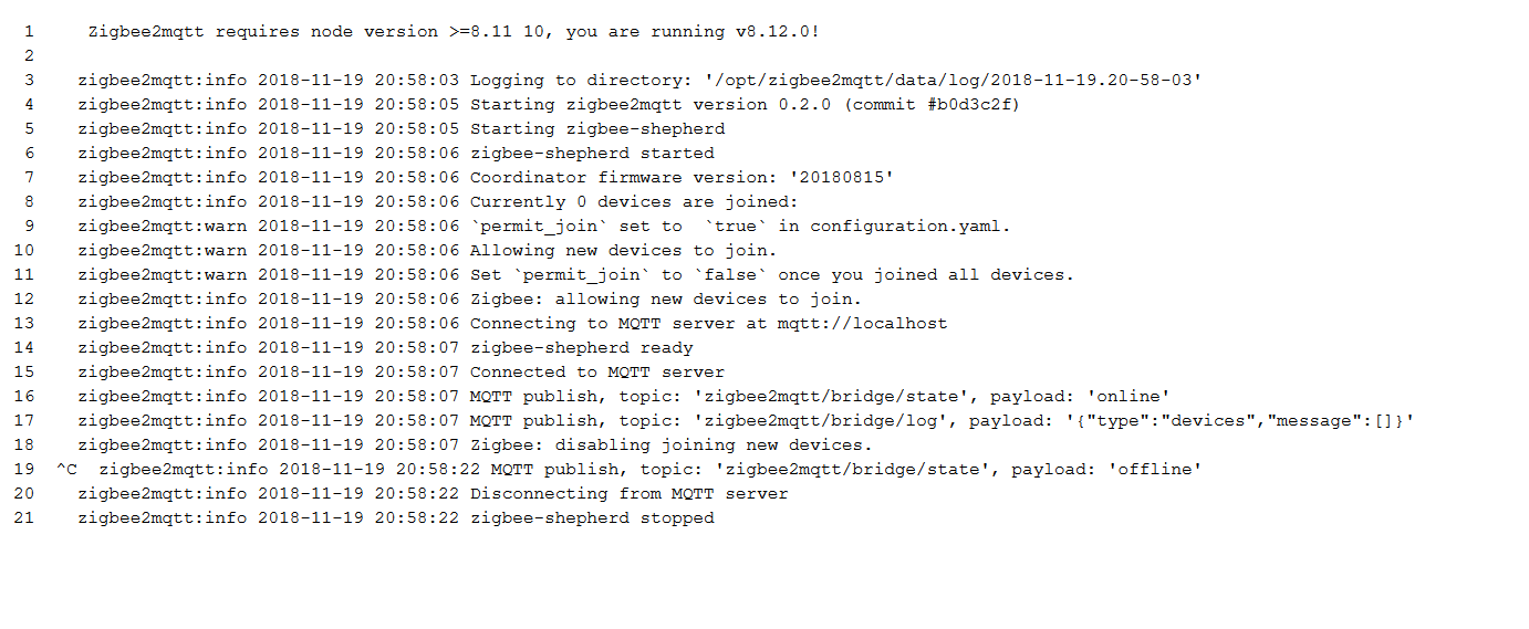

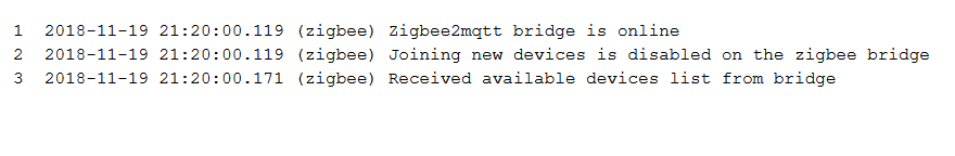

misschien dat iemand de oplossing weet, ik heb een Raspberry met Domoticz.
Ik heb een Zigbee2mqtt bridge gekocht en de work around gevolgd van KoenKK https://github.com/Koenkk/zigbee2mqtt.
Domoticz log geeft aan dat Zigbee: disabling joining new devices
Afbeeldingslocatie: https://tweakers.net/ext/f/4XouH05YHBWo5MbtYZprGvaV/full.png
installatie is goed gegaan, ik heb geen errors,
Afbeeldingslocatie: https://tweakers.net/ext/f/6rEwA18XbVRu7z2qlZJjaQzk/full.png
om te pairen zou de cube/switch gereset moeten worden, maar ik kom ze niet tegen in Domoticz, ik ga ervanuit dat het komt dat disabling new devices staat.
is er iemand met een oplossing?

sterremos schreef op maandag 19 november 2018 @ 21:50:
Ron
Heb je deze stappen geprobeerd even uitgaande dat je Xiaomi wilt koppelen.
https://github.com/Koenkk/zigbee2mqtt/wiki/Pairing-devices kopje Xiaomi
Bij de meeste moet je namelijk wat ik zo kan vinden de reset knopje nadat hij blauw knippert blijven indrukken om de seconden. De cube heeft ook een knopje bij de batterij.
Dit filmpje laat dat goed zien, al is het dan voor Home Assistant werken van de cube is natuurlijk hetzelfde.
YouTube: Pairing Xiaomi Aqara Cube MFKZQ01LM
Als dat niet is wat je bedoelt dan zou je wat meer info moeten delen van de instellingen van Zigbee2Mqtt en welk merk/type je probeert te koppelen.

MikeOO schreef op dinsdag 20 november 2018 @ 08:20:
Heb inderdaad deze site geheel gevolgd. in heb ook die zigbee2mqtt USB gekocht. Als ik de cube of switch reset komt deze niet te voorschijn in Domoticz.
wat ik het log tegen kom is
Joining new devices is disabled on the zigbee bridge .
dus ik denk dat dit de issue kan zijn, weet alleen nog geen oplossing

  • MikeOO
  • Laatst online: 06:56
MikeOO
sterremos schreef op dinsdag 20 november 2018 @ 14:13:
Blijft het lampje door steeds in te drukken wel steeds knipperen zoals in het filmpje?
Probeer ook eens om Allow hardware for 5 minutes aan te zetten als je dat probeert. Volgens mij hoeft het niet maar kan verder geen kwaad.
Zit zelf op de onderdelen te wachten zodat ik de gateway kan verwijderen en via de stick kan gaan flashen en testen. Maar spullen zijn nog onderweg dus moet het doen met Google om voor nu mee te denken :)
Maak ook even een screenshot van je instellingen van de stick in Domoticz. Kunnen we wat beter zien hoe het allemaal staat ingesteld.
Nu kan het ook zijn dat het eens een paar keer moet testen. Met de gateway lukt het mij soms ook niet in 1x iets aan te melden en moet ik het een paar keer uitvoeren en dan ineens verschijnt het in de App.
En zorg ook dat je het hele systeem een keer herstart. Sommige zaken werken pas goed na een herstart. Dus niet alleen Domoticz service maar je gehele systeem waarop het draait.
