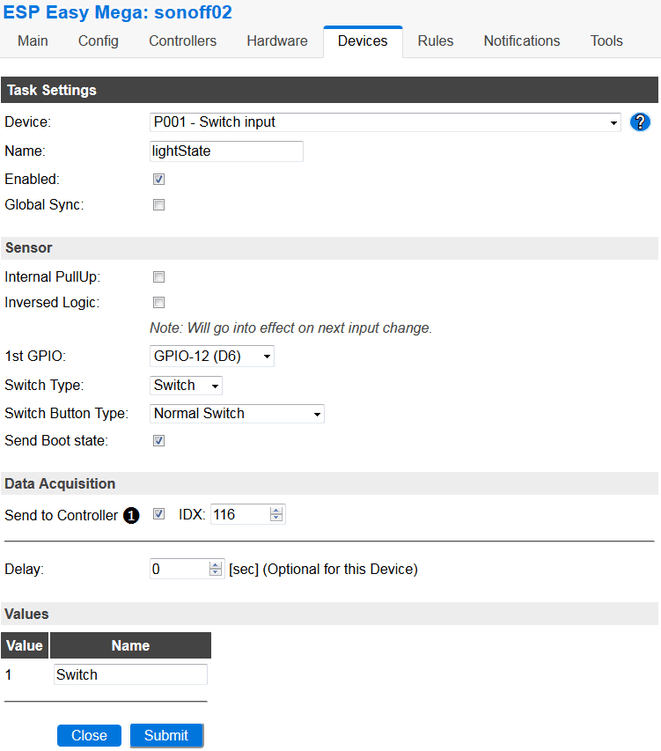

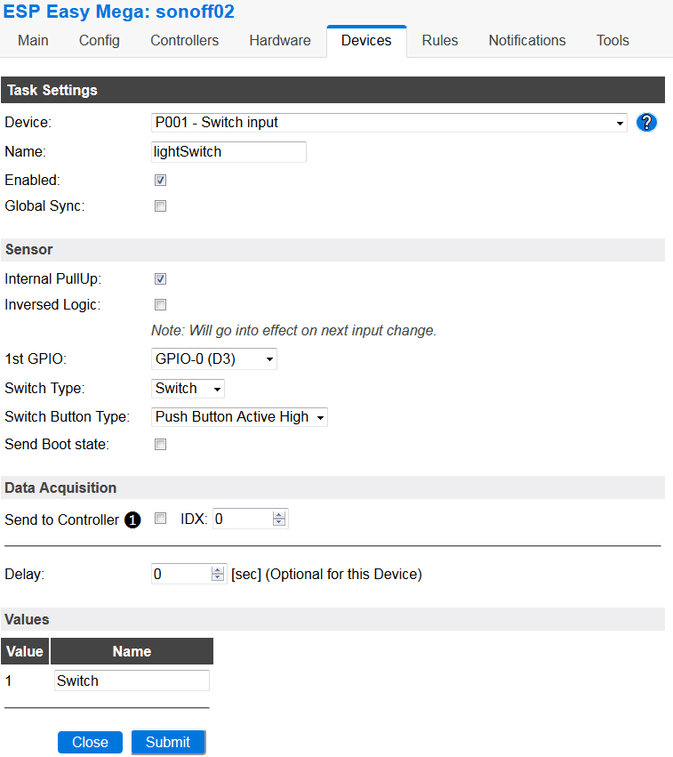

Kan jij eens een screenshotje sturen hoe jij hem ingesteld hebt onder hardware (de daadwerkelijke aan/uit schakeling)? Nergens vindt je echt wat nuttige info daar over namelijk.
Sowieso vindt ik ESPEasy fijner werken dan Tasmota, als je ze goed configureert kan je alle modules in het netwerk in 1 overzicht zien :9

Here you go:
Onder devices maak ik twee devices aan. Een voor de GPIO met het relais (12) en een voor de GPIO met de knop (0):
ESPEasySonoffDevice1
ESPEasySonoffDevice2
Alleen de status van het relais wordt aan Domoticz doorgegeven en die van de schakelaar niet. Verder heb ik de volgende rules actief om ervoor te zorgen dat het indrukken van de schakelaar het relais toggled. Als het relais veranderd van status, dan wordt dit weer doorgegeven aan Domoticz (vanuit de device definitie). Hier de rules (tabblad is standaard verborgen, maar kan geactiveerd worden via de advanced settings):
on lightSwitch#Switch do
   if [lightState#Switch]=0
      gpio,12,1
   else
      gpio,12,0
   endif
endon
Bij de virtual switch in Domoticz gebruik ik dan het volgende aan commando:
http://<IP van Sonoff>/control?cmd=GPIO,12,1
Voor het uit commando hetzelfde, maar dan met een 0 aan het eind.
Zonder bovenstaande instellingen moet het trouwens al mogelijk zijn om het relais te laten schakelen door bijvoorbeeld via curl de volgende URL aan te roepen:
curl -s "http://<IP van Sonoff>/control?cmd=GPIO,12,1"
(en weer hetzelfde commando met 0 aan het eind schakelt het weer uit)

tsjoender schreef op maandag 12 november 2018 @ 11:13:
Here you go:
[Afbeelding: ESPEasySonoffDevice1]
[Afbeelding: ESPEasySonoffDevice2]
      gpio,12,1
   else
      gpio,12,0
   endif
endon
Thanks! Vanmiddag eens mee aan de slag :o
