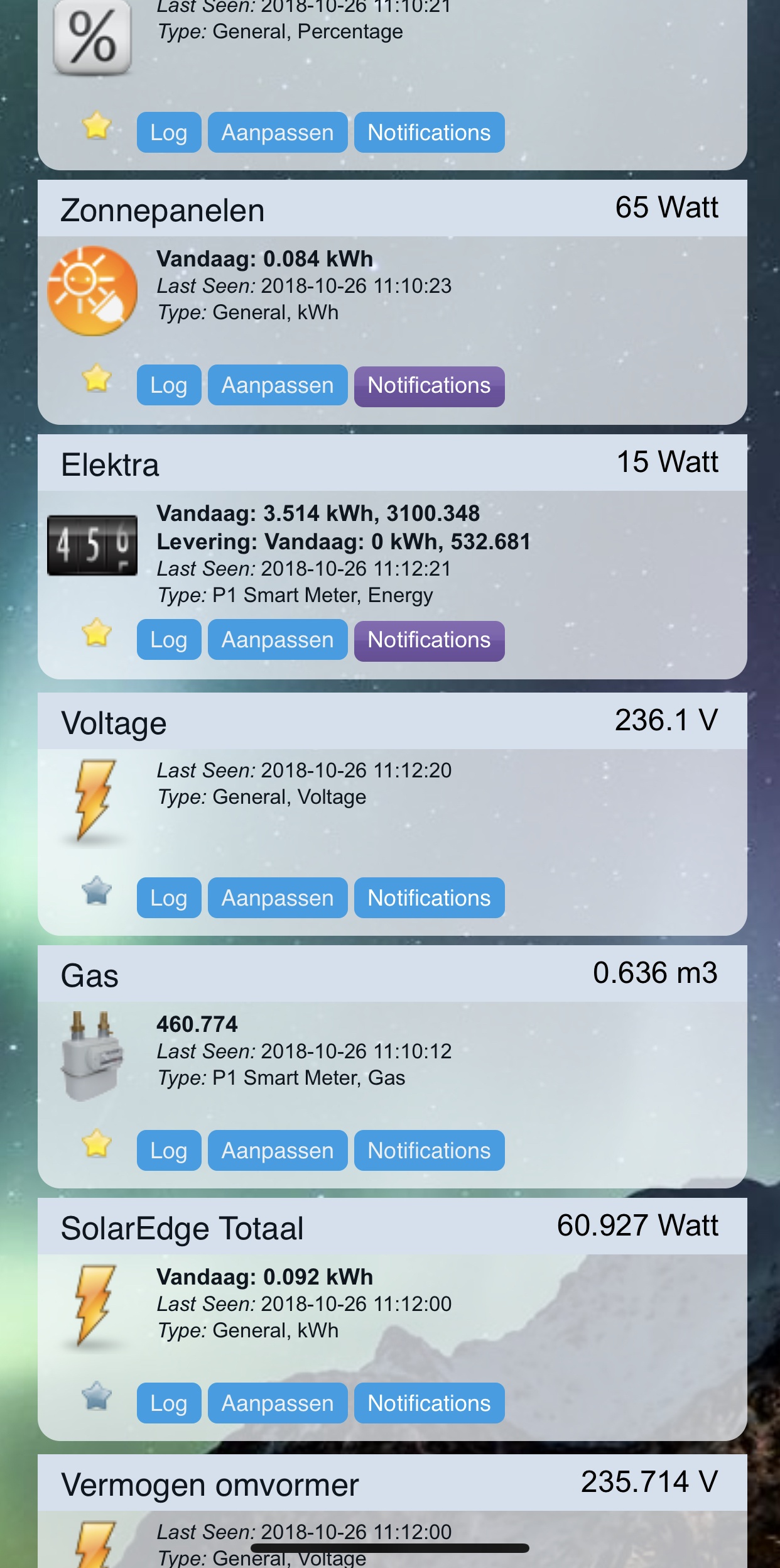

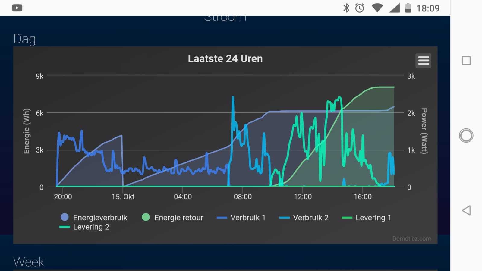

Oei... Ik geloof dat je gelijk hebt...
Ik ging er op basis van de eerste week (Met veel zon) vanuit dat dit apart gelogd werd.
De plaatjes zagen er toen zo uit:
Afbeeldingslocatie: https://tweakers.net/ext/f/3jLwbsMUq6ccxfz494tKhzWi/thumb.jpg
Zie nu pas dat tijdens de pieken het verbruik terug liep :F
Stom van mij zeg, totaal gefocust op de loop van de grafiek, maar natuurlijk logisch dat de levering tegen valt met veel bewolking 8)7
De uitlezing vanuit de SolarEdge heb ik ook in Domoticz, dat lijkt prima te lopen.
On the upside… Het was wel een leerzame ervaring :P

MikeyMan schreef op vrijdag 26 oktober 2018 @ 11:05:

Toppe schreef op vrijdag 26 oktober 2018 @ 11:12:
Ik heb nu beide naast elkaar lopen, maar ze geven allebei verschillende waardes aan als ik terug kijk naar de dag ervoor...
De P1 kabel geeft levering - verbruik.
De Solaredge geeft alleen de opbrengst van je panelen.
Hier kun je alleen iets over zeggen als je je verbruik volledig vlak houdt natuurlijk.
Het verbruik is ten tijden van zon dus niet meer netto terug te vinden.

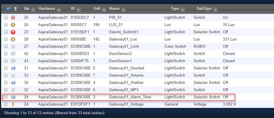

rorie schreef op dinsdag 30 oktober 2018 @ 15:29:
Kan je in Domoticz Alerts van de Xiaomi gateway aan en uit zetten via blocky of een script? Nu zet ik deze handmatig aan en uit via de app of door twee keer op het knopje te drukken van de gateway zelf. Hiermee zet je dus het alarm aan, welke af gaat als een van de twee deuren open gaat.
Je zal al je alarm functies in Domoticz moeten zetten.
Het genereren van een alarm is feitelijk een switch:
Afbeeldingslocatie: https://tweakers.net/ext/f/p32pjk7YvjCn95xmaDYf6ZVP/full.jpg
Maar goed.. bij mij zou het zijn
If alarm = armed
and DoorSensor1 or DoorSensor2 = open
do
Set Gateway01_Alarm_Tone = On.
etc etc.
en je alarm = armed kan je weer automagiseren door een fysieke knop te hebben zoals bij mij de Xiaomi_Switch01 is. Longpress is alarm on when off or longpress is alarm off when on
etc etc etc
Voordeel is dat je bijv. een motion sensor van een andere leverancier kan implementeren. Niet fixed aan je Aqara spullen. Zolang het maar in Domoticz kan.
