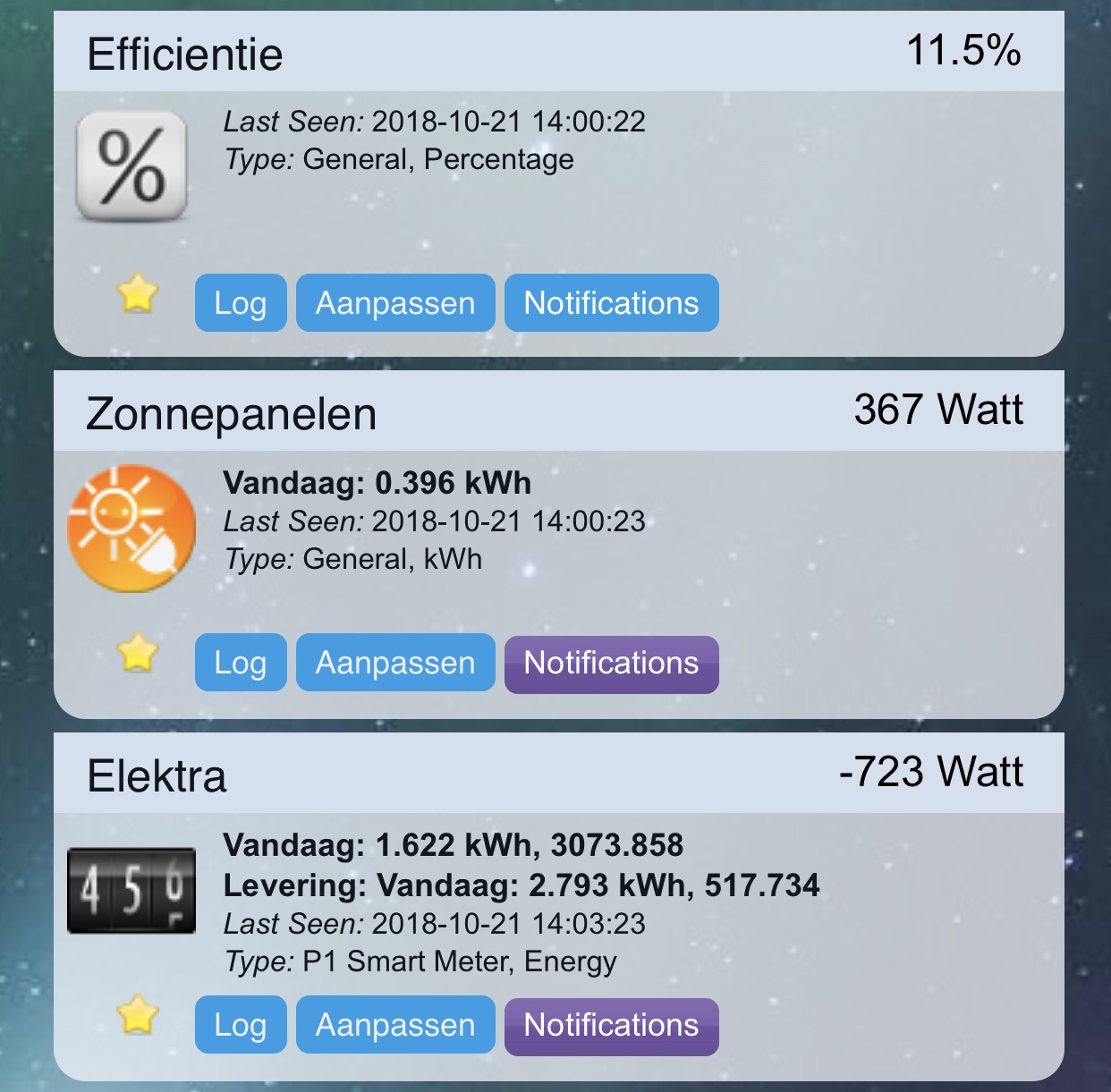

Oke, ik ben officieel de meeste domme van het forum (is ook een eer) maar kan iemand mijn uitleggen waarom ik meer teruglever dan dat ik opwek?
Afbeeldingslocatie: https://tweakers.net/ext/f/n0i0HZ7QL5HbaSJGI3axFdem/full.jpg
  • Oktopus
  • Laatst online: 21:05
Het is een momentopname... om 14:00:23 leverden je panelen 367 watt op.
Om 14:03:23 leverden ze schijnbaar meer op.
edit: Ik zie nu het totaal... da's een beetje vreemd inderdaad. Ligt er misschien aan hoe het totaal berekend wordt van je panelen. Als deze niet aangeleverd wordt en hij telt het 1 keer in de x minuten op dan zit je op een afwijking
[ Voor 52% gewijzigd door Oktopus op 21-10-2018 16:31 ]

  • Toppe
  • Laatst online: 19:12
Toppe
Oké ✅
Oktopus schreef op zondag 21 oktober 2018 @ 16:28:
Ik heb de boosboener gevonden: de SolarEdge wilt geen verbinding meer maken met WiFi. Heb hem nu even tijdelijk via LAN aangesloten en dat werkt prima. Alleen de baas is niet zo blij met een netwerk kabel
dwars over de gang vanuit de slaapkamer naar zolder :?

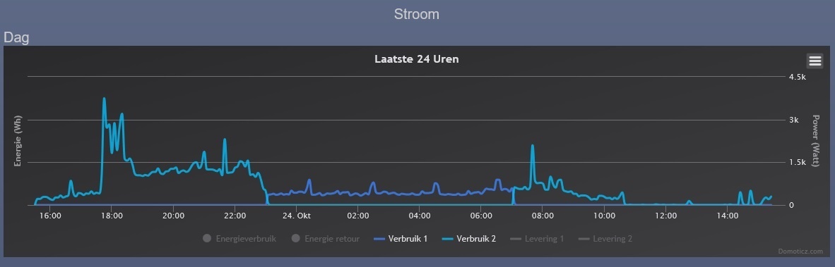

Ik heb sinds vandaag dat de uitlezing van mn slimme meter niet helemaal lekker loopt.
Heb een actueel verbruik van 0 staan. Terugleveren wordt nog wel goed uitgelezen, dus de P1 connector lijkt goed. Iemand die dit eerder heeft gezien?
Verbruik schommelt normaal tussen de 300 en 500 watt in de nacht, dus dit kan niet goed zijn.
[ Voor 16% gewijzigd door MikeyMan op 24-10-2018 15:06 ]

MikeyMan schreef op woensdag 24 oktober 2018 @ 14:58:
Stroom er af geweest vandaag? Zo zijn er bij mij twee kabels kapot gegaan. Denk dat er overspanning op de kabel is gekomen of iets, bij het inschakelen van de betreffende stop, want er kwam handmatig nog wel wat wazige tekens uit.

Rgerr schreef op woensdag 24 oktober 2018 @ 15:11:
Lijkt me niet... Heb geen bericht ontvangen van mn alarm dat er stroomstoring geweest is, groepen stonden nog netjes omhoog allemaal. En de levering loopt zoals gezegd nog wel goed.
Je hebt het over de P1 kabel die overbelast raakt?
Ik heb een kant en klare, had jij dat ook?

MikeyMan schreef op woensdag 24 oktober 2018 @ 15:13:
Ja, hier ook een kant en klare kabel, keer twee. Denk dat de kabel overbelast is geraakt ja, althans, ik denk dat bij dat het geval was. Een weerstandje doorgebrand of zo, want nadat de stroom er weer op kwam, kwamen er dus geen waardes meer in Domoticz.
Wil niet zeggen dat het bij jou het geval is, zoals je zegt is bij jou de stroom er niet af geweest. Maar het is eens waard handmatig te checken of er nog wat doorkomt.

Rgerr schreef op woensdag 24 oktober 2018 @ 15:16:
Het is niet dat er niks doorkomt:
Afbeeldingslocatie: https://tweakers.net/ext/f/fpK81bBhZI0H3hiVLD1H7369/thumb.jpg
Alleen ligt dit momenteel toch wel enkele honderden watts lager dan verwacht.
Het 'data' veld in Domoticz zegt:
4620021;3844566;601998;1517161;429;0
Weet niet of handmatige uitlezing nog toegevoegde waarde heeft?

MikeyMan schreef op woensdag 24 oktober 2018 @ 15:29:
Welke merk? De goedkoopste hield het bij maar paar maanden vol.
Je voeding van PI? echt zwaar genoeg en van goed kwaliteit?
Geen HUB er tussen? met een los contactje [ probeer eens direct op de pi ]
Hardware verwijderen en eens opnieuw
CRC message validation: Al aan en uit gezet?
De tijd op andere seconden?
En anders toch gewoon een andere kopen en kijken wat die doet..

Dylantje2 schreef op woensdag 24 oktober 2018 @ 15:34:
De kabel komt bij SOSSolutions vandaan. Voeding is een 'omnitec / OTB' exemplaar van 2.0 ampere. Kwam bij het kitje van SOSSolutions. Of dat een goede is, weet ik niet direct, ziet er niet heel goedkoop uit. De Pi werkt op zich ook prima.
Geen hubs, rechtstreeks op de PI.
Hardware verwijderen wil ik doen, maar houdt volgens mij in dat de meting weer opnieuw begint toch? Wil juist wat historie opbouwen natuurlijk.
CRC Message validation zojuist uit en aan gezet.

tsjoender schreef op woensdag 24 oktober 2018 @ 15:44:
ipv hardware verwijderen zou je opnieuw een P1 toe kunnen voegen en deze een nieuwe grafiek laten opbouwen. Als dit meer dan een nacht gedraaid heeft kun je met de vervang functie de oude data toevoegen aan de nieuwe en ben je je historie niet kwijt.
Dezelfde P1 twee keer toevoegen bedoel je?
Daar lijkt Domoticz niet in te trappen.
Manual readout geeft ook waardes terug. Kan er weinig chocola van maken uiteraard ;)

MikeyMan schreef op woensdag 24 oktober 2018 @ 15:49:
Ja, maar wel met een andere USB device. Hiervoor kun je USB persistent binding gebruiken.
Achtergrond: Zelf zit ik met een situatie waarbij mijn slimme meter gewisseld wordt. Straks krijg ik een welke op 0 begint te tellen. Om te voorkomen dat mijn historie in het honderd loopt heb ik wat testen gedaan door een Arduino zich als P1 interface te laten gedragen. Daarbij was (voor mij) de beste methode om een nieuwe USB P1 toe te voegen op een ander USB devicenaam (/dev/ttyUSBxx) om te voorkomen dat de oude data bijgewerkt werd. Als ik dan een nacht wachtte met het vervangen van de oude meter data met de nieuwe, dan stond de historie er keurig bij zonder sprongen door een teller welke ineens vanaf 0 begon.

Kan het zijn dat de meter zelf stoort? Lijkt nu weer een redelijk normaal beeld te geven. Vreemde kwestie. Kan er wel een andere voeding in prikken. Zal eens de 3.0A voeding van m'n Nokia proberen.
Hoewel het me bevreemdt dat de kabel ergens last van heeft wat de rpi zelf niet deert.
Nog vreemder zou zijn als de kabel blijvend zou beschadigen toch?

Rgerr schreef op woensdag 24 oktober 2018 @ 17:05:
Iemand hier wie gedurende lange tijd energie standen uitleest middels P1 USB kabel in Domoticz? Heb ondertussen twee kabels om zeep geholpen, beide nadat de stroom er af is geweest om welke reden dan ook. Vervolgens nadat de betreffende stop er weer in ging, geen meterstanden meer in Domoticz en handmatig uitlezen was bij de ene kabel helemaal niks en de ander onleesbaar. Beide kabels overigens gekocht bij sossolutions.
Graag enig advies over welke adapters je gebruikt en eventueel overspanningsbeveiliging? Wil de derde kabel graag wat langer gebruiken dan 2 weken.
Hier sinds 2012 dezelfde handgemaakte draaien welke via usb gevoed word uit een mini atx pc, nooit geen problemen gehad. Als je er al twee “ versleten” hebt zou ik gaan denken of je meter wel goed gescheiden is en dat er bij een piek iets mis gaat of zo ?
De spannig is er hier ook afgeweest, zowel vrijwillig als minder vrijwillig (stroomstoring) en gelukkig nooit problemen gehad.
PVoutput van mijn 4950Wp
Ik heb m al 1,5 jaar aan een andere pi hangen die met ser2net zorgt dat ik m als p1 lan kabel uit kan lezen in Domoticz.
