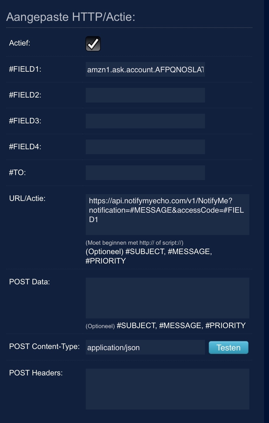

  • VickyNick
  • Laatst online: 22-11 21:06
Voor tweakers die een Amazon echo hebben staan en er notificaties naar willen sturen. Dit gaat echt heel gemakkelijk via de Notify.me skill. Een keer installeren linken met je Amazon account en een commando inspreken. Vervolgens krijg je een e-mail met een API Key die je met browser, Domoticz, IFTTT of wat dan ook kan gebruiken om een notificatie te sturen. Erg handig om te horen wanneer de wasmachine klaar is :)
Zo heb ik het in Domoticz ingesteld:
Notificatie Domoticz
