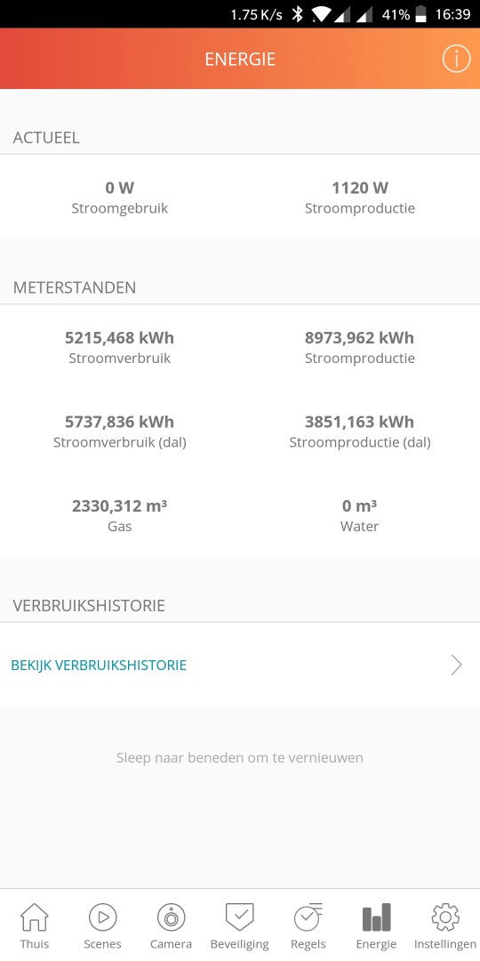

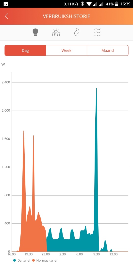

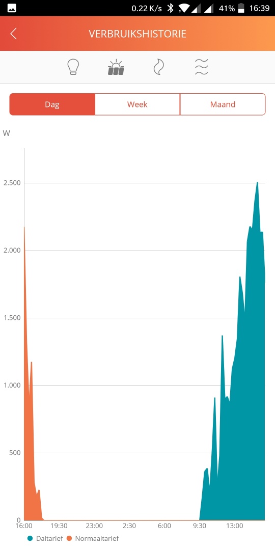

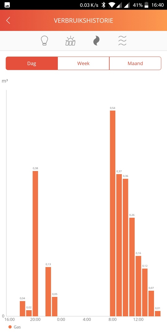

Froggy schreef op zaterdag 17 februari 2018 @ 11:33:
Zojuist ook mijn eerste kaku spulletjes besteld. Nog geen ICS2000, maar dat gaat vast nog komen, want ik heb hier voldoende inspiratie opgedaan. Ik las tevens in dit topic dat je hem ook kunt koppelen aan je slimme meter via P1. Ik vind hier echter weinig informatie over. Hoe ziet die uitlezing eruit? Is historie beschikbaar? Zou iemand eens een paar screenshotjes hiervan willen plaatsen? Alvast bedankt!
Hierbij!
Afbeeldingslocatie: https://tweakers.net/ext/f/fmuIhxM4yI6M6oMvlGr1ykHD/thumb.jpg
Afbeeldingslocatie: https://tweakers.net/ext/f/uOYKmvwhfsD07agzbiLUw6F3/thumb.jpg
Afbeeldingslocatie: https://tweakers.net/ext/f/RMjipaCP0E328g2brxZb9eQ7/thumb.jpg
Afbeeldingslocatie: https://tweakers.net/ext/f/y9vcPMvUbCUY4lsys0w6IL9H/thumb.jpg

Froggy schreef op zaterdag 17 februari 2018 @ 18:16:
@The Wizard : Hartelijk dank! Daar kan ik wel wat mee. Ook tabbladen voor zonnepanelen, gas en water zie ik? Nice!
Yep, en watermeters zijn (voor zover ik weet) niet gekoppeld, misschien in andere landen wel.
  • Ray
  • Laatst online: 29-07 15:17
Ray
het is overigens wel jammer dat je die p1 info niet kan loggen en dus maximaal 1 maand data hebt vind ik persoonlijk.
net trouwens een nieuwe slimme meter gekregen en ben van 2,2 naar 5,0 gegaan. hoewel de ics zegt dat het 4.0 is maar anfin. read out is veel sneller geworden en ook het gas in nu per 5 minuten nauwkeurig

  • Froggy
  • Laatst online: 23-09 09:26
Froggy
Ray schreef op zaterdag 17 februari 2018 @ 19:14:
Maar één maand historie? Dat vind ik niet genoeg. Ik wil toch minstens wel een jaar of 2 terug kunnen zien. Da's dan toch een beetje een tegenvallertje.
