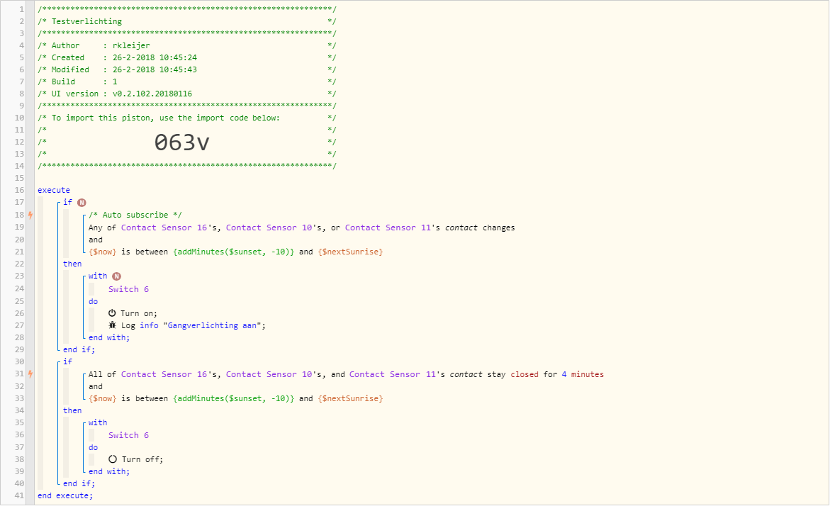

  • Kenny73
  • Laatst online: 09:37
Kan iemand mij uitleggen wat ik verkeerd doe?
Wij hebben een inpandige garage en die komt uit in de bijkeuken. Ik heb op de tussendeur een "doorswitch" gezet en zodra deze deur open gaat, tussen zonsondergang en zonsopkomst, moeten de 2 Ikea lampen die direct geschakeld worden zonder schakelaar aangaan voor 60 seconden en daarna moeten ze uitgaan. Dit lijkt mij niet zo moeilijk. :P
Echter, ze gaan wel aan maar ze schakelen niet meer uit. Wat die ik niet goed?
Afbeeldingslocatie: http://i64.tinypic.com/23t43sh.jpg
24x LG Mono Full Black 320Wp, SMA Sunny Tripower 6000TL/ Atlantic 270 L WP-Boiler
  • rinkel
  • Laatst online: 09:14
rinkel
Kenny73 schreef op zondag 25 februari 2018 @ 19:11:
Ik herken dit en ben ik ook even mee bezig geweest.
Volgens mij heeft dit te maken met wanneer de piston moet worden uitgevoerd.

Ik heb het echter op een andere manier opgelost door het iets te herschrijven:
gangverlichting

rinkel schreef op maandag 26 februari 2018 @ 10:50:
Je kunt dit vinden en de geavanceerde settings van je IF statement. ("Always subscribe" en "Never cancel tasks")
Ik heb jouw code een beetje aangepast en nu werkt het wel. 8)7
