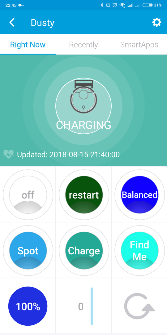

Heeft er iemand ervaring met de smartapp mi-connector om Xiaomi devices te koppelen? Niet alleen voor de sensoren, maar ook voor stofzuigrobot, air purifier, yeelights, etc. Best wel een stevige installatie... Toevoegen van de vacuüm cleaner is helaas nog niet voor elkaar, omdat het me nog niet gelukt is het access token te extracten. Ben benieuwd naar andere ervaringen.
Update: het is me inmiddels gelukt. De mi vacuüm werkt via smart things.
