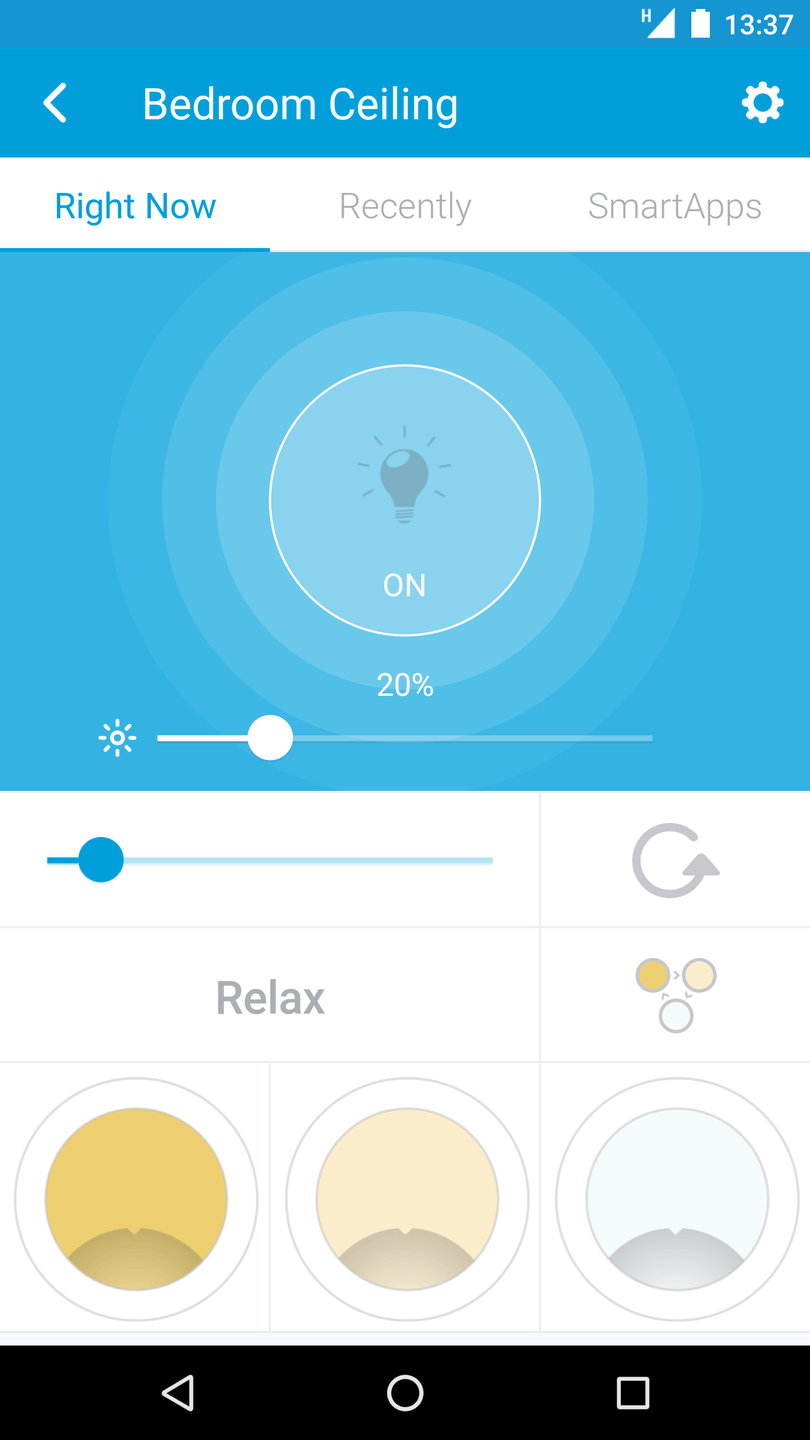

Is er al iemand die ervaring heeft met de verlichting van Ikea en zo ja welke ervaring?
  • rinkel
  • Laatst online: 08:47
rinkel
Ik heb er zelf (nog) geen ervaring mee, maar er is wel een DH voor gemaakt, met de volgende kanttekening:
Works:
TRADFRI bulb E27 WS opal 980lm
TRADFRI bulb E14 WS opal 400lm
TRADFRI bulb GU10 WS 400lm
Untested but should work:
TRADFRI bulb E27 WS clear 950lm
TRADFRI bulb E26 WS opal 980lm
TRADFRI bulb E26 WS clear 950lm
TRADFRI bulb E12 WS opal 400lm
Not supported:
TRADFRI bulb E27 opal 1000lm - It's not a color temperature bulb, just dimmable
ikea
Je kunt de DH hier vinden
[ Voor 19% gewijzigd door rinkel op 30-07-2017 22:51 ]

Ik heb net geprobeerd om de nieuwe Tradfri gu10 lampen te koppelen, dit ging helaas niet.
Het gaat om de goedkope lampen van 6,99 euro. Die staan nog niet op de website, alleen als je de directe link weet: http://www.ikea.com/nl/nl/catalog/products/80365270/
Edit
Inmiddels omgeruild voor de duurdere warm/koudlicht. Koppelen ging snel en werken nu prima.
Ik heb deze device handler gebruikt. Deze ondersteunt dimmen en 3 kleurtemperaturen. Ook kun je de kleurtemperatuur nog traploos instellen, maar geen RGB (uiteraard).
