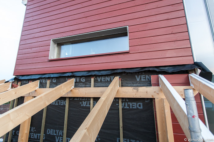

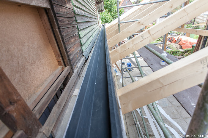

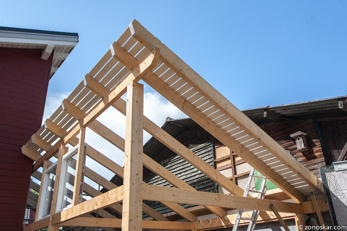

Pazo schreef op dinsdag 21 augustus 2018 @ 10:09:
Leuk topic, tof om te zien dat er zoveel klussende tweakers zijn :)
Hierbij wil ik mijn 'projectje' ook laten zien. Ben inmiddels al een aantal maanden bezig met het bouwen van een kamer op (de voorheen) open zolder, inclusief vliering erboven voor opslag. Heb alles zelf gedaan, grotendeels met hulp van mijn vader. Alleen het stuken hebben we laten doen.
Daarna een 5-tal balken geplaatst voor de vliering.
[afbeelding] [afbeelding]
Mooi gedaan! Ik wil mogelijk zelf een soortgelijke vliering plaatsen in een nieuwbouwhuis. Deze wordt momenteel gebouwd en zie dat de buitenmuren opgetrokken worden van wat lijkt cellenbetonblokken.
Ik wil zo mogelijk die balken van de ene binnenmuur naar de andere binnenmuur verbinden, maar dat gaat denk ik niet lukken om balken van 5 meter binnenshuis te verplaatsen. Er zal zo mogelijk bij de trap een voorzetmuurtje komen zoals jij ook hebt gedaan.
Ik vraag mij echter wel af of de cellenbetonblokken-muur wel stevig genoeg is om dergelijke balken aan te bevestigen. Iemand die mij daar enige insight in kan geven?
Als het mij uberhaupt al lukt om balken van ~4 meter naar een zolder te krijgen zonder dakraam :P.

BLACKfm schreef op donderdag 23 augustus 2018 @ 11:42:
Ligt eraan hoe dik die muur is. Scheelt dat de krachten recht naar beneden gaan, niet van de muur af of iets dergelijks. Bij mij liggen ze dus aan de ene kant op de muur, en aan de andere kant zitten ze met U-profielen (balkdragers) aan de muur (buitenmuur, dus wel iets meer dan cellenbetonblokken). Vast gezet met 8mm pluggen en schroeven. Zitten er 8 in per balkdrager. Als je muur dik genoeg is, zou je eventueel ook een uitsparing kunnen maken waar de balken dan in liggen. Is wel meer werk.

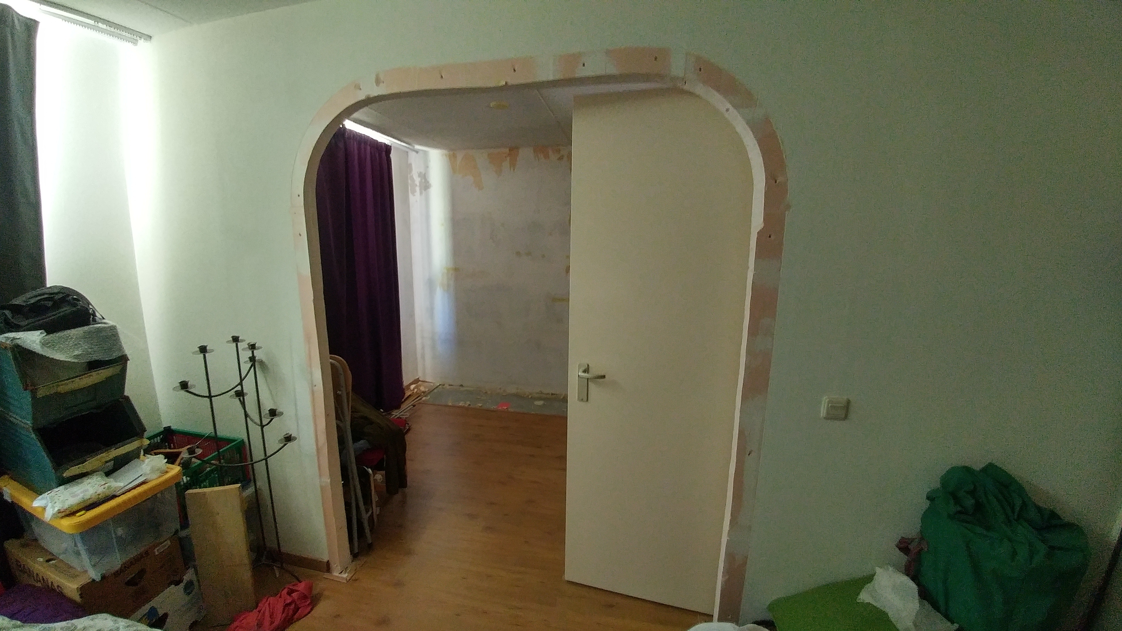

[Video: https://player.vimeo.com/video/286186934]
Een timelapse van het muurtje doorbreken (hier word binnenkort een stalenbalk geplaatst).

Ik wil de oorspronkelijke muur in onze slaapkamer weer dicht maken om er weer 2 kamers van te maken. Kleine nummer 3 is op komst. Ik heb nog nooit eerder een muurtje (dicht) gemaakt maar dat moet volgens mij wel te doen zijn :)
De vorige bewoners hadden een "prachtige" sierboog aangebracht. Ik heb dat houten profiel inmiddels verwijderd. Ik twijfel alleen wat ik van de originele muur kan/wil gebruiken.
Boog
Is het handiger om alleen de rondingen eruit te zagen oftewel de hoeken 90 graden te maken? Of is het slimmer om het stuk boven de opening ook te verwijderen zodat de oorspronkelijke muren tot aan het plafond lopen?
Daarnaast dacht ik om dezelfde soort blokken te halen als de oorspronkelijke muur en dan een latje/touwtje te maken tussen de bestaande muren en daar tegen aan te werken zodat de boel goed aansluit. Is dat een beetje een werkbare methode?

Je kan de muur dichtzetten met gipsblokken, maar metal stud of een houten frame i.c.m gipsplaten is ook een prima oplossing.

Vipertje schreef op zaterdag 25 augustus 2018 @ 15:32:
Eigenlijk niet aan andere materialen gedacht omdat ik alleen keek naar de bestaande muur. Denk alleen dat een houten frame + gipsplaten wat minder geluidsisolerend is t.o.v. de rood/roze gipsblokken 7 cm. Zal ook wel niet heel veel schelen...

Ik zou wel dezelfde materialen gebruiken als de originele muur ook is
Dan heb je minder kans op werken tussen de verschillende materialen waardoor je stucwerk breekt
Boog hoef je er verder niet uit te halen, alleen die twee blokken afronden is even een werkje

hippiepaci schreef op zaterdag 25 augustus 2018 @ 15:25:
Of je de ronding laat zitten of je haalt het weg tot aan het plafond maakt kwalitatief gezien niet zoveel uit.
Als je de boog laat zitten blijft het plafond netjes en de ronding houd de blokken omhoog tegen het plafond.
Tussen de oude en nieuwe blokken 1/2 cm ruimte houden en die afpurren, gaas er over en afsmeren die naad.
De eerste laag blokken zet je de avond voor je begint netjes recht en waterpas in de blokkenlijm dan heb je de volgende dag een goede basis om te gaan stapelen. Tussen het bestaande en nieuwe werk zou ik een paar lijmstrips doen.

  • hippiepaci
  • Laatst online: 21-11 18:01
D.deJong schreef op zondag 26 augustus 2018 @ 08:04:
Dat zijn goeie tips, zeker de eerste laag alvast neer zetten is handig. Thanks!

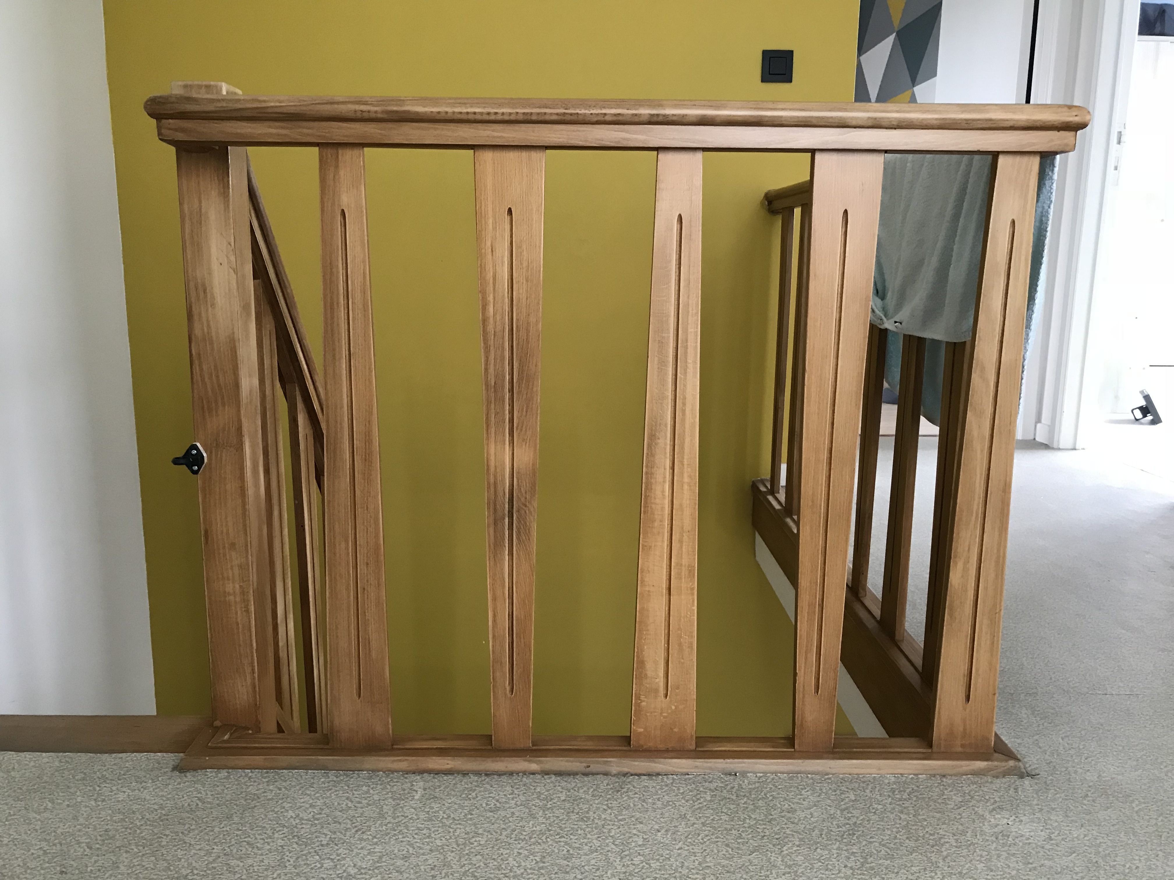

Afbeeldingslocatie: http://i63.tinypic.com/spdij7.jpg
8)
De Nederbelg !
  • Andyk125
  • Laatst online: 08-06 16:20
Ziet er mooi strak uit! :)

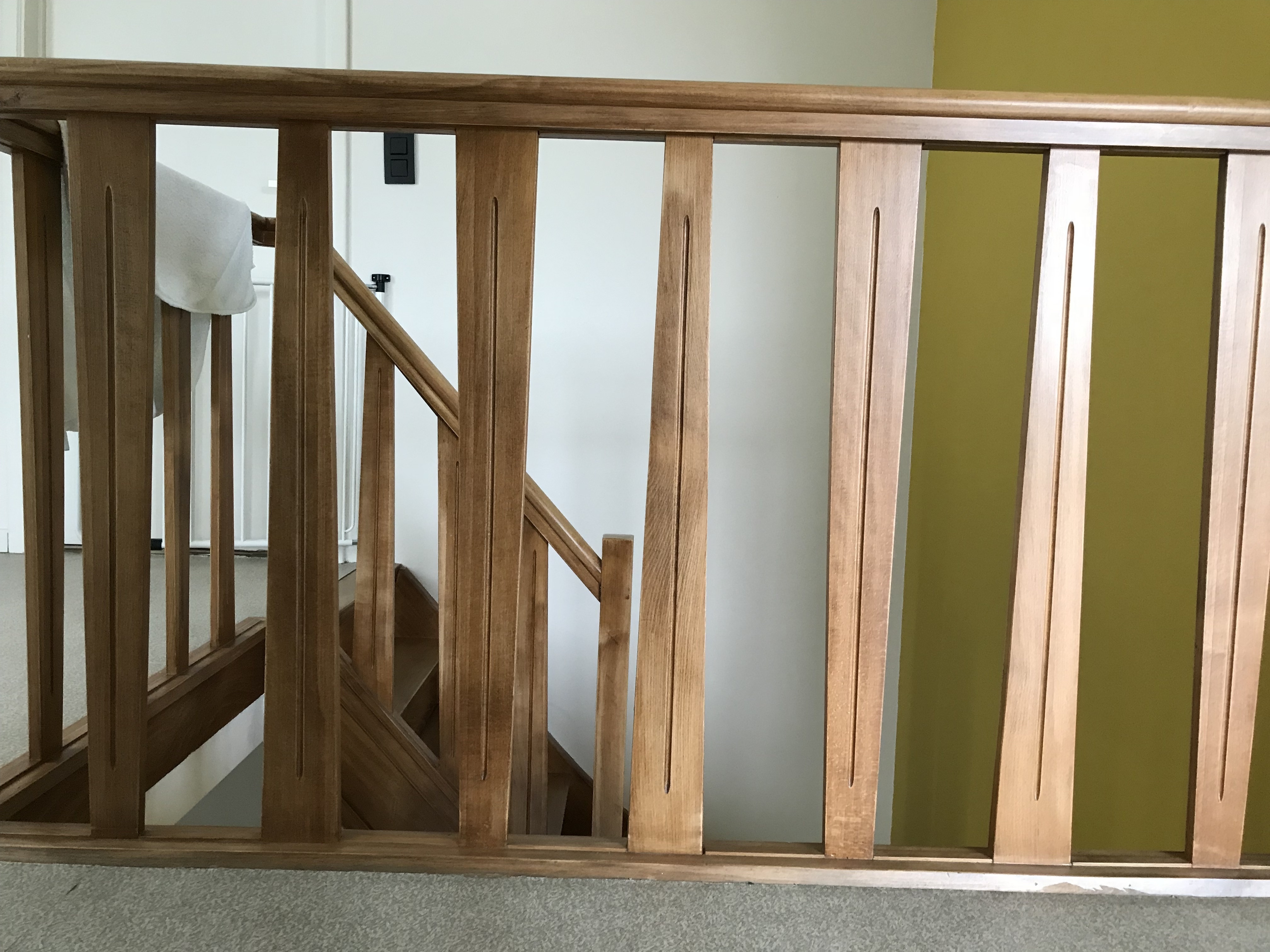

Wat is de reden van het voorzetgedeelte bij de deur en raam, omdat het nog best een ruime afstand is?

Andyk125 schreef op maandag 27 augustus 2018 @ 09:04:
Gordijnkast, typisch Belgisch waarschijnlijk :p
Dan zie je de ophanging van de gordijnen niet.

Andyk125 schreef op maandag 27 augustus 2018 @ 10:15:
Ja dat idee had ik al :) Maar was er niet helemaal zeker van, omdat het ook bij de deur was...
Het ziet er in ieder geval goed uit!
Behalve dat het geen deur is maar een vast raam :p

Ik ben weer wat opgeschoten met de garage. Binnenkort de dakplaten op maat zagen en plaatsen.
Dakgoot van EPDM folie gelijmd:

Afbeeldingslocatie: https://1.bp.blogspot.com/-tc1sbBFRVfE/W4GzlGnHLJI/AAAAAAAAHig/8uJk0hEm_RcKzEqbTbSYRzpIMa2qT8odgCLcBGAs/s700/IMG_0378.jpg
Overstek gemaakt:
Afbeeldingslocatie: https://1.bp.blogspot.com/-9Wtj4U0UX1g/W4GzmK2j3mI/AAAAAAAAHio/65OZmR8ZnQ4_kqRbvrNciz4rzIgjLBtxgCLcBGAs/s700/IMG_0388-2.jpg

zonoskar schreef op maandag 27 augustus 2018 @ 11:57:
Loodvervanger:
Overstek gemaakt:
Gootje Zit er straks in. Alleen had ik hem ook nog wat proberen op te zetten tegen de wand. Want met harde hoosbuien ben ik bang dat je gootje zo vol zit en het er overheen gaat lopen.

M4uSzi schreef op dinsdag 28 augustus 2018 @ 08:56:
Opzetten tegen de wand, bedoel je die brakke houten balkjes/planken? Dat is de schuur van de buren, daar kan ik niks tegenaan lijmen :) Ik heb 2 regenpijpen straks, dus hopelijk blijft al het water in de goot. Ons huis heeft een zelfde opstelling en de goot/dak verhouding is vrijwel gelijk.

Voor onze ondertussen 1 jaar oud zoontje ben ik op zoek naar een manier om onze trapleuning op de overloop veiliger te maken. In het trapgat heb ik een traphekje geïnstalleerd, dat is dus al veilig gemaakt. Maar tussen de spijlen van de leuning is er wel plaats genoeg om tussen te kruipen.
Eerst dacht ik om er aan elke kant van de spijlen houten laten horizontaal te monteren die ik dan aan elkaar kan vast vijzen zodat ik de trap niet hoef te beschadigen. Maar daar zal hij dan na verloop van tijd wel beginnen op te klimmen, dat plan heb ik dus al afgevoerd.
Nu denk ik om er misschien latjes verticaal tusen te monteren maar daar zie ik geen manier voor om het te doen zonder te trap te spijlen en leuning te beschadigen.
Heeft er iemand een beter idee hoe ik dit zou kunnen doen en dat het er ook nog een beetje mooi uitziet?
Hier het smalle deel van de leuning:

Die maakt dan een hoek naar het lang deel:
Afbeeldingslocatie: https://tweakers.net/ext/f/TYHQ922SJ8eKzEioVUY2K263/thumb.jpg

Kippengaas er omheen spannen? Het blijft toch geen jaren zitten lijkt me.

zonoskar schreef op dinsdag 28 augustus 2018 @ 11:23:
Op zich wel effectief, maar dan zou ik eerder voor plexiglas kiezen ;)

Dat idee had mijn schoonvader ook al gegeven maar dat is wel vrij duur aangezien het om een groot oppervlak gaat dus zou ik het liever uit hout ofzo maken.

Koop een rol henneptouw of iets dergelijks en weef dat er doorheen?
Of vergelijkbaar met je plan van horizontale plankjes, maar dan met (aan de kant waar hij bij kan) een plaat ipv plankjes.

Aangezien ik deze scheuren heb in de muur van de uitbouwing, heb ik besloten om laminaat op de muur te bevestigen.
https://incolumis.stackstorage.com/s/drNKJ1eNesgUaiO
https://incolumis.stackstorage.com/s/MX2aoVka0sCAb5W
Het zal er dan ongeveer uitzien als het volgende:
Afbeeldingslocatie: https://vdm-prd01.praxiscdn.nl/vdm/media/picture/picture/3529/0672a2aee47399fe625162f4215bf840.jpg
Hier zal ik binnenkort mee beginnen. Heeft iemand nog tips, dingen waar ik nog op moet letten e.d.?
Kan ik beter de scheur van tevoren afkitten, i.v.m. tocht??
Ik twijfel nog of ik mijn tv hier aan de muur wil bevestigen, of dat ik hem nog laat staan waar die nu staat.
https://incolumis.stackstorage.com/s/LiFZ5BbqHP76bzh

glennvho schreef op dinsdag 28 augustus 2018 @ 11:37:
Hmm, toch zou ik daar naar kijken. Het is niet alleen voor nu (inkruipbeveiliging), maar als je het netjes uitvoert is het meteen een barierre tegen naar beneden vallende lego-blokjes, auto's en ander speelgoed als de mini wat ouder wordt. En geloof me, dat gebeurt nog best lang (praktijkervaring, ik kon gisteren nog een autootje ontwijken toen ik de trap op liep:+)
Je zou nog kunnen kijken om wel de hele breedte maar niet de hele hoogte af te dekken, om de materiaalkosten te drukken. Of een ander materiaal, maar dat maakt het waarschijnlijk ook een stuk donkerder (triplex oid).
Ik zou niet gaan voor touw: daar zit vaak toch rek of schuifruimte op waarmee je het doel niet bereikt.

Een paar plaatjes triplex tegen de spijlen plaatsen (zodanig, dat ze naar verloop van tijd zonder schade zijn te verwijderen).
Touw zeker niet doen, is gevaarlijk!!!

Bij m'n vorige huis heb ik dat ook gedaan, maar niet omdat we een scheur hadden maar omdat wij de muur saai vonden. Ik heb toen het laminaat gewoon met wat kit vast gelijmd. Ik heb toen wel de eerste plank perfect recht gelijmd/geplaatst en een dagje laten drogen. Zo had ik een goede startpositie en kon ik de dag erna zonder problemen doorgaan zonder dat ik bang hoefde te zijn dat de eerste plank zou verschuiven. Ik heb het toen verticaal 'gelegd' en dat was nog best lastig in m'n 1tje, maar als je het horizontaal doet verwacht ik weinig problemen.

Dit heb ik bij mij ook gedaan, ik had geluk dat het wit was, dus de triplex was makkelijk in dezelfde kleur te krijgen. Ik heb metalen spijlen, dus met tie-wraps vast gemaakt. Als het straks niet meer nodig is dan is het snel weggehaald.

Wij hadden dezelfde situatie en hebben er een doek tussen geweven, hielp ook nog eens prima tegen de galm, koste geen drol en was toch maar tijdelijk :)
