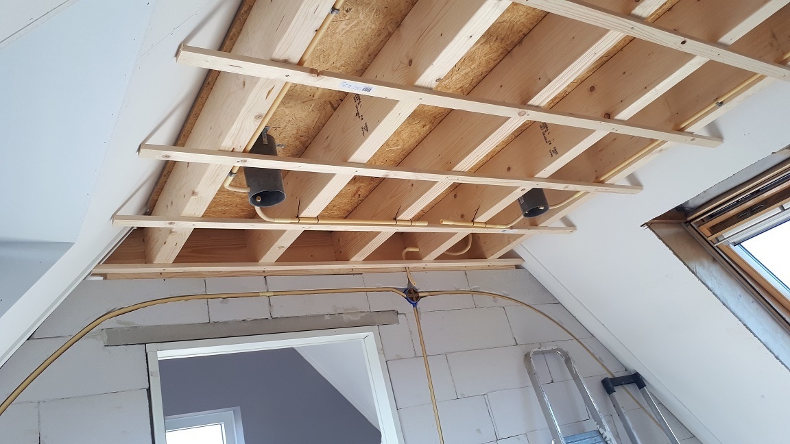

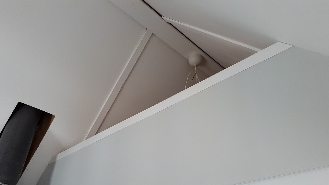

De vriendin wilt haar schrootjes plafond weg, geen probleem, on it!
Afbeeldingslocatie: http://i66.tinypic.com/jptxco.jpg
Nog vrij lastig, alleen platen van 2.4mx1.2m en 12.5mm dik alleen tegen het plafond hangen, maar even wat hulp gemaakt:
Afbeeldingslocatie: http://i68.tinypic.com/sdii4g.jpg
[ Voor 42% gewijzigd door Jellabie op 15-08-2018 18:29 ]

  • JvdHoudt
  • Laatst online: 19-11 09:53
Jellabie schreef op woensdag 15 augustus 2018 @ 15:46:
Uit nieuwschierigheid: waarom niet het schrootjes plafond er uitgetrokken?
  • Jellabie
  • Laatst online: 08:51
Jellabie
wie laatst lacht..... is dom
JvdHoudt schreef op donderdag 16 augustus 2018 @ 08:05:
afvalberg en nu heb ik iets fatsoenlijk om tegenaan te schroeven, onder die schrootjes zitten ruwe snelbouw stenen en beton. Dit is gemakkelijker om er zo tegenaan te schroeven, enige nadeel is, is dat ik nu 7cm verlies in de hoogte.
De Nederbelg !
En dat is het eerste wat mij opviel. Das best veel.
Ik zou toch echt die schrootjes weghalen.
  • Jellabie
Jellabie
Verwijderd schreef op donderdag 16 augustus 2018 @ 09:16:
Dan win ik 2.5cm ongeveer. Dus ipv 7cm zijn we dan 4 a 5 cm kwijt. Voor die 2cm extra hoogte ga ik al dat sloopwerk niet doen. + Het is lastiger dan om de studs vast te zetten.
Ik moet soieso zakken voor de inbouwspots, met schrootjes zak ik 7cm, met de schrootjes weg te halen kan ik 4 a 5 cm zakken.
Dat + een huis met 2 kinderen wil ik niet lang in het stof en afbraak laten zitten, ik heb nu 35m2 aan studs gehangen en de helft van de platen op een dikke halve dag, alleen. Hoe sneller het klaar is hoe beter.
[ Voor 17% gewijzigd door Jellabie op 16-08-2018 09:36 ]
De Nederbelg !
  • Andyk125
  • Laatst online: 08-06 16:20
Jellabie schreef op donderdag 16 augustus 2018 @ 09:32:
Afgezien van de hoogte, hoe zijn de schrootjes bevestigd dan? Ik neem aan dat daar onder toch ook regelwerk zit of is dit op een andere manier bevestigd aan het plafon?
Waarom kies je trouwens voor zulke grote platen en niet gewoon voor smallere gipsplaten. Ook de dikte van 12,5mm is normaal niet gebruikelijk voor plafons. Meestal wordt 9,5mm gebruikt in verband met het gewicht. Als je gipsplaten met schuine kanten neemt is het ook veel eenvoudiger af te werken.
Hier wat informatie:
https://www.bouwbestel.nl...laat-plafond-en-wand.html
  • YaaD
  • Laatst online: 20-11 21:32
Andyk125 schreef op donderdag 16 augustus 2018 @ 09:51:
Ik vermoed minder naden dus minder smeerwerk :) Heb bij mij thuis hetzelfde gedaan. Werkt ideaal hoor.
En die breedte heb je niet in 9mm dus dan ben je al gauw gebonden aan 12.5mm. En zo te zien ook met afgeschuinde kanten!

  • Andyk125
YaaD schreef op donderdag 16 augustus 2018 @ 09:53:
Ja dat begrijp ik, maar uiteindelijk kost het toch meer werk.
De naden kun je niet goed afwerken, je zult ze altijd blijven zien. Of als je het afwerkt kun je in de toekomst scheuren krijgen. Als je dit wilt voorkomen zul je gaas moeten gebruiken en de naden moeten stuccen. Dit is uiteindelijk met de schuine kanten veel eenvoudiger, want dan hoef je alleen daar gaas te plaatsen en dit te stuccen. Je hoeft dus niet het hele plafon te stuccen.
  • L.N.
  • Laatst online: 21-11 22:06
Twee maanden geleden heb ik ook een schrootjesplafond "vervangen" door gipsplaten. Daar kon ik de schrootjes niet weghalen omdat ze doorliepen onder de koof in de keuken. De gipsplaten heb ik ik rechtstreeks tegen de houten schrootjes geschroefd. De schrootjes zaten zonder regelwerk tegen de houten plafondbalken geschroefd. De gipsplaten zijn zo bevestigd dat ze met meerdere schroeven door de schrootjes in de plafondbalken zitten en daarnaast nog met meerdere schroeven in de schrootjes. Hierdoor is een sterk verband ontstaan en zit alles goed vast.
Andyk125 schreef op donderdag 16 augustus 2018 @ 09:57:
Schuine kanten is meer werk! Je wilt, als je met gaas gaat werken, platen met een AK-langskant. Die hebben een verdiept gedeelte, waar de gaas en wat gips in gesmeerd wordt zonder dat je een verdikking krijg.

  • Harrie_
Harrie_
L.N. schreef op donderdag 16 augustus 2018 @ 09:58:
Dus alles was al 100% pas? :X

  • YaaD
Hij gebruikt toch platen met afgeschuinde kanten? Of mis ik de boodschap van je post? Nu hoeft ie toch minder af te smeren en dus minder naden?
bl44t
  • Andyk125
YaaD schreef op donderdag 16 augustus 2018 @ 10:01:
Geen idee, dat heeft hij nergens vermeld en op de foto's lijkt me dit niet het geval.
Maar het kan een vertekend beeld zijn.
Hoezo meer werk? Hoe werk je anders de naden af en maak je er een strak geheel van? Dan moet je het hele plafon stuccen en kunnen er nog steeds scheuren ontstaan als je geen gebruik maakt van gaas.
[ Voor 39% gewijzigd door Andyk125 op 16-08-2018 10:06 ]
  • L.N.
Wonderbaarlijk genoeg wel. Bovendien is het daarna nog gestuct en daarmee trek je kleine ongelijkheden wel recht.
In de woonkamer hebben we het plafond vervangen en daar hebben we wel regelwerk aangebracht. Op 35-40 m2 hebben we 200 vulplaatjes gebruik om het recht te krijgen. Ook daar is het gestuct, dus het kwam niet op de mm. Maar om het verloop over de hele kamer binnen de 2, max 3 mm te houden hadden we er 200 nodig.
Andyk125 schreef op donderdag 16 augustus 2018 @ 10:03:
Bij schuine kanten (dus die afgeronde kanten) zet je de gaas over de naad en op beide platen. Daar gaat de gips over en dus heb je altijd een uitstekende stuk van enkele mm dik. Terwijl bij AK-platen past de gaasband in een "dunner" stuk en steekt dus niet uit. Maar volgens mij bedoelen we hetzelfde, maar gebruiken we de termen anders. Met afgeschuinde platen bedoel ik deze:
Afbeeldingslocatie: https://eppinga.nl/wp-content/uploads/2016/03/thumb__DSC1527_10241.jpg
En met AK-platen dit:
Afbeeldingslocatie: https://afbouwexpert.com/media/catalog/product/cache/1/image/500x500/76479a14a2132c2ec848cf1a9abb1782/a/k/ak_gips_detail_6_1.jpg
[ Voor 46% gewijzigd door L.N. op 16-08-2018 10:13 ]
  • Andyk125
L.N. schreef op donderdag 16 augustus 2018 @ 10:06:
We bedoelen inderdaad hetzelfde ;) de AK platen zijn voor mij schuin, waarschijnlijk had ik het inderdaad beter gewoon AK gipsplaten kunnen noemen. Maar ik dacht als men de link opent dan begrijpt men wat ik bedoel :P De standaard platen zijn rond en die bedoelde ik inderdaad niet.
Nu snap ik in ieder geval wat je met meer werk bedoelde.
  • Jellabie
Jellabie
Ik heb 2aba platen genomen, de meerprijs van 4x aba was het mij niet waard. De kopse kanten voegen doe ik met papieren bewapening. 30cm aan elke kant van de voeg uitsmeren en je ziet er niets meer van en scheurt niet.
Dit is niet mijn eerste rodeo ;)
Heel mijn huisje is zo gedaan en heb al in meerdere woningen plafonds gelegd ;)
En waarom platen van 12.5mm? Als je alleen werkt en je hebt geen liftje is het zelfs gemakkelijker dan 9.5mm, puur omdat ze een heel stuk steviger zijn. Deze kan je in het midden ondersteunen, die van 9.5 breken zo in het midden.
Over mijn gyproc werken:

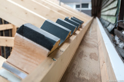

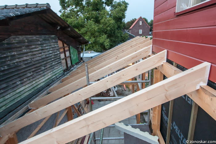

Zoals jullie weten ben ik een garage aan het bouwen. Binnenkort gaan de dakplaten er op, maar ik ben nog steeds niet zeker hoe ik de aansluiting ga maken met het huis. In principe ga ik niet vertrouwen op die aansluiting om de garage droog te houden, de garage krijgt zijn eigen muur die losstaat van het huis. Maar ik wil de aansluiting van het dak toch waterdicht maken. Ik moet anders toch op een of andere manier dat mooi afwerken. Ik heb een lengte van EPDM loodvervanger gekocht voor dit doel, maar wat is de beste manier van aanbrengen?
1:
Afbeeldingslocatie: https://tweakers.net/ext/f/9aMm0Ro9PWxNRydHErJWuzAB/full.png
2:
Afbeeldingslocatie: https://tweakers.net/ext/f/5hNEAz04FwDhR2unF7mYbkA6/full.png
3:
Afbeeldingslocatie: https://tweakers.net/ext/f/DuRTcOENBDtDFjDNf8SQWuOn/full.png
(rood zijn de gevelplanken, groen zijn de balkjes er achter, grijs zijn de dakpanelen en geel zijn de balken van de garage)
Optie 1 is een met een zaagsnede een plank middendoor zagen (de dakpanelen komen niet mooi in de buurt van een plank uit) en de EPDM onder de plank vastmaken en dan over het dak vouwen. Optie 2 is eigenlijk hetzelfde, maar dan met extra balkje tegen de gevel gemaakt om water uit die zaagsnede te houden. Optie 3 is de EPDM tegen de gevel maken met een balkje. Dat laatste is het meest eenvoudig, maar ik twijfel over de houdbaarheid. De gevel staat op NNW, ik weet niet of dat nog invloed heeft op de weer
  • D.deJong
  • Laatst online: 14-11 19:15
Optie 1 maar dan wel verder terug naar binnen met de loodvervanger.
Ik neem aan dat er achter het regelwerk waar de deeltjes op zitten nog ergens folie zit en daar moet je achter zitten met de loodvervanger ivm met condens wat van de folie naar beneden komt en dan via het lood naar buiten gaat. Als het goed is moet er achter de groene folie zitten.
Ook zou ik de dakbedekking van de garage opplakken, een cm of 10 is voldoende of de loodvervanger verlijmen op de dakplaten.
[ Voor 11% gewijzigd door D.deJong op 16-08-2018 22:22 ]

Ja, achter de groene balkjes zit folie. Die dus doorsnijden dan? De EPDM loodvervanger vastlijmen op de dakplaten is wel een goed idee.

zonoskar schreef op donderdag 16 augustus 2018 @ 22:46:
Jep, doorsnijden en de loodvervanger op zetten achter de folie.
Hoe vlak of schuin is je dakvlak?

D.deJong schreef op vrijdag 17 augustus 2018 @ 07:47:
Het dak is 24o, maar de aansluiting bij het huis is recht.

zonoskar schreef op vrijdag 17 augustus 2018 @ 09:01:
Misschien afhankelijk van de dikte dakplaat nog 2 of 3 geveldelen en een stuk van de tengel verwijderen zodat de dakplaat doorloopt tegen de folie. Daarna kan je een opstand creëren met de loodvervanger achter de folie en het derde deeltje en de geschulpte tengel terugplaatsen (dikte loodvervanger moet je van de tengel afzagen anders krijg je een bult) verder ziet het er goed uit.

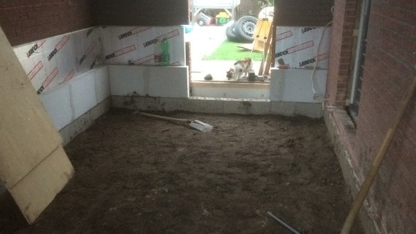

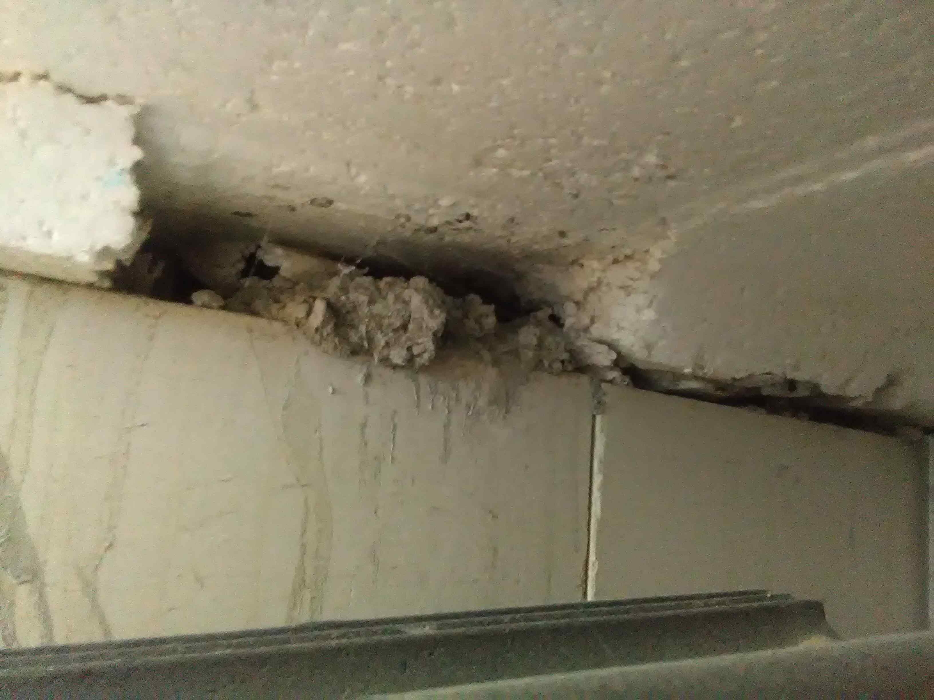

Na isoleren van openingen kruipruimte
Zie ook foto's
In de kruipruimte is het af en toe vochtig, op zich niet zo erg. Echter trekt dit naar de buitenmuren , hierop zit een cement laag die kapot vriest bij erge vorst. Volgens een kenner kan dit komen door optrekkend vocht uit de kruipruimte welke door dringt in de spouw.
Kan ik gewapend met een pur spuit alle openingen naar de spouw volspuiten ?

Naisoleren of niet  foto 1
[ Voor 34% gewijzigd door habbekrats op 19-08-2018 15:20 ]

Kan je doen, alleen is pur niet waterdicht.
De Nederbelg !
  • MaxDamage
  • Laatst online: 21-11 20:02
Geslotencellig purschuim is wel waterdicht.
Weet alleen niet of ze dat ook in een spuitbus verkopen.
  • habbekrats
Jellabie schreef op zondag 19 augustus 2018 @ 19:08:
ok, dat witte styrofoam wel ?
De foto's zijn van de overgang vloer / muur komen dus niet permanent in het water te staan.
Op de bodem van de kruipruimte is het verder wel goed rondom. Af en toe een dwarsnaad waar geen lijm tussen lijkt te zitten.
Ik heb hier staan Bostik general purpose link naar Bostik
Uit de technische beschrijving lees ik dat deze 70% gesloten cellen spuit. De gamma bus die ik heb kan ik deze info niet van vinden. Ik ben eens wezen zoeken n.a.v. jou antwoord. Pur was bij PUR bij mij.
  • Señor Sjon
  • Laatst online: 01:38
Als je last hebt van een vochtige kruipruimte moet je kruipruimteventilatie aanbrengen of verbeteren. Dat zal wellicht al je vochtprobleem oplossen. Alles afschuimen lijkt me nou niet het beste idee.
  • habbekrats
Señor Sjon schreef op zondag 19 augustus 2018 @ 21:00:
Ik heb 5 open ventilatie doorvoeren in de gevel zitten. Ik wil dat het vocht hierdoor naar buiten gaat en niet via de spouw. Dat de kruipruimte vochtig is en blijft vind ik niet zo belangrijk. Kan ik hier op de kleigrond ook niet zoveel aan doen, Vooral in de winter trekt het lekker omhoog en moet dus afgevoerd worden door de openingen door de gevel en liever niet door de lekken naar de spouw.

Die doorvoeren zijn normaal gesproken een koker van binnen naar buiten, zonder in de spouw uit te komen.

Señor Sjon schreef op zondag 19 augustus 2018 @ 21:24:
doorvoeren zitten er wel
doorvoer
echter ze hangen wat losjes in de kruipruimte, de lucht kan ook simpel erbij langs de spou in.
De doorvoeren heb ik schoongemaakt met de compressor, er zaten flinke spinnewebben zooi in
spinneweb
nog meer "ongewenste" openingen welke ik dicht wil schuimen
Afbeeldingslocatie: https://tweakers.net/ext/f/N9a3wzm69ntB2MG4V6Z9qp8c/thumb.jpg
Op sommige plaatsen in de kruipruimte hangen altijd druppels andere plaatsen zijn altijd droog
Afbeeldingslocatie: https://tweakers.net/ext/f/Q2IrVfm6L3ZqKwvFS9i6SEoB/thumb.jpg
  • nokiaan958GB
Ventilatiekokers fixeren zou niet verkeerd zijn. Periodieke schoonmaak ivm spinraggen zal de ventilatie ook zeker ten goede komen.
Alle andere openingen dichtpurren lijkt mij dan niet zo'n probleem. Bij het isoleren van onze vloer is ook PUR op de muren van de kruipruimte aangebracht ;)
Condenswater in een kruipruimte zou ik me niet druk over maken.

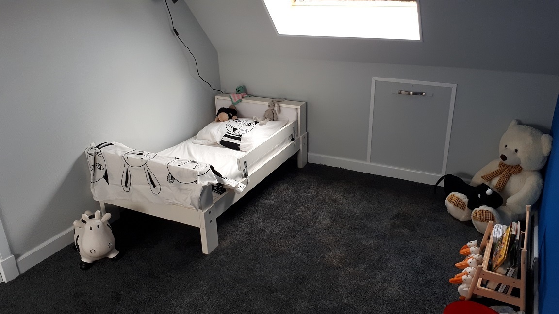

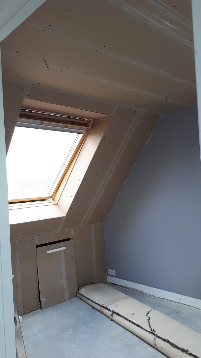

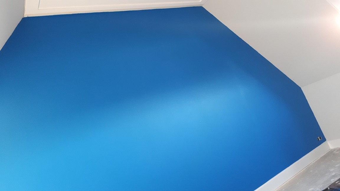

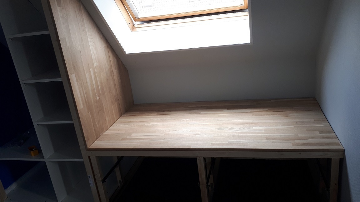

Leuk topic, tof om te zien dat er zoveel klussende tweakers zijn :)

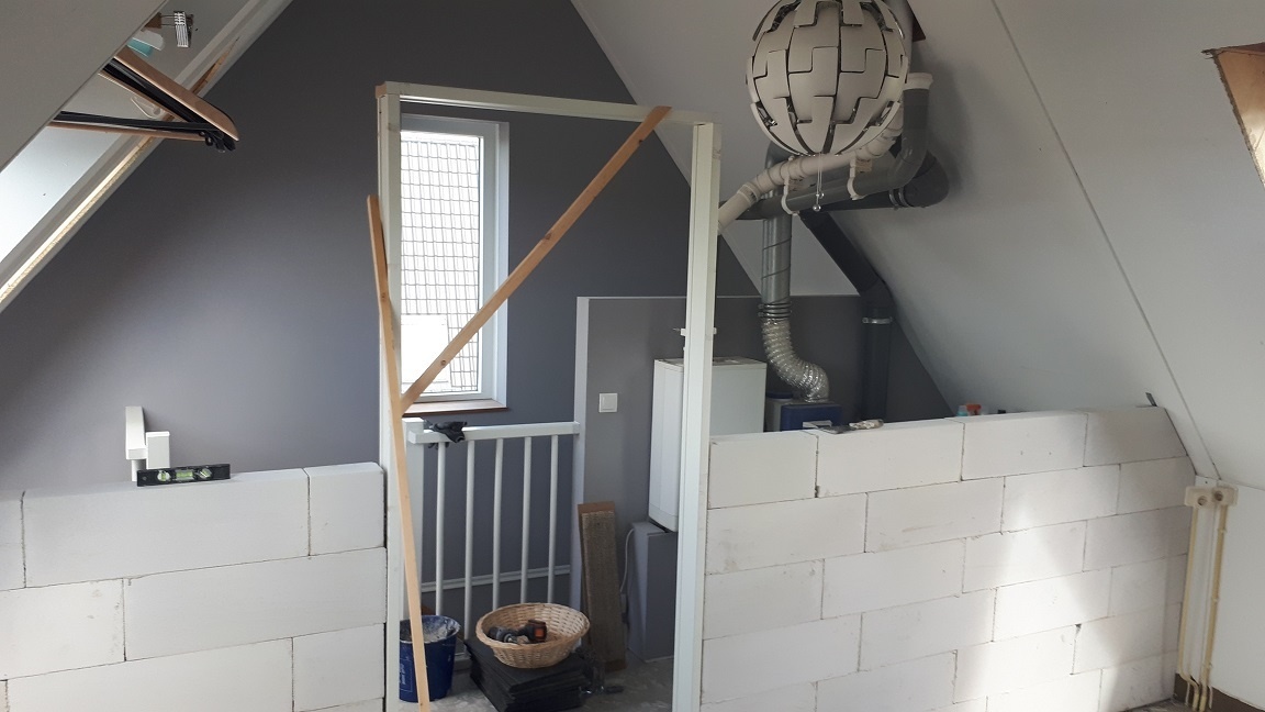

Hierbij wil ik mijn 'projectje' ook laten zien. Ben inmiddels al een aantal maanden bezig met het bouwen van een kamer op (de voorheen) open zolder, inclusief vliering erboven voor opslag. Heb alles zelf gedaan, grotendeels met hulp van mijn vader. Alleen het stuken hebben we laten doen.
Het begon allemaal begin mei, met het bouwen van de tussenmuur met 10cm dikke cellenbetonblokken.
Afbeeldingslocatie: https://tweakers.net/ext/f/tgu56xXoMnUDcbGu9FQ8tV3Z/medium.jpg Afbeeldingslocatie: https://tweakers.net/ext/f/5kuQmKzAguVRphrNU22KuORn/medium.jpg

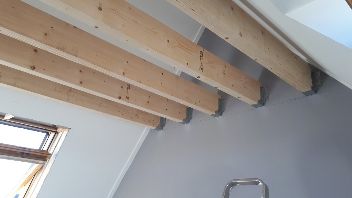

Daarna een 5-tal balken geplaatst voor de vliering.
Afbeeldingslocatie: https://tweakers.net/ext/f/3gJrg6GqQFnWKcvluhURogiG/medium.jpg Afbeeldingslocatie: https://tweakers.net/ext/f/2IhbmbyFjIXvPPi46JNyE98L/medium.jpg
Raggelwerk en elektra geplaatst voor de spotjes. Omdat er ook isolatie tussen komt, worden de spotjes afgeschermd dmv een PVC buis zodat de warmte (ook al is het LED) niet tegen het isolatie aan komt.
Afbeeldingslocatie: https://tweakers.net/ext/f/mr0z4hiRudL75qsql48C8B7W/medium.jpg Afbeeldingslocatie: https://tweakers.net/ext/f/s4j2L9QITPWm2edUpABN9XJ2/medium.jpg

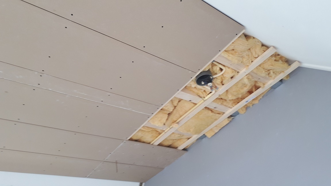

Paar stucplaatjes en paar honderd schroeven verder is alles klaar voor het stucen.
Afbeeldingslocatie: https://tweakers.net/ext/f/CTgH4ol4qaNuwRIpkkrB0AkP/medium.jpg
Fast forward; stucen is klaar en een mooi blauw kleurtje op 1 van de muren voor de kleine (wordt kinderkamer voor onze jongste dochter, en die is gek op blauw).
Afbeeldingslocatie: https://tweakers.net/ext/f/gXGrYTwC90z5A8benRhsoaBM/medium.jpg
Vloerbedekking leggen.
Afbeeldingslocatie: https://tweakers.net/ext/f/yrzPrQbfOwPPoxGLweQoedKa/medium.jpg

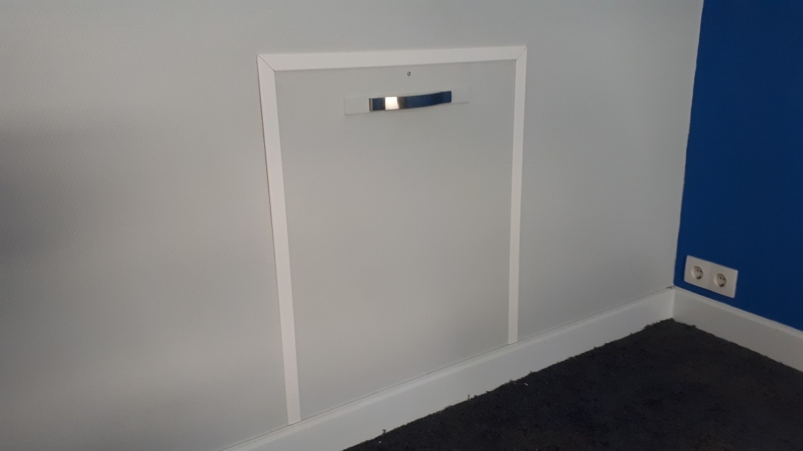

Luik naar het knieschot afgewerkt.
Afbeeldingslocatie: https://tweakers.net/ext/f/xAEemGoYS5jpbDOQialcdz3j/medium.jpg
Vliering afgewerkt en stootrand geplaatst. Alleen de lamp moet nog verplaatst worden.
Afbeeldingslocatie: https://tweakers.net/ext/f/xxOeucltMN4W5v9YWR2hkAVf/medium.jpg

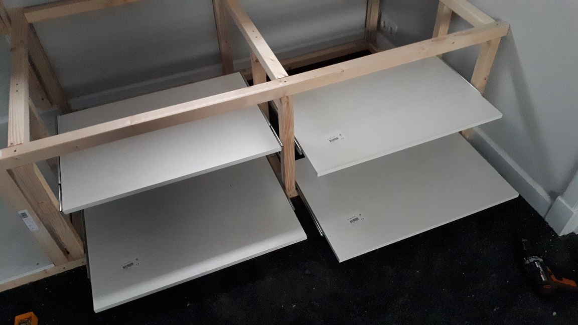

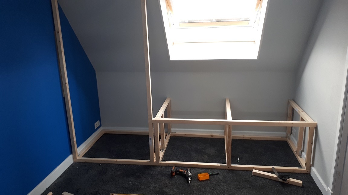

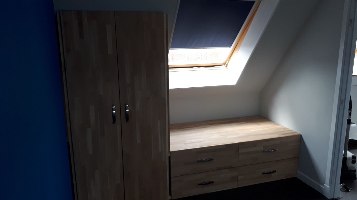

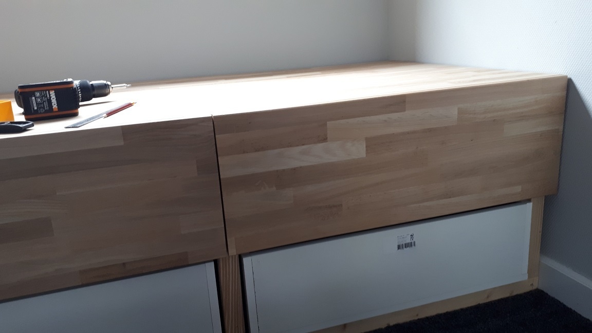

Volgend project is om een mooie kast en zithoek voor de kleine te maken. Hangkast met legdeel, en 4 lades. Opbouwen uit vuren balken voor het frame, witte meubelpanelen en vervolgens afwerken met eiken panelen.
Afbeeldingslocatie: https://tweakers.net/ext/f/wYhFuFgF10McCmmKUbQPKNes/medium.jpg Afbeeldingslocatie: https://tweakers.net/ext/f/jtsXTERPra5kfUuKXQlon17x/medium.jpg Afbeeldingslocatie: https://tweakers.net/ext/f/c3EpBL6o5CugR3FPPHXEwguW/medium.jpg Afbeeldingslocatie: https://tweakers.net/ext/f/wZdFbE9PmxsZ8mUBnRlA80QP/medium.jpg
Dan de eiken panelen plaatsen voor de afwerking.
Afbeeldingslocatie: https://tweakers.net/ext/f/54EJGxUP60YGymjizZpdh5xo/medium.jpg Afbeeldingslocatie: https://tweakers.net/ext/f/5UpWD8S6653YACJHCRzNHPLL/medium.jpg Afbeeldingslocatie: https://tweakers.net/ext/f/vb8nICJjul5Y9xyUcBqnCY4o/medium.jpg
En van het weekend de eerste spulletjes erin gezet en is onze dochter verhuisd naar haar nieuwe kamer :)
Afbeeldingslocatie: https://tweakers.net/ext/f/lq5xC9XtArQnunRpiOWelyWb/medium.jpg
Hier en daar moet nog wel wat gebeuren, nog wat afwerkingen, kamer nog wat leuker maken etc. En aan de kast moeten langs de deuren nog een eiken lat komen voor de afwerking. Maar verder is het grote werk nu wel klaar. Bijna 4 maanden mee bezig geweest, maar het resultaat mag er wezen, al zeg ik het zelf :D

Harrie_ schreef op dinsdag 21 augustus 2018 @ 09:14:
Potverdorie ziet er netjes uit hoor! (y)
Volgende keer wel even de foto draaien :+
Waar is dit ergens; is dit in de bijkeuken?
Klopt, het is inderdaad de bijkeuken. In de bovenstaande foto sta ik met de rug naar de achterdeur (zie onderstaande foto).
De houten (schuif)deur die je in de bovenste foto ziet is de deur naar de bijkeuken. Rechts om de hoek zit de deur naar de woonkeuken.
Afbeeldingslocatie: https://thumb.ibb.co/cfCioK/IMG_1076.jpg
[ Voor 26% gewijzigd door ChillPascal op 21-08-2018 10:14 ]

Mijn garage vordert gestaag, deze week de regengoot gemaakt. Ik vind wel dat het frame nogal wiebelt in de breedte (en voornamelijk in het midden). En ik voorzie ook niet echt wandjes in de breedte om dit te voorkomen (in de lengte wel) omdat op de kopse kanten 2 grote deuren komen (vooraan een sectionaaldeur, achter openslaande terrasdeuren).
Zou het aanbrengen van een aantal schuine balken helpen (zie tekening)? Het liefst zou ik de groene oplossing nemen, maar waarschijnlijk geeft dat niet veel stevigheid, toch?
Afbeeldingslocatie: https://tweakers.net/ext/f/psoEOCJ3wR8UBDP6NKoSd3FV/full.png
/edit: Nog iets. Mijn dakplaten komen zo te liggen:
Afbeeldingslocatie: https://4.bp.blogspot.com/-Yp696XHmeig/W3nY95mtaHI/AAAAAAAAHhs/72HVsXdlIIcrlJ8ub3Sgw00CufE_m6VzgCLcBGAs/s400/IMG_0375.jpg
Alleen dan loopt het metaal aan de bovenkant 4cm door in de goot. Ik kan voor 100 euro afdichtingsprofielen kopen zodat dit dicht is, maar ik kan me niet aan de indruk onttrekken dat die puur cosmetisch zijn. Zouden jullie dat doen? Het gaat om de Falk "SPAG" (Standaard Profiel Afdichting Goot) profielen.
[ Voor 29% gewijzigd door zonoskar op 21-08-2018 17:24 ]
  • HyperTrophy
Spijkerplaten toepassen
  • breinonline
  • Laatst online: 09:44
breinonline
Are you afraid to be known?
Wat voor isolatiemateriaal zit er aan het metaal? Als dat tegen vocht kan lijkt het me geen probleem om open te laten.

breinonline schreef op dinsdag 21 augustus 2018 @ 17:23:
Dat is PIR.
@HyperTrophy Ik vind die spijkerplaten nogal lelijk :)
/edit: Ik lees ook dat je PIR zou kunnen schilderen met water bestendige latex om zo de effecten van UV te verminderen.
[ Voor 26% gewijzigd door zonoskar op 21-08-2018 17:35 ]

zonoskar schreef op dinsdag 21 augustus 2018 @ 17:01:
De groene optie zou misschien kunnen, als je er ook iets al een spijkerplaat op timmer aan de zijkanten, Rood is wel steviger.
Andere optie is een multiplex driehoekige plaat aan de zijkanten van de balk / staander verbindingen te zetten.
(http://www.joostdevree.nl/shtmls/spijkerplaat.shtml)
Zodra de dakplaten er op liggen en voldoende geschroefd zijn krijg je vanzelf een soort schijfwerking waardoor het veel stijver wordt, je moet het maar zien als een grote schoor over alle balken heen.
Wat betreft het afwerken van de kopse kant van de dakplaat zou ik niet achter wegen laten ivm met uv en vogels die gaan lopen klooien.

D.deJong schreef op woensdag 22 augustus 2018 @ 19:07:
Denk erom dat het dak alleen de schijffunctie in 1 richting heeft (voor de vorm horizontaal), niet in 2 richtingen..
Stevigheid in de verticale richting komt uit de spanten, en de zijwand. ;)
