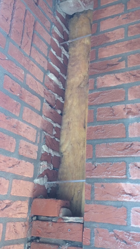

Na echt eeuwen googlen, een externe lek-expert in huis en eigen polderredenaties heb ik weer eens iets geprobeerd tegen de lekkage thuis. De lekkage expert kwam tot de conclusie dat de lekkage op de dagkant op mijn binnenblad in mijn huis niet door het natte buitenblad kwam (dat is een probleem op zich), maar door vocht dat door/langs de kozijnen kan komen. Als je met de tuinslang op de dorpel spoot, kwam vanzelf een plas binnen te staan.
Er zat een enorme kier tussen kozijn en muur. Bij oude huizen (1925) is het vaak lastig om een kozijn netjes te laten sluiten en vroeger gebruikte ze nog geen hippe flapjes.
Maar wat doe je met die kier. Daar blijken heel veel meningen over te zijn. Dichtkitten (veel gehoord, was ook deels gedaan) of juist niet. Met kitten sluit je de boel op, en kan water het houten kozijn gaan aantasten terwijl als het open is, het eruit kan. Maar door de inslag heb ik last van wat er binnen.
Uiteindelijk heb ik vanavond (voor de storm) de dorpel dichtgemaakt met zwarte polyester kit, en daarboven compriband in de kier tussen kozijn en muur. Compriband schijnt slagregenvast te zijn, maar toch damp-open waardoor eventueel vocht er toch uit kan....ofzo :)
Afbeeldingslocatie: https://tweakers.net/ext/f/P5GF5a6lpU5A1PjAAnFAnGQx/full.jpg
Afbeeldingslocatie: https://tweakers.net/ext/f/FOhLgZ0wrylWK3I6YaaCTxxT/full.jpg
Als iemand nog goede tips heeft verder....Misschien snij ik trouwens de onderste cm nog ff uit de compriband dat eventueel vocht wat erachter zit er nog uit kan lopen.
[ Voor 55% gewijzigd door bonzz.netninja op 07-08-2018 22:05 ]

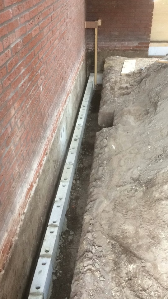

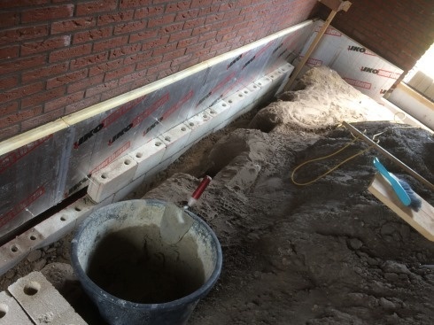

Hier ook druk in de weer met mijn zomerproject.
Afbeeldingslocatie: https://afbeelding.im/WQzgpwqI
Afbeeldingslocatie: https://afbeelding.im/rvL8TtDO
Wegens Houtrot moeten er wel her en der wat stukken worden vervangen. Gelukkig kon ik bij een houthandel wat blokhutprofiel kopen.

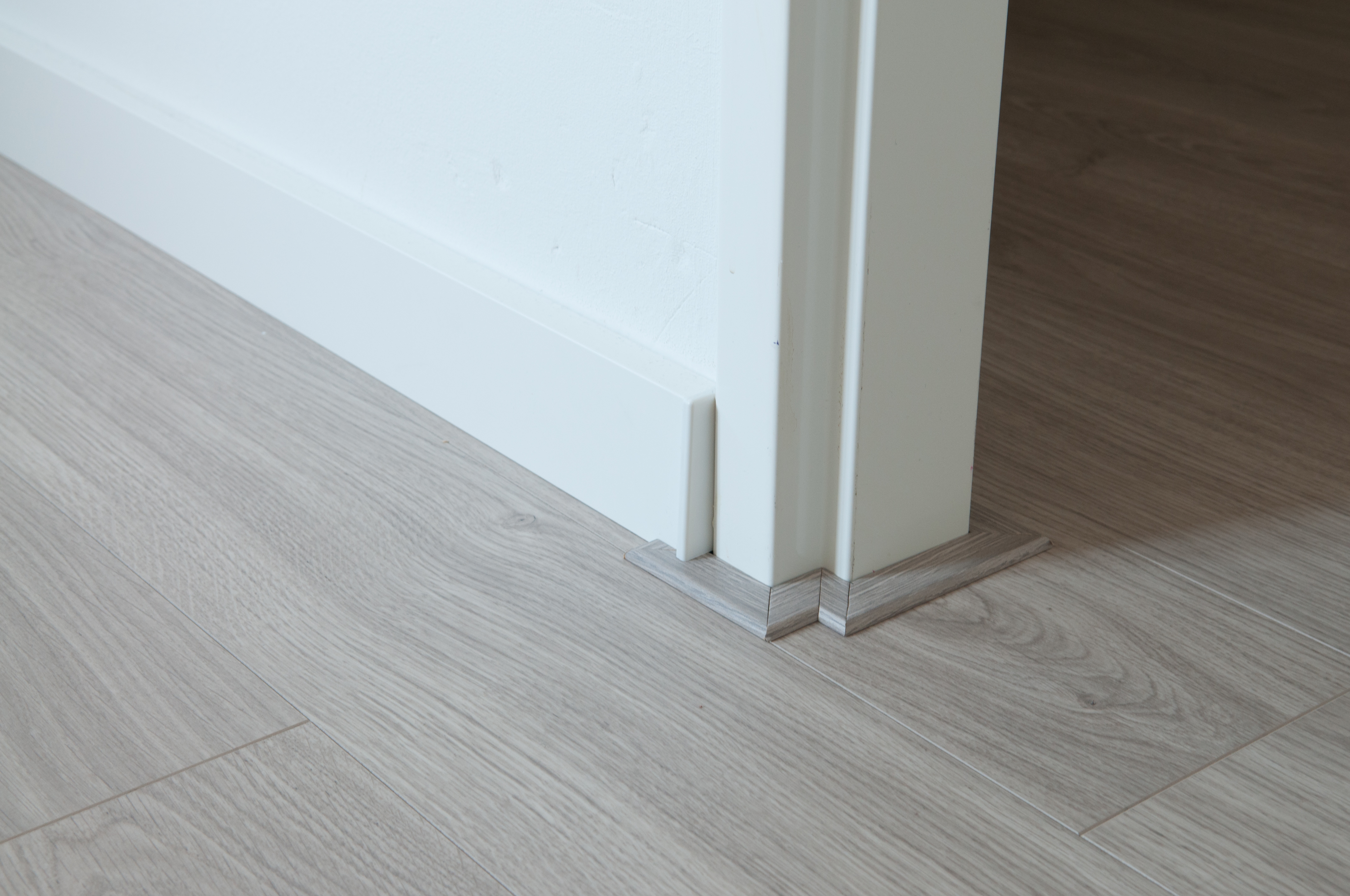

Vraagje, ik kan niet echt een antwoord vinden op internet, dus stel het hier mar even: ik ben bezig met het plaatsen van plinten (hoge plinten). Zoiets:
Afbeeldingslocatie: https://www.delaminaatloods.nl/image/cache/catalog/maclean/witteplintrobuust75x18mm-500x500.jpg
Ik heb een aantal deuren, bij de deurposten wil ik lage plinten leggen, waarschijnlijk op deze manier:
Afbeeldingslocatie: https://www.interieurmode.com/wp-content/uploads/2016/03/plinten.jpg
of:
Afbeeldingslocatie: https://www.jensbouwservice.nl/wp-content/uploads/2014/01/DSC7979.jpg
Nu zit ik alleen met het probleem dat de plint bij het recht afzagen er zo ongeveer uitziet bij de deur:
Afbeeldingslocatie: https://www.klusidee.nl/Forum/userpix/51569_DSC_0186_1.jpg
Hoe kan ik dit het beste oplossen, ik kwam dit tegen:
Afbeeldingslocatie: https://cdn.plintenfabriek.nl/models/image/3e51f44d-0fa9-4693-b1d7-a523776dbead/thumb_mdf_links_5.jpg
Maar dat lijkt me erg lastig om zo'n kleine hoekjes te zagen (ik gebruik een afkortzaag) en ben bang dat dit niet mooi gaat worden, hoe hebben jullie dit opgelost?
  • ThinkPad
  • Laatst online: 16:16
Kwastje verf er langs?
En die plakplinten, heb je niet de mogelijkheid om het laminaat daar strak te leggen en dan een randje siliconenkit om het resterende kiertje (paar mm) af te dichten? Ik ben zelf echt allergisch voor die plakplinten :D
  • miicker
ThinkPadd schreef op vrijdag 10 augustus 2018 @ 17:40:
Verf is helaas niet echt een oplossing, we hebben een plint gekozen met kabelgootje, maar daardoor zie je naast de deurpost wel nog een redelijke kier.
Wat betreft plakplintjes ben ik het wel met je eens dat het niet echt mooi is, maar ik denk toch dat ik er niet aan ontkom. Op sommige plaatsen is de speelt tussen de deurpost en de vloer +- 7mm en dat is toch wat veel om op te vullen met kit.
  • Johnny
  • Laatst online: 20-11 18:34
Johnny
ondergewaardeerde internetguru
miicker schreef op vrijdag 10 augustus 2018 @ 17:52:
Voor sommige plinten bestaan er plastic eindkapjes en hoeken. Meest voor de hand liggende alternatief dat ik kan bedenken is een grote gaten vuller gebruiken en daarna alsnog schilderen.

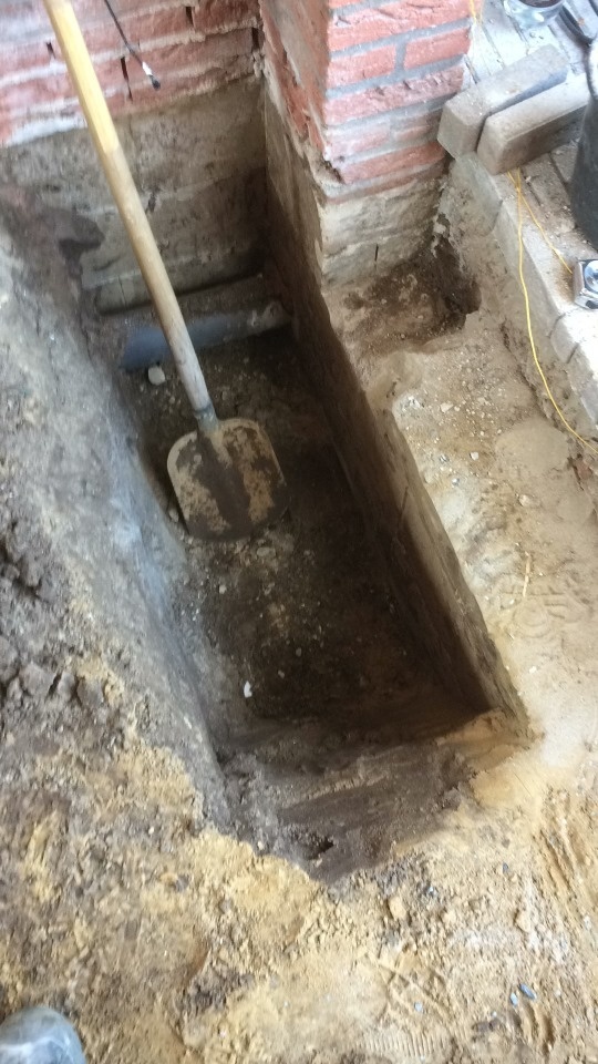

Ik heb mijn vakantie ook maar eens besteed aan wat klussen aan mijn verbouwing van garage tot bijkeuken en berging.
Oude betonvloer was ongeisoleerd dus die moest er uit. Flinke breekhamer gehuurd en in totaal 4500 kilo aan puin weggebracht.

Sleuf graven naar de bestaande strokenfundering om de nieuwe binnenwand op te kunnen metselen. Gelukkig was deze overal breed genoeg.
Afbeeldingslocatie: https://tweakers.net/ext/f/zBT3YInkVUYTNB06z0IcMrm3/full.jpg
Koudebruggen in de interne hoeken doorgeslepen en stenen verwijderd.
Afbeeldingslocatie: https://tweakers.net/ext/f/xz02LHeidt03T52Bjl6lDxI5/full.jpg

Isolatie monteren met slagspouwankers en de overige 2 lagen BIA blokken metselen.
Afbeeldingslocatie: https://tweakers.net/ext/f/SBzYxdkvD23XdnLWaiPaGhBs/full.jpg
of:
En ben je er nog uitgekomen? Ben zelf ook naar plinten aan het kijken en moet zeggen dat ik helemaal niet heb gedacht aan platte plinten in het wit. Bij mij was het altijd vanzelfsprekend dat ik de platte plinten, zover mogelijk, in dezelfde kleur neem als het laminaat.
Dat van het uitstekende deel van de hoge plint ga ik ook nog even opmeten en op basis daarvan wellicht een smallere plint nemen... :)
