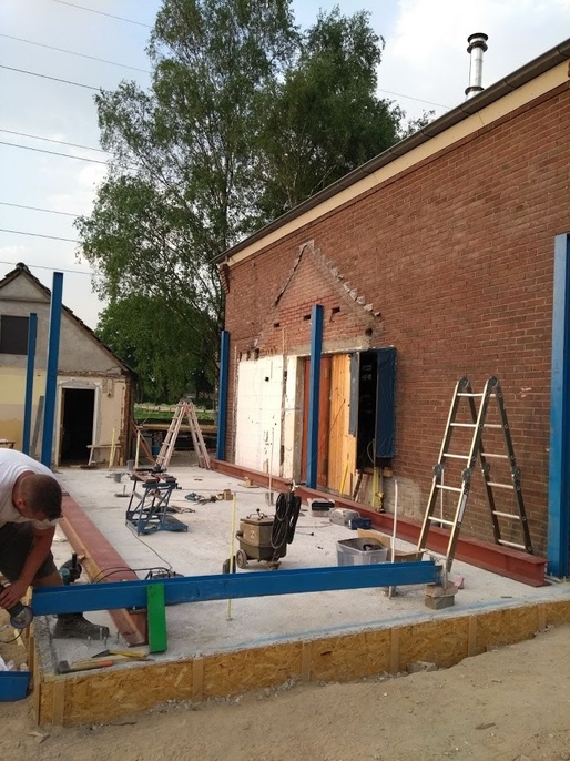

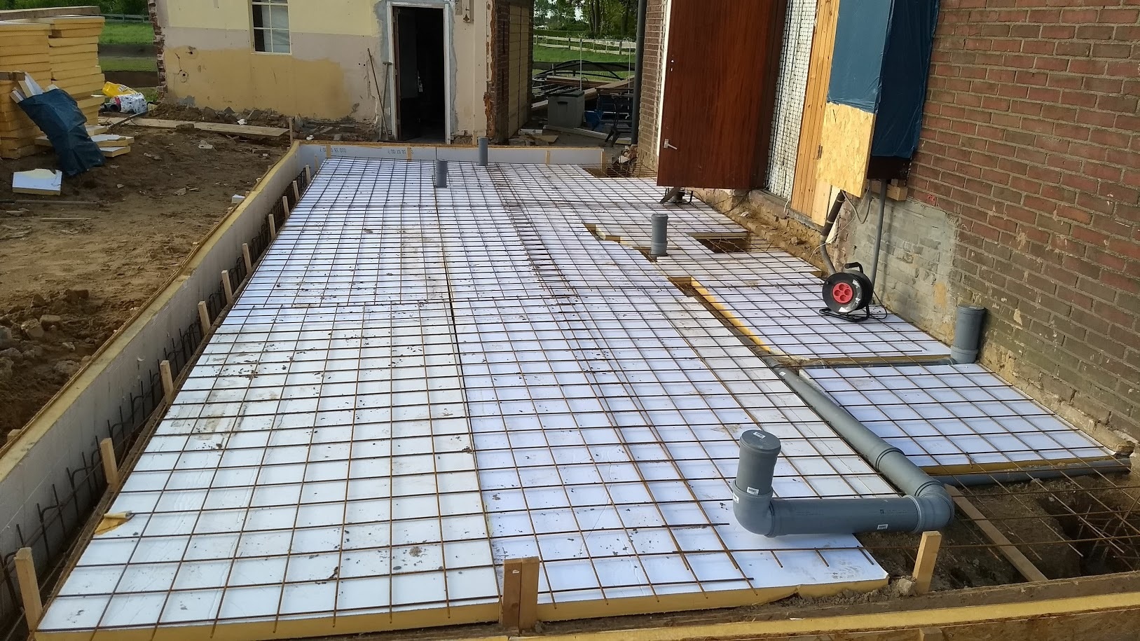

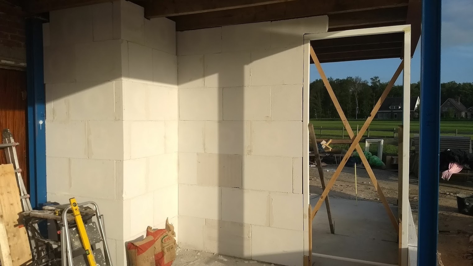

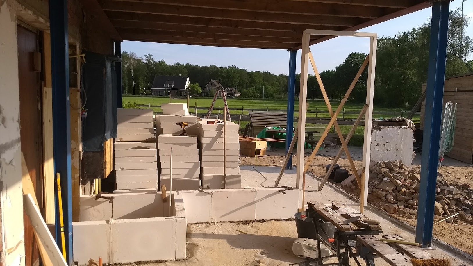

Ook ik heb afgelopen week het nodige kunnen doen:
Afbeeldingslocatie: https://tweakers.net/ext/f/bBin4zT8YJ4R6TGe2e3VFOGB/medium.jpg

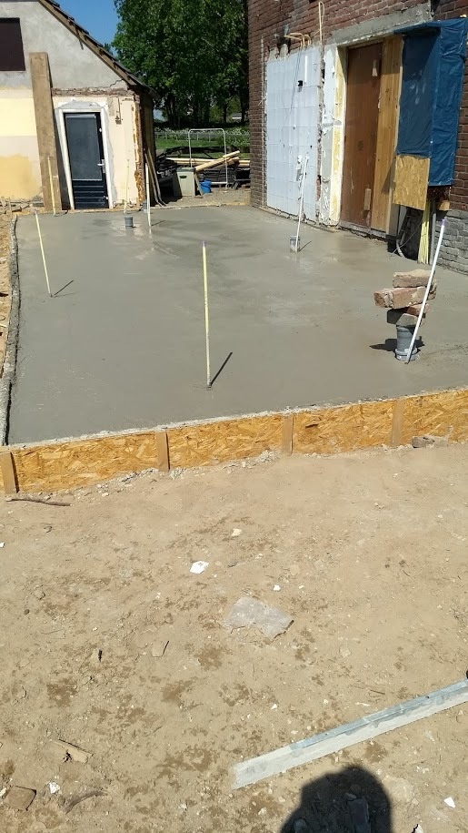

alle voorbereidingen getroffen voor het storten. Het gat in de hoek is een poer voor de staanders in de opvolgende foto :)
Afbeeldingslocatie: https://tweakers.net/ext/f/EEFuDyF6A4Xho1V8e5jCToGS/medium.jpg
Beton gestort.. bleek helaas 1m3 te kort te komen. (ben echt een ramp in berekenen) lossen we wel op met wat meer isolatie
Afbeeldingslocatie: https://tweakers.net/ext/f/yLIgTfnfz0AC8m4xwUi9SODn/medium.jpg

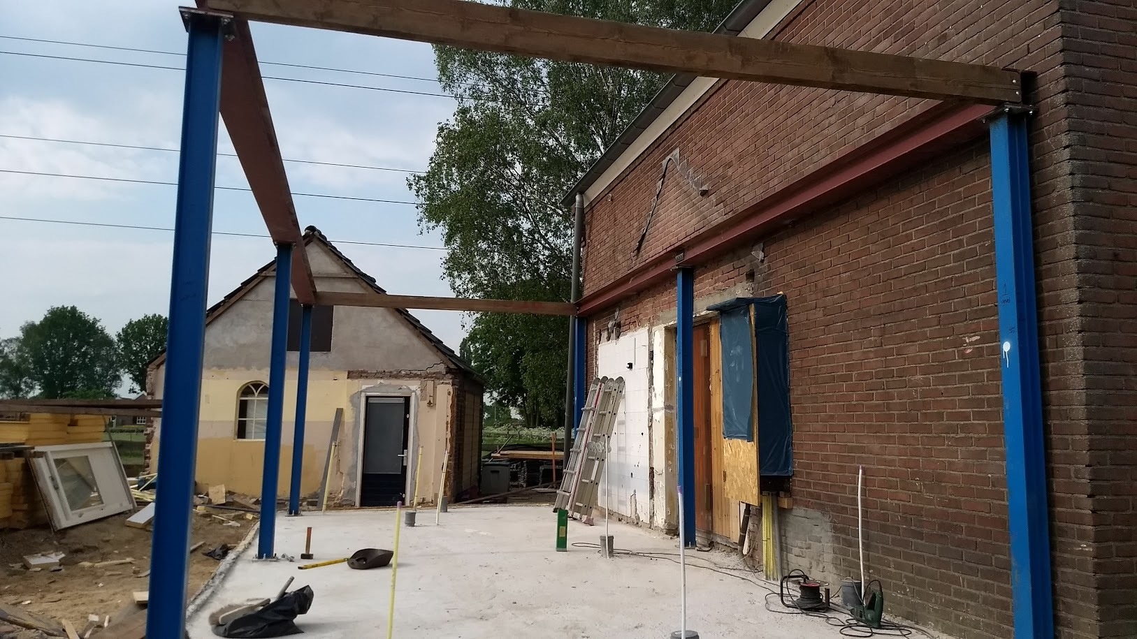

Begonnen met de opbouw van de aanbouw. Bedoeling is dat ie 4x9 meter wordt. De buitengevel van de woning is een drama om dingen op te hangen. Daarom staalconstructie waar je een flat op kunt bouwen (ideetje van pa)
Afbeeldingslocatie: https://tweakers.net/ext/f/HSD4rPvmpCE3mcV4K808wLQa/medium.jpg

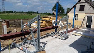

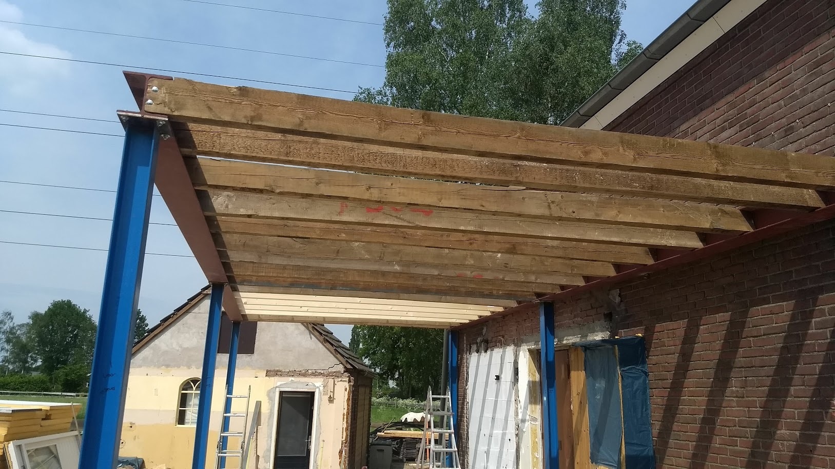

Met de balkenlift aan de gang om HEA200 omhoog te hijsen van 4.5 meter per stuk. Kostte uiteindelijk een dag werk maar zaten ze wel op de plek :)
Afbeeldingslocatie: https://tweakers.net/ext/f/rbDBPbkA0wVlH85yzE4aEtbH/medium.jpg
Eindresultaat na een dag hard werken. alle 4 de balken op hun plek met 2 75x175 balken om wat verband in het geheel te brengen.
Afbeeldingslocatie: https://tweakers.net/ext/f/1TSwGQVat0nndVLQZYC2z9r5/medium.jpg
Last but not least alle balken erin op 60cm hoh afstand. Vandaag de underlayment 18mm geplaatst en morgen beginnen met de binnenmuren. Ben benieuwd hoe dat me afgaat. Iemand nog tips? Heb 600x400x100 cellenbeton en van die u profielen voor op de vloer. Is dat handig of hoe hebben jullie dat opgelost om de boel beetje waterpas te krijgen?

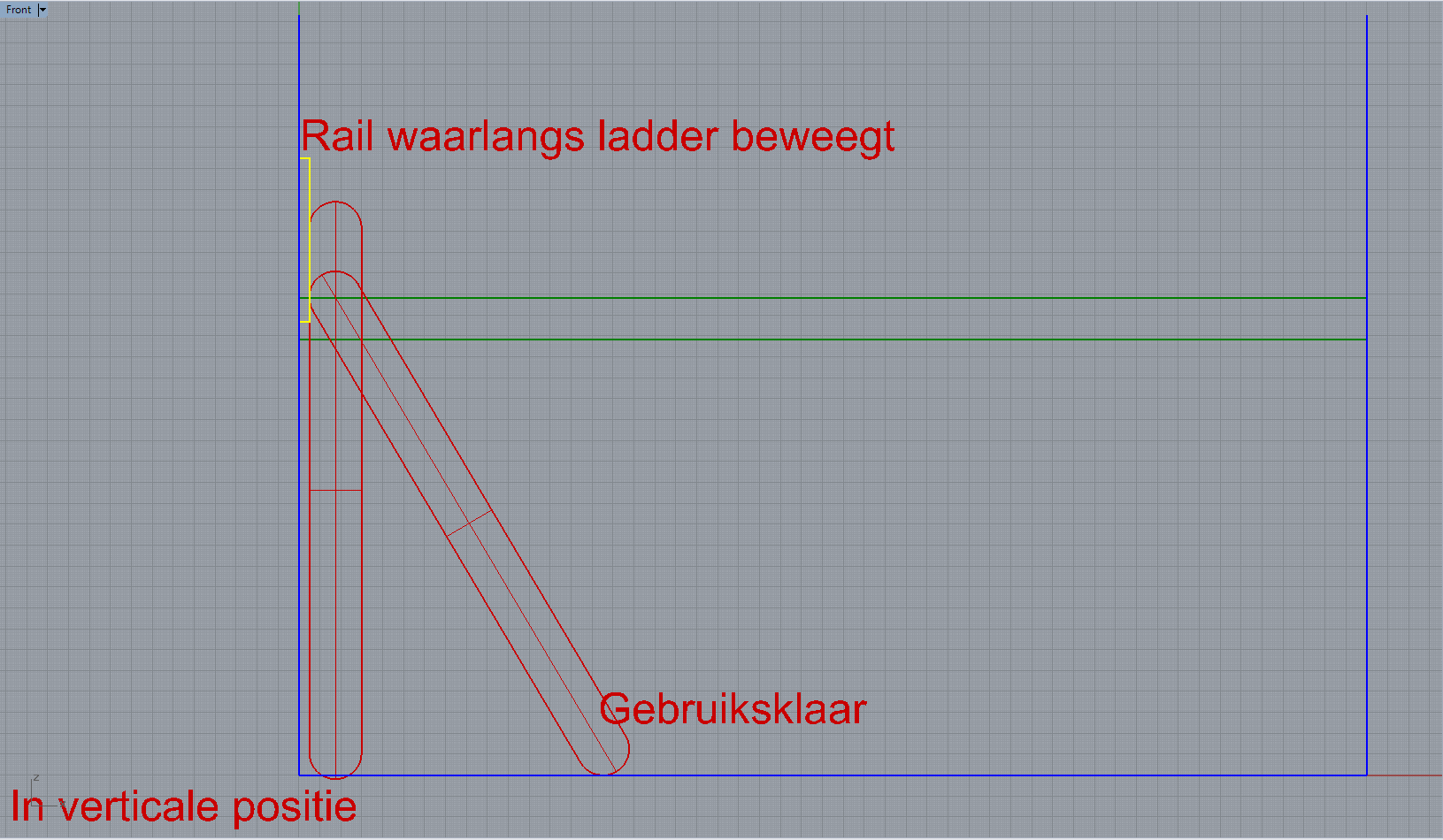

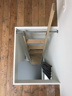

Kunnen jullie me helpen met het volgende?
Ik heb een soort van eenvoudige vide op zolder. Je kunt er net niet staan maar het is handige plek om wat spullen op te slaan en om een speelplek voor de kinderen te maken. Ik ga er een net hek langs maken maar zoek nog een manier om met een ladder boven te komen, zonder dat de ladder continu in de weg staat. Het is namelijk ook een studeerkamer/logeerkamer.
Wat ik graag wil is een ladder die in rust rechtop tegen de muur staat en zodra je hem nodig hebt ongeveer onder een hoek van 60 graden tegen de muur staat. Hierbij schuift de bovenkant dus een stukje omlaag langs de muur en de onderkant een stukje naar je toe over de vloer. Ik zoek een rail (oid) waarlangs de bovenkant van de ladder op en neer kan bewegen. Moet dus wel degelijk zijn en ietwat dempen als je de ladder naar beneden schuift, beter voor de levensduur van het hele systeem.
Heeft iemand enig idee of hier een systeem voor bestaat of kan iemand iets bedenken wat ik hiervoor zou kunnen gebruiken?
Ter verduidelijking:
- Blauw zijn de muren en vloer
- Groen is de vide
- Rood is de ladder (in de twee mogelijke posities)
- Geel is de rail die ik voor ogen heb
Afbeeldingslocatie: https://tweakers.net/ext/f/XII36X2GA7e8ygwO4Ao3hoKd/full.png

Je zou een uitsparing in de zijkanten van de trap kunnen maken, en een stang of twee nokken die die uitsparing volgt/volgen.
Beetje dit idee (snel gegoogled):
Afbeeldingslocatie: https://1.bp.blogspot.com/-Fu4-JYDxScs/WWtltwv2PfI/AAAAAAAADIA/yLHQVLR3wikj9lEeggagTluWqHAS2U0eQCLcBGAs/s320/IMG_1364.JPG
Vorig jaar had ik ook zoiets in een vakantiehuisje, helaas geen foto van.

Zo'n trap ziet er wel netjes uit.. Moet niet al te moeilijk zijn..

Gisteren vond ik een hoop aardige voorbeelden met zoektermen als loft ladder, mezzanine ladder, entresol trap, e.d.

Reinier schreef op maandag 14 mei 2018 @ 22:44:
Zo zou het ook kunnen inderdaad, niet eens over nagedacht. Thanks :)

@YaaD Lekker bezig!
Heb nog wel wat vragen, niet zozeer kritiek maar meer naar de waarom erachter,
Waarom heb je zulke grote gaten voor de poeren gemaakt? je hebt nu ook flinke gaten in je isolatie,
Waarom is het geheel niet mooi vlak qua isolatie? nu liggen je netten ook scheef en heb je mogelijk teveel beton boven de wapening, waarom heb je geen overlap in de netten over de brede kant? en iets onder de netten geplaatst om het vrij te leggen van de isolatie? Waar zijn al die buizen/afvoeren voor? en die elektra buisjes in het beton?
Wat betreft het metselen, ik had het profiel achterwege gelaten, even het beton iets opruwen en dan gaan met die banaan. Er komt neem ik aan gewoon een buitenmuur bij achter en de binnenkant moet je toch wel stucen of wat voor afwerking dan ook.
Tuurlijk... hoe netter je nu werkt, hoe makkelijker het de stukadoor heeft maar dit is geen rocketscience...

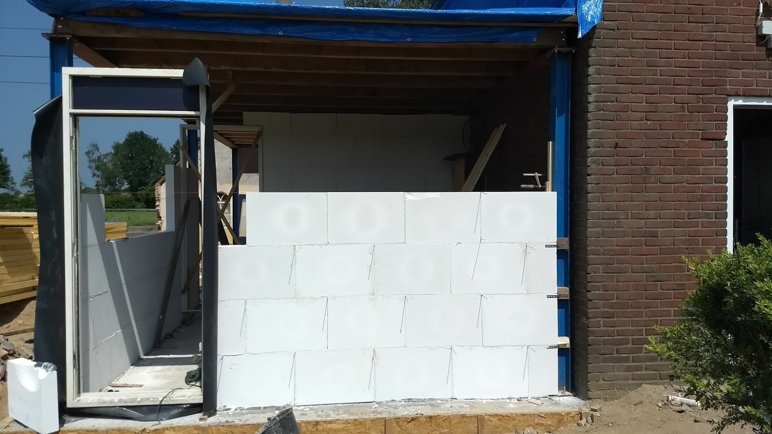

Lees even de technische handleidingen van Ytong. Die u profielen zijn meer voor kleine scheidingswandjes. Je moet nu echt een waterpas laag creëren met specie. Detailllering vind je terug in die handleidingen voor verschillende toepassingen. ;)

Jelte,89 schreef op dinsdag 15 mei 2018 @ 12:23:
@YaaD Lekker bezig!
De gaten zijn zo groot omdat later ook de achtergevel wordt opengebroken en daar ook een balk in moet komen om die op te vangen. Ik ben er daarom vanuit gegaan om zo het draagvlak zo groot mogelijk te maken.
Ik had de isolatie inderdaad wat netter kunnen afwerken dus daar is de volgende ronde nog wel wat te behalen. De reden dat ze niet oversteken is omdat ze simpelweg te klein waren :P 4x9 meter maakt 6 netten van 2x3 meter. Ik heb later nog een 2tal netten bijgekocht om het geheel aan elkaar te verbinden. Ook daar geldt, les voor volgende keer met bestellen. Dit alles is nieuw voor me dus ook een hoop niet meteen 100% goed gedaan.
De afvoerbuizen zijn voor de keuken, kookeiland, toilet en bijkeuken. Vrouwlief weet nog niet of ze wil spoelen aan het kookeiland of aan het vaste blok :+. Misschien overbodig, maar voor die paar euro kan het nooit teveel zijn imho. Daarnaast ook meteen voor de wasmachine gedaan. De reden waarom ik overal 110 heb genomen is dat de kans op verstopping dan hopelijk kleiner is, en bovengronds met 50 kan verlopen. Maar daar kan ik dan makkelijk bij en kan ik de verstopping relatief simpel verhelpen.
De elektra is precies bedoelt voor.. je snapt m al, elektra :).
Wat betreft de binnenmuur. Dat u profiel is inderdaad ruk. Ik heb het beton aangebrand en er specie onder gedaan. Dit maakte het waterpassen ook een stuk makkelijker.
Afbeeldingslocatie: https://tweakers.net/ext/f/pXRgxR9LduCMnTKdvTjnFHDs/medium.jpg
Dit moet het dan worden.

Een tijdje geleden dacht ik om een soort vlierinkje te maken in de garage. Had daar hier eerder vragen over gesteld. Het plan is echter gewijzigd. Ik wil nu langs de muur een ‘plank’ hebben. Maar niet met de standaard rails en plankendragers.
Het zal waarschijnlijk ongeveer 60 cm diep zijn en langs de muur ongeveer 1.50 m.
Net zoiets als op deze pagina:
https://www.cadagile.com/...arage-opslag-planken.html
Alleen wil ik het niet aan het plafond bevestigen. Ik wil langs de muur een balk plaatsen en dan aan de voorkant ook een balk. En dan korte balkjes als verbinding. Kom ik ermee weg om dit met balkdragers en hoekverbindingen te doen? Of zal dat niet stevig/stabiel genoeg zijn?
Misschien wil ik het dan langs drie muren gaan doen in een soort u-vorm.

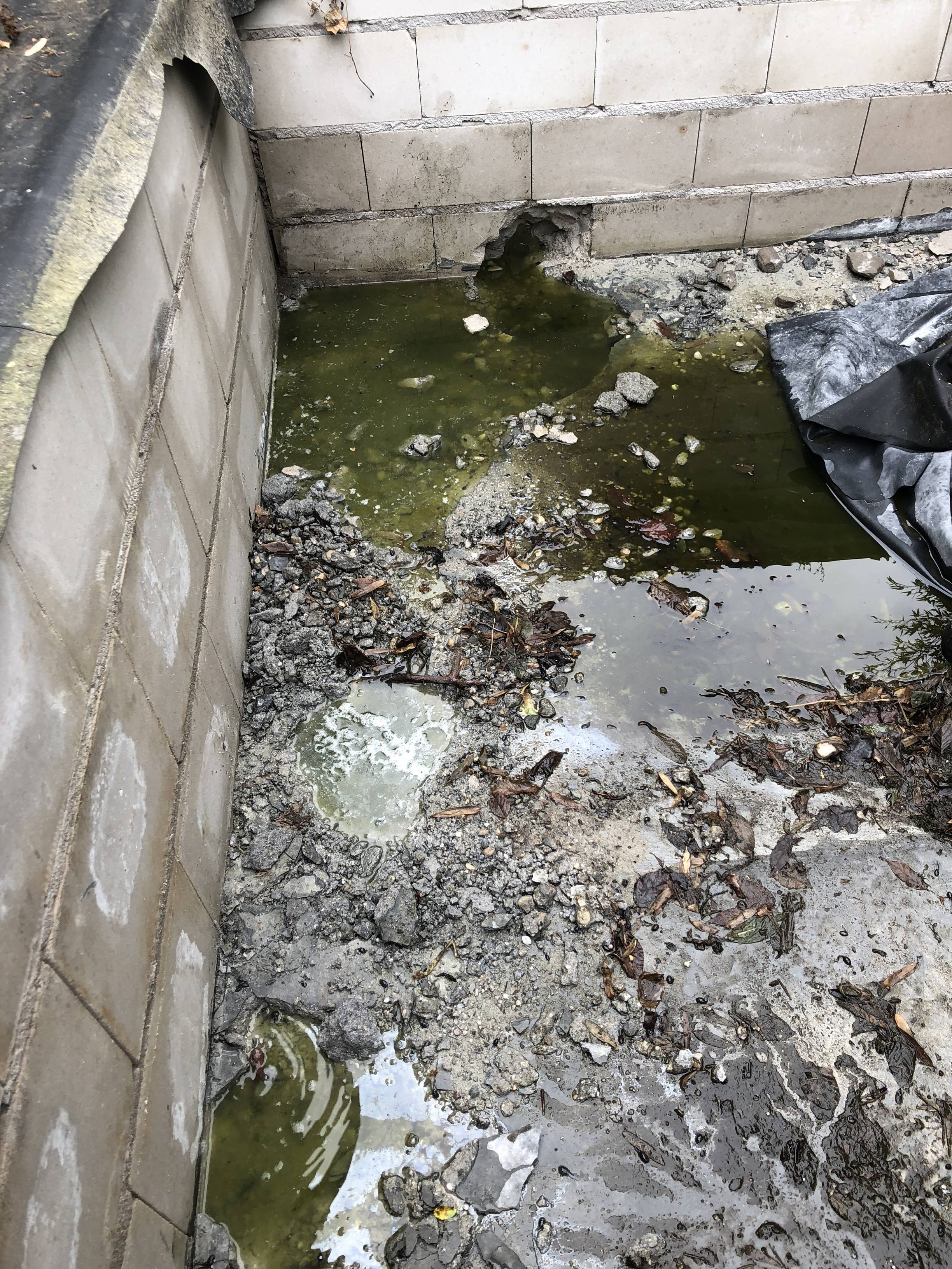

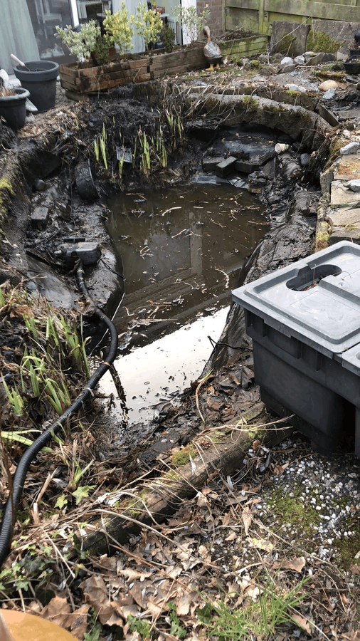

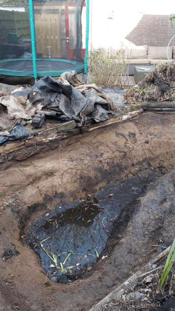

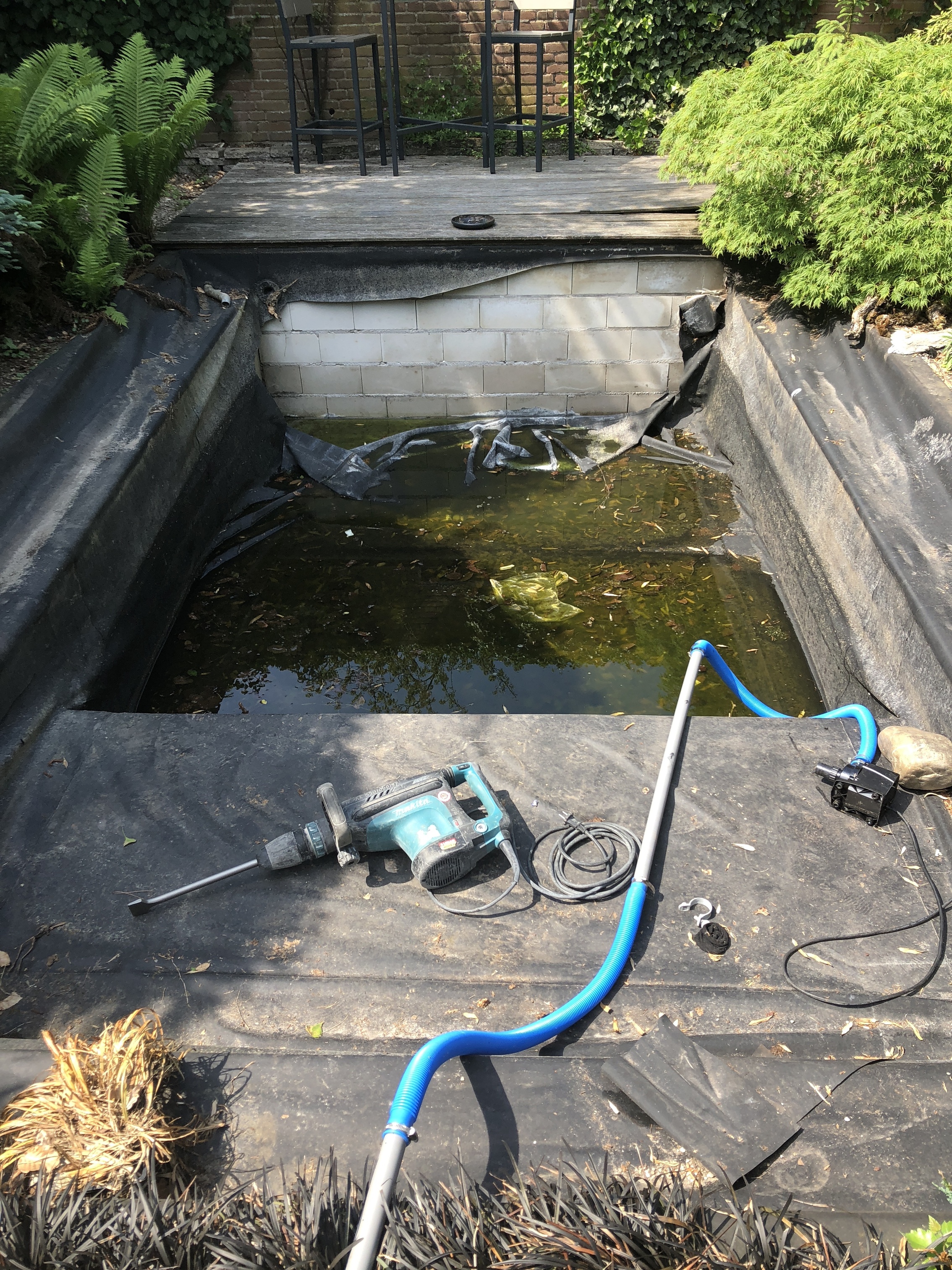

Wij hebben onlangs een huis gekocht en daar zit een enorme vijver in. Afgelopen weekend heb ik deze al leeg gepompt, maar de bodem is bedekt met een steenlaag. Het is 1 glad geheel, en met de boormachine kom ik er redelijk makkelijk doorheen. Nu wil ik die bodem slopen, maar zit ik te twijfelen wat ik nodig heb, als ik hier kijk lijkt mij de BREEKHAMER 8 KG 230V wel voldoende voor mijn werkzaamheden of niet?
De vijverbodem is ongeveer 3x6m dus als alles eruit kan moet ik behoorlijk veel slopen. Het is mijn bedoeling om het in een middag weg te slopen. De wanden zijn met cementblokken gemaakt en deze zal ik laten staan omdat ik anders mogelijk verzakkingen krijg in de tuin. De komende weken zal het gat gevuld worden met zand.
[ Voor 44% gewijzigd door Remy!!!! op 22-05-2018 09:49 . Reden: iets te snel op verstuur geklikt... ]
Benieuwd naar onze ombouw van Crafter naar Camper?
  • Goof2000
  • Laatst online: 23:36
Remy!!!! schreef op dinsdag 22 mei 2018 @ 09:46:
Wanneer je er met een boorhamer (wat voor?) goed doorheen komt, dan zou ik de lichts mogelijke breekhamer gebruiken. In een vijver staan met een breekhamer is niet leuk voor je rug en een zwaardere breekhamer maakt het nog minder leuk.
Ik zou zelf eerder kijken naar een 6 kg. (vraag advies bij verhuurbedrijf en vraag of wanneer hij te licht/zwaar is je hem voor een ander model mag omruilen zonder dubbele huurkosten, als je een goede hebt dan denken ze mee. Bijv. wanneer je binnen een uur hem om komt ruilen. Zeker wanneer ze hem zelf hebben geadviseerd maak je goede kans op zo'n constructie. Dat is gelijk het voordeel van huren, anders kun je bijna net zo goed een Parkside bij de Lidl halen. https://www.lidl-shop.nl/...hamer-PAH-1300/p100220296)
Probeer zo groot mogelijke maar tilbare stukken te maken.
Heb je gedacht aan een puincontainer en (stenen)kruiwagen?
  • Remy!!!!
  • Laatst online: 22:53
Ik kom er nu met een boormachine redelijk goed doorheen, maar ik merk wel dat ik met mijn boor van +/- 10cm nog niet door de hele bodem kom, dus ik heb geen flauw idee hoe dik het is. Maar ik zal mij even goed laten adviseren bij de verhuurder in de buurt zij denken altijd wel goed mee dus zal wel goed komen.
Op dit moment weten wij nog niet wat we met het puin gaan doen, het eerste doel is om er nu voor te zorgen dat het regenwater fatsoenlijk weg kan zodat wij in de toekomst niet 1 grote moerasbak hebben.
Mocht de bodem niet al te dik zijn (dus zware stukken) dan zullen wij het naar de stort brengen (we hebben nog een verhuispas waar we nog zo'n 400 kilo mee mogen storten). Als het blijkt dat de bodem 30cm dik is of iets dergelijks dan zullen wij wel een container laten komen om het in te storten.

@Remy!!!! je kunt uiteraard ook gewoon gleuven eruit halen en dan terug grond over doen....
Weet niet wat je er mee wilt doen, gewoon dicht?

Ja dat is ook een optie, ik kijk vanmiddag even wat het effect van de boorhamer op de bodem heeft en hoe de bodem is en dan ga ik kijken hoe ik het verder ga aanpakken.
We willen het nu gewoon dichtgooien, maar we weten nog niet wat wij met die plek precies willen doen.

Goof2000 schreef op dinsdag 22 mei 2018 @ 10:34:
Deze heb ik laatst aangeschaft. Moest een gemetseld plateau weghalen van 1x1x0,5 m. Eerst met boorhamer geprobeerd, na 2 dagen zwoegen dit ding aangeschaft. OP 4 uur tijd 2 x zo veel weggehaald wat ik eerder op 2 dagen had gedaan. Lichaam was wel aan gort daarna.

Icekiller2k6 schreef op dinsdag 22 mei 2018 @ 10:56:
Dit is zooo kut als je (of iemand anders) het er 10 jaar later uit moet gaan halen.
In dit soort gevallen ben ik voor netjes alles weghalen uit de grond. Karma is a bitch, zul je zien dat je dan zelf staat te kutten wat 100 keer erger is dan wanneer je het nu opruimt.

Ja daar ben ik zelf ook helemaal voor hoor, het enige wat dan nog achterblijft zijn de wanden. En dat is natuurlijk ook nog wel k*t om achteraf weg te halen, maar ik heb geen zin in verzakkingen in mijn tuin, of zie ik nog mogelijkheden over het hoofd?

Toevallig laatst ook een vijvertje van een kuub of 5 weggehaald. Die was weliswaar gemaakt m.b.v. vijverfolie, waardoor de grond rond de vijver (dus 'droge' zijde folie) goed verdicht was, maar ik heb daar alles gewoon uitgehaald.
Daarna in lagen gevuld en iedere laag nat gemaakt en met het betere voetenwerk verdicht. Zo uiteindelijke de hele vijver gedaan en ik heb geen problemen gehad met verzakkingen. Wel blijf je natuurlijk altijd de kans hebben dat het gedempte gat gaat inklinken. Door in lagen te werken en de grond nat te houden kun je dat beperken.
Wat Aardappel ook al zegt. Als je over een tijd toch weer in de grond moet zijn, om welke reden dan ook, en je komt die bakken tegen dan vervloek je ze. Alles weghalen en vullen met de juiste grond/zand is de enige goede manier.
Let wel goed op het soort grond/zand wat je in je gat stopt. Niet alles is even goed waterdoorlatend. Kom bijvoorbeeld niet in de verleiding om goedkoop ophoogzand te gebruiken. Vaak zitten daar veel leemdeeltjes in waardoor de waterdoorlatendheid slecht is. Dat kan dan weer zorgen voor problemen met waterafvoer in je tuin.

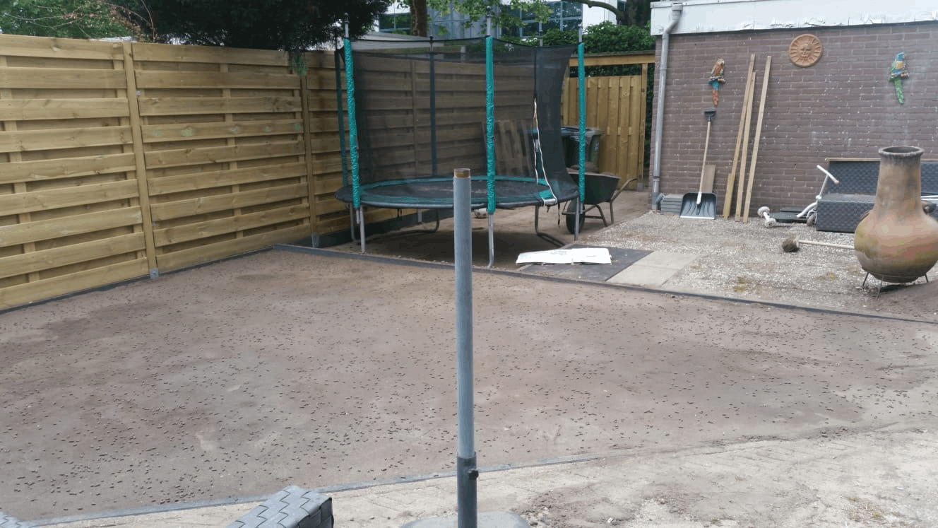

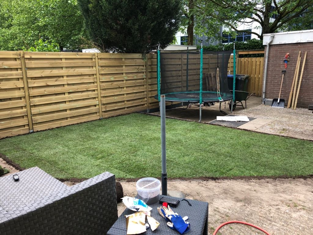

Hier een sfeerimpressie van hoe het was, hoe het is geworden en hoe we daar zijn gekomen :)
Tuin
Afbeeldingslocatie: https://tweakers.net/ext/f/45OfYzKJl1i0s8HhacEvUeRL/thumb.pngAfbeeldingslocatie: https://tweakers.net/ext/f/elp4JdNRFbdwenZFrmqGYb45/thumb.pngAfbeeldingslocatie: https://tweakers.net/ext/f/32pVQm26Sw3jXD341QiOYwPW/thumb.png
Afbeeldingslocatie: https://tweakers.net/ext/f/rmL4IQE5kzTM8dbpKAAByx34/thumb.pngAfbeeldingslocatie: https://tweakers.net/ext/f/cnAZOuxKOj6gvujclW33qqBE/thumb.png

Afgelopen week voornamelijk bezig geweest met stenen stapelen. Heb de WC zo goed als af gestapeld en nu begonnen met de buitenmuren van de binnenkant :)
Afbeeldingslocatie: https://tweakers.net/ext/f/h4V5eYLOwZLZAXNPSp8OQqcq/medium.jpg
Afbeeldingslocatie: https://tweakers.net/ext/f/hepJwztZu0VndC25pQqpr6uZ/medium.jpg

Net eens even bezig geweest met een breekhamer om m'n vijverbodem te slopen, maar dat ging niet van harte :X
Ik had deze mee gekregen die in theorie voldoende zou moeten zijn, ook gezien mijn verhaal dat ik er met de accuboor best makkelijk doorheen kwam.
Dus ik ging vanmiddag met volle moed ermee aan de slag, en het ging in het begin echt supergoed en makkelijk! Dus ik helemaal blij! :D
Tot ik erachter kwam dat ik de coatinglaag eraf aan het slopen was en daaronder een laag van 10cm gewapend beton zat :X
Ik heb het een tijdje geprobeerd maar dat ging niet heel snel en de bijtel bleef ook vaak vast zitten in het beton (ik vermoed in de bewapening).
Iemand nog andere tips? :X
Of is het gewoon een kwestie van even doorbeuken met een man of 3? Of moet ik gewoon echt aan ander gereedschap denken? Of toch maar laten uitbesteden?

Klinkt alsof je gewoon een grotere hamer nodig hebt :P
Meer zoiets: https://www.makita.nl/bre.../hm1812-230-v-breekhamer/
Dat werkt ook wat ergonomischer dan met zo'n 'pistool' model.

Remy!!!! schreef op dinsdag 22 mei 2018 @ 17:28:
Even wat sfeerimpressies:
Voor:
Na:
Gewapend beton met de hand is echt verrot. Kun je wel achter het beton komen of waar zit het precies? Gaat het om de opstaande wanden of om de bodem? Ik weet wel dat ik in de vloer met gewapend beton een 2 ton kraantje nodig had om de boel fatsoenlijk los te krijgen.
Alles is mogelijk natuurlijk maar reken erop dat je je aardig kunt vergissen in dergelijke klussen.

@Orion84 Dat lijkt mij ook wel fijner werken, maar geen idee of dat goed genoeg is?
@YaaD Zit alleen onder de bodem, dus eerst een toplaag/coatinglaag van 5cm, en daarna zo'n 5á7cm beton dan bewapening en dan weer beton.
Die opstaande wanden zijn nog best goed te doen met deze machine.
Of zal zoiets een mogelijkheid zijn? Dan bodem in hapklare brokken zagen en die brokken/vierkantjes eruit wippen?

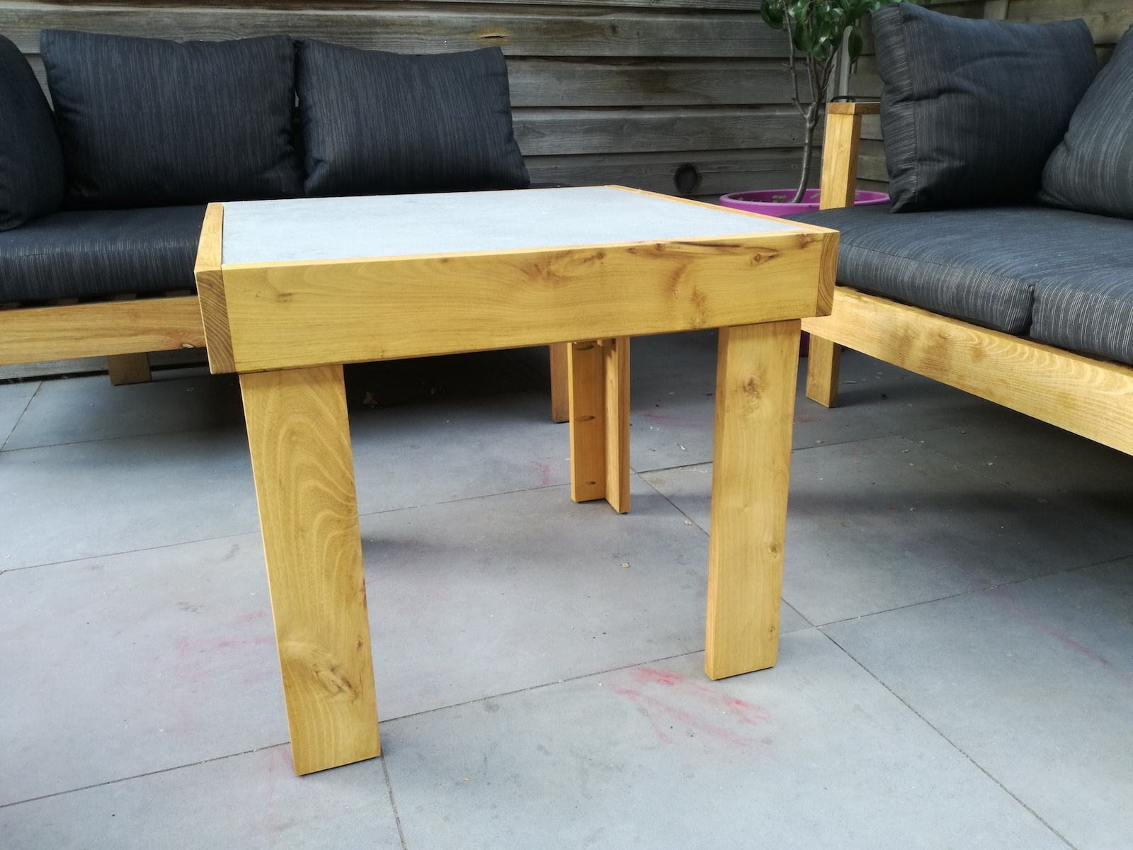

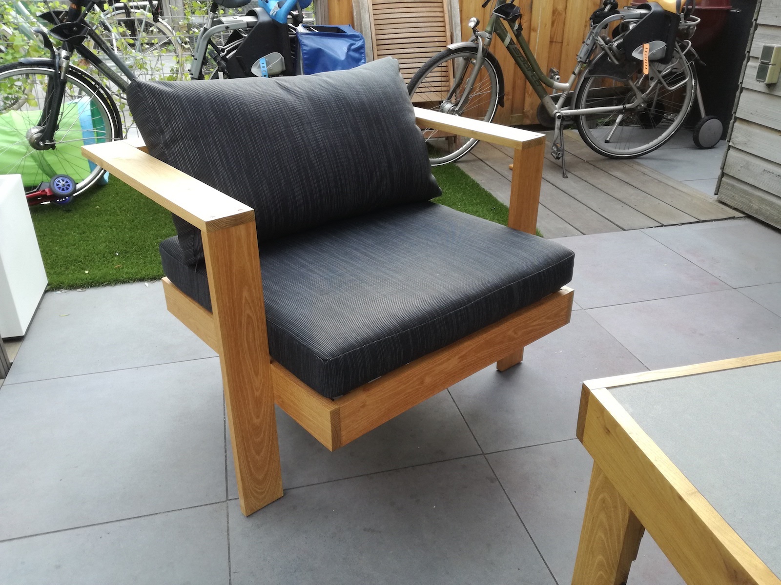

  • rvtk
  • Laatst online: 06-09 11:57

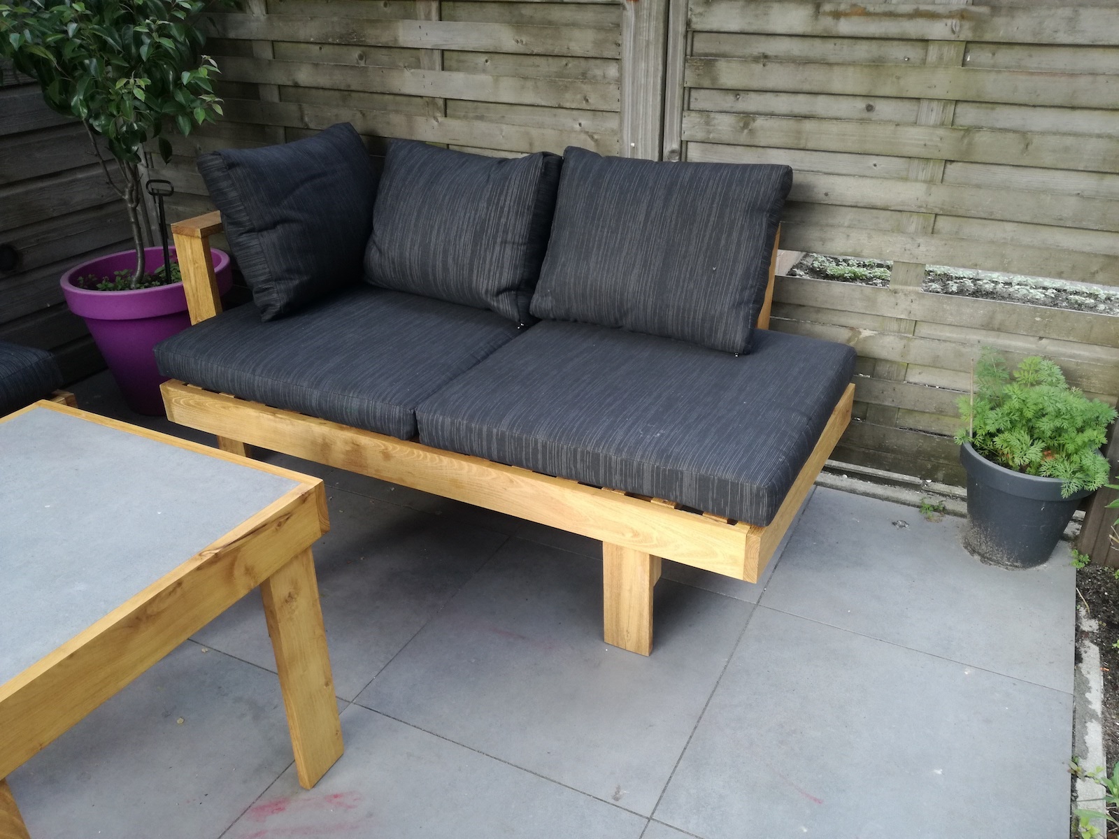

Afgelopen weekend mijn tuinset compleet gemaakt. De banken had ik eerder al gemaakt. Maar recent de stoel en de tafel gemaakt. Pronkstuk vind ik de stoel, die is echt goed uitgepakt! Gemaakt van Robinia hout en geolied met teak olie.
Tuinbank
Afbeeldingslocatie: https://tweakers.net/ext/f/bJdRXFPHzhjHN6Gh0BnBTMSC/thumb.jpgAfbeeldingslocatie: https://tweakers.net/ext/f/Cipyrx6TdrhJ0MBglwuuG8W3/thumb.jpgAfbeeldingslocatie: https://tweakers.net/ext/f/wEPmYVkuPdQyONtLD0OBLOXD/thumb.jpg
Afbeeldingslocatie: https://tweakers.net/ext/f/L5VakfpLTgfTCt7auO0zcFe9/thumb.jpgAfbeeldingslocatie: https://tweakers.net/ext/f/MOFgNoQ1l6O9j35FEhBq2jsv/thumb.jpg
Grootste voordeel is dat als we 's avonds met z'n 2en zijn, dan heeft ieder zijn eigen bank om lekker op de hangen/liggen _/-\o_
Verder veel geleerd over hout en hoe "erg" dat kan werken als het buiten in weer en wind staat.
[ Voor 4% gewijzigd door rvtk op 22-05-2018 19:27 ]

Gewoon raggen met die hap.
Ik denk niet dat de wapening super dik is, 6mm ofzo schat ik, anders is het overkill. Maar op dezelfde manier heb ik een oude schouw met wapening van 12mm weggekregen. Ik zou dus een dikke slijptol regelen om het staal door te snijden. En dan in blokken van circa 50*50 cm slijpen anders wordt het te zwaar. Je hoeft overigens niet door het hele beton te slijpen, als je de wapening maar kapot slijpt. Daarna kan je het beton wel doorbreken in de gleuven en heb je mooie blokjes die je 'zo' weg kan tillen. Is ook makkelijker met opruimen.
Dus: dikke slijptol huren + goede bescherming + kratje fris + een dikke balk die je op een gegeven moment als hefboom kan gebruiken.
