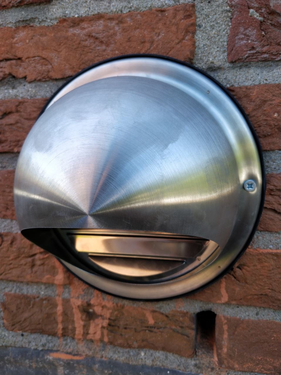

Gisteren was het prachtig weer hier in Hilversum en terwijl de stukadoor bezig was om de restpunten in onze woning weg te werken (hal/gang en overloop) kon ik mooi even het garagedak op:
Afbeeldingslocatie: https://tweakers.net/ext/f/CX0AqkBlG1yJygM9deoS1CMO/medium.jpg
Ons type woning heeft bij de bouw alleen een passieve afzuig gehad zonder mechanische ventilatie. De vorige bewoners hadden daar de afzuigkap op aangesloten waardoor de kookgasjes het halve huis door moesten en de luchtleidingen waarschijnlijk helemaal verzadigd zijn met vetten.
Dus bij de verbouwing vorig jaar meteen een gat naar buiten laten boren (voordeel van hoekwoning) boven de garage en hoewel ik de onderdelen al een paar maanden in huis had stak er tot voor kort een flexibele slurf uit het gat. Nu netjes een terugslagklep geplaatst én een mooi RVS rooster zodat het er tip top uitziet :). Klein klusje, maar wel weer leuk om gedaan te hebben.
Trouwens nog iets anders... wij wilden eigenlijk een nieuwe voordeur maar het budget laat dat op dit moment niet toe. Als alternatief willen we nu maar de bestaande voordeur opknappen. Er zit nu van dat lelijke gele enkelglas in dat ik dan moet vervangen door helder dubbelglas. Gisteren even een filmpje gekeken van timmerman Koos (YouTube: Timmertip 752 Dubbel glas plaatsen.) en ik denk dat ik dit ook wel moet kunnen. Kwestie van glas bestellen (paar tientjes), zelf glaslatjes maken en de juiste kit halen bij de Toolstation dunkt me.
Iemand nog goede argumenten om dit niet zelf te gaan doen of juist ervaring waardoor de conclusie is dat het goed te doen is? :*).
  • ThinkPad
  • Laatst online: 22:14
Zijn het RVS-schroeven bij dat rooster? Ziet eruit als verzinkt, dus die gaan roesten :P

Dat klopt, die moet ik nog vervangen :+.

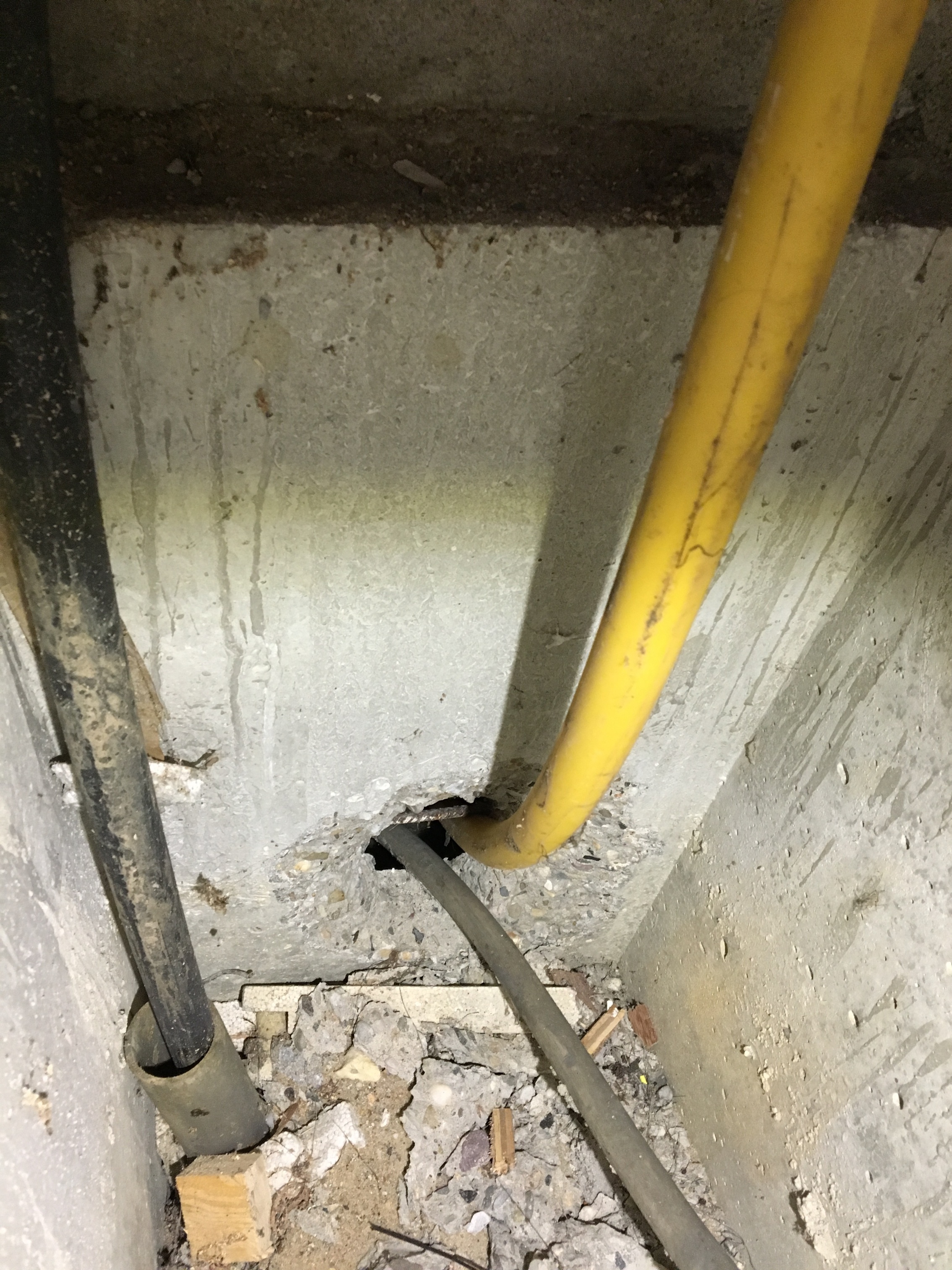

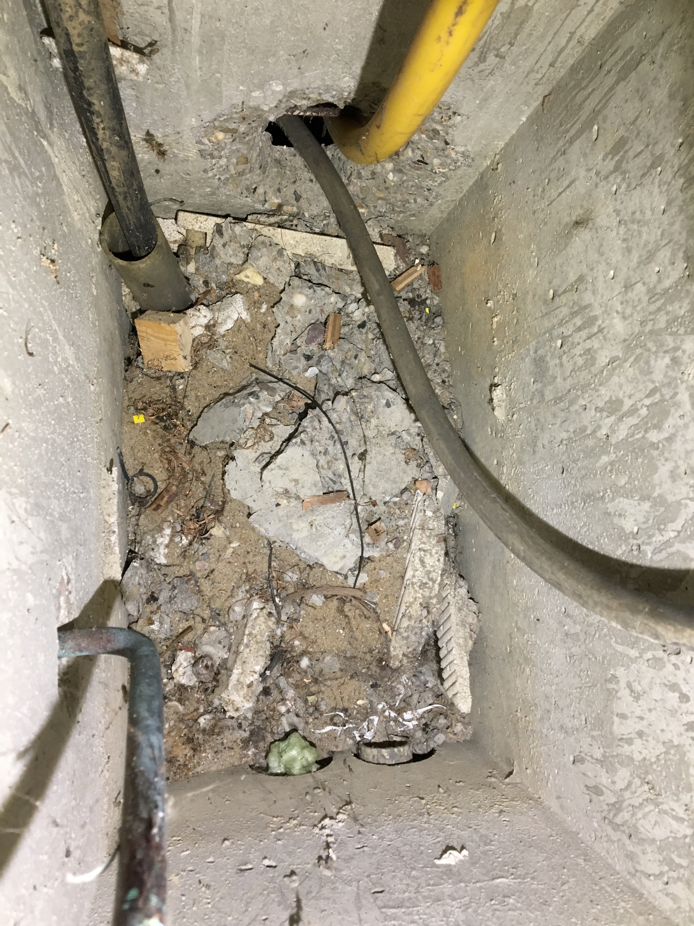

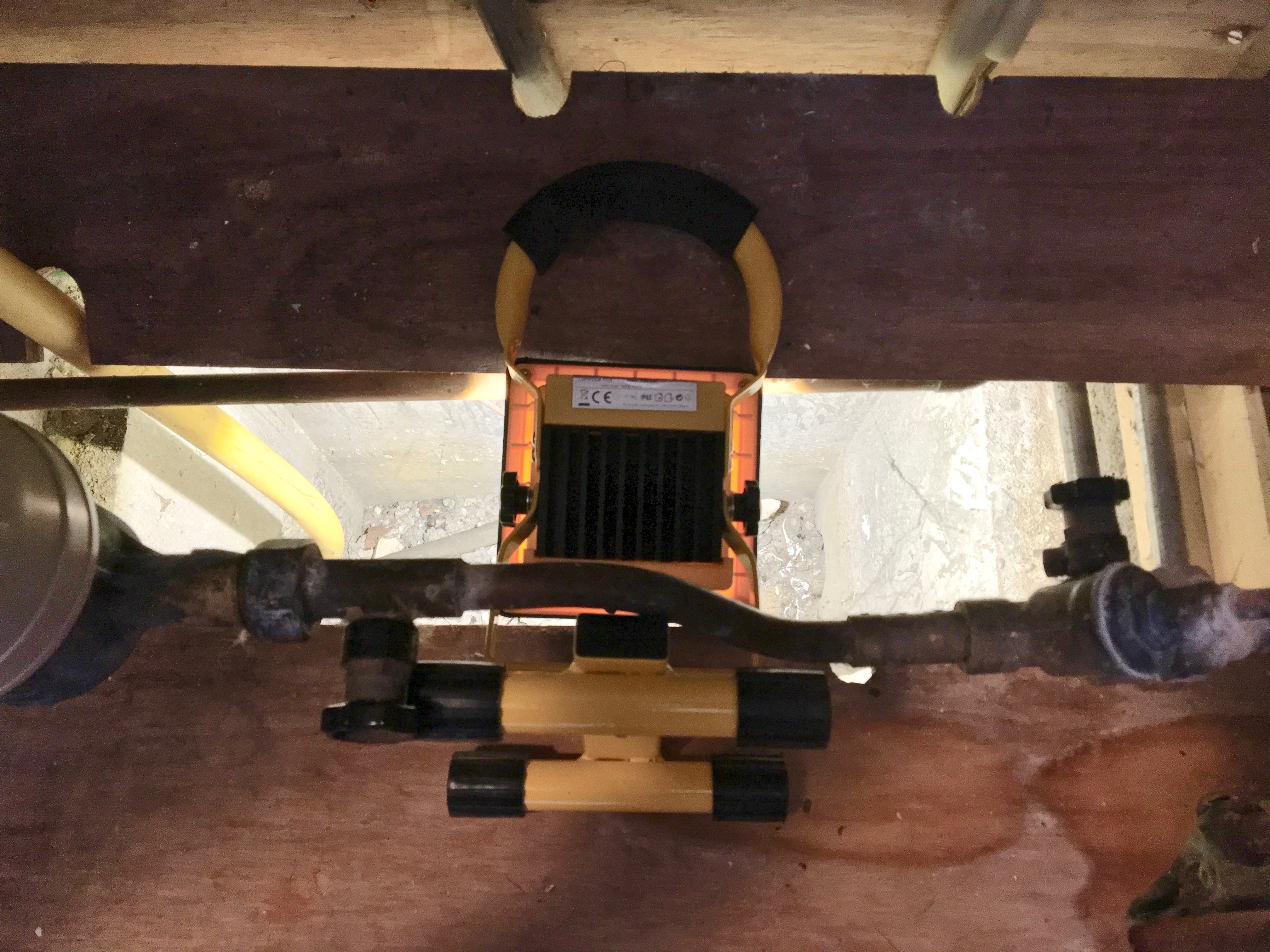

  • iMars
  • Laatst online: 23:12
iMars
Full time prutser
Ik wil de ruimte onder mijn meterkast isoleren. Ik zag dat er onder de houten paneeltjes eigenlijk null komma null isolatie zit en het gigantisch tocht. Een hele plank gaat niet ivm de leidingen. Nu zie ik dat de gasleiding (geel) en elektriciteitsleiding door een vrij groot gat binnen komen. Mag/kan ik dat gat dichten met purschuim? Ik meen ergens gelezen te hebben dat purschuim de PE leiding kan aantasten.
Afbeeldingslocatie: https://tweakers.net/ext/f/hmnMN1XfS8H1pQtsLRIQErlQ/thumb.jpg
Afbeeldingslocatie: https://tweakers.net/ext/f/UZ6ORf9ILE2I1LE4EO1bX8Rn/thumb.jpg
Afbeeldingslocatie: https://tweakers.net/ext/f/DpIRdlcRpsyzBvx55npg0LbE/thumb.jpg
Mijn idee is/was:
  • Gaten dichten met purschuim
  • Ruimte opvullen met steen-/glaswol
  • Misschien van tempex een plaat bovenaan plaatsen met de juiste uitsparingen..?
op de onderste foto onderaan zie ik een loze buis, geen idee waar die voor dient. Daar zou een eindkap op kunnen lijkt mij...

  • iMars
iMars
Full time prutser
Aapie schreef op donderdag 10 mei 2018 @ 23:42:
@iMars
Volgens de nieuwe eisen moet het gasdicht zijn. Plank er tegenaan en afdichten met betonmortel (aangezien er een koppeling buiten de woning zit en gas kan gaan lekken.) Of als dit niet direct naar buiten gaat (dus nog door een buitengevel gaat) kan je het wel afpurren.
De gat zit aan de kant van de woonkamer. De andere kant (lege buis) is de voorgevel kant.
Met wat je zegt, mag ik het dus gewoon purren...
Koop hier mijn P1 reader :)
  • AUijtdehaag
@iMars
Volgooien met droog zand, plaatje tempex of plaatje styrodur erover en een dun laagje egaliseren?
Ben je meteen van de tocht en waarschijnlijk vochtige lucht af (die uit je kruipruimte komt).
Afbeeldingslocatie: https://tweakers.net/ext/f/iySv6VsNUB2L1qP9WP6f2q6l/thumb.jpg
Afbeeldingslocatie: https://tweakers.net/ext/f/EfXLNpgM43qCTIgmZyGY1V0y/thumb.jpg
  • iMars
iMars
Full time prutser
AUijtdehaag schreef op vrijdag 11 mei 2018 @ 08:30:
@iMars
Lijkt me een prima idee! Dus:
  • Grote gat opvullen met pur (gele buis)
  • Pijp waterleiding (links van gele buis) dicht maken
  • Eindkapje op loze pijp
  • Vullen met zand
  • Afwerken
Maakt het nog uit wat voor zand? Kan me voorstellen dat je van dat grove zand wil, en niet van dat hele fijne (of juist niet?)
[ Voor 7% gewijzigd door iMars op 11-05-2018 10:38 ]
  • TheGhostInc
Bedenk wel dat als je er nog een keer bij moet dat je dan met een schepje en een emmertje de hele bak weer leeg mag halen, of je moet met een stofzuiger alles eruit gaan zuigen.
(Dit is waarschijnlijk ook de plaats waar bijvoorbeeld nog een keer glasvezel naar binnen zou moeten... misschien een keer een buitenstopcontact... etc. etc.)
Een grote pluk steenwol erin duwen is misschien dan net zo handig, dat trek je er ook zo weer uit.
  • AUijtdehaag
En blijft tochten...
Maar qua zand, gewoon een licht droog type.
[ Voor 4% gewijzigd door AUijtdehaag op 11-05-2018 10:46 ]
  • iMars
iMars
Full time prutser
@TheGhostInc & @AUijtdehaag Ik heb een Kärcher waarmee ik het zand eruit kan zuigen, dat zou denk ik geen probleem moeten zijn. Ik heb ook aan steen-/glaswol gedacht. Ik zou een loze leiding kunnen aanbrengen voor het geval er ooit glasvezel aangelegd gaat worden.
Ik denk dat ik de grote gat dicht maak met pur, de buizen een prop steen/glaswol prop, daarna met zand vul tot net boven de gat/pur. En daarop een prop steen/glaswol doe. Daarna afwerken.
@iMars
Zo'n gat heb ik ook in ons huis. Volgooien met zand is wel een beetje lastig, aangezien ik dan mijn hele kruipruimte moet opvullen. Ik wilde eigenlijk kijken of ik het fatsoenlijk geisoleerd kon afsluiten.

sorted.bits schreef op vrijdag 11 mei 2018 @ 15:15:
Kun je dan niet de zijwanden aftimmeren tot de grond, aan de onderkant gaten purren waar leidingwerk zit en dan alsnog het volgooien-met-zand-klussen doen?

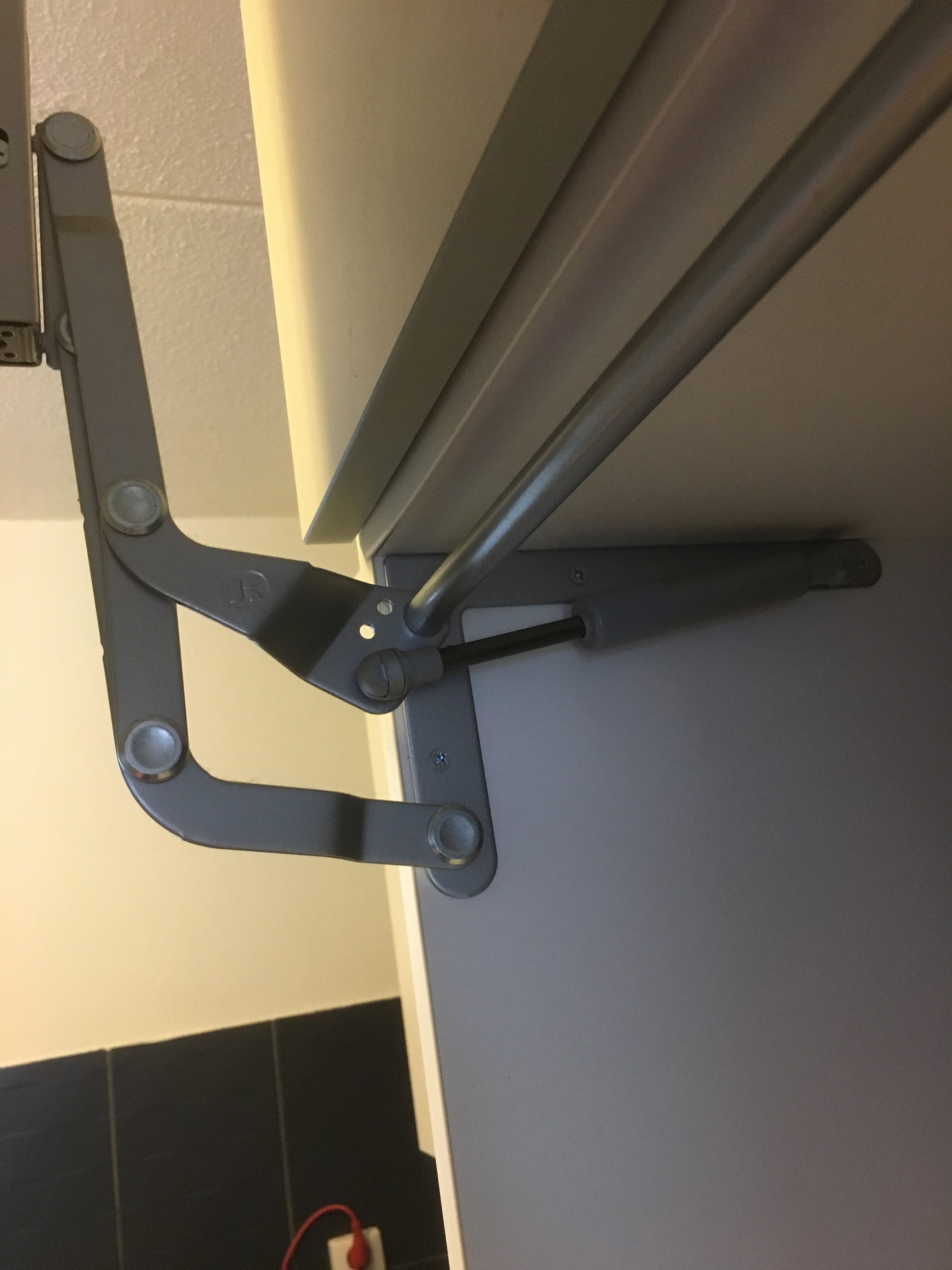

Ik heb in de keuken een mooi kastje waarvan de klep omhoog gaat. Nu is deze echter lam, en ik heb werkelijk geen idee hoe ik deze scharnieren kan aandraaien. Kent iemand de scharnieren als op deze foto en waar kun je ze aandraaien? Hij kon namelijk altijd gedeeltelijk open, maar het is nu of helemaal open of hij klapt als een gek naar beneden ( en daar wil je niet tussenzinnen dan)
Afbeeldingslocatie: https://tweakers.net/ext/f/MuFVuj7UvAdvbw80wvv9tgDK/medium.jpg
[ Voor 16% gewijzigd door frumper op 13-05-2018 23:17 ]
