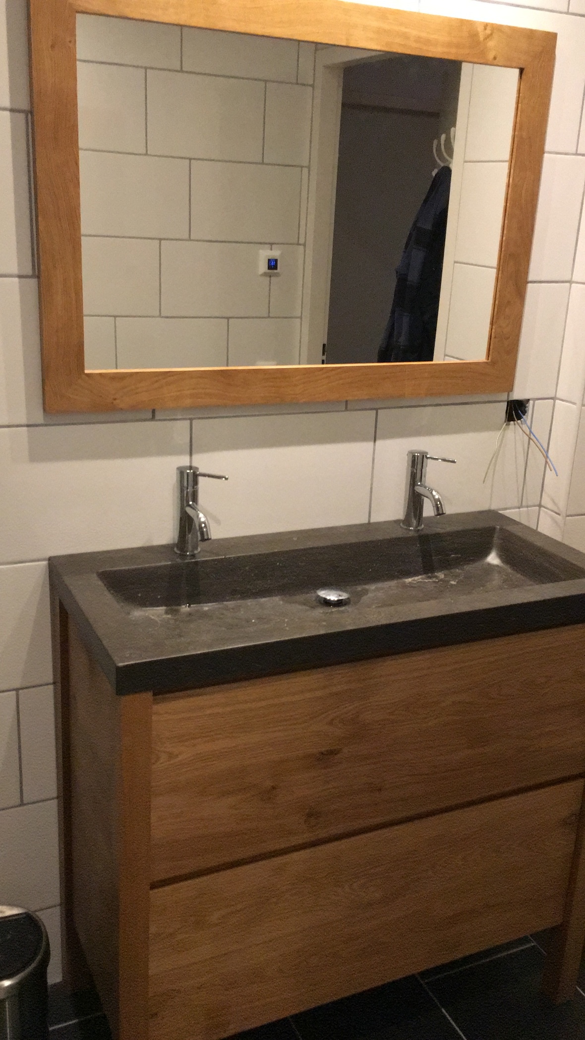

  • chapie
  • Laatst online: 15:19
Waypoint schreef op woensdag 2 mei 2018 @ 09:42:
ik ga binnenkort een badkamer meubel maken. deze wordt 120cm breed en wil ik van eikenhout maken, waarop dan 2 waskommen en 1of 2 lades komen.
Als ik jet hout bij een speciaal zaak koop gaat dit snel richting de 2 a 300 euro voor een basis plank, maar nu zag ik dat je ook een plank van bijv cando kan kopen (onbehandeld eiken) als blad. zijn er dan ook redenen om dit niet te doen? deze zijn watervast verlijmd , dus volgens mij is dat een prima alternatief toch? ik moet er dan een paar kopen, maar dan gaat het meubel eerder richting de 4 a 500 dan richting de 8/900.
en kan ik in de badkamer gewone laderails kopen of moeten dan speciale zijn ? :)
Ik heb ook een badkamermeubel gemaakt van massieve eiken planken met mes en groef van 20cm breed en 20mm dik. De zijkanten van het meubel heb ik ingefreesd in de poten en het geheel verlijmd. Volgens mij heb ik er een hardwax opgesmeerd (maar dat kan ik even nakijken als je wilt). Het resultaat is het onderstaande:

chapie schreef op woensdag 2 mei 2018 @ 22:29:
leuk, ziet er mooi uit! wij willen het eikenhouten wat lichter hebben /behouden. heb jij het hout bij de handel gekocht of de bouwmarkt? ik moet mij vooral daar nog in verdiepen. normaal gesproken koop ik alles behalve de grote klussen bij de bouwmarkt (met het nodige zoekwerk).
nu zag ik die cando aanrechtbladen voor een mooie prijs en dacht dat die mogelijk ook wel goed kunnen zijn?
Het cando spul is extreem poreus maar het ergste is dat het gaat uitlogen als er vocht bij komt. Voor een deel los je dat op door het te lakken maar er hoeft maar een haartje bloot te liggen en je krijgt daar vlekken in. Als het op je tegels terecht komt krijg je het er bijna niet meer af. Ik zou op zoek gaan naar een betere kwaliteit eiken die veel minder poreus is.
Ik heb een betaalde 2025 WinRAR licentie (geen leugen)
If you pay peanuts you get monkeys :Y Idd goed hout kost geld, ik was voor een tv meubel van 1.20 breed aan massief Eiken al 350 euro aan hout kwijt. ;)
Goede tip is een meubelmaker in de buurt, zeker als je niet al te grote spullen nodig hebt.

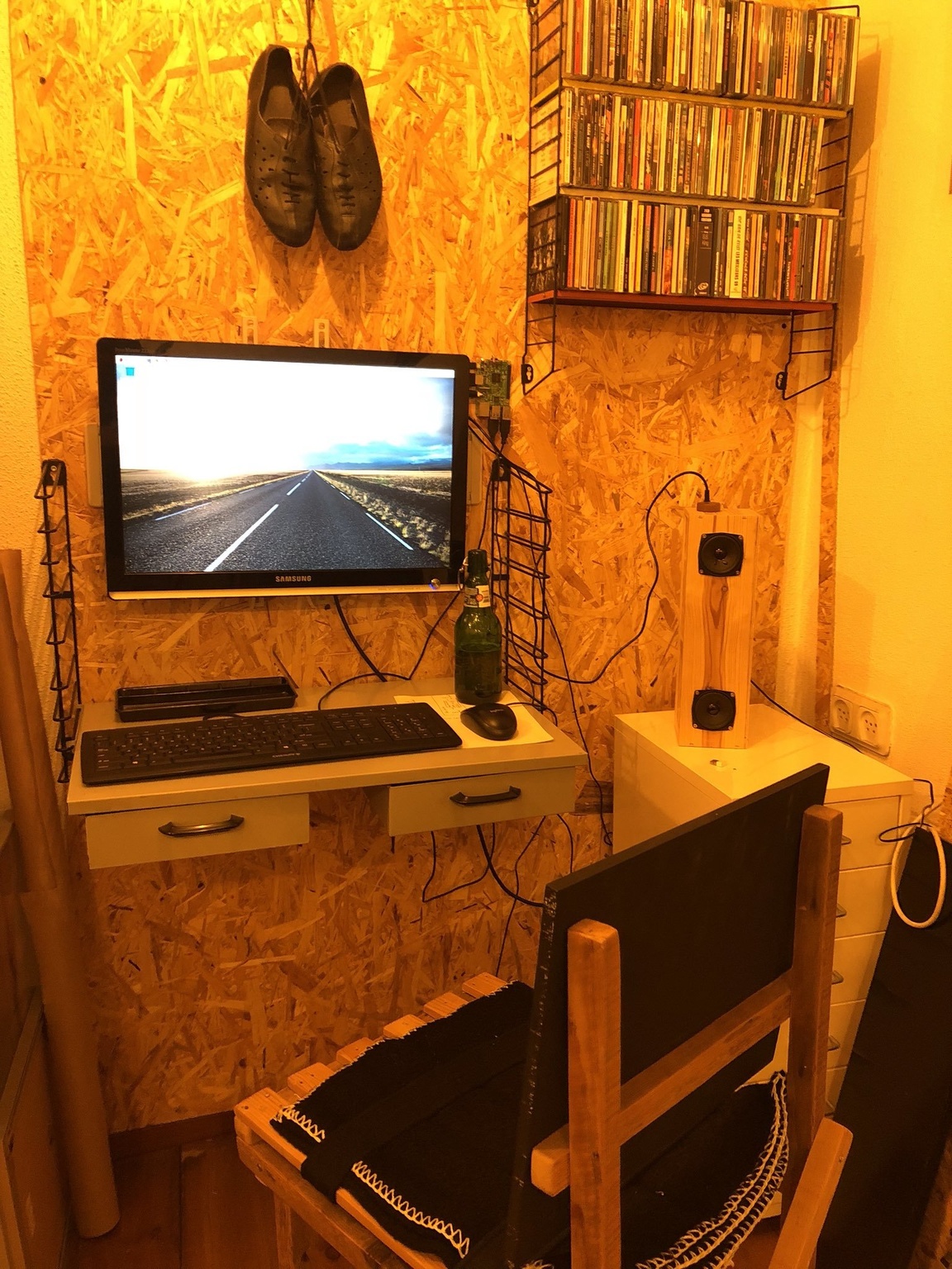

  • warcow
  • Laatst online: 21-08 01:27
Eindelijk mijn tv opgehangen op mijn zolder/slaapkamer en de electra aangesloten. Heb blindplaten gebruikt met pluggen van ebay voor de geluidsaansluitingen (voor banaanstekkertjes)
Nog wat klein werk zoals lamp ophangen, traphekje verven en plinten afwerken en dan is de zolder helemaal klaar. :)
Afbeeldingslocatie: https://preview.ibb.co/inVhtn/20180502_095438.jpg
Afbeeldingslocatie: https://preview.ibb.co/md1Bm7/20180424_222935.jpg
Afbeeldingslocatie: https://preview.ibb.co/fq6Bm7/20180503_090804.jpg

@warcow
hoort die netwerkaansluiting niet andersom? :P

  • plaspvd
  • Registratie: Mei 2014
@warcow is dit de jung ls serie? Ziet er namelijk knap uit.

  • warcow
@leecher Die stekker zit volgens mij zo goed, ik kan iig fatsoenlijk er een stekker indrukken en weer uithalen.
Edit: Oh.. je bedoelt in zijn geheel andersom. :P Misschien was dat wel de bedoeling, deze zit niet in het zicht dus ga het nu niet meer aanpassen maar zal het voortaan andersom doen.
Afbeeldingslocatie: https://www.jung.de/~mi/3156/5457/wlan-access-point.jpg
@plaspvd Inderdaad, het is de Jung LS Range serie alpinwit. Werkt best fijn met installeren ook.
Voor de schakelaars gebruik ik dun schakeldraad (ondanks dat het dun is prikt het goed strak in de aansluitingen) naar een zwave.me bordje die het dan naar domoticz doorstuurt. Zo kan ik zelf alle hue verlichtingen aan- en uit schakelen vanuit domoticz. Er staat dan standaard op elk lichtpunt spanning. Kan ik namelijk vlekkeloos de lampen schakelen met de (standaard) wandschakelaars, fibaro bewegingsensoren en vanaf telefoon of eventueel ook google home of zo. Daar ga ik binnenkort aan beginnen, heb alles al in huis.
[ Voor 14% gewijzigd door warcow op 03-05-2018 11:26 ]

Mooi die LS990, ik heb hem zelf ook :P
Grappige oplossing met die blindplaten en banaanstekkers, normaal gebruik je daar keystones voor maar dit werkt net zo goed en het is nog fraaier ook.

warcow schreef op donderdag 3 mei 2018 @ 09:52:
Mag ik vragen wat voor pluggen je hebt gebruikt.
Ben zelf op zoek om de geluidsinstallatie wat uit te breiden naar zoiets. Kan ik de kabels mooi via de loze leidingen laten lopen en dan daarop de boxen aansluiten _/-\o_ .
Neem aan dat je gewoon in de blind platen een gat hebt geboord en daar de banaan stekkers hebt ingemaakt en kabels aan de achterkant vastgezet/soldeerd hebt?

warcow schreef op donderdag 3 mei 2018 @ 10:50:
Zou je iets meer kunnen vertellen over deze bordjes etc? Klinkt namelijk als een hele leuke oplossing!
Ik kon echter niet zoveel hierover vinden op internet...

Rubman schreef op donderdag 3 mei 2018 @ 14:27:
Ik heb deze in gebruik:
http://r.ebay.com/pKgDxi
En deze ga ik gebruiken voor het stuk naar de speakers/versterker:
http://r.ebay.com/obDUHj

  • bonzz.netninja
  • Laatst online: 18:46
bonzz.netninja
Niente baffi
Afbeeldingslocatie: https://tweakers.net/ext/f/vX0sxgVMuBMLFNnMpVLN7DQH/medium.jpg
hipsterkantoor voorzien van vintage tomado bureautje en raspberry werkstation aan muur geplakt

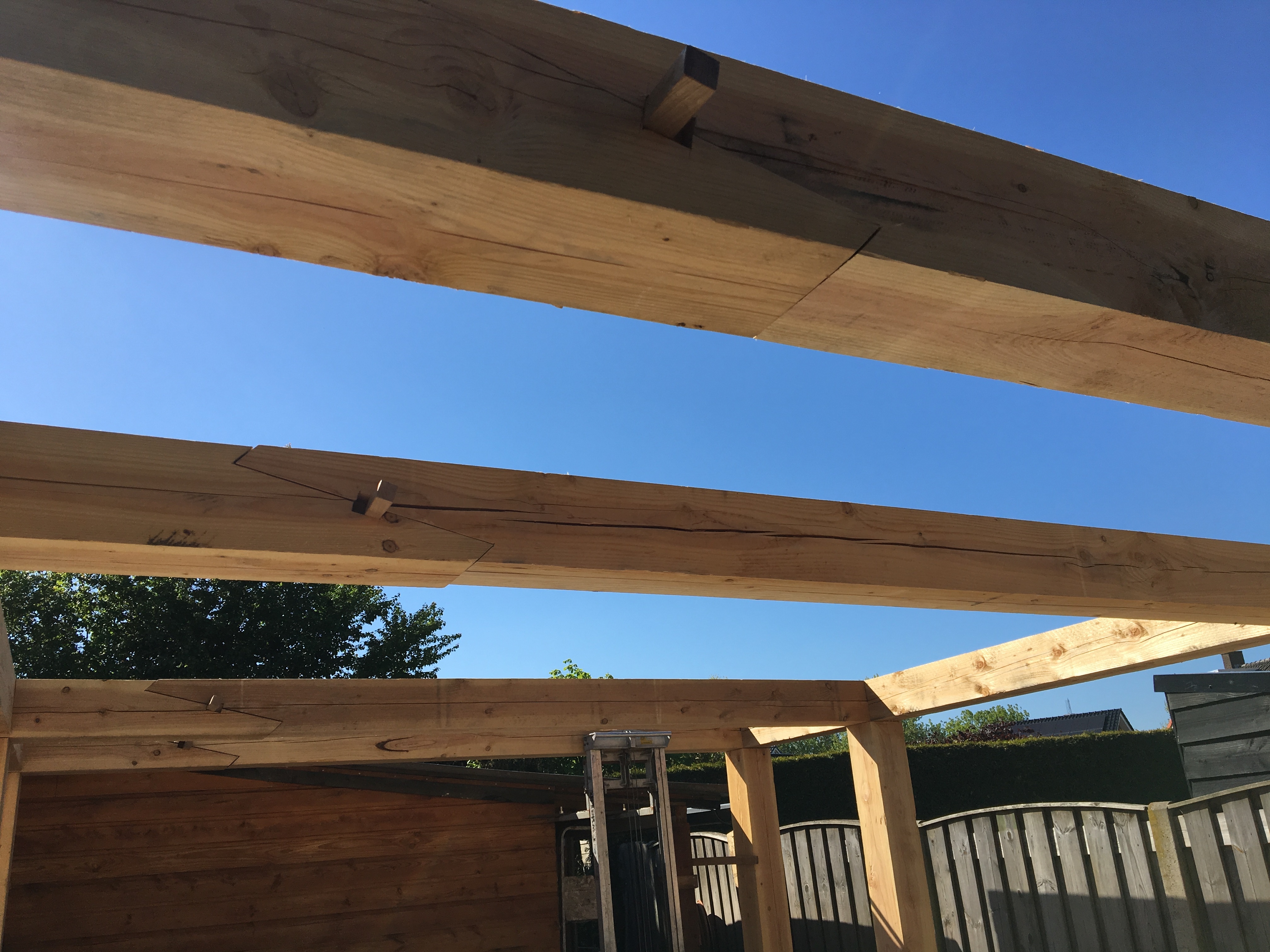

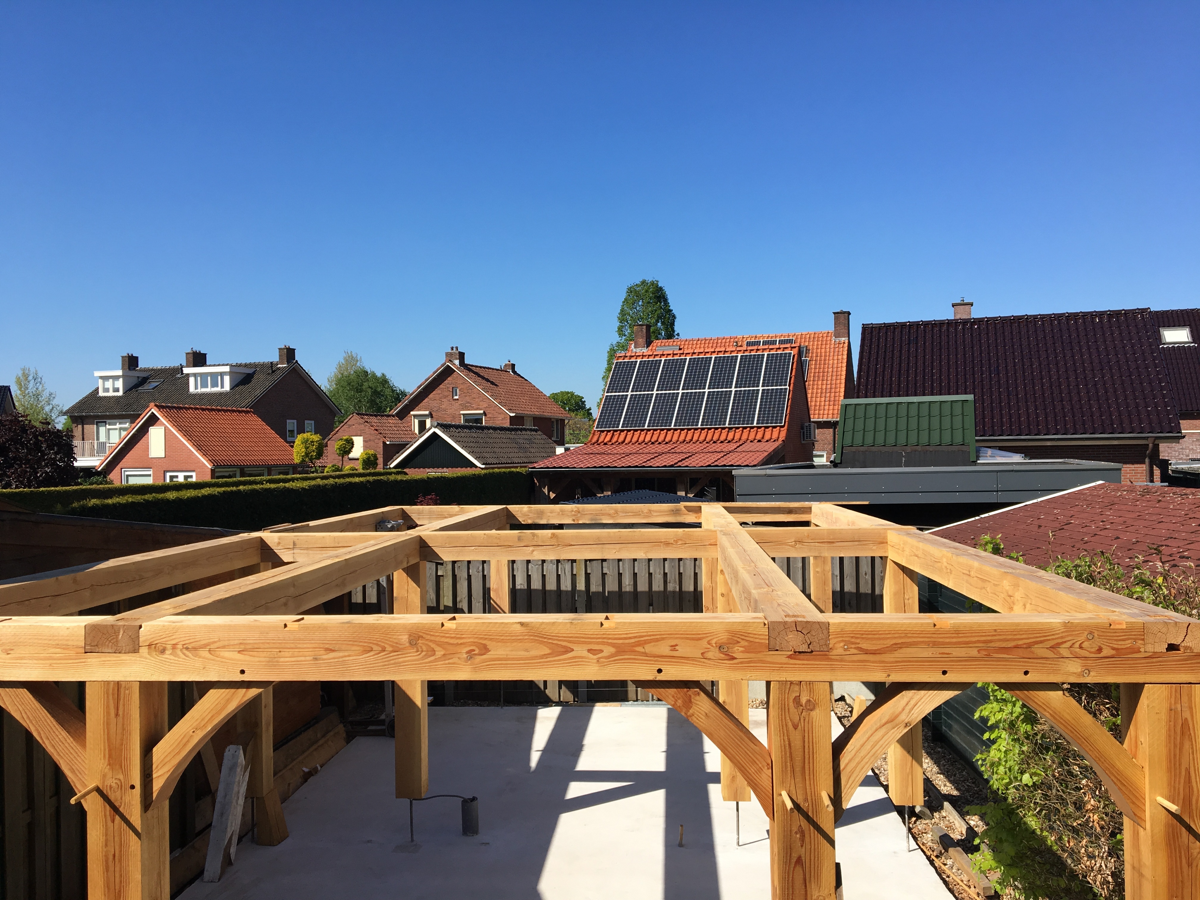

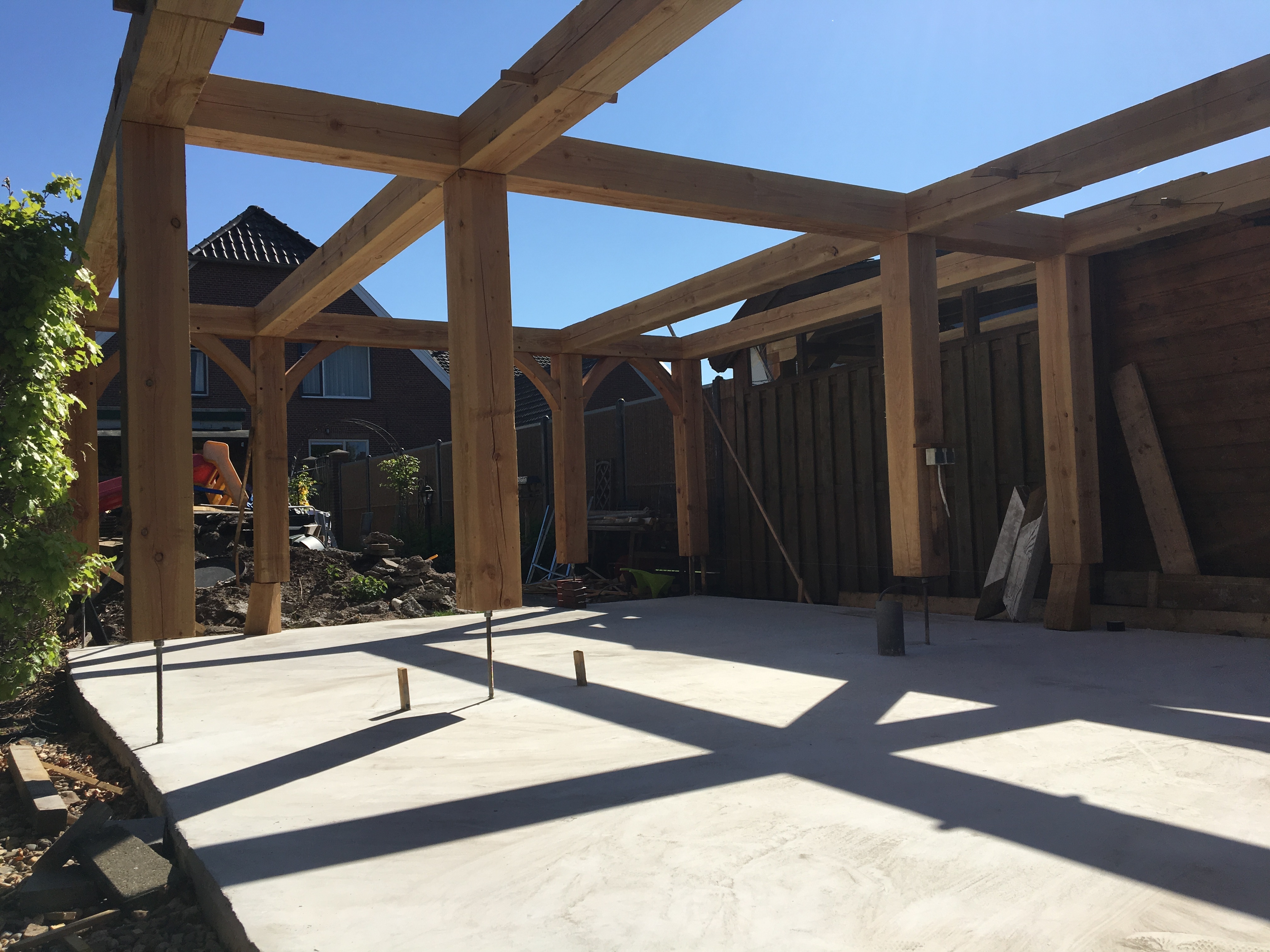

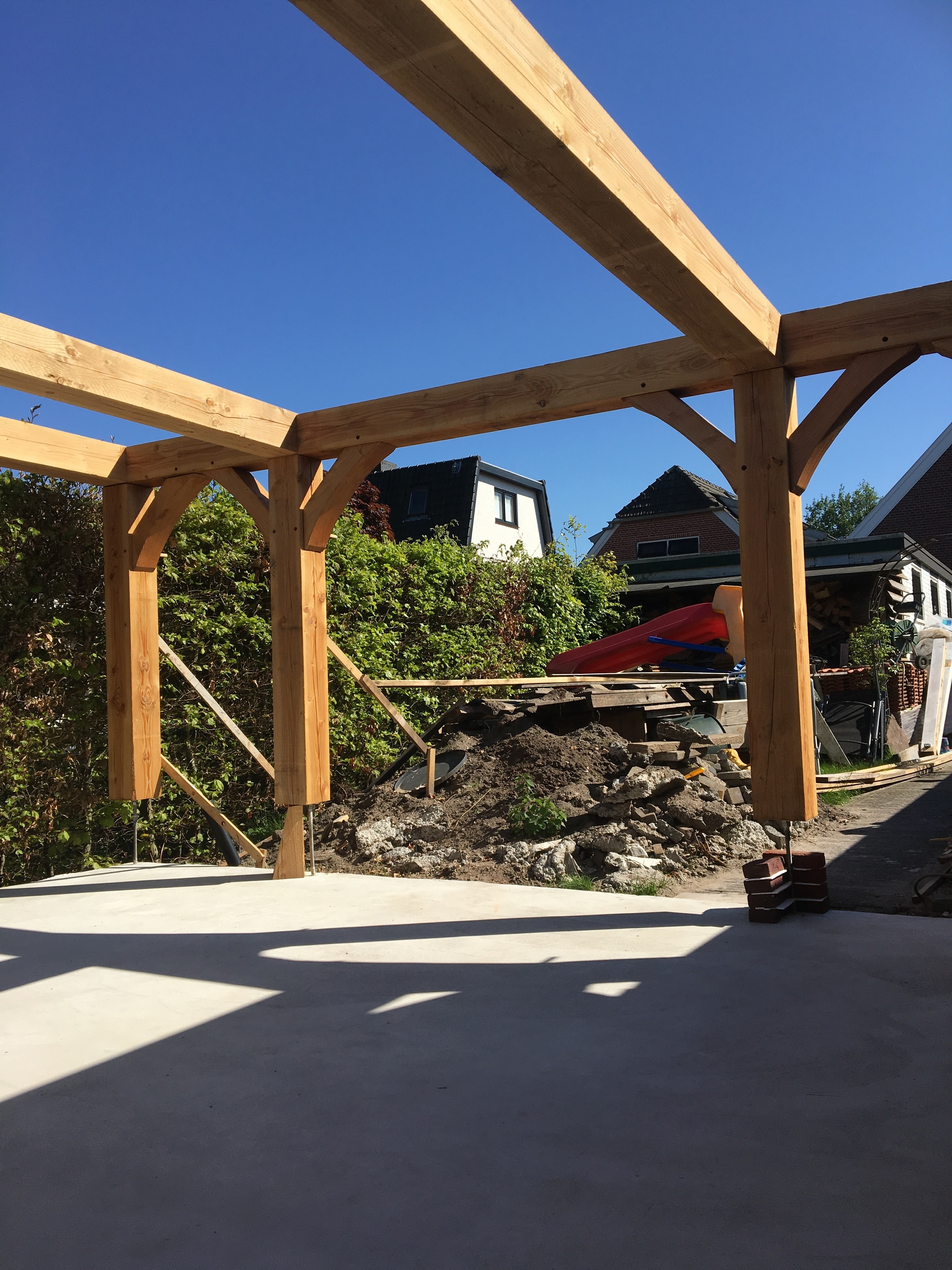

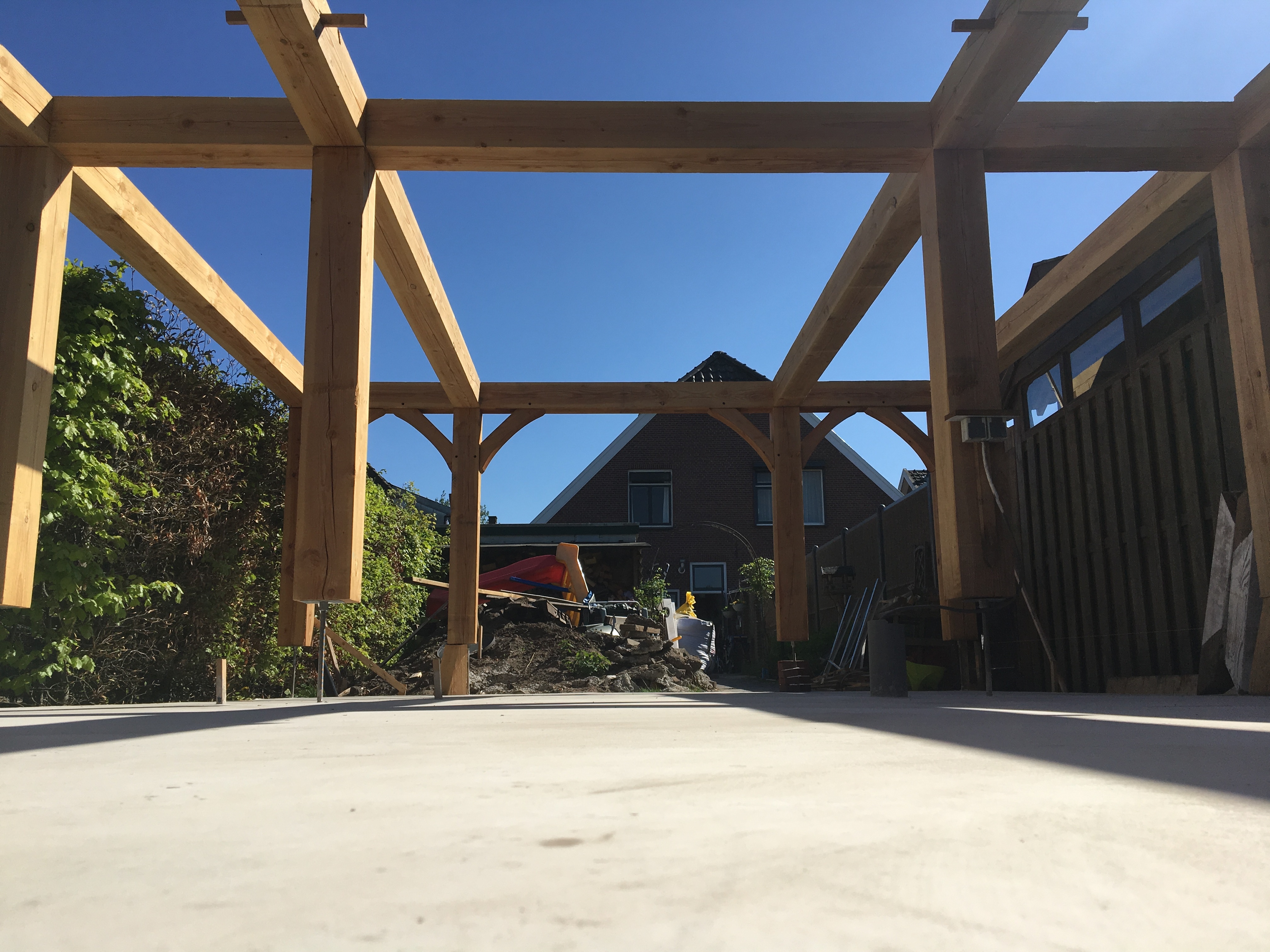

Woodworking
Vandaag... na bijna een jaar van meten, meten, meten, zagen (want passen was niet echt te doen) staat het frame dan toch. eigenlijk wel vreemd, bijna een jaar lang 3/4 avonden + de zaterdag in de weer geweest voor iets dat je in een 'paar' uur rechtop zet, geen stapels hout meer langs het huis of in de schuur...
Moet zeggen dat het me echt niet tegen is gevallen, heb gelukkig ook geen concessies hoeven doen en alles is dus tot uitvoering gekomen zoals ik me had voorgesteld en daar ben ik uiteraard zeeeeer tevreden mee
Wat hierna volgt is het metselwerk, en daarna het dak...
En nu... mijn trots! en nog geen schroef gebruikt! :)

@Jelte,89
Ik zie waarschijnlijk niet alles maar zo'n massief frame op zulke lange stokjes beloofd niet veel goeds voor de stabiliteit. Ziet eruit alsof met een klein duwtje de knikspanning kan worden overschreden en het geheel op de grond terecht komt.

  • Jelte,89
  • Laatst online: 26-06 15:22
Jelte,89
Woodworking
leecher schreef op zondag 6 mei 2018 @ 10:14:
@Jelte,89
Kom maar een keer duwen,
Nog niet alle schoren zitten eraan en hoewel het enigszins beweegt ben ik daar niet bang voor, tis m20 rvs en de balken rusten op een rvs plaatje... straks metsel ik er onderdoor en rust het op de stenen...

  • CappieL
  • Laatst online: 07-09 17:14
Jelte,89 schreef op zondag 6 mei 2018 @ 13:18:
Misschien ben ik n n00b, maar waarom niet eerst metselen en dan deze mooie houten constructie er bovenop?
Dan kun je de fundering niet zetten waar deze draadeindes inzitten. :) Je draait dadelijk de moeren met ringen terug naar beneden zodat de constructie op de stenen gaat rusten.

  • jip_86
  • Laatst online: 07-09 14:37
Jelte,89 schreef op zaterdag 5 mei 2018 @ 23:50:
Owja... en op zoek naar meer ruimte, want mijn schijf hier is vol :p
Diepe buiging, supergaaf _/-\o_
  • phYzar
  • Laatst online: 23:08
Verwijderd schreef op zondag 6 mei 2018 @ 13:35:
OK, (nog) een domme vraag dan maar: Hoe kun je nog bij die moeren als die tussen je stenen komen? (Het laatste stukje zakken althans?)

  • Jelte,89
Jelte,89
Woodworking
phYzar schreef op zondag 6 mei 2018 @ 17:31:
Niet meer... Maar ik heb nu alles op hoogte gesteld met een laser, ik metsel er straks 'onderdoor' en dan is mijn stenen muurtje ook 36cm hoog en hoeft het ook niet meer gesteld te worden.
Waarom zou ik het laatste stukje moeten zakken?
Revive the guild!
  • phYzar
Jelte,89 schreef op maandag 7 mei 2018 @ 00:28:
Je moet niks :p maar dit is hoe @Verwijderd het beschrijft. :)
