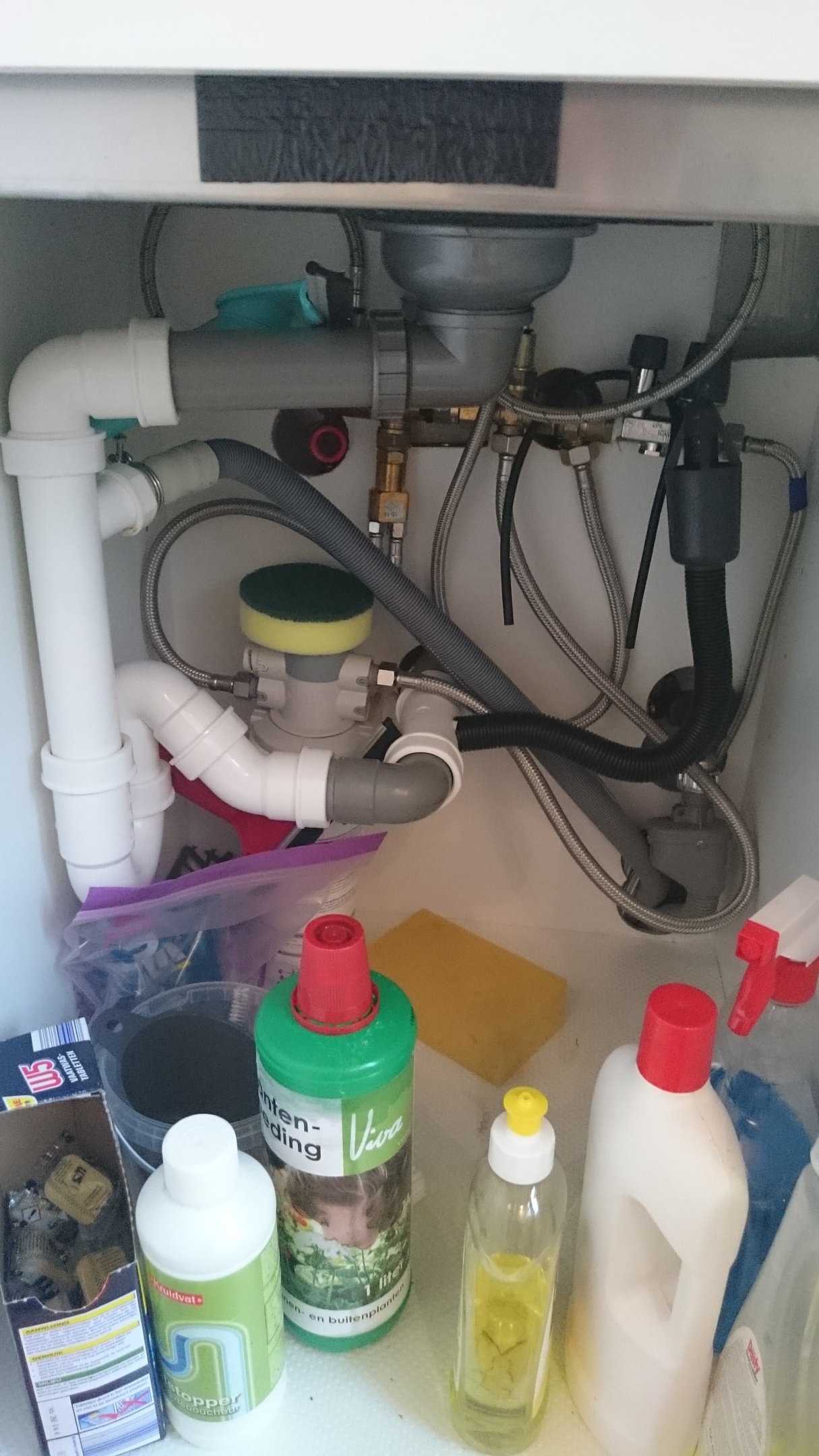

Ik heb al een tijdje een probleem in mijn gootsteenkastje.
Als ik mijn spoelbak laat leeglopen komt er na een paar seconden water uit het punt waar de heet-waterkraan zijn overdruk kwijt kan. Is dit 'trechtertje' ook werkelijk een trechter of heeft het ook een terugslagklep waardoor het water alleen naar beneden kan stromen (en is ie in mijn geval kapot)?
Dit is de situatie in het kastje. Het gaat dus om het 'trechtertje bovenaan de zwarte slang'.
Gootsteenkastje
Nu los ik het op door in een teiltje af te wassen en het water rustig weg te spoelen, maar dit is natuurlijk geen langetermijn-oplossing.
[ Voor 10% gewijzigd door CappieL op 27-12-2017 10:15 ]

Dr trechter is niet zo netjes aangesloten imho, maar de kans is groot dat er een vernauwing in de hoofdafvoer zit. Heb je die al los gehad?

Dit trechtertje is echt enkel een trechtertje. Hij vangt lekwater af van de inlaatcombinatie. Die zorgt ervoor dat wanneer je warm water pakt (via een boiler gok ik zo) de overdruk die daardoor mogelijk op de koude leiding ontstaat zo wordt afgevoerd via het trechtertje ipv je kranen te slopen door de hoge druk.
Waarschijnlijk is je afvoer buiten het kastje verstopt of te klein. Het water loopt niet snel genoeg weg en de trechter is het laagste punt in je kastje dus die loopt als eerste over.

Mee eens. Heb je geen last van stank? Er zit geen sifon tussen trechter en afvoer, alleen een flauw bochtje.

@CappieL Ik zou eens beginnen om alles eens los te halen, best kans dat die witte sifon helemaal dichtgeslibt is waardoor het water maar moeilijk wegstroomt.
Bij terugmonteren ook zorgen dat de zwarte slang een wat scherpere bocht krijgt (onderste stuk moet veel meer in een 'U'-vorm komen).
Een paar koffiekopjes zilversoda (70ct per zak bij Action) in de wasbak kieperen en daar 2L kokend water bovenop kieperen wil ook goed helpen om vettigheid in de afvoeren op te lossen.

@ThinkPad bedankt voor je reactie, echter heb ik de witte sifon uitgesloten omdat het trechtertje ná de sifon zit.
@phYzar nee, geen last van stank. Daarom dacht ik ook dat het een soort van trechter / terugslagklep / beluchter was.
Ik had al eens gegoogled en kwam meer van dit soort 'keukenkastjes' tegen, maar misschien toch maar aanpassen a la dit.

Ben bang dat het toch aan de afvoer buiten het kastje ligt. Hoe kom ik daar nou nog bij...

Kasparov schreef op woensdag 27 december 2017 @ 23:02:
Hallo mede Tweakers,
Het is kerstvakantie, dus een goede gelegenheid om eens wat lang liggende klussen op te pakken.
Niet belast met enige kennis heb ik oa de slecht doorlopende gootsteen aangepakt.
(ontstopper en doorblaasding zijn eerder dit jaar gebruikt met beperkt effect, dus nu grondiger met pijpen losdraaien en schoonmaken)
Uiteraard, kuch, is dit goed gelukt, alleen heb ik (ook uiteraard) een ander probleem veroorzaakt.
Alles is goed gegaan op het volgende na:
De schroef in de gootsteen dacht ik ook open te maken om in de afvoer daar schoon te maken, maar dat lukte niet.
Daarom maar verder gegaan op andere plekken met losmaken en schoonmaken.
Aan het eind alles weer aangesloten, maar nu lekt het bij het rubber op de foto.
De schroef in de gootsteen heb ik weer aangedraaid, ondertussen ook al een stuk verder dan dat ik het losgedraaid had, maar het blijft lekken.
Mijn idee is dat de schroef kapotgedraaid zal zijn?
Ik heb verder niets met dat deel van de pijpen gedaan, alleen vanaf na de bocht er onder.
Wat zouden jullie doen?
Je kan met kit ofzo aan de slag, maar ik zou het gewoon intergraal vervangen,

Losmaken, schoonmaken. Rubbers, buizen en koppelingen controleren op scheuren en schade/poreus etc. Niks kapot? Dan goed recht en netjes weer monteren. Met aandacht, niks verkeerd aflopend, niks onder spanning. Wel kapot? Vervangen, niet beunen, het gaat anders zo weer mis, altijd op een fout moment.

@CappieL
Je kastje is vergelijkbaar met mijn keukenkastje.
Ik heb ook heel soms dat het water slecht wegloopt NA de aansluiting in het kastje.
De oplossing is dan eigenlijk heel simpel.
Alles tijdelijk weghalen, en met de hogedrukspuit (lans) erin spuiten. (wel zo doen, dat je je zelf niet nat spuit, met terugspuitend water. (eventeel doekje voor terugspuitend water)
Grote kans dat vuil e.d. los komt en de verstopping weg is.
Werkt hier prima (eens in de zoveel jaar)
Er bestaan speciale ontstoppingsslang (of hoe je dat ook noemt) voor de karcher. Echter de kans dat die vastloopt in krappe kleine bochten is te groot, dus vandaar gewoon met de lans inspuiten.
Je vaatwasser (die boven de sifon is aangesloten) is mogelijk de oorzaak, met de vette troep die verstopping kan veroorzaken in de hoofdleiding.
De (schuif)mof met de trechter, kan je misschien nog draaien, zodat de aansluiting bovenop zit en je een soort van sifon creert met de slang (voor stank)
