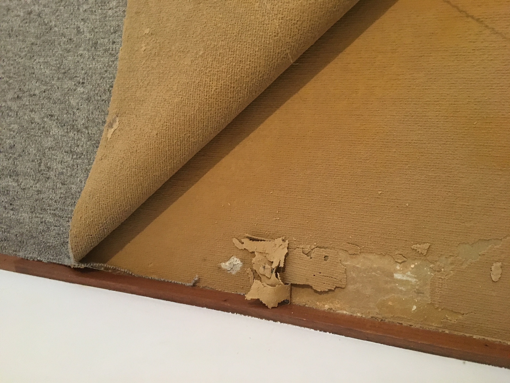

Tapijt
Ik ga morgen tapijt verwijderen. De vloer onder het tapijt lijkt goede egaline te zijn (Jeuj!!). Ik wil het tapijt verwijderen en vinyl laten leggen.
Ik krijg de lijm snel weg met een plamuurmes en daarna lijkt de vloer behoorlijk glad. Zou ik deze nog moeten naschuren voordat ik vinyl kan leggen? Kan ik dan niet beter de lijm laten zitten en deze ook wegschuren, of werkt dit niet zo?

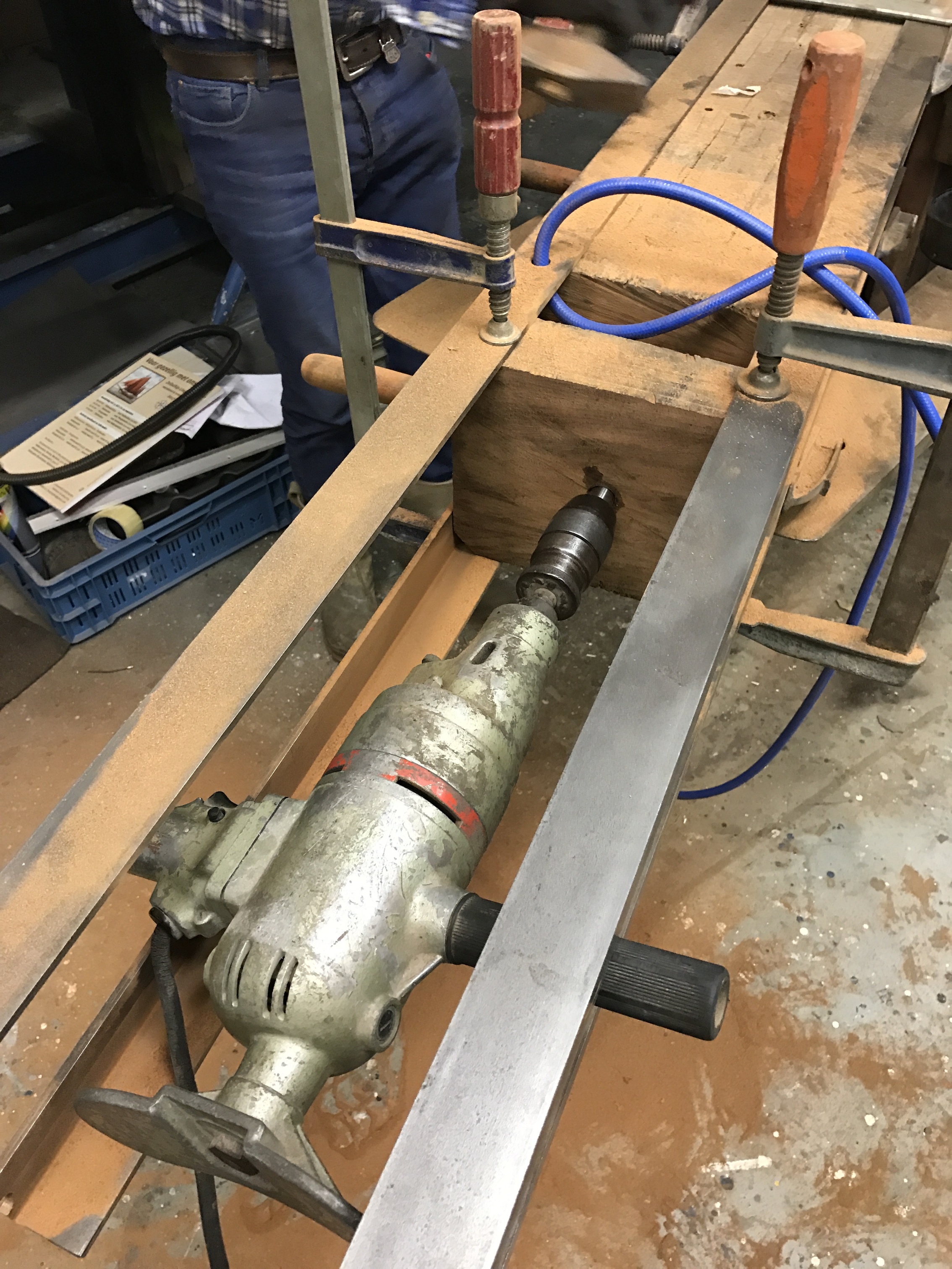

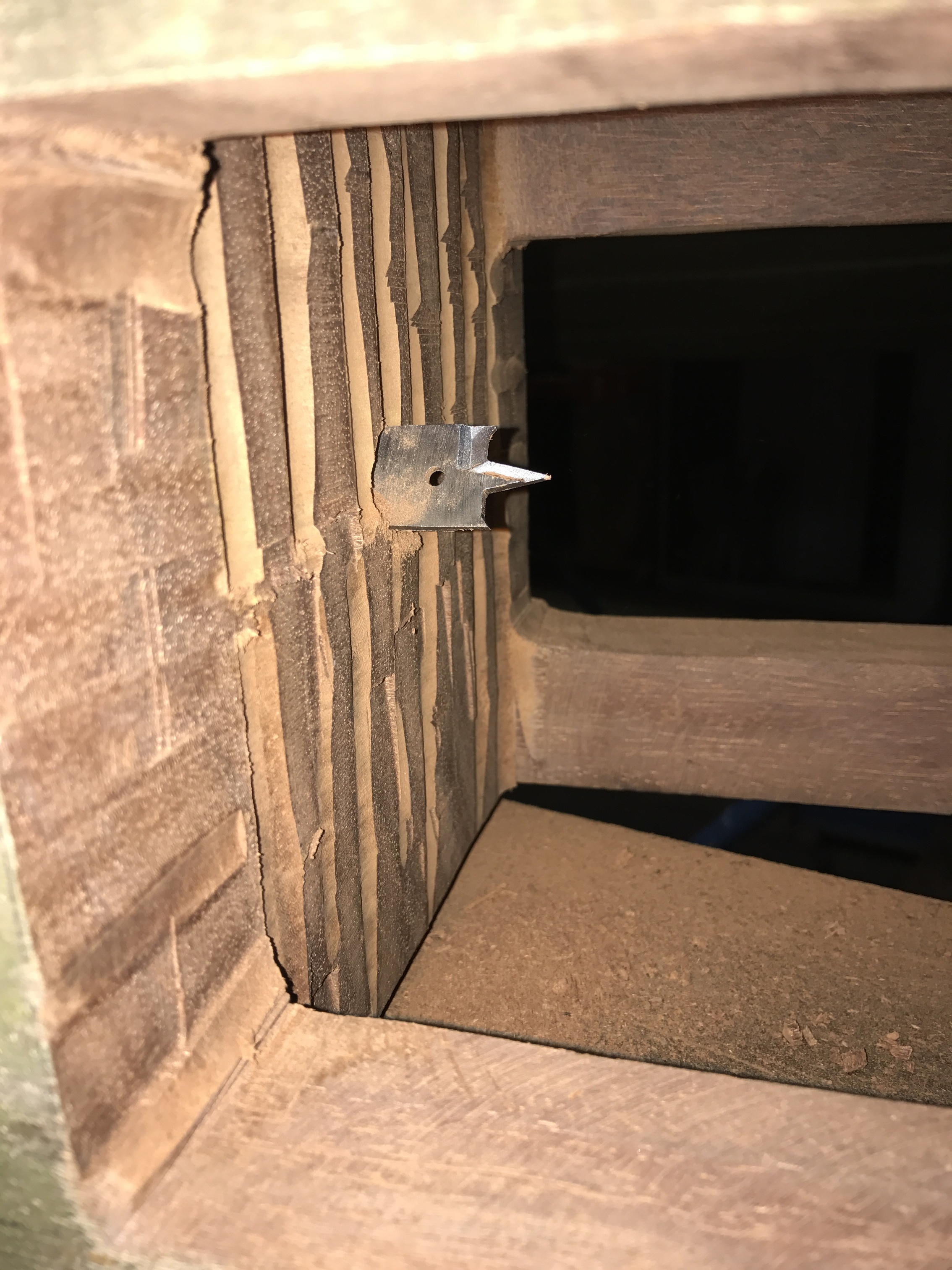

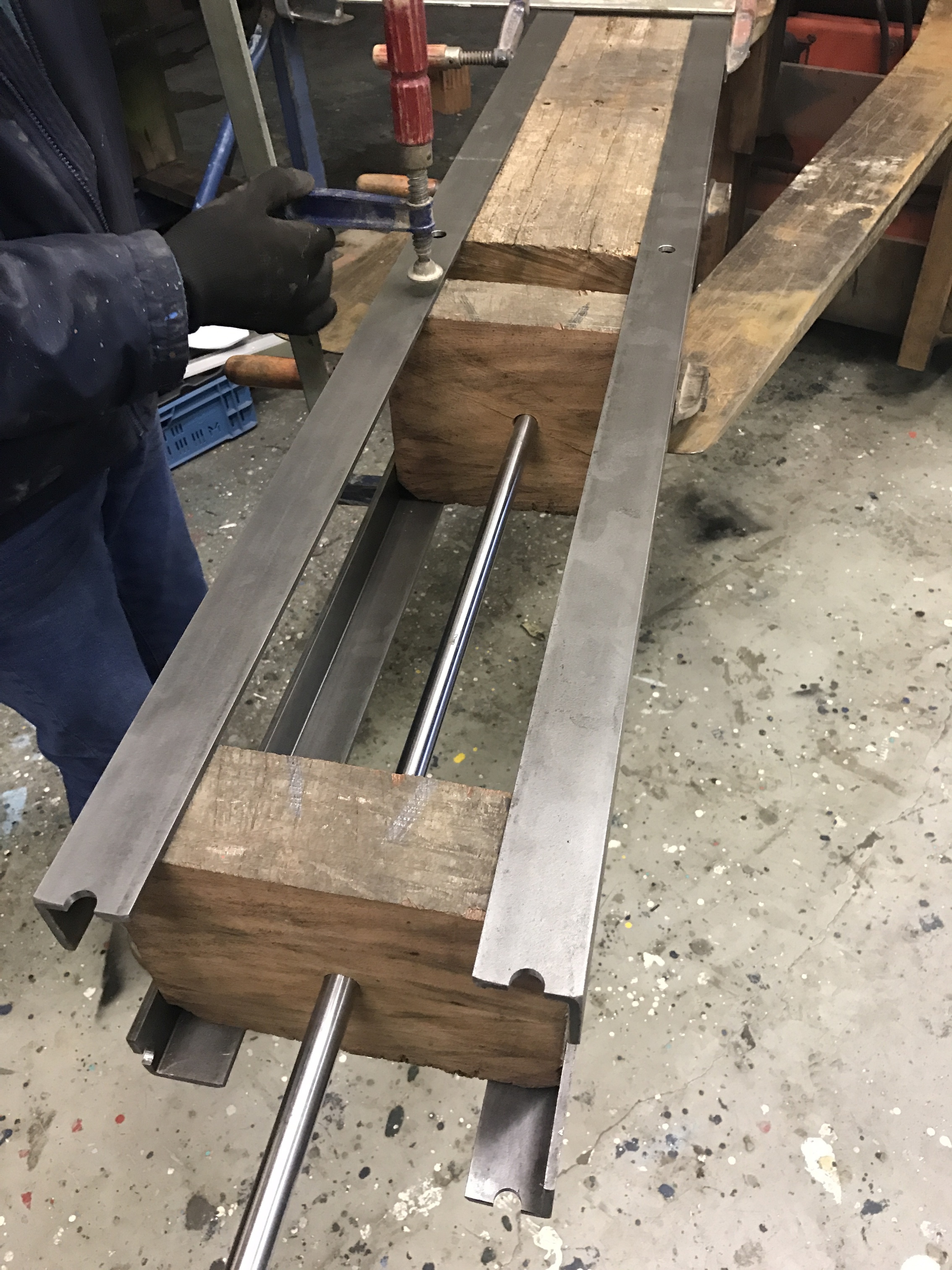

Zo, stelletje ongelovelingen :p
Afbeeldingslocatie: https://tweakers.net/ext/f/mqR0vLYfP9QQw8XlFbfQEImf/full.jpg
Afbeeldingslocatie: https://tweakers.net/ext/f/zsTocswfT0wfzJy9UprKOYWZ/full.jpg
Afbeeldingslocatie: https://tweakers.net/ext/f/tnM2J1VSgiApvQPh01PgTgUM/full.jpg
Afbeeldingslocatie: https://tweakers.net/ext/f/noM4QTR9Vmdw54XyUWjXBRDM/full.jpg
Een gat van 110cm, 20mm diameter. En we kwamen 1cm uit het midden uit :D

@Atlas kudos! Had er een hard hoofd over in.
Veel boorafval eruit moeten halen door terug te halen?
  • Atlas
Atlas
Ik flits niet meer terug!
sbruynis schreef op zondag 24 december 2017 @ 18:43:
Haha dank :)
We hadden er eerst elke 5cm een luchtdruk-pistool opgezet. Na 25cm kwamen we geen mm meer verder en kwam er geen boorafval meer uit. Dus uiteindelijk de luchtdruk slang 25cm het gat in, druk erop en toen kwam het stof eruit :p
Dus daarna elke 3-4cm boor eruit, slang erin, druk erop en weer verder.

Jelte,89 schreef op zondag 24 december 2017 @ 21:24:
Keurig @Atlas! Credits ook voor het ‘malletje’ aan het begin! Heb je ze nu allemaal af? Anders kun je misschien omhoog boren? Dan valt het er misschien wat makkelijker uit?
Nee we hebben er nog maar 1 gedaan. :)
Omhoog boren wordt wat te lastig denk ik, ook omdat de boor 20mm is en de as ook. Ach, dit werkt prima, duurt wat langer Maarja, we hebben de tijd :)
Ergens de komende dagen de andere 3 maken :)

Atlas schreef op zondag 24 december 2017 @ 17:21:
Zou een slangenboor niet veel beter werken voor dat soort gaten dan een speedboor? Die heb je niet in de volledige lengte voor die diameter maar toch zeker ruim de helft want vond in paar tellen al 20x620mm slangenboor.
