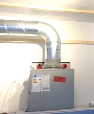

Vraagje; ik heb een keuken met plat dak (uitbouw) met een verticale afzuiging. Er mist een terugslagklep in de afzuigkap met als gevolg: 1. enorm veel kouval in de keuken en 2. best veel condensvorming (afgelopen zondag lag er ijs op het 'rad' van de afzuigkap).
De diameter van de dakdoorvoer is 130 mm. Op de afzuigkap zit een 'versmalling' die van 150 mm naar 110 mm gaat. Na die versmalling loopt dus een flexibele slang bijna recht naar boven naar de dakdoorvoer.
Ik wil een terugslagklep plaatsen, en het leek mij het slimst om dit zo hoog mogelijk te doen zodat de koude lucht bijna niet 'het huis binnenkomt'. Vragen:
1: is dit slim? door de versmalling en daarna kleine verbreding én de flexibele buis neemt de kracht van de luchtstroom wel iets af. Of kan ik beter een terugslagklep plaatsen waar de buis nog 150 mm is? Ik ben bang dat ik dan alsnog last heb van condensvorming...
2: de meeste terugslagkleppen zijn 125 mm. Gewoon kopen en vastzetten met bruislijm, kit of wat dan ook in de dakdoorvoer?

Tehh schreef op maandag 4 december 2017 @ 20:16:
Onlangs ook hiermee bezig geweest. Zorg dat je de diameter zo groot mogelijk houdt. Moderne afzuigkappen doen 600-700m3/h, daar heb je gewoon die 150mm voor nodig. Bij 125mm blijft hier maar 80% van over zag ik in de handleiding van mijn Siemens kap. Voeg daar nog wat bochten e.d. aan toe qua extra weerstand en het zakt al gauw in wat hij kan verstouwen aan lucht.
Zorg ook dat je gladde buis (spiraliet) neemt. Dat is een rechte metalen buis, van binnen bijna compleet glad. Met de haakse slijper eenvoudig op maat te slijpen.
Met dergelijke buizen heb je weinig luchtweerstand = minder lawaai. En ook betere afzuiging (kleren die naar eten ruiken = :r ). Dat is stukken beter dan zo'n geribbelde flexibele aluminium slang die je ertussen frot.
Heb mijn materiaal bij ventilatieshop.com gekocht. Die hebben alles op dat gebied. Ook bochten e.d.
De 'safe' variant heeft een rubberen ring erin zitten, op die manier heb je het ook gelijk luchtdicht.
Ze hebben ook korte bochten, die was ideaal voor mij om de buis net onder het verlaagd plafond kwijt te kunnen en dan door het dak heen.
De terugslagklep (variant voor in het kanaal) heb ik bij mij vlak boven de afzuigkap zitten. De dakdoorvoer zit bij mij achter een verlaagd plafond, ik was bang dat als ik de klep daar zou plaatsen en hij ooit zou gaan klepperen door de wind (=irritant) ik het plafond weer zou moeten openbreken. Nu hoef ik alleen de mantel van de afzuigkap eraf te halen als ik bij de terugslagklep wil.
Afbeeldingslocatie: https://tweakers.net/ext/f/xdmzWpa7QFokCbOJ2s8ncnld/full.jpg

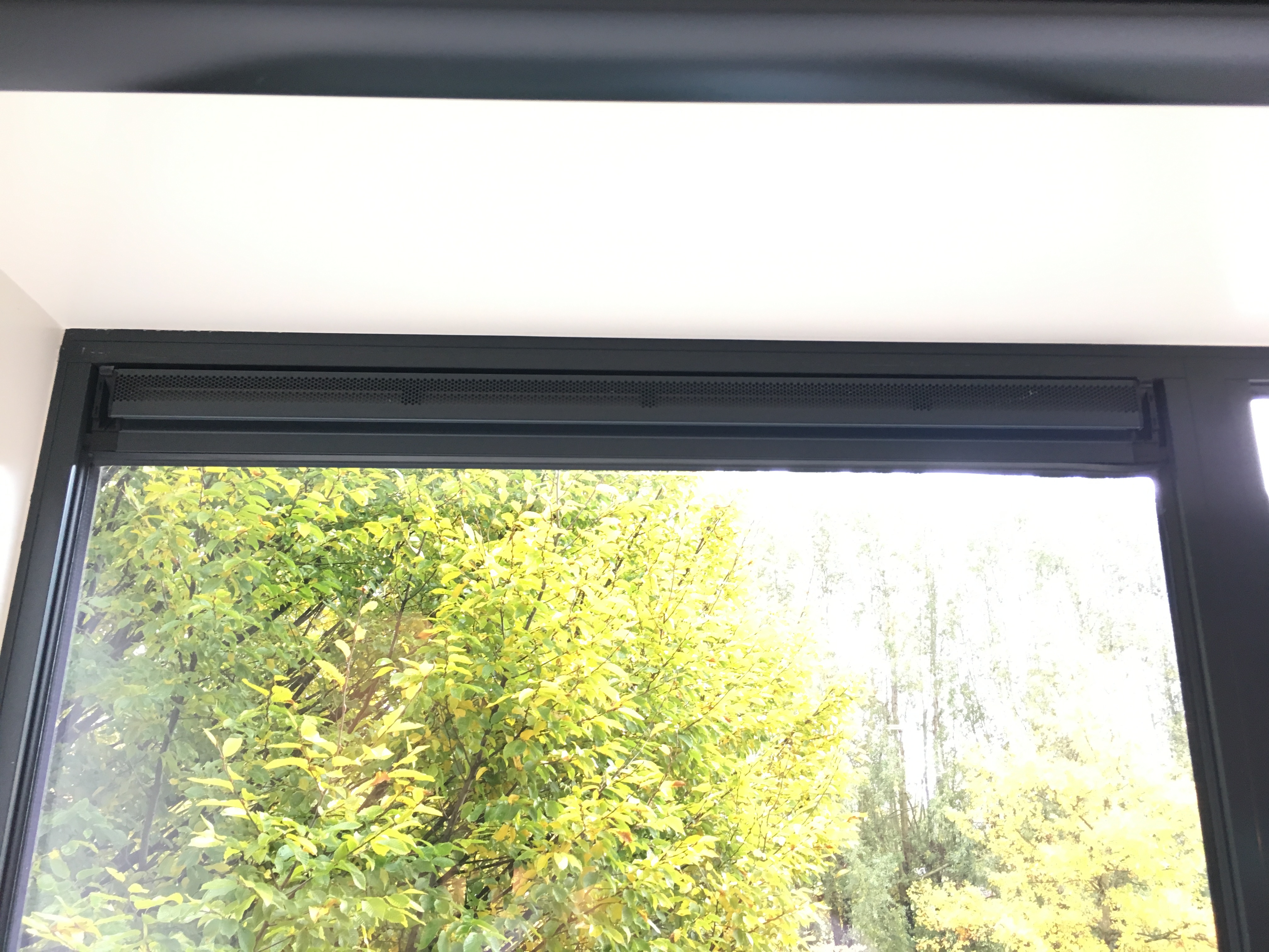

Afbeeldingslocatie: https://tweakers.net/ext/f/QKy8rhxDHPJbfGInyE341JnT/full.jpg
Weet iemand welke ventilatiestrip dit is? Ziet er goed en niet al te groot uit imho.

ik denk dat je duco, buva of renson wel een soortgelijk glasrooster kunt krijgen. Ik volg niet goed wat deze zo speciaal maakt.

  • Tehh
ThinkPadd schreef op maandag 4 december 2017 @ 20:57:
Bedankt voor je uitgebreide antwoord! Ik had die website ook gevonden en er inmiddels e.e.a. besteld. Er zat een 150 mm naar 110 mm versmalling in, met daarna een flexibele buis die uitkwam op een 130 mm dakdoorvoer. Ik heb een versmalling van 150 mm naar 125 mm besteld en een terugslagklep van 125 mm. Ik houd voorlopig mijn flexibele buis. Dat heeft 2 redenen; mijn stopcontact zit in de weg. Ik zou eerst de stekker moeten vervangen voor een haaks model voordat een spiralieten buis zou passen. Ook zit de dakdoorvoer niet precies boven de afzuigkap, hier zit een paar cm tussen. Een flexibele buis is dan wel zo makkelijk...
Capaciteitsverlies & geluid accepteer ik wel, het is een kleine afgesloten keuken dus geur & geluid geven in de rest van het huis geen overlast.

Niet echt DIY, maar wel het beste topic voor mijn vraag denk ik.
Van de week tuindeuren laten plaatsen in onze woning. Alleen nu zijn de ramen niet afgekit.
Hoort dat we niet bij als ze de ramen in de deuren plaatsen? Er is verder niks specifieks over afgesproken voor de tijd.

kipfel schreef op donderdag 7 december 2017 @ 17:25:
Aan de buitenzijde bedoel je?
Zit er rubber tussen, tocht het ? waarom "klaag" je foto mag best :)

  • kipfel
  • Laatst online: 25-10 18:43
R3veNG schreef op donderdag 7 december 2017 @ 23:14:
Ja aan de buitenkant inderdaad, er zit nu alleen kitband tussen. Nu maar even folie ervoor gehangen, voordat alles vol water staat en kitten niet meer lukt.
