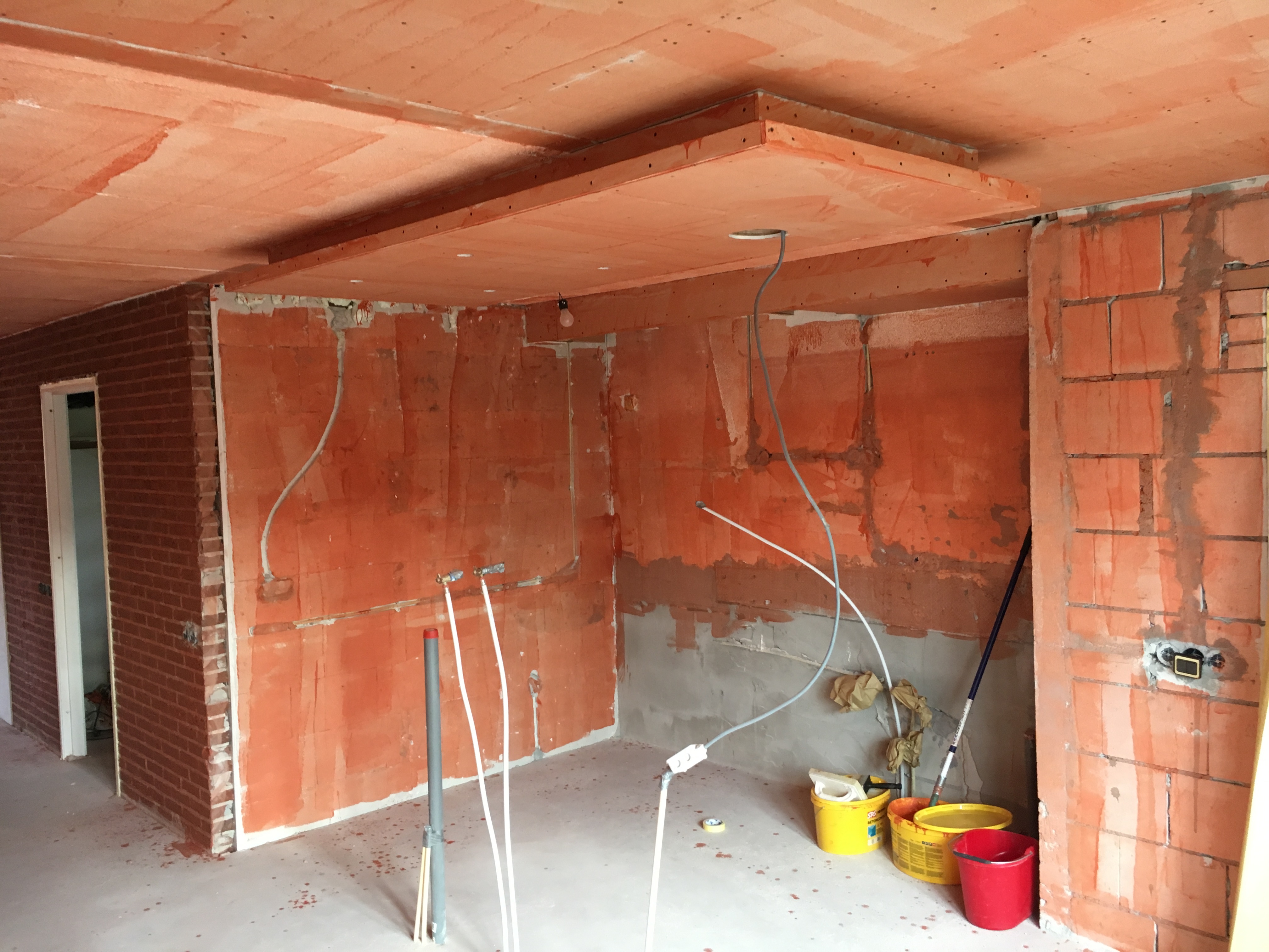

Precies. In m'n ontwerp zou ik nog meer ruimte hebben en zou die balk (staartbalk :) ) gewoon met raveeldragers vast zitten. Nu past dat niet en heb ik hem gewoon met een extra latje vastgeschroeftd. Sparing moest 700mm zijn en was 790 (zo kwam uit uit omdat ik zowel links als rechts met balken ben begonnen en een hartafstand van 610 mm heb aangehouden. Had misschien handiger gekund).
Anyways er zit een stukje vloerdeel van de oude vliering tussen want die is precies de 20 mm die ik nodig had :)

Reinier schreef op dinsdag 13 december 2016 @ 21:40:
Ziet er prima uit. Dus nu de platen Underlayment naar boven tillen nu de ruimte er daar voor is en je kan er op staan. Heb je btw al een vlizotrap?

tijlemanz schreef op woensdag 14 december 2016 @ 09:05:
Klopt ja! Ik heb plaatjes van 2400 x 600 gekozen (die smalle) omdat ik ze anders niet naar boven krijg. Er ligt er al eentje om de raveling uit te lijnen :)
Ik heb de trap al een maand staan (die werd bezorgd een uur nadat we de sleutels van het huis hadden). Een Fakro LMK 70 x 130.

BrammeS schreef op dinsdag 15 november 2016 @ 21:39:
Ben momenteel een behoorlijke verbouwing aan het doen, ik ben nu thuis bezig met de keuken.
Afgelopen zaterdag een begin gemaakt met een koof/verlaging boven het kookeiland. Hierin komen spotjes en komt mijn afzuigkap te hangen. Rondom wil ik later nog led verlichting gaan maken.
Let wel dit is nog verre van af. Het geheel wordt nog met gips bekleed en daarna wordt alles strak gestuct.
Even een progress update, inmiddels al een heel stuk opgeschoten:
Koof-1
Koof-2
Koof-3
Stukadoor is nog niet klaar, de laatste detail afwerking moet nog gedaan worden en daarna wordt het plafond gespoten(Geen spackwerk).
Daarna gaan we de wanden sausen en kan ik de keuken gaan plaatsen.

warcow schreef op dinsdag 20 december 2016 @ 17:56:
Ben met de wc bezig en wil hett aansluiten op die mooie grijze afvoerbuis die je op de afbeelding ziet. Wat voor mof of zo kan ik daarvoor gebruiken? Die 2 zwarte buisjes in beeld zaten bij de wc maar geen idee hoe ik die moet gebruiken. Handleiding is wat beperkt geloof ik.
Oke, dat kleine zwarte buisstuk past inderdaad mooi over een sok die ik op de grijze buis schuif. Dan nog de vraag of ik die erin moet verlijmen met pvc lijm of dat de klemming genoeg is. Het is volgens mij geen pvc dus vraag mij af of die pvclijm dan wel geschikt is. Als ik het er om schuif klemt het op zich aardig, met mijn handen niet makkelijk los te krijgen. Zou niet inzien waarom dat niet genoeg is(?) Het valt ook binnen de sok waardoor het alleen zou lekken als er water omhoog vloeit maar dat zie ik niet snel gebeuren.

warcow schreef op donderdag 22 december 2016 @ 20:28:
[url="v"]Exigence gaf je al aan hoe dat moet[/url].
Dat kleine verloop moet IN een sok (met manchet), niet erover.
Zet je hem in een gewone mof dan moet je lijmen met een polymeer. Dat "hecht" het meest op PP waar de zwarte buis van is gemaakt.
Maar ook weer niet, op PP hecht namelijk niets, dat las je of daar gebruik je een rubber(manchet) voor als afdichting.
Zo`n gelijmde verbinding werkt alleen als afdichting als er verder geen belasting is. In dit geval belast de doorstroming de verbinding dan niet en moet het voldoen, al blijft het broddelwerk.
Je moet een korte mof met manchetten over de buis uit de vloer schuiven (ontbraam de rand van de 110 pijp uit de vloer om het rubber niet te beschadigen) waarin de zwarte verloop aan de bovenkant komt. De bocht die je nu in het frame hebt zaag je op maat.
Heb je niet genoeg ruimte voor een mof (127mm+randje zwarte verloop) dan moet je iets ruimte hakken rondom de pijp in de vloer.
Blijft de mof op de vloer staan dan kan je een overschuifmof gebruiken, kan hij doorzakken dan moet je een steekmof gebruiken, daar zit een randje in.
Ik zet eigenlijk standaard het frame op 105cm (vanaf afwerkvloer, dat zit iets hoger maar ploft niet zo hard neer, ik krijg altijd haast hoogtevrees van die lage toiletjes, en seniorentoiletten zijn hoger qua zit) en gooi een kwak cement tussen poot en muur zodat die nooit een mm naar achter kunnen door het jarenlange ploffen op de pot bij hoge nood.
Gebruik glijmiddel bij de rubbers.
Verder is imo de gebruiksaanwijzing van Geberit vrij duidelijk hoe je de aansluitpijp voor stort en afvoer op de toilet/reservoir aftekent en inkort. (dat witte/grijze pijpje 50 en die rechte pijp die links op je foto staat met los rubber.)
