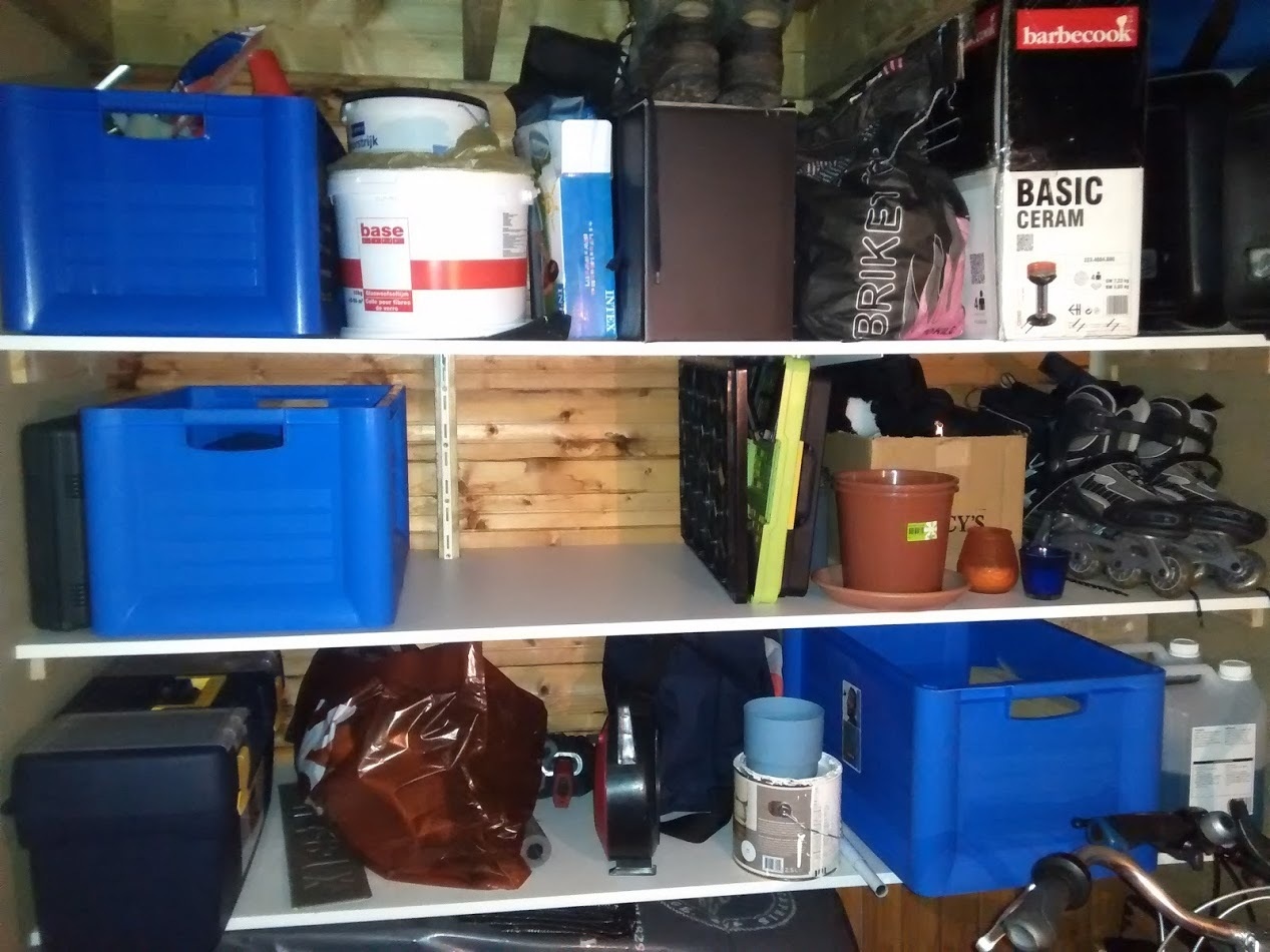

Ik zou van die stellingkasten van alu/metaal tegen de wand aan zetten, eventueel met een werkbank. Een net of iets van een draagcontructie aan het dak voor lange meuk is altijd handigThomaszD schreef op vrijdag 23 december 2016 @ 12:00:

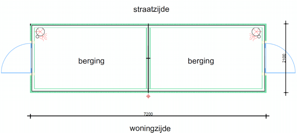

Ons nieuwbouwhuis wordt ergens in februari opgeleverd. We zijn al lekker op weg met ideeen voor inrichting en de tuin. Nu krijgen wel (zoals in veel nieuwbouw tegenwoordig) een piepklein schuurtje bij oplevering. Heeft er iemand ervaring met het zo praktisch mogelijk inrichten van zo'n kleine ruimte?
Het gaat om het rechterschuurtje.. Ik had zelf al iets van planken bedacht en eventueel een net aan het plafond.

Dit inderdaad. Ik heb 2 stellingkasten staan. Hout en dat soort grut heb ik ook tussen de balken van de schuur opgeborgenNotna schreef op vrijdag 23 december 2016 @ 12:05:
En het tussen de wanden het tuingereedschap met haken aan de muur. Zo passen er nog 3 grote fietsen met gemak in de schuur.

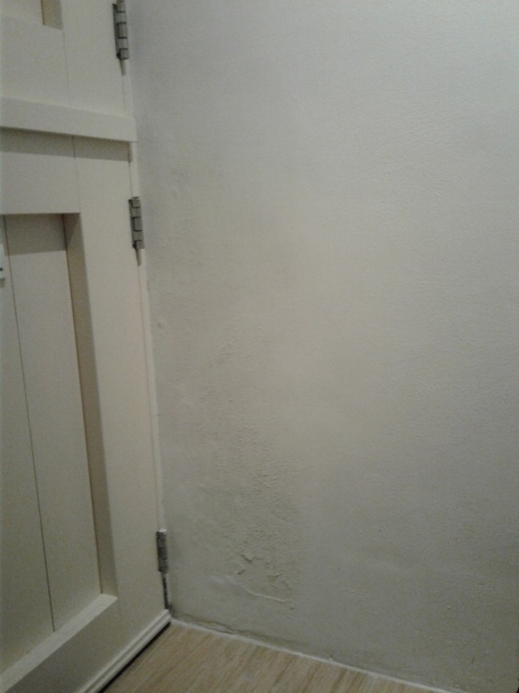

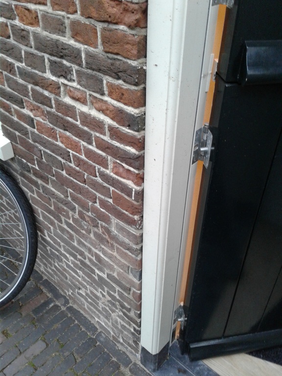

Ik heb wat last van, ik denk, vocht in een afgegipst muurtje. Iemand ervaring daarmee, hoe dat het best te corrigeren?
Fototje van het probleemgeval:
Het gaat om een tussenmuur (met aan de andere kant de buurman
). Ik denk dus dat dit vocht is, en dat het van buitenaf komt, of mogelijk van onderaf, want bakstenen muurtje waar direct tegenaan is gegipst. Fototje van de buitenmuur:
Dat zijn oude steentjes (1830~1850), ik heb me eens laten vertellen dat die qua vocht anders reageren dan hedendaagse stenen, maar weet niet meer hoe dat precies zat.. Een ding is wel zeker, ik mag niets aan die buitenmuur doen (beschermd stadsgezicht), dus volkwakken met muurverf is geen optie

Wat is je bedoeling?basvkesteren schreef op woensdag 28 december 2016 @ 15:58:
Voorlopig opknappen? Dat kan met speciale verf en evt waterdichte mortel.
Maar vocht zal een weg blijven zoeken, al is dat dan waarschijnlijk naar de buurman en in de hoeken.
Er zijn nog wat meer mogelijkheden qua coating en mortel, oa op epoxybasis.
Niet een goedkope oplossing en ook haal je de oorzaak dus niet weg.
Je probleem is waarschijnlijk de buitengevel, je kunt die eerst goed schoonspuiten met een hogedrukreiniger en evt reinigingsmiddel/borstel. Kijk uit met te dicht spuiten op de oude stenen en knipvoegen.
Als dat schoon en droog is kun je de buitenmuur (deels, waar jij verwacht dat het probleem vandaan komt, is zo slecht te zien op de foto) impregneren. Dat droogt transparant op zodat je aanzicht niet veranderd en zorgt voor een waterdichte buitenlaag.
Zelfdoen is goed te doen.
Begin onderaan met schoonmaken/spuiten en werk naar boven, doordat de onderste stenen dan nat volgezogen zijn zullen ze geen vuil water van boven opzuigen, dat loopt er dan af.
Impregneren doe je eigenlijk van boven naar beneden zodat je minder lekvloeistof laat staan, de toplaag moet zich wel verzadigen door een constante vloeistof stroom, dus niet nevelen maar "gieten", maar dat maakt minder uit bij een schone gevel welke kant je op werkt, als je maar zorgt dat de vloeistof "diep"wegzuigt en uiteindelijk niet blijft staan.
Je snapt dat de muur zo droog mogelijk moet zijn, anders zuigt hij geen impregneringsvloeistof op.

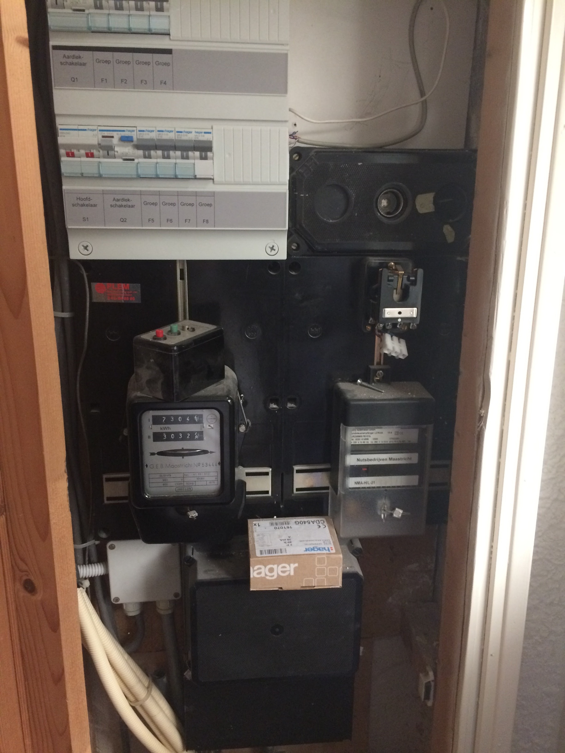

Ik wil mijn meterkast wat efficienter gebruiken qua ruimte maar er hangt meer in dan daadwerkelijk gebruikt wordt. Ik wil het rechterdeel laten weghalen dat volgens mij gebruikt werd voor een boiler die we niet meer hebben. Maar er zit een soort verzegelde meter voor. Kan iemand me vertellen wat het is en of ik die weg mag laten halen of moet dit via een netbeheerder?
De gare kabel is trouwens van de deurbel. Aangelegd door de vorige bewoner. Die wordt binnenkort aangepast

Weet PLEM het niet? (nu Essent)
"In a world where you can be anything, choose to be kind"
Inexis. Die willen langs komen om te kijken a 75 euro voorrijdkosten.Teijgetje schreef op donderdag 29 december 2016 @ 13:40:
[ Voor 3% gewijzigd door Verwijderd op 29-12-2016 13:52 ]
Lijkt mij een dag/nacht schakelaar voor een boiler.Verwijderd schreef op donderdag 29 december 2016 @ 10:36:
Mailtje met foto?Verwijderd schreef op donderdag 29 december 2016 @ 13:52:
Wat er boven zit lijkt me ook niet helemaal koosjer. Staat daar spanning op?
Staat er ( `s nachts, uitgaande van nachtmeter) spanning op de aansluiting van de groep erboven waar de zekering uit is?
Staat er iets van een boiler op je nota, aan huur oid?
Nutsbedrijven Maastricht is al een tijdje opgegaan in van alles, dat ding is minimaal 14 jaar oud, ook op de code NMA-H/L-01 is niets te vinden.
Gingen er in de oude groepenkast draden naar dat kastje en is het onbekend op de nota? Dan denk ik dat je hem weg kan halen zonder sancties.
Is het direct vanaf de meter of hoofdzekeringkast bedraad dan zal toch een installateur erbij moeten komen om de aansluiting bij de meter/hoofdzekeringkast weg te kunnen halen en weer verzegelen.

Ik zou een elektromonteur laten komen en al die ouwe meuk aan de rechterkant weg laten knippen.
Alleen de meter + de zwarte kast eronder is nodig. Daar zitten de hoofdzekering(en) in. De rest is allemaal antieke zooi.
Als je geen plannen voor zonnepanelen hebt en ook niet gaat hebben (die Ferraris meter is 'the holy grail' onder zonnepanelenbezitters op de één of andere manier) dan kun je wellicht een voorrangsplaatsing voor een slimme meter aanvragen. Dan moet de stroom er toch af via de hoofdzekeringen, misschien kunnen ze/jij dan gelijk die ouwe meuk afkoppelen. Voorrangsplaatsing kost ~€75, krijg je een nieuwe elektrameter en gasmeter.
Of even goed zoeken op merk/type/serienummer van de kWh-meter, misschien staat de meter al op een lijst met afgekeurde meters en kun je hem gratis laten vervangen en dan de monteur een extra stroopwafel geven om de ouwe meuk weg te knippen
[ Voor 103% gewijzigd door ThinkPad op 29-12-2016 14:52 ]
In het kastje staat wel wat het is.
Ik zie "undsteuerempfänger" staan.
Een Funkrundsteuerempfänger? Die schakelde de groep van de boiler of zelfs de meter naar een ander tarief.
Een radio-teleswitch op zijn Engels.
Techniek die al tijden niet meer gebruikt wordt sinds de nieuwe (slimme) meters met dubbel telwerk voor verschillende tarieven.
Er zijn nu modernere varianten van deze techniek.
Ik vermoed dat hij al afgekoppeld is
Je veiligste oplossing is wat Thinkpad zegt. Nieuwe meter laten plaatsen, deze is 42 jaar oud.
En als je wacht dan krijg je vóór 2020 gratis een nieuwe......Even checken of je al in de planning staat.
De Enexis chat (stel direct een vraag) stuurt je naar de meterpagina voor vragen. Reageren wel direct.

zijn dit niet de kasten die middels een toon op het net via een relais 's nachts de boiler aanschakelden ? dan zou ik het zo af laten koppelen dat je dag en nacht schakeling in werking blijft (snachts goedkoperVerwijderd schreef op donderdag 29 december 2016 @ 10:36:
Ik vind dit inderdaad op zo'n nachtschakelaar lijken. In oudere huizen met een elektrische boiler zit zo'n dingetje dat dagelijks om exact 23.00 gestart wordt door een rimpel op het elektriciteitsnet. Had het hier laatst over met iemand van Eneco, dit is niet zo best voor de load balancing natuurlijk (dat er behoorlijk wat apparaten van 1 kW allemaal exact op dezelfde tijd aan springen)Reloader schreef op vrijdag 30 december 2016 @ 09:27:
zijn dit niet de kasten die middels een toon op het net via een relais 's nachts de boiler aanschakelden ? dan zou ik het zo af laten koppelen dat je dag en nacht schakeling in werking blijft (snachts goedkoper) en dan kan die rechtse kast helemaal weg. niet zelf doen tenzij je een zegeltang hebt
Enkel- of dubbeltarief ("dag- en nachtstroom") is tegenwoordig amper nog interessant.
Je kunt het hier berekenen: https://www.essent.nl/con...f_dubbeltarief/index.html
Het bespaart misschien €5 op jaarbasis en dan moet je bepaalde zaken (boiler, wasmachine, vaatwasser e.d.) dus precies timen zodat het pas met laagtarief actief wordt. Dan liever gewoon enkeltarief en alles kunnen doen wanneer het mij uitkomt.
Ouwe rotzooi in de meterkast gewoon weg laten halen, je kunt altijd nog zelf een tijdschakelaar tussen de boiler zetten.

De boiler is weg en 's nachts gebruik ik nauwelijks stroom op 2 energiezuinige servertjes na.ThinkPadd schreef op vrijdag 30 december 2016 @ 10:22:

Mijn oplossing met een schuurtje van vergelijkbaar formaat:ThomaszD schreef op vrijdag 23 december 2016 @ 12:00:
Simpele plankdragers van de Gamma op de achterste balken geschroefd, en daarop 60cm diepe meubelplaat, die netjes om de draagbalken heenvallen en aan de zijkanten nog door balkjes ondersteund worden. Voordeel ten opzichte van de overbekende stellingkasten is dat je het precies op maat kan maken, de hele breedte kunt gebruiken en ze dieper zijn
