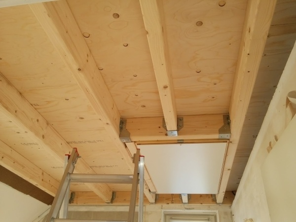

Afbeeldingslocatie: https://tweakers.net/ext/f/Nkye011e8Jln8vGmM1lBZzkG/full.jpg

  • FabianGTI
  • Laatst online: 20:25
Thnx, vind het zelf ook wel geslaagd :)
Was wel een pokke werk om erin te bouwen, maar de oude dekbalken zagen er niet meer uit
Ze waren nog wel sterk genoeg, maar dan moest er gewoon een plafond in gemaakt worden
De eiken balken moeten nog wel afgewerkt worden, ik zit zelf te denken aan 1 laagje matte blanke lak om deze look te behouden :)
