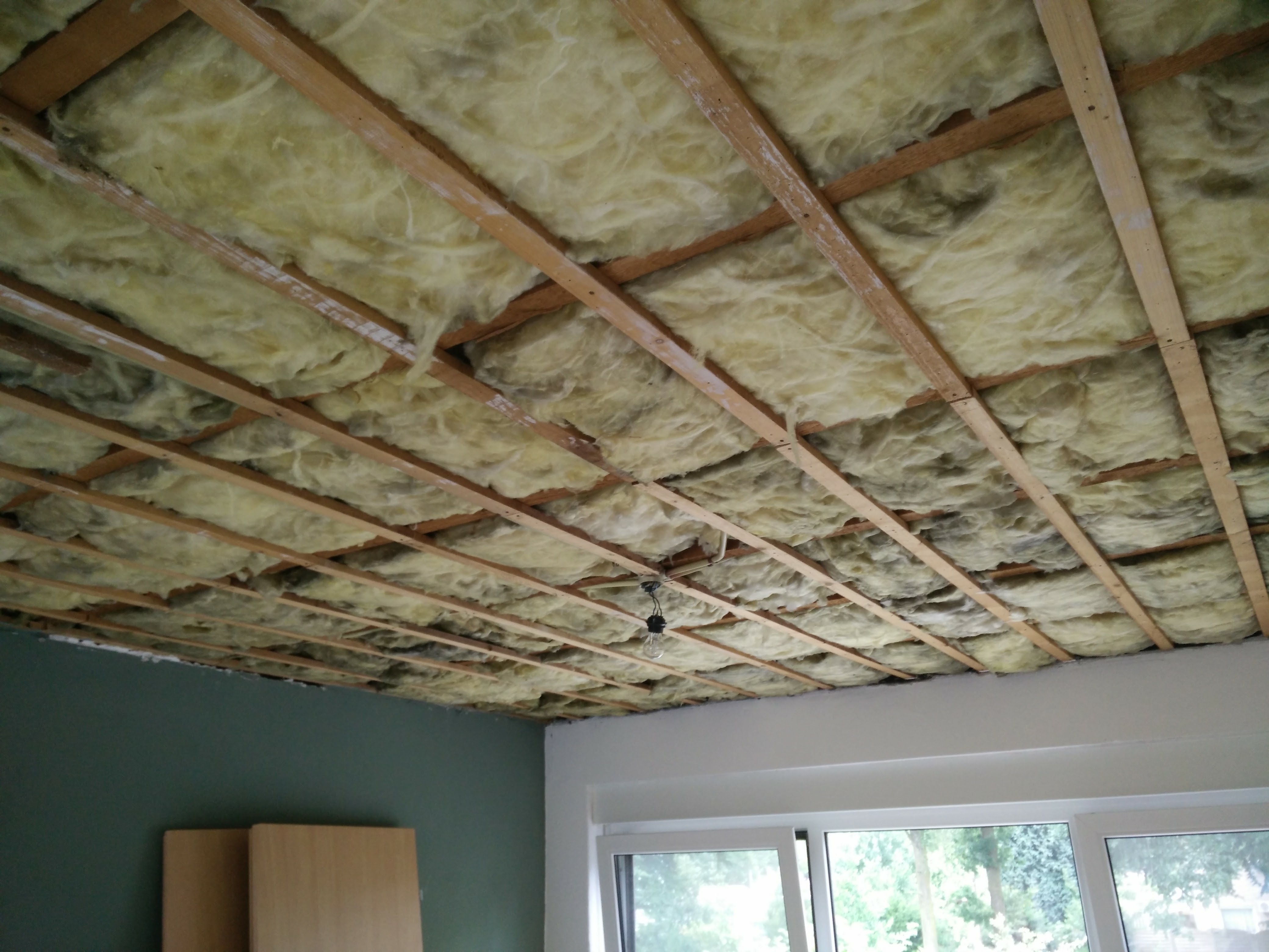

Zo begonnen aan ons klushuis. Hele bovenverdieping gestript: agnes plafond platen eraf, tussen muur om (z vorm ipv recht :/, veel stopcontacten + lege leidingen.
Alleen nu zag ik de isolatie tussen het plafond. En deze was zwart verkleurd en erg dun (nog veel ruimte tussen de regelwerk en vloer erboven). Nu wilde ik deze vervangen. De tussen balkenmaat is 54cm. Moet ik dan glaswol/steenwol van 60cm halen of kleiner van 58 cm bv? Weet niet hoeveel het veert.
Hier een foto
Afbeeldingslocatie: https://tweakers.net/ext/f/PLkB0ujurGXRmnRd5NrqTku2/thumb.jpg
Verder moet ik dan het beste met een alluminium kant pakken en die vast nieten? Of zonder, en met dampdichte folie over de hele breedte.
Extra info:
- Komen stucplaten tegenaan
- Hierboven zit een vliering zolder voor opslag. Deze is nog niet geisoleerd. Daar kom ik later op terug in dit topic :D

PoweRoy schreef op dinsdag 4 juli 2017 @ 23:15:
Hier een foto
Extra info:
Ik zelf heb iets groter gehaald zodat het beter blijft zitten. Als je te klein haalt valt het er weer tussenuit, en dat wil je echt niet als je met glaswol werkt... Tyfus spul. Isoleer je het voor het geluid? Dan zou je ook nog steenwol kunnen gebruiken. Of voor PIR kiezen, maar dat is meteen een slag duurder.
Hier een foto
Extra info:
Glaswol met dampscherm, gewoon van die rollen. Iets breder dan je nodig hebt is niet erg, je glaswol druk je inelkaar, het dampscherm valt dan over de tussenbalken.
Je glaswol is zwart vanwege ontbreken dampscherm.
Verder qua dikte gewoon zoveel als de balken hoog zijn.

Als de vliering nog geisoleerd gaat worden is een dampscherm op een verdiepingsvloer dan niet vragen om problemen?

YaaD schreef op woensdag 5 juli 2017 @ 08:01:
PIR moet je juist niet gebruiken voor geluidsisolatie, en voor isolatie naar een vliering heb je sowieso geen PIR nodig
Gewoon steenwol pakken dat iets breder is dan de balkmaat, ik hou meestal 2 cm aan invering aan, teveel indrukken is ook niet goed voor steenwol en verliest het zijn eigenschappen @PoweRoy
Zorg wel tijdens het verwerken voor een goed stofmasker en handschoenen, ook wanneer je die oude troep eruit gaat halen

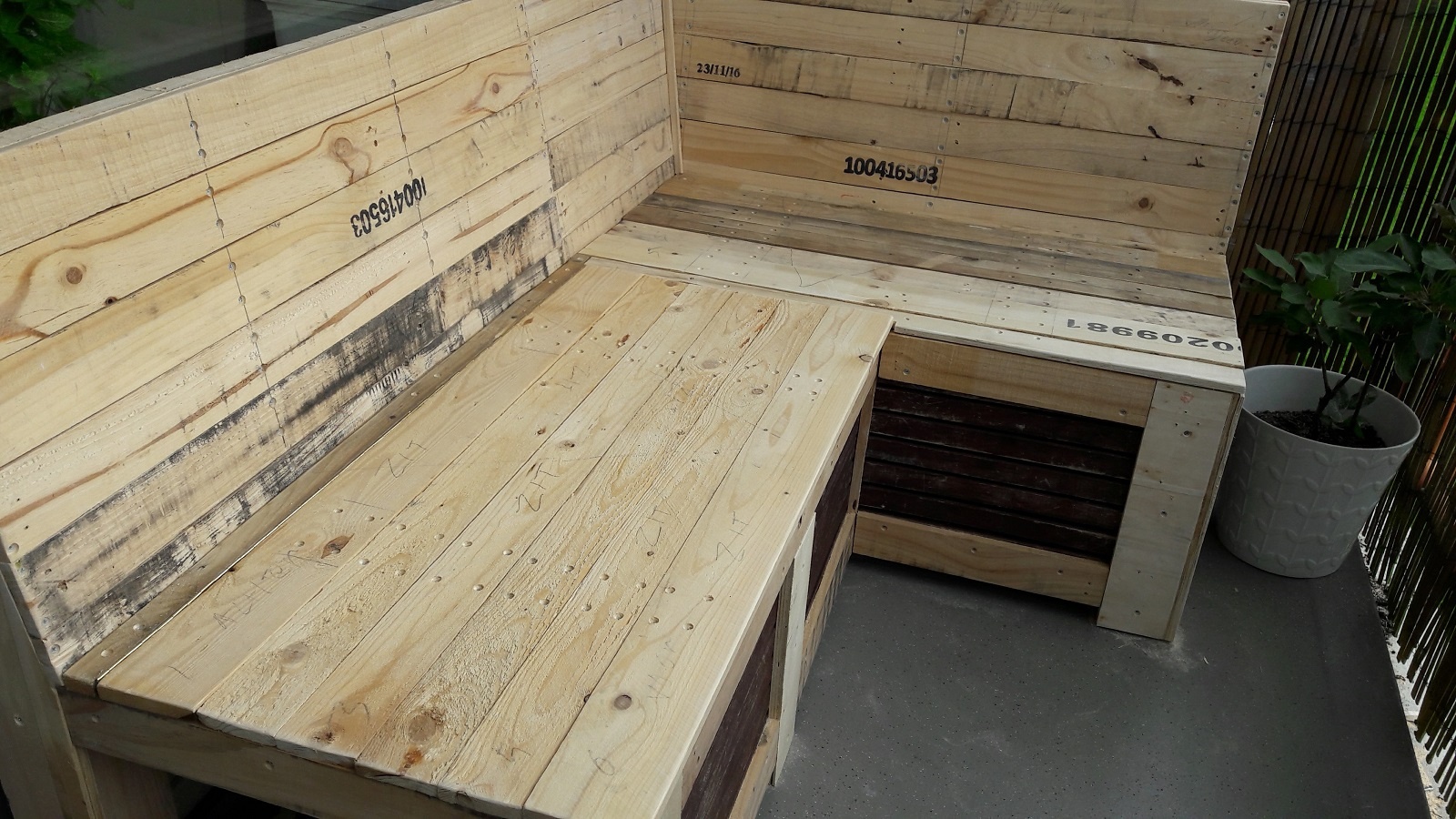

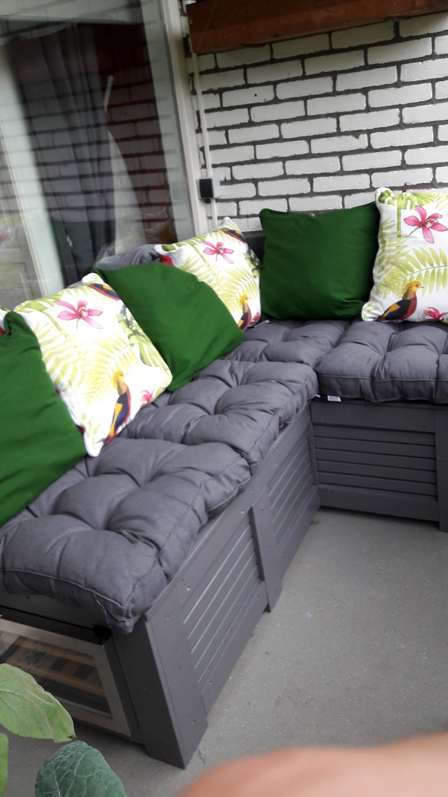

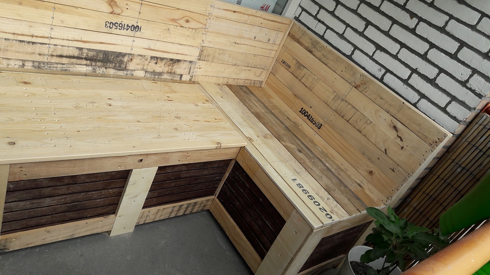

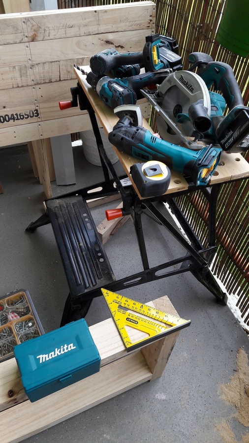

Rubman schreef op dinsdag 13 juni 2017 @ 10:55:
Opschieten dan joh en als je dan toch de smaak te pakken hebt kan je er hier ook een knutselen :+
Nou het is begonnen hoor! met als extra doel om een wijnkoeler onder de zitting te bouwen:
Afbeeldingslocatie: https://www.proficook.de/images/product_images/popup_images/5960_0.png
Ik had deze week vrij dus lekker bouwen, ik zal later ff wat fototjes posten

KillaZ schreef op woensdag 5 juli 2017 @ 08:21:
Lijkt me niet. Onder die verdiepingsvloer heb je warme lucht en produceer je vocht. Dat stijgt op en trekt door je isolatie naar de zolder. Zolder is als het goed is onverwarmd in de winter, dus dat vocht condenseert in je isolatie -> schimmel.
Ander verhaal wordt het als je boven die verdiepingsvloer met water gaat spelen en dat in de vloer laat lopen. Dan loopt dat in je isolatie en blijft dat op je dampscherm liggen -> schimmel.
Ik heb hier de plafonden op de bovenverdieping allemaal met dampscherm. Hetzij PIR, hetzij glaswol. De zolder is geisoleerd, ook met dampscherm. Tussenwanden tussen verblijfsruimte zijn geisoleerd met steenwol, maar dan vooral voor het geluid.

  • YaaD
  • Laatst online: 17:08
FabianGTI schreef op woensdag 5 juli 2017 @ 09:37:
Doet me meteen denken aan het dak isoleren in m'n eigen huis, the horror
Oude isolatie allemaal afgevoerd, die troep wil je niet nog een keer ergens gebruiken :P
Ben blij dat dat inmiddels allemaal achter de rug is, nog een paar wanden en dan is het hele huis geïsoleerd, wat een mega verschil _/-\o_
Dan nog de plafond op de benedenverdieping erin, en dan kan het afwerken weer beginnen (lees-> de deur openen voor de stucadoor, alleen de wanden doe ik zelf wel, plafond geen zin in)

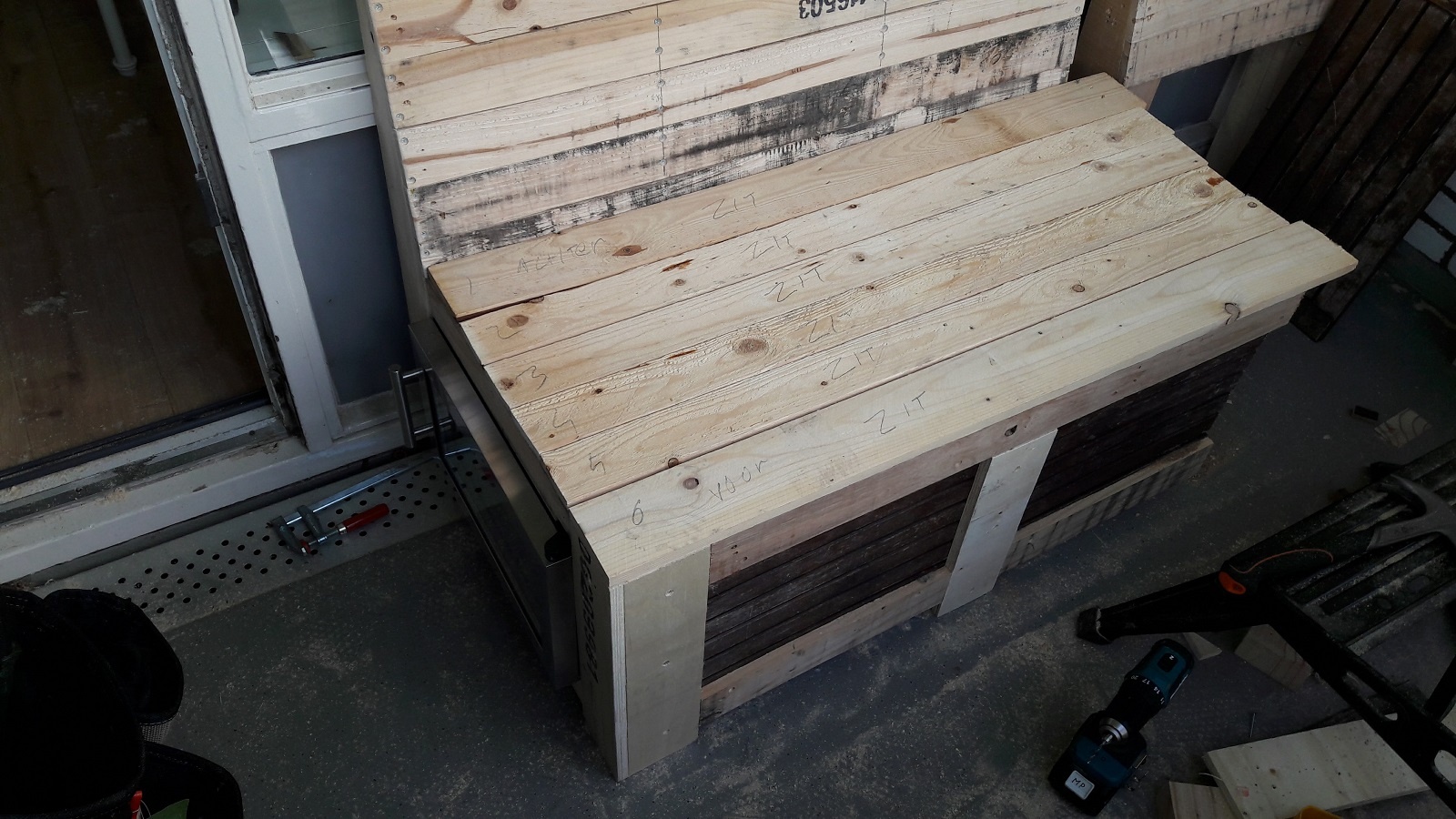

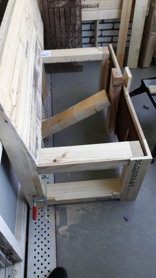

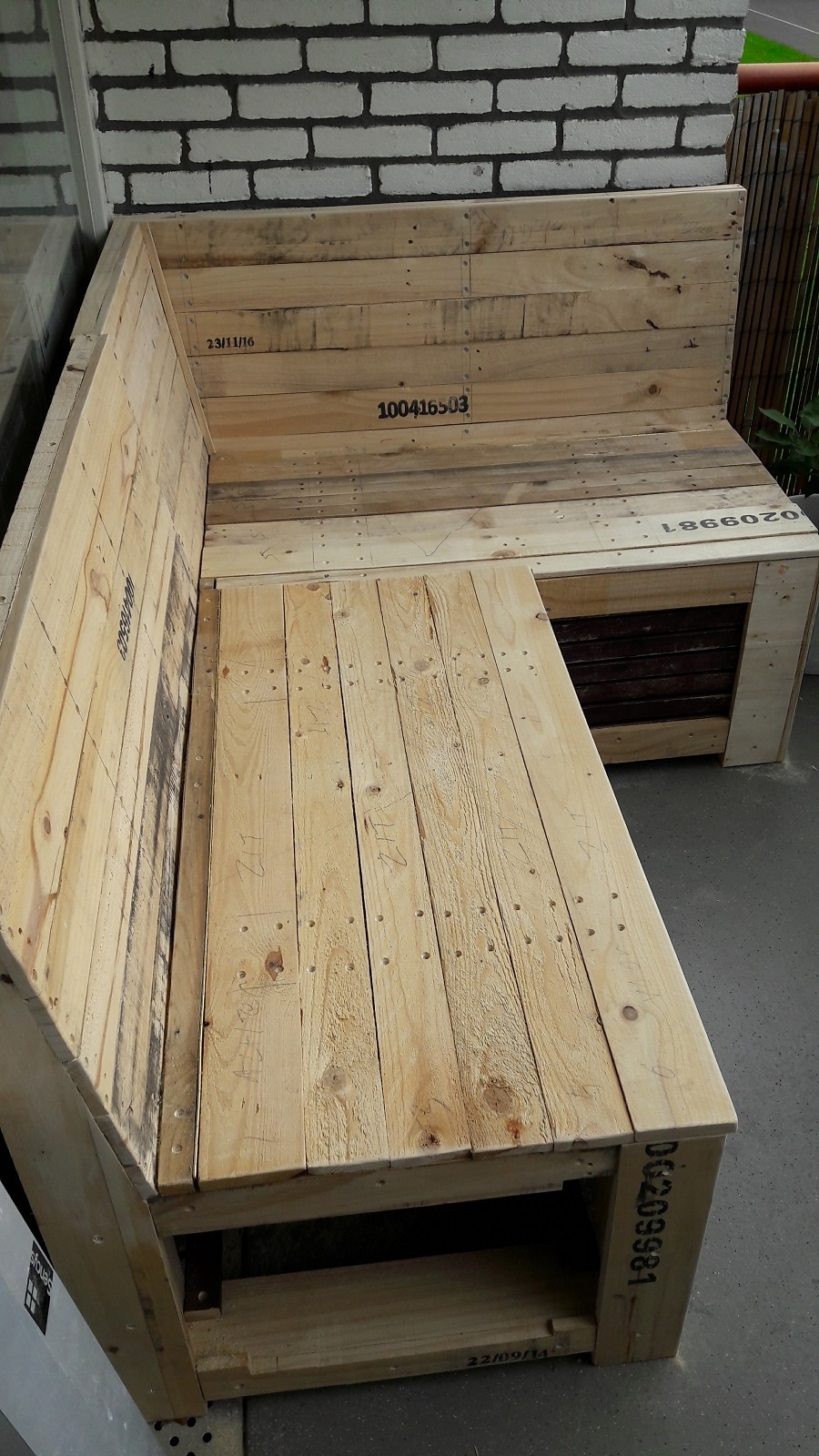

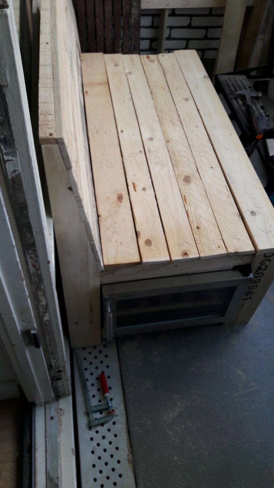

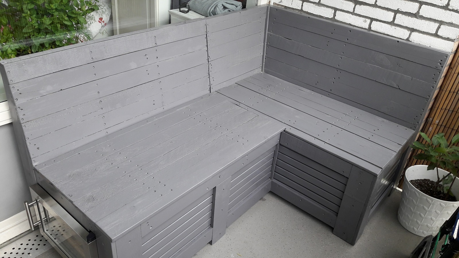

Zoals gezegd, deze week lekker bezig geweest met een pallet houten balkon lounge voor op het bank met ingebouwde wijnkoelkast:
een greep uit het gebruikte gereedschap:
Afbeeldingslocatie: https://tweakers.net/ext/f/osomAlfUOELw86GO4t4dloGN/full.jpg
Één van de dingen die dit project me wederom heeft aangetoond is dat batterijen swappen kut is (minder kut dan met draden stoeien though). Desondanks bleef de 2AH accu constant in mijn DDF483 accuschroefboor. hier zit een Dewalt quickswap ding op zodat je makkelijk tussen verzink/boorbit en schroefbit kan wisselen. Mijn eerste van de twee 4ah accu's zat veelal in mijn DTD152 slagschroevendraaier vanwege de vele schroeven. De DHP481 (het "Beest") boorde de brede gaten voor de lange schroeven in de poten.
De DJV182 Decoupeer en DHS680 Cirkelzaag wisselden elkaar mooi af voor de vele zaagklussen en zelfs de DTM50 Multitool (hier te zien met schuurblokje) deed dienst om te zagen in de moeilijk (lees NIET voor andere apparaten/handgereedschap) bereikbare hoekjes.
Als laatste is de DGA504 haakse slijper gebruikt voor de twee pianoscharnieren voor de zittingen. (Ja ik was te lui om een ijzerzaagje te gebruiken :+ ). Om terug te komen op mijn eerste statement, ik heb gelijk een extra BL1840B 4ah accu bijbesteld .
Nadat de rugleuningen klaar waren, begonnen met het onderstel van deel 1:
Afbeeldingslocatie: https://tweakers.net/ext/f/dokkNxLfPuqr65CTwsrfRxSo/full.jpg
De deksel en koelkast mock-up:
Afbeeldingslocatie: https://tweakers.net/ext/f/M2n6ee51NWm83SCqx1Mg3SXg/full.jpg
Afbeeldingslocatie: https://tweakers.net/ext/f/Iiy5mhGUpUdPOS6h1GQNDxdF/full.jpg
En met deel 2 compleet:
Afbeeldingslocatie: https://tweakers.net/ext/f/iAuNbVoLsQtSZBaexiZ5Ex1X/full.jpg
Afbeeldingslocatie: https://tweakers.net/ext/f/jWqvV8K8CTtscMaI6c7Wlt3J/full.jpg
Afbeeldingslocatie: https://tweakers.net/ext/f/Gou1XOQs69NYILUAOZCdUdju/full.jpg
Al met al 4 dagen bezig geweest, zo'n 5 uur per dag. Voor de geïnteresseerden, ik heb de 2ah accu 1x moeten opladen en had daarna nog 1/2 - 2/3 capaciteit. de 4ah accu's heb ik 3x opgeladen (in totaal) en had daarna nog 1,5x capaciteit. In totaal is er dus 2+1+4+4+4+2=17ah doorheen gegaan inclusief snel schuren en de hoekjes afronden.
Nu nog een lik verf en de electra (er komt waarschijnlijk ook nog ergens een stopcontact voor een gourmetstel ofzo). Zaterdag kussentjes en buitenverlichting kopen en zondag genieten 8)

Uncle Mel schreef op donderdag 6 juli 2017 @ 17:35:
Zoals gezegd, deze week lekker bezig geweest met een balkon lounge bank met ingebouwde wijnkoelkast:

  • Uncle Mel
  • Laatst online: 16-02 16:28
Twan V schreef op donderdag 6 juli 2017 @ 21:35:
Nice!
Wat voor hout heb je gebruikt? Ik vind die brandmerken wel tof :)
Helemaal vergeten te zeggen! Ik heb 7 pallets gedemonteerd. De hele bank heeft straks 210 euro gekost! (€30 voor verf, €20 voor 2 extra balken voor de poten, €10 voor klein grut, incl pianoscharnieren en het duurste was €150 voor het koelkastje)
De brandmerken zijn straks niet meer te zien, hij wordt grijs geschilderd net zoals onze plantenbak die ook van pallets is gemaakt.

Hij is af en ligt heerlijk. De wijnkoeler is stil en koelt goed/snel:
Afbeeldingslocatie: https://tweakers.net/ext/f/JZinzeC90ziJZ8CxxETcbBGe/full.jpg
Met ca €200 aan kussens er op:
Afbeeldingslocatie: https://tweakers.net/ext/f/zK8MkjiqjkJPiBGv9gt3lMsj/full.jpg
Volgende project: tafeltje/poef/voetenbank.

En je ziet op de foto nog iets belangrijks om rekening mee te houden: als je de tekst nog kunt zien, dan zitten ze verkeerd. Geen idee of dat bij alle merken stucplaat zo is, maar bij deze platen is dat dus wel het geval, alleen wist ik dat nog niet toen ik ze monteerde... :X
* dreamscape heeft dus gisteravond nog even drie platen losgehaald en gebruikt als mal op nieuwe platen - ach, DIY betekent ook 'learning on the job' met vallen en opstaan...

En gebruik bij gipsplaatschroeven ook het bijgeleverde bitje (met opstaande kraag), anders draai je de schroeven dwars door de platen heen :+
  • Dennis
  • Laatst online: 17:50
ThinkPadd schreef op donderdag 13 juli 2017 @ 16:10:
Slagschroevendraaier gebruiken is denk ik ook geen goed idee (en al zeker zonder dat bitje :+).

Doet me aan dit artikeltje denken waar ik toevallig een tijdje terug op stuitte: http://www.tbafbouw.nl/ni...jkt-door-onjuiste-montage
  • Trasos
Reinier schreef op donderdag 13 juli 2017 @ 18:03:
Thanks, daar staan wel goede tips in.
Ik had de platen strak tegen elkaar geschroefd en waarschijnlijk ook in de lengterichting van de rachels...
Heeft iemand nog tips met betrekking tot de kabels? Moet ik vd-draad gebruiken of kan ik flexibele draad gebruiken? En moeten ze in een pvc-buis gestopt worden?

Geen losse vd draad boven het plafond. Dan heb je geen dubbel geïsoleerde installatie. Idealiter leg je een geschakelde wcd aan boven je plafond. En wel op dusdanige afstand van een toekomstig gat voor een inbouwspotje dat je er door het gat gemakkelijk met je hand bij kunt. Vervolgens neem je een stekker en hittebestendig snoer en hiermee leg je verbinding met de fitting van de eerste inbouwspot. Meestal zijn die inbouwspots voorzien van een aansluitdoosje. Met dat aansluitdoosje lus je dan door naar steeds de eerstvolgende inbouwspot.
Zorg je er wel voor dat je centraaldoos nog steeds bereikbaar blijft?
Hele zolder met de slagschroevendraaier gedaan, geen probleem :+
