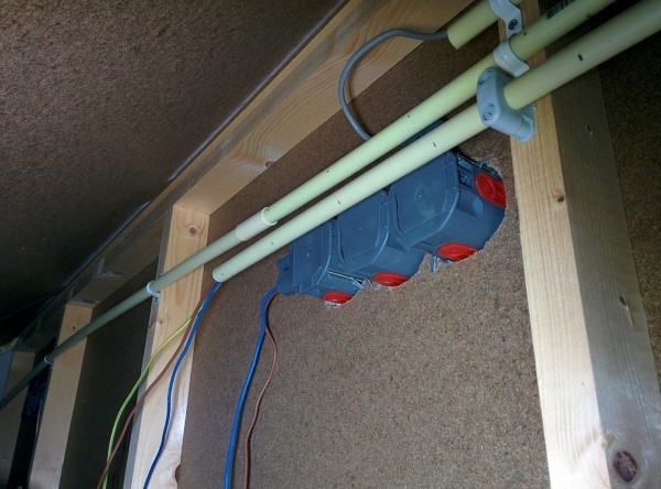

Zucht :/
Afbeeldingslocatie: https://tweakers.net/ext/f/2mU7Az1Xg59xNQm5JUI84Shb/full.jpg
Spot de error (bedankt vorige bewoners).
  • Widow
  • Laatst online: 20:48
De middelste zit op zn kop, en de gaten lijken allemaal wel erg krap :p en waarom niet van die doosjes gebruiken die je aan elkaar kan klikken?
Win ik nu een koekje? Zo ja, waar kan ik die ophalen :+
[ Voor 17% gewijzigd door Widow op 28-06-2017 15:17 ]

Is het een houten voorzetwandje? Ik zou ze eruit rossen en het weer netjes opbouwen met drie gekoppelde doosjes. Anders wordt het toch lapwerk waar je je altijd aan zult blijven storen.

Dit zijn juist inbouwdozen die te koppelen zijn, zie die rode lipjes ;)
Hier is gewoon een opper beunhaas bezig geweest die niet weet dat er een simpel malletje voor is

Gotcha, ze hadden gekoppeld moeten worden. Gek he dat er geen inbouwraam omheen past :)
Ik heb op m'n zolder vrijwel alle elektra opnieuw moeten doen (heb volgens mij ook andere beunhaasfoto's gepost). Deze doosje gaan er ook uit. De draden erachter zitten trouwens niet in een pvc-buisje.

Ha ik had nog een fotootje van de achterkant van drie andere inbouwdoosjes :) Nog meer gebeun!
Afbeeldingslocatie: https://tweakers.net/ext/f/H0FPG825H6tfJ6qG095ZKz20/full.jpg

Reinier schreef op woensdag 28 juni 2017 @ 16:16:
LOL niks mis mee

Dat waren dezelfde knakkers die een levensgevaarlijke onderbemeten vliering hadden gebouwd. Ongelooflijk.

FabianGTI schreef op woensdag 28 juni 2017 @ 15:27:
Deze dozen zijn trouwens zélf al een slim malletje. :)
Midden achter op iedere doos zit een scherpe punt. 3 doosjes aan elkaar klikken en er even mee over de muur krassen, dan heb je netjes 3x een lijn staan. :)

Xander schreef op woensdag 28 juni 2017 @ 16:49:
Jup, maar je wil ze ook nog waterpas hebben :P
Ik heb daar zo'n 2 euro kostend liniaal voor met waterpas, kan je alle merken WCD's mee aftekenen
Maar het puntje achterop wil ook natuurlijk
Maar de PVC buisjes zijn niet eens afgesloten op de WCD's, dus helder nadenken konden de vorige bewoners al sowieso niet :')
En dat te bedenken dat het nog velen malen erger was in mijn huis }:| , ik heb alle elektra eruit getrokken
De blauwe draad die uit de doos komt lijkt zo ook wel dikker dan 2,5mm2 maar dat kan ook vertekenen. Maar sowieso geen buisje er naar toe 8)7

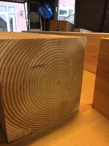

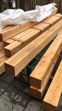

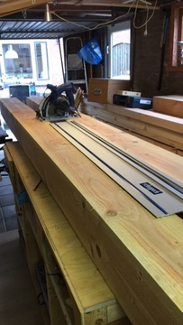

Kijkvoer... om de stilte te doorbreken
Afbeeldingslocatie: https://tweakers.net/ext/f/u4r6Q44kfD2EfCQh4m2fxeds/full.jpg
Afbeeldingslocatie: https://tweakers.net/ext/f/oXiMf48UxrlH4hk4JiZAn6tc/full.jpg
Afbeeldingslocatie: https://tweakers.net/ext/f/b4xQhXnGU0inY6t0V7ZdNutr/full.jpg
Afbeeldingslocatie: https://tweakers.net/ext/f/DMEMB19tVeIUkdEQ3NbgtCX3/full.jpg
Revive the guild!
  • Jordymt
  • Registratie: Oktober 2015
  • Laatst online: 30-08 11:38
Heb je nog een mooie klus aan om allemaal te zagen 8)7 8)7
  • mark-k
  • Laatst online: 18:50
mark-k
AKA markkNL
Ben je een bunker aan het bouwen ofzo? Dat zijn flinke balkjes :P
  • FatalZero
  • Laatst online: 21:37
Er is geen mooiere manier van dimensioneren dan overdimensioneren ;)

  • ThinkPad
  • Laatst online: 22:40
Dennis schreef op zondag 2 juli 2017 @ 09:00:
die via de kruipruimte transporteren. Voordeel is dat het niet in een PVC-buis hoeft en zelfs over de vloer van de kruipruimte mag lopen.
Nu wil ik dat een beetje netjes doen en dacht ik aan een industriële kabelgoot, zoals in dit plaatje:
Gaat dat niet als een idioot roesten als je het in de kruipruimte monteert?

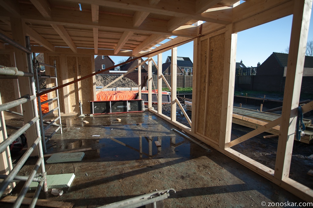

zonoskar
<-- Mika R.I.P!
Jelte,89 schreef op maandag 3 juli 2017 @ 10:15:
Fundering worden 12 poeren van ongeveer 1m tot op het staal (30x30), daarop de vloer van ong 10cm
Heb je een tekening/schets van de fundering? Ik wil ook een soortgelijke garage, maar ik zit met de fundering in mijn maag. Een paar poeren en dan een vloertje storten zijn violgens mij niet voldoende, toch? Hoe voorkom je het opvriezen van de fundering/vloer dan? Of zie ik beren? Heb je een betonwagen laten komen, of stort je alles zelf?
zoek eens op vloer met vorstrand

@Jelte,89 Funderen op staal is mogelijk, ik heb de plek van de garage laten afgraven en opvullen met geel zand. Ik wou dit maken
Afbeeldingslocatie: https://tweakers.net/ext/f/HdWXNG7fgBQgh3lhCGtErxeu/full.png
Palen van 170x7cm, er tussen komen houtskelet wandjes met isolatie. Een stuk minder zwaar uitgevoerd als jouw huisje, die is volgens mij ware overkill :)
  • Dennis
  • Laatst online: 00:42
ThinkPadd schreef op maandag 3 juli 2017 @ 09:47:
Mijn kruipruimte is droog en schoon :). Maar evengoed een goede vraag inderdaad, ik ga uit van niet.

  • CappieL
  • Laatst online: 16:21
Dennis schreef op maandag 3 juli 2017 @ 12:40:
Over het algemeen zijn deze kabelgoten verzinkt, dit zou al een bescherming tegen roest moeten geven.
Tenzij je in het kustgebied woont, met veel zout water, lijkt het mij geen probleem.

  • zonoskar
  • Laatst online: 31-08 12:59
zonoskar
<-- Mika R.I.P!
Jelte,89 schreef op maandag 3 juli 2017 @ 14:29:
ik ben handig, maar geen constructeur, dus iets met Better safe than sorry,
Hoe voer jij je constructie/fundering uit dan?
Ik heb hetzelfde als jij. Maar mijn huis is ook al met palen en balken gemaakt. De palen zijn 164x164, met balken van 164x213 erop (met overspanning van bijna 4 meter) en daar rust dus een complete 2de verdieping op. Dus 169x69 leek mij geen verkeerde maat voor een garage dat alleen een dak hoeft te dragen. Het dak van ons huis wordt gedragen door balken van 164x213, maar om de 90cm. Ik wil in de garage 156x59 gebruiken, maar dan om de 60cm. Gek genoeg is een maat kleiner dan 156x59 duurder :)
Afbeeldingslocatie: https://tweakers.net/ext/f/Uk7S7kFr1BHoVWkl0WPyMjlA/medium.jpg

  • zonoskar
zonoskar
<-- Mika R.I.P!
@Jelte,89 Thanks, er zit idd een folie tussen de fundering en de balken. Het voelt rubber achtig aan, maar of het DPC is weet ik niet.
