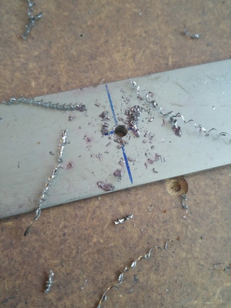

Vraagje over wat gaatjes boren in ongeveer 3mm dik RVS.
Het moeten 8mm gaten worden.
Wat ik al opgezocht heb is dat ik eerst moet voorboren, dat ik snijolie moet gebruiken, dat er speciale cobolt boortjes zijn die beter tegen hitte kunnen en waarvan de kop minder puntig is en dat je het toerental niet te hoog moet laten oplopen, dat je redelijk wat druk op de boor moet zetten en dat een kolomboor het beste werkt.
Een kolomboor heb ik niet maar de rest van de zaken heb ik aan voldaan. Om voor te boren gebruik ik een accuboor met 3mm cobolt boortje bij ongeveer 1000 toeren.
De definitive gaten met een 8mm cobolt boor bij ongeveer 450 toeren.
Ik heb nu een paar gaten gedaan maar vooral het voorboren gaat verre van soepel.
Als ik niet echt heel veel druk zet gebeurd er eigenlijk bijna niets.
Met veel druk gaat het stukken beter maar is de boor al 2x gebroken op 3 gaatjes.
De 8mm boor gaat wel goed want daar kan ik lekker op duwen want die breekt toch niet. >:)
Heb dus het gevoel dat ik toch iets fout doe met voorboren, maar wat. :?

misschien voorboren met een centreerboor? Daar kan je harder op duwen dan een boortje van 3mm.

Pak een 4mm boor om mee voor te boren :)

leecher schreef op woensdag 14 juni 2017 @ 08:05:
Zegt me niets maar ik ga er eens naar kijken of die er ook voor RVS zijn. Dank.
Raymond schreef op woensdag 14 juni 2017 @ 08:07:
Daar zat ik zelf ook al aan te denken maar las dat je beter niet te groot kon voorboren, was een mooie berekening voor in de verhouding tussen voorboren en uiteindelijk gat waar 2,8 uit kwam dus heb ik 3mm gepakt.
Maar aangezien dit ook niet opschiet kan ik het allicht gewoon testen op een gat. :P

Misschien captain obvious, maar je boor draait wel de goede kant op? (rechtsom)

ThinkPadd schreef op woensdag 14 juni 2017 @ 08:41:
Dat had ik inderdaad niet bij de randvoorwaarden gezet maar dat doe ik wel. 8)

Vliegvlug schreef op woensdag 14 juni 2017 @ 08:18:
Die 3mm in een boormachine uit de losse pols ga je spijt van krijgen (lees: krak, g*dv*er, boortje vast), ask me how I know.
Pak maar 4mm of 5mm als start. Wel even met een centerpons het te boren plekje aanslaan.
Probeer eens een nog lager toerental, in metaal moet je verspanen en dan lijkt 450 toeren me nog te hoog.

Vliegvlug schreef op woensdag 14 juni 2017 @ 08:03:
In hoeveel stappen was je van plan om voor te gaan boren? Ik gebruik zelf meestal verhoudingen van rond de √2 per stap. Dus dan zou je kunnen beginnen met 4 mm, dan 5,5 mm en als laatste 8 mm. Maar als je boormachine 13 mm in mild staal kan boren (vrijwel alle goede boormachines vanaf 700W kunnen dat wel), dan kan je zelfs in de sterkste staallegeringen waar je nog boortje voor kan vinden (HSS-Co van Heller gaat tot 1000 N/mm2, Metabo tot 1100 N/mm2) wel beginnen met 5,5 mm zonder problemen. Voor 5,5 mm zit je rond de 1000 rpm sowieso wel goed, voor 8 mm zou je dan rond de 700 rpm moeten gaan zitten (ter vergelijking, voor dezelfde randsnelheid kom je voor 3 mm rond de 1850 rpm uit). Hoger dan dat zou ik niet doen, want uit de losse pols is het lastig om voldoende feed te hebben zonder het boortje te breken, waardoor je sneller je boortje verbrand, zelfs met snijolie.

breinonline schreef op woensdag 14 juni 2017 @ 19:46:
Kid Jansen schreef op woensdag 14 juni 2017 @ 23:29:
Oké, de een zegt 400 de ander 700 voor de 8mm. :+
Ik gebruik een accuschroefboor (Makita DHP480) en kan de toeren dus niet op een bepaald aantal instellen. Voor de 8mm heb ik hem in de lage toerenstand gezet en die gaat volgens de specs tot 450 rpm. Dat ging best goed, kreeg redelijk grote spaanen en soms zelfs ook nette krullen en ging me daarbij snel genoeg.
Probleem is echt de 3mm voorboren.
Heb niet het idee dat de accuboor het probleem is, kan ook mijn bedraade boor gebruiken maar die is toch een stuk lomper.
Om terug te komen op de vraag, ik wil de gaten in 2 stappen boren. Leek me wel voldoende eigenlijk.
Gebruikte deze boortjes: 3mm cobalt boor geslepen
Maar ga daar dan nu de 4mm variant van halen.
5mm breekt natuurlijk nog minder snel maar kan me voorstellen dat het daarmee lastiger boren is omdat er meer materiaal moet worden weggehaald en dat de 8mm meer wegloopt in een groter gat waardoor je kans loopt om uiteindelijk een ovaal gat te krijgen.
Of is dat ongegrond?

Tja, blijft lastig om op afstand te beoordelen natuurlijk :p Voordeel van een accuboor is dat je door middel van de knop meer of minder 'gas' kan geven. Ik denk dat je toch op basis van gevoel dan de juiste snelheid moet zien te vinden.

Vliegvlug schreef op donderdag 15 juni 2017 @ 08:04:
Voorboren doe je in principe met de kleinste diameter die groter is dan de ziel van de grote boor. Die kan je met een schuifmaat opmeten
  • Vliegvlug
  • Laatst online: 22:35
Vliegvlug
Flight Simple
Illusion schreef op vrijdag 16 juni 2017 @ 23:15:
Ik moest eerst even opzoeken wat "de ziel van een boor" eigenlijk is. :)
Als ik thuis ben zal ik dat eens opmeten, van een 8mm boor zal het vast niet al te groot zijn dus als dat onder de 4mm is (en uitgaande van de plaatjes van de ziel verwacht ik niet dat de ziel de helft van de boordiameter beslaat) zal ik niet aan die vuistregel kunnen voldoen.
Maar wel weer wat geleerd dus bedankt voor de info!
Update:
De ziel bekeken maar die is maar heel klein, 1 á 1,5mm.
Heb vandaag ook de 4mm boor gehaald en dat gaat wel goed, daar waar de 3mm steeds brak.
Niet alleen is de boor minder breekbaar maar hoef er ook een stuk minder druk op te zetten en krijg nu mooie krullen! 8)

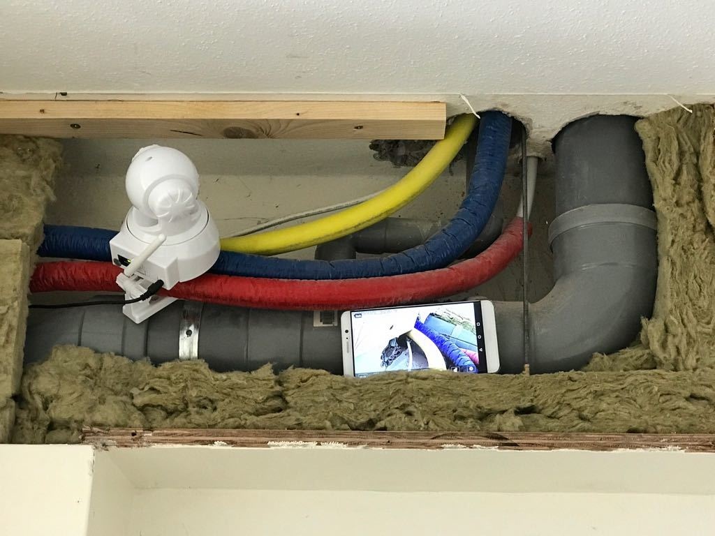

Hier is het installatiebedrijf geweest om te kijken hoe ze de kabel voor de zonnepanelen gaan leggen. Nu willen ze deze kriskras door het huis (en in het zicht) waar ik niet zoveel zin in heb...
Probleem is dat er een badkamer tussen de meterkast en zolder zit. Dasr zit een brede Koof waar allerlei leidingen doorheen lopen. Die is al netjes afgewerkt en open breken is geen optie.
Naast de meterkast, Koof naar boven:
Afbeeldingslocatie: https://i.imgur.com/YwYM6hA.jpg
Badkamer met de brede Koof:
Afbeeldingslocatie: https://i.imgur.com/ULTPC6y.jpg
Boven waar de Koof uit komt op zolder:
Afbeeldingslocatie: https://i.imgur.com/cpaSdVK.jpg
Ik heb al een slappe trekveer van boven naar beneden proberen te krijgen via het kleine gaatje boven. Maar die krijg ik aan de onderkant er niet uit. Zou ook wel knap mikken zijn.
Iemand een tip om er toch een kabel(veer) door te krijgen? Beide vloeren zijn van keihard beton met kiezels, dus lastig om doorheen te komen.
  • H143
  • Laatst online: 30-08 17:16
Je zou het met een lange dunne vliegerstok van een paar meter kunnen proberen om de kabel te trekken als de gaten ongeveer recht tegenoverelkaar zitten
  • Xander
  • Laatst online: 23:25
Ik zou er inderdaad iets sterkers in steken. Als zo'n veer ergens achter blijft hangen dan krult 'ie op, als je iets stevigers erin steekt dan voel je duidelijk waar je blijft steken en kun je nog een beetje sturen.
Rondom de gasleiding lijkt me genoeg ruimte om een 16mm PVC-buis te laten zakken. Dat zou mijn eerste poging waarschijnlijk zijn.
  • nokiaan958GB
Ik heb ergens eens gezien dat men een leiding in een in gebruik zijnde rioleringsbuis deed :+
Creatieve oplossing voor mensen die geen geld hebben om een boorhamer te huren >:)

Waah schreef op dinsdag 20 juni 2017 @ 21:28:
Wat nog wel is wil lukken is een dun touwtje met een klein gewichtje (metselkoortje met een paar moertjes eraan) vanaf boven ruimschoots invoeren en dan beneden met de stofzuiger en smalle zuigmond proberen deze op te zuigen.
  • PaT
PaT
Moderator Mobile
Ja, dat mod
Dat is inderdaad het idee met de grootste slagingskans. Dat kan je (zonder boutjes) ook doen als je tredraad uit een loze leiding is getrokken. Aan 1 kant een dun draadje en aan de andere kant een stofzuiger er op.
  • Waah
  • Laatst online: 00:05
Bedankt voor alle tips! Ga even een poging wagen zodra ik straffeloos geluid kan maken.

EDIT: en gelukt! Met veel prikken met een stugge veer eindelijk gelukt.
Afbeeldingslocatie: https://tweakers.net/ext/f/tcm3JUBr0W1gswph0BrGqQkl/thumb.jpg
Ipcam om te kijken of die er al doorheen is.... En dan van boven op de telefoon kijken of ik raak heb geprikt. Na 5 minuten prikken was het raak... Maar trok ik hem eruit omdat de ipcam 2 seconden vertraging heeft 8)7
Maar paar minuten later was die er al door. Erg blij mee want dit scheelt me allemaal kabels door het huis heen.

Waah schreef op woensdag 21 juni 2017 @ 09:25:
Trek er meteen nog wat extra spul mee door naar boven. Zo'n beetje alles dat niet in een buis hoeft en wel nog door dat gat past.
Dus naast een XMVK-AS voor je omvormer (aannemende dat je die op zolder ophangt) zou ik er nog een extra XMVK-AS doorheen trekken voor whatever je in de toekomst wilt doen en meteen nog twee keer CAT6a of zo.
Kudo's voor de truc met je IP-camera trouwens :)
Daar is de baby het niet mee eens :+
Haha held, die IP Camera is wel goud!

  • Waah
dreamscape schreef op woensdag 21 juni 2017 @ 14:36:
Goed dat je het zegt ja. Heb nu een ibternetkabel via de trap etc lopen. Zal meteen even een cat6e kabel bestellen
Wat je misschien nu het beste kan doen is kijken of je er iets van een PVC buis o.i.d doorheen kan krijgen.
Dan kan je A. Makkelijk de kabel er doorheen trekken, B. Eventueel nog meer erdoorheen trekken en C. is het beter beschermd.
Verder kudos voor het gebruik van de IP cam _/-\o_
