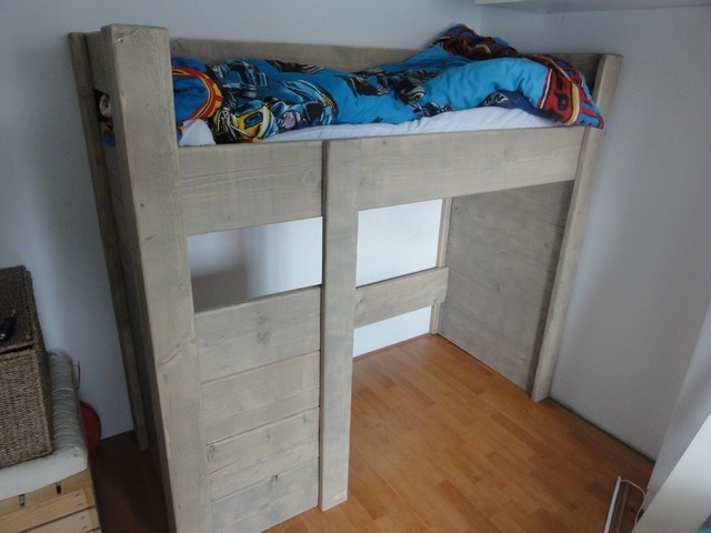

  • Roeligan
  • Laatst online: 22-07-2025
Roeligan
Feyenoord
Overzichtje van productie van mijn 1e steigerhouten bed.
Steigerhouten bed
Afbeeldingslocatie: https://tweakers.net/ext/f/FI2Ny31rP9XdSd7FsqVloz9Q/thumb.jpgAfbeeldingslocatie: https://tweakers.net/ext/f/7RLesp5reFi2UEkk16eklH9n/thumb.jpgAfbeeldingslocatie: https://tweakers.net/ext/f/9jgbUgFGkPa80z6QZ41YTnav/thumb.jpg
Afbeeldingslocatie: https://tweakers.net/ext/f/XHKRCEiYIAq5j9bTpzn7gZEB/thumb.jpgAfbeeldingslocatie: https://tweakers.net/ext/f/Q1faQpJWx9dOcjMH0ZYK6PEH/thumb.jpgAfbeeldingslocatie: https://tweakers.net/ext/f/SbTwTFXI9efDLC8TwDqjuwuS/thumb.jpg
Afbeeldingslocatie: https://tweakers.net/ext/f/JWUSGHHCPN0bMcHQfIC4vu8X/thumb.jpgAfbeeldingslocatie: https://tweakers.net/ext/f/zG1rHucN5BZzu9qn2b86yuRO/thumb.jpgAfbeeldingslocatie: https://tweakers.net/ext/f/5BBoHmfVUPfxjS3vJWCrOiDv/thumb.jpg
Afbeeldingslocatie: https://tweakers.net/ext/f/qt7KSjJ1abn6BIQvv4112BiV/thumb.jpgAfbeeldingslocatie: https://tweakers.net/ext/f/OU9mkFCaev4UyZJa3msKkKID/thumb.jpgAfbeeldingslocatie: https://tweakers.net/ext/f/Tnn6H6phteX1t8TyI8vtnt0r/thumb.jpg
Afbeeldingslocatie: https://tweakers.net/ext/f/kIiAY3ULVcuLYltLYXVpygU7/thumb.jpgAfbeeldingslocatie: https://tweakers.net/ext/f/lS7dSiQulf5OLtOjGPOkofk2/thumb.jpgAfbeeldingslocatie: https://tweakers.net/ext/f/QC6TKRr7L6UQmiyEvwNin2RY/thumb.jpg

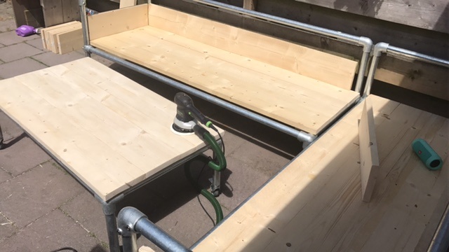

Heb laatst een aantal gemaakt met steigerbuis, ook mooi, kijken of ik daar nog een foto van heb. Voordeel daarvan is dat je niet zoveel hoeft na te denken over de constructie/verbindingen.

  • BlakHawk
  • Laatst online: 09-01-2021
chapie schreef op dinsdag 6 juni 2017 @ 20:15:
Zelf geen ervaring met een hoogslaper maken, maar misschien is dit iets?
zonoskar schreef op dinsdag 6 juni 2017 @ 22:37:
Ik google altijd wat ik wil en selecteer dan afbeeldingen. Ik kwam bijvoorbeeld deze tegen, vond ik wel mooi. De maten moet je even zelf bepalen. Die is waarschijnlijk afhankelijk van je matras en wat je nog onder het bed wilt doen.
Of met steigerpijp:
frankwopereis schreef op woensdag 7 juni 2017 @ 08:04:
Tip, kijk eens op Pinterest. Bron van inspiratie voor vrijwel alles wat je je maar kunt bedenken.
Dank voor de tips, het probleem is alleen dat ik geen idee heb hoe ik de verbindingen moet maken zodat het ook wel een beetje stevig wordt.
Deze zien er gaaf uit:
https://nl.pinterest.com/pin/385972630543573861/
Of zoiets, maar dat wordt wel een hele klus denk ik:
https://nl.pinterest.com/pin/95490454574791634/
max schreef op woensdag 7 juni 2017 @ 10:07:
Ik zou even @Roeligan een PM sturen ofzo. _/-\o_
Zal ik doen, dank je wel!
Roeligan schreef op woensdag 7 juni 2017 @ 13:29:
Steigerhouten bed
[afbeelding][afbeelding][afbeelding]
Ziet er mooi uit d:)b
Maar hoe zorg je er voor dat het stevig genoeg is?
Hoe maak je bepaalde verbindingen tussen het hout? De hoeken, draagpunten voor de lattenbodem en de pilaren die het bed dragen.
Ik wil ook wel een veilige constructie maar heb er geen verstand van ;)

  • Roeligan
Roeligan
Feyenoord
Maak als ik tijd heb vanavond wel een fotootje, bed doet nu dienst als bed voor mijn jongste, en staat al in ons nieuwe huis.
Als het vanavond niet is, dan morgen.

  • zonoskar
  • Laatst online: 18:53
zonoskar
<-- Mika R.I.P!
dfrenner schreef op woensdag 7 juni 2017 @ 13:31:
Steigerhout is 2.5cm dik. Daar kun je best een nette schroef in draaien. Alles met 80mm schroeven vastzetten lijkt mij voldoende.
  • Roeligan
Roeligan
Feyenoord
Steigerhout is 2,8-3,2 cm. Ik gebruik meestal voor 2 platte verbindingen Spax volderschroeven (rvs, torx 25, 50mm) omdat deze een kleine verzinkende kop hebben en zo weinig "footprint" achterlaten. Als ik in een kopse kant moet gebruik ik of 100mm of 120mm (al zou 80mm ook voldoende moeten zijn in meeste gevallen).

  • Xiphalon
  • Laatst online: 16-10 17:02
Ik voel me simpel, schroef al jaren dit soort bouwwerken met 45mm schroeven :p En die staan gelukkig allemaal nog :)
  • Horla
  • Laatst online: 08:56
Ik heb de palen ingefreesd zodat de planken ook "op" de palen rusten. Daarna uiteraard ook alles met vijzen vast gezet. Bij de trap was dat niet nodig want daar klemmen de planken meer dan voldoende. De planken ter ondersteuning van de lattenbodem zijn trouwens niet ingefreesd maar gewoon met 6 cm vijzen vast gevezen. Ik had geen zin meer in frezen :P Volgens mijn vrouw kan er een olifant in slapen (palen zijn 8x8cm) en dat terwijl mijn dochter met moeite 20kg weegt O+

  • Roeligan
Roeligan
Feyenoord
Oude loungebank was kapot, dus even nieuwe in elkaar flansen. Kussens hergebruikt van de oude bank.
Kom ik er tijdens het schuren achter dat ik een DTS150 heb en vandaag komt er een zooi Ecotools schijven aan voor een 125 :+
Loungebank
Afbeeldingslocatie: https://tweakers.net/ext/f/O8IrENN44q07eAChsKQtYje5/thumb.jpgAfbeeldingslocatie: https://tweakers.net/ext/f/nm1IgIicublRxpPXEaaJAiMe/thumb.jpgAfbeeldingslocatie: https://tweakers.net/ext/f/uK54KcXEHCzoU91xgojjUWWR/thumb.jpg
Afbeeldingslocatie: https://tweakers.net/ext/f/7QgYeQo3hVowPkfSyDr26L4d/thumb.jpg

Roeligan schreef op maandag 12 juni 2017 @ 09:45:
Loungebank
Tof, Ik heb vrouwlief beloofd iets dergelijks te bouwen op het (kleine) balkon, een hoekbank uit pallethout. Nu nog van mijn reet afkomen en de pallets van mijn werk naar huis halen en de Makita's uit de mottenballen trekken :+

Hoe bevestig je eigenlijk het hout een de stellingbuizen?
  • Roeligan
Roeligan
Feyenoord
Verschillende methodes. Voor mijn buitenkeuken:
Buitenkeuken
roeligan
Afbeeldingslocatie: https://tweakers.net/ext/f/VYNcLBv7pbgjgzr8Dz9ICLco/thumb.jpgAfbeeldingslocatie: https://tweakers.net/ext/f/PeD3ro17hIYynBy6byPm4t50/thumb.jpgAfbeeldingslocatie: https://tweakers.net/ext/f/JedYj0FumHqu6U6oiSO7zG9J/thumb.jpg
Afbeeldingslocatie: https://tweakers.net/ext/f/p7ZXMDPj4okExWFMq2rfpt2q/thumb.jpgAfbeeldingslocatie: https://tweakers.net/ext/f/vJyTLZHvF16kyXy2B3nzRhJB/thumb.jpgAfbeeldingslocatie: https://tweakers.net/ext/f/pENKiV0DiB51ZQR8lg3xGDAF/thumb.jpg
Afbeeldingslocatie: https://tweakers.net/ext/f/eacGlIfpcEH1OSNWu3xub0a4/thumb.jpgAfbeeldingslocatie: https://tweakers.net/ext/f/pv2txn9ccNZMsOTe1K7Db5p7/thumb.jpgAfbeeldingslocatie: https://tweakers.net/ext/f/TIjYaBZD9lRdhcJG0zjEZPPk/thumb.jpg
Afbeeldingslocatie: https://tweakers.net/ext/f/rm1tMUgN4yuP9hga9o0W22Ue/thumb.jpg
heb ik leuningdragers gebruikt.
Bij de loungebank ligt het hout op de uiteindes, verbindingslat aan de onderkant zoveel mogellijk aan de zijkant zodat het niet heen en weer schuift. Straks even een buis halen voor het middenstuk, buigt nu iets te ver door.
Verder heb je ook lipdelen:

Roeligan schreef op dinsdag 13 juni 2017 @ 08:10:
Buitenkeuken
roeligan
of een kapbeugel:
Hier btw de "oude" buitenkeuken die ik aan een collega heb gegeven:
Oude buitenkeuken
roeligan
Gaaf! maar als ik kon kiezen was zou ik sowieso voor je oude buitenkeuken kiezen, in mijn ogen echt nog 10x mooier :)

miicker schreef op dinsdag 13 juni 2017 @ 12:02:
Die was nogal aan de maat (3.30 X 1.25) en wilde prototype maken voor nieuwe lijn buitenkeukens (verkoop die shizzle ook :+ )
Hopelijk mijn oude huis snel verkocht, dan komen er foto's van nieuwe buitenkeuken met bar :P
