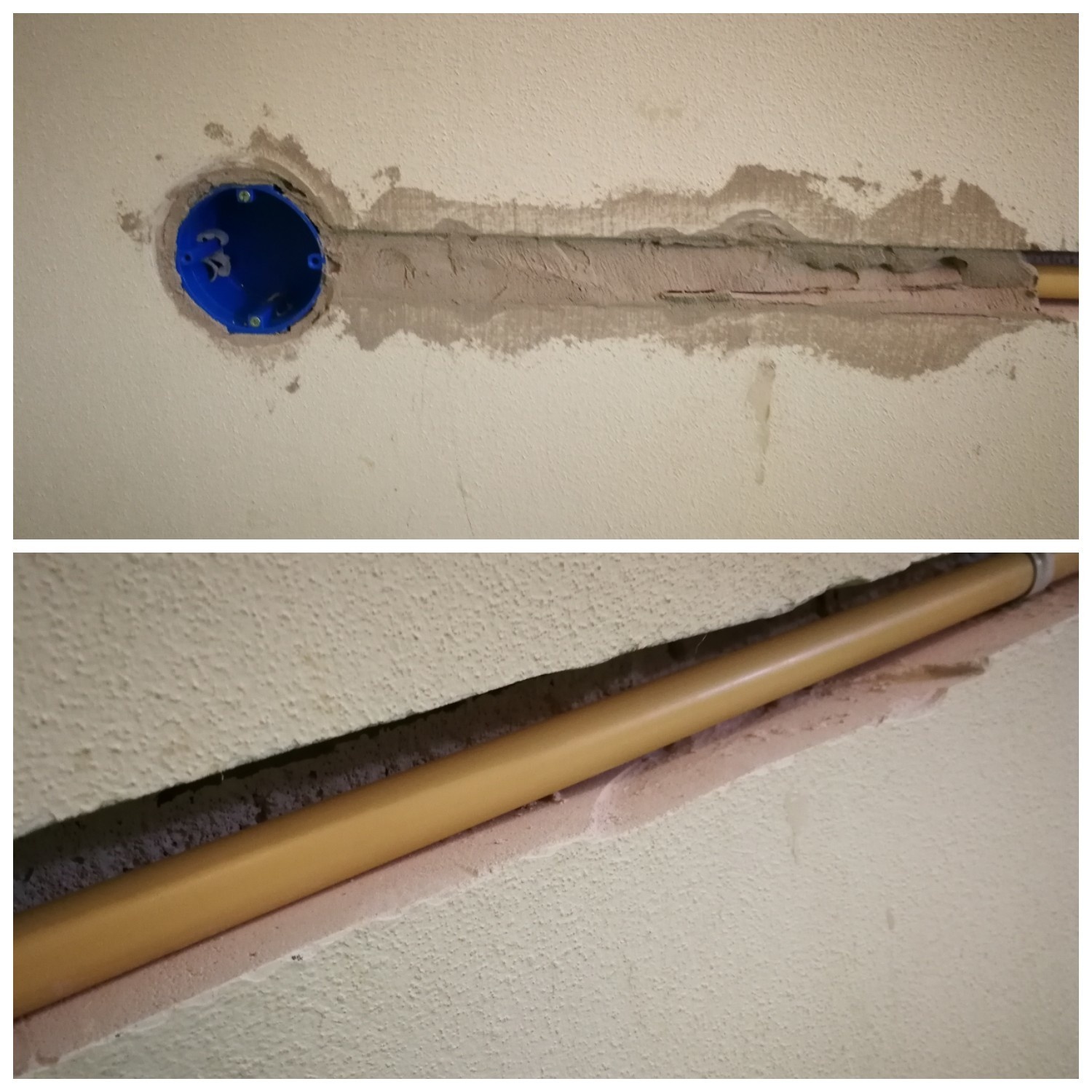

Wellicht de meest domme vraag hier, maar hoe smeer je het beste sleuven/inbouwdozen dicht?
Afbeeldingslocatie: https://tweakers.net/ext/f/k9AmRREQ5KJ9Sj3RuDG0fKEy/thumb.jpg
Voor het gemak had ik zo'n pot Alabastine genomen om de dozen vast te zetten en het eerste stuk pijp.
De sleuf is blijkbaar veel te diep en dan moet je met lagen gaan werken.
Volgens de bouwmarkt moet ik eerst cement smeren en daarna afsmeren met Alabastine oid.
Maar is er niet een goedje wat ik meteen erin kan smeren?
Ik dacht iets van gips/roodband, maar volgens die medewerker was dat allemaal niet zo makkelijk.

NeutraleTeun schreef op dinsdag 30 mei 2017 @ 21:28:
Roodband is prima als het niet nat wordt;)
  • max
max
a.k.a. Bezwaarbaard
MP75
http://knauf.nl/systemen-en-producten/mp-75
Voor lagen van 10mm - 30mm.
