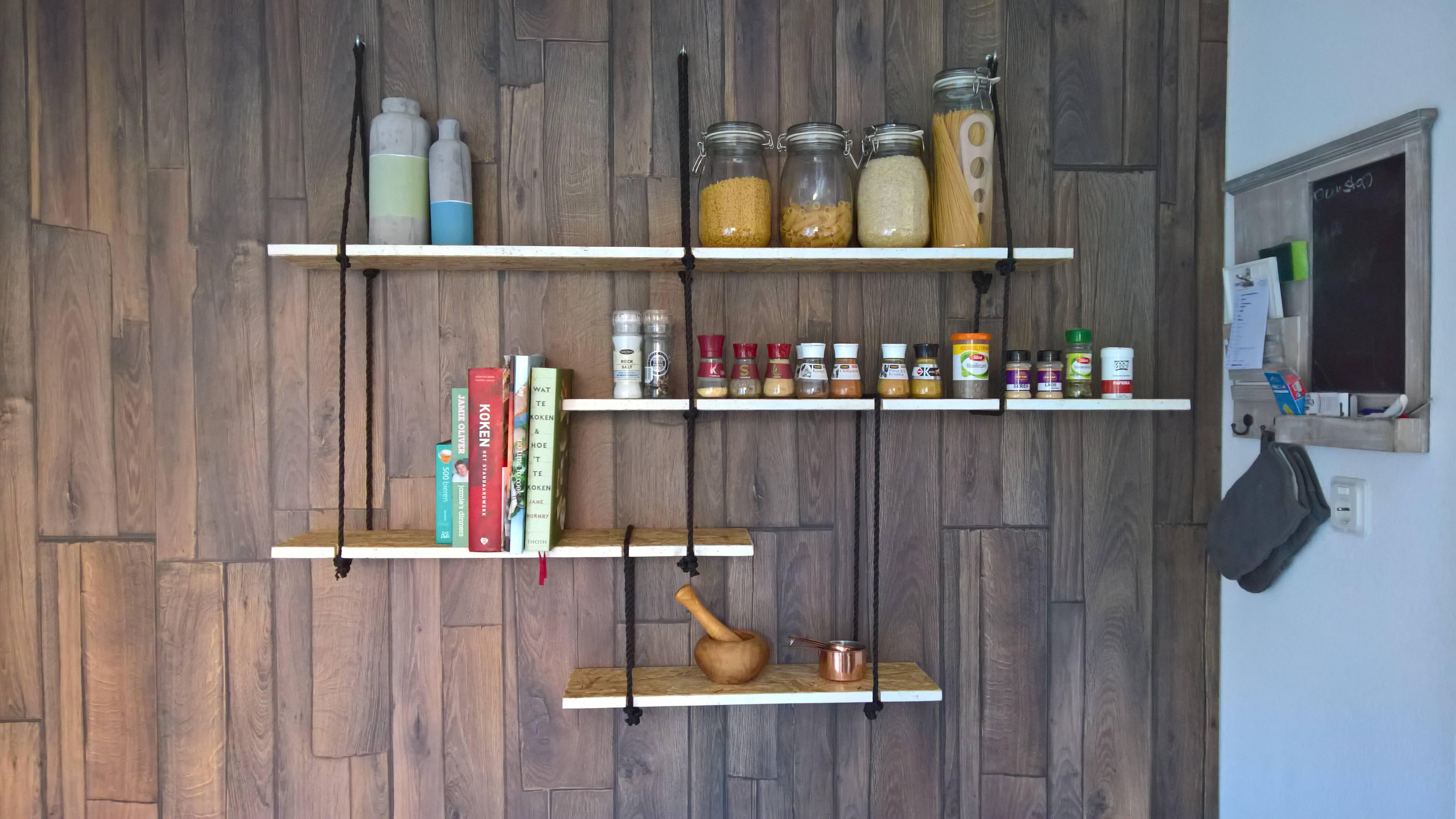

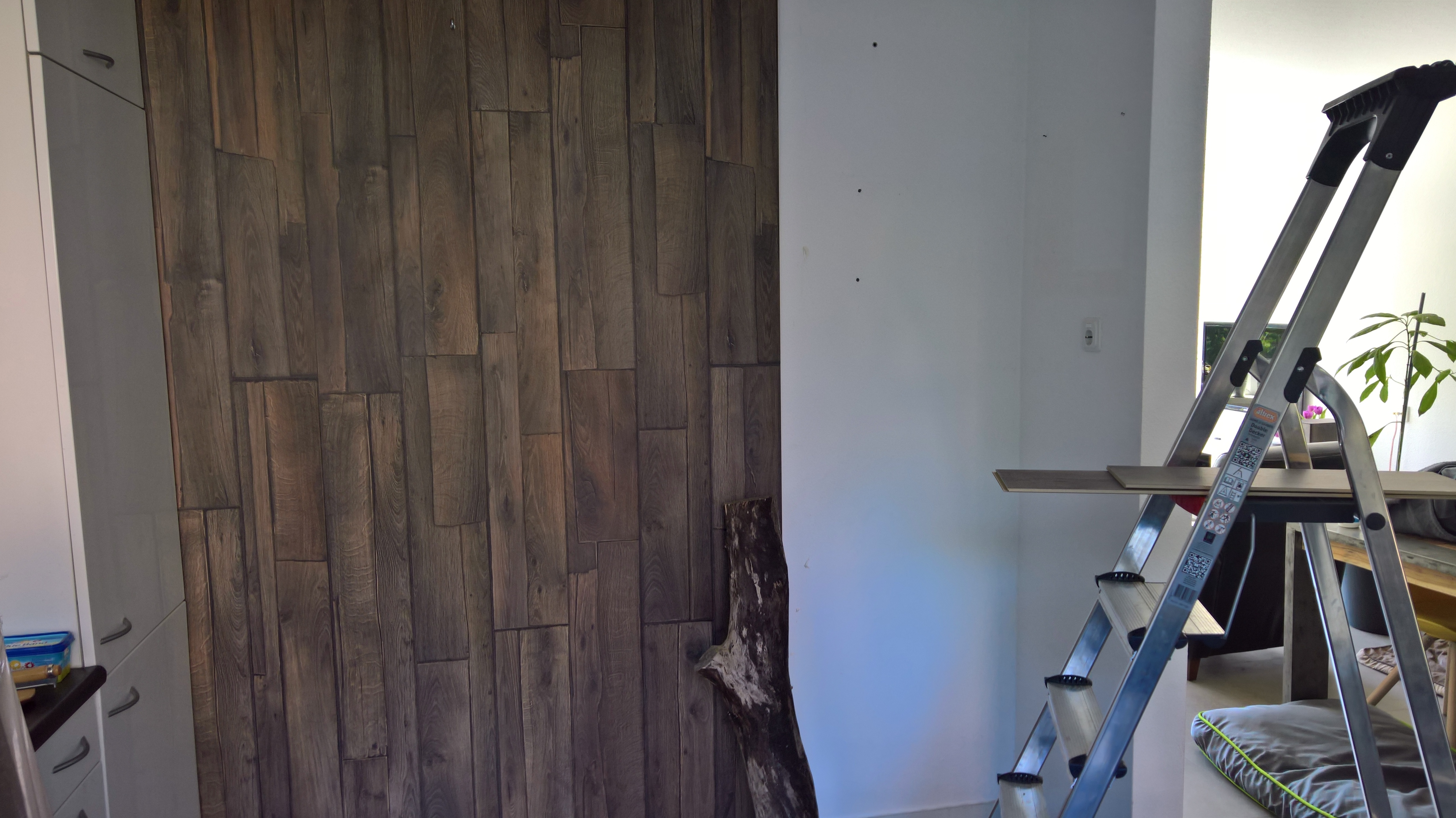

Ik had nog een stapel steigerhout planken liggen na mijn werkplek make-over en het bankje voor was na 13 jaar wel op. (slecht onderhouden). Even op internet een plaatje opgezochtvan een steigerhouten bank en dat min of meer nagemaakt. Alles is opgegaan tot de laatste plank en ook mijn laatste schroeven uit mijn rommelschroeven bakje. Ik kwam eigenlijk net iets te kort maar dat heb ik opgelost door de afdeklat op de leuningen iets minder breed te maken dan wellicht mooier was geweest. Daarna wat hybride beits gebruikt om het af te maken. Van de week even een kussentje kopen
Afbeeldingslocatie: https://tweakers.net/ext/f/W0piS0FG6sbypE9vIm4Alq4r/medium.jpg
[ Voor 3% gewijzigd door Zuluman op 18-05-2017 00:23 ]

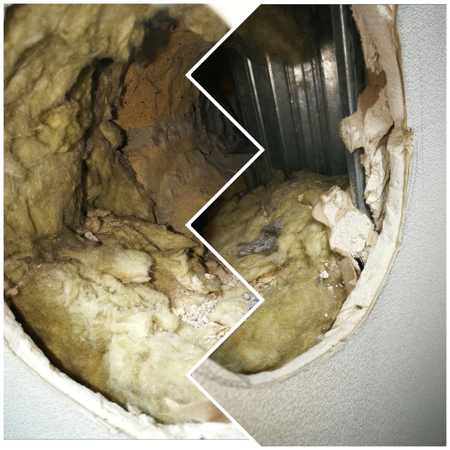

  • _JGC_
Exigence schreef op woensdag 17 mei 2017 @ 23:19:
Heb je hier nog iets aan gedaan? Op een of andere manier hersteld of na laten isoleren?
Ik heb zelf namelijk een woning uit '79 die ook is voorzien van een paar centimeter glaswol in de spouw. Nu weet ik verder niet of het bovenin wat uitgezakt is.
Ik zou graag ter verbetering van het comfort mijn zijgevel (noord/oost) beter isoleren echter lijkt dit vrij onmogelijk als de spouw al is voorzien van isolatie, in dit geval glaswol. Enkele bedrijven die ik benader geven aan dit niet te doen omdat ze geen garantie kunnen geven (gaat wel op isolatie met parels).
Heb jij hier ervaring mee?
Hier is destijds een EPS isolatiebedrijf geweest die zonder verdere inspectie de hele zooi heeft volgeblazen. Pas toen ze bij de noordkant kwamen waar het steenwol niet verzakt was kwam ik erachter dat er daadwerkelijk steenwol in zat omdat ik het kon zien zitten.
Gasverbruik is ook nagenoeg niet gedaald na isolatie, comfort nagenoeg niks aan veranderd en gelukkig geen schimmelplekken of vochtdoorslag. Al met al gewoon 1200 euro voor niks uitgegeven aan een paar hobby bob cowboys die pretenderen dat ze jaren ervaring hebben en heel professioneel te werk gaan.
Bij het vervangen van de kozijnen heb ik nog even deels in de spouw kunnen kijken, de EPS zat her en der gewoon voor het steenwol, maar lang niet overal. Onder het kozijn was de steenwol een centimeter of 5 uitgezakt en stond de binnenmuur en de natuurstenen vensterbank gewoon in contact met de buitenlucht. Er is door de kozijnzetter een streep PUR in de spouw gespoten en daarna is een stelkozijn over de spouw gezet.

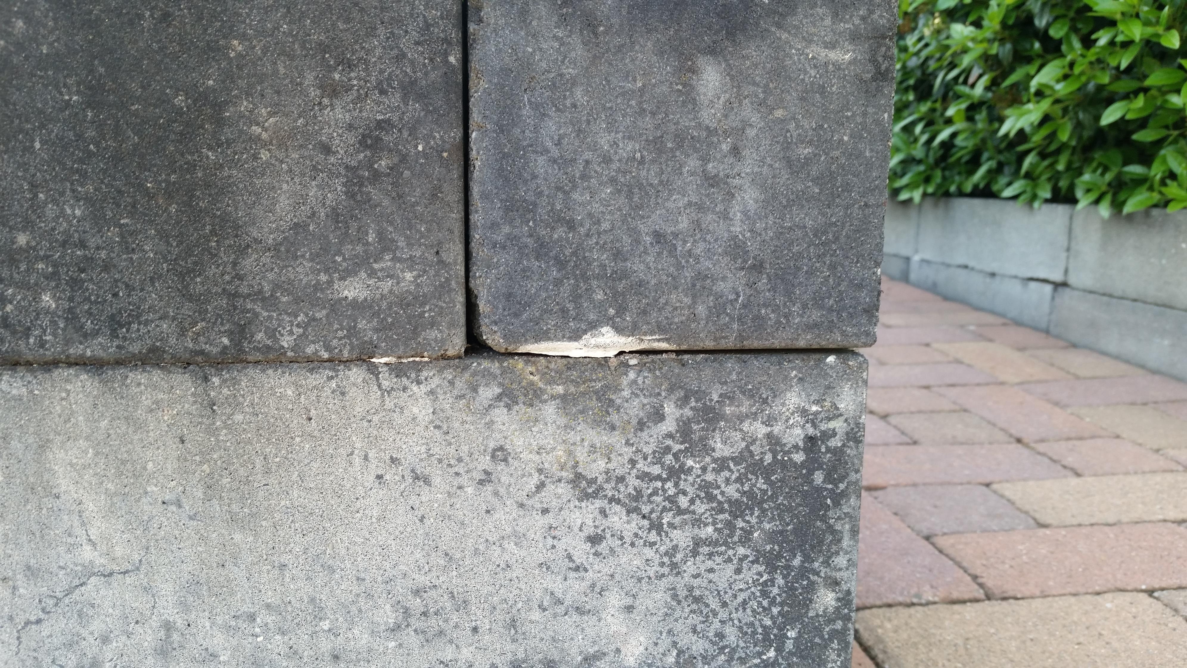

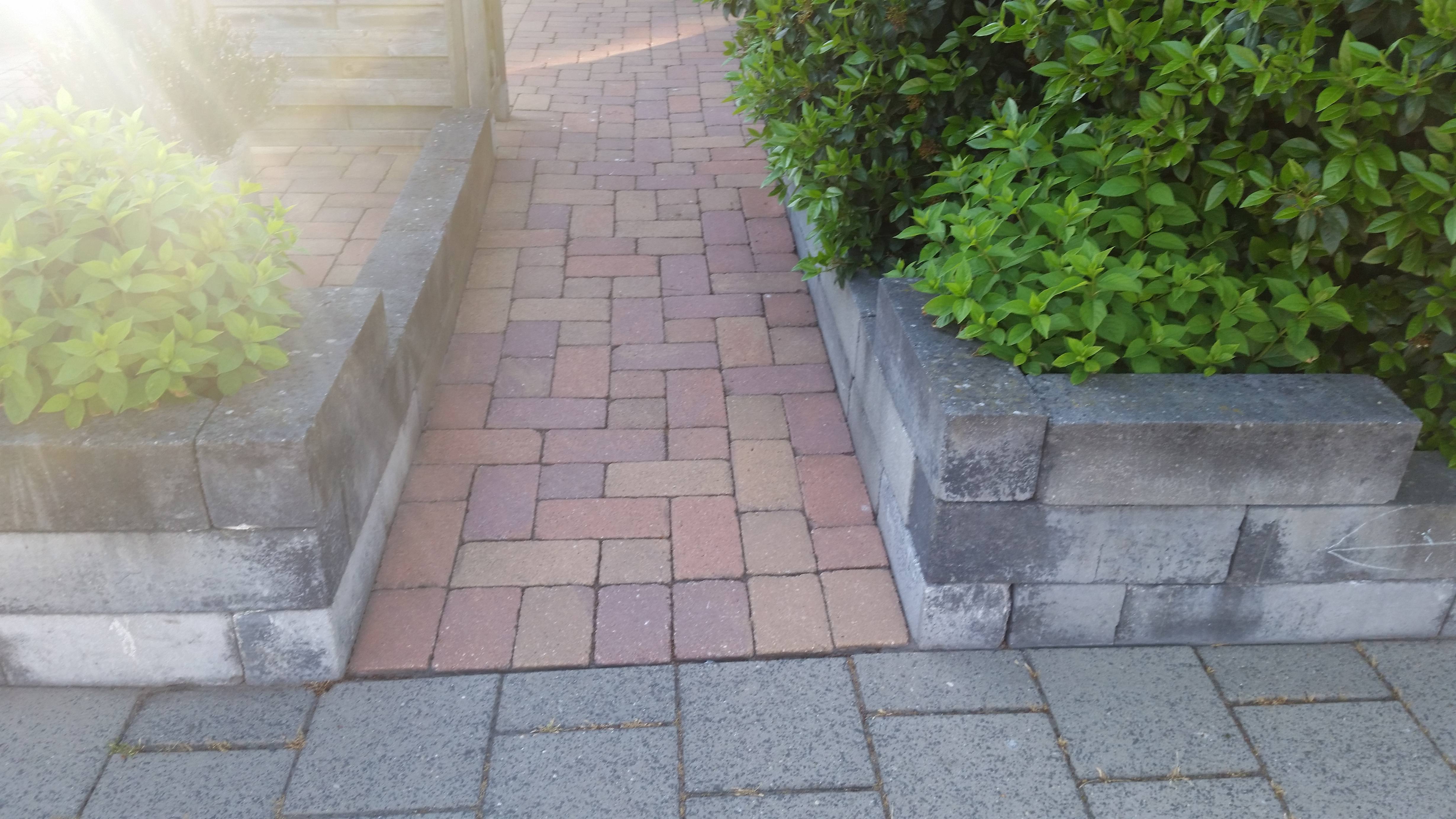

  • DSK
  • Laatst online: 25-09 15:48
DSK
boeiend...
We hebben een terras met kleinere tegeltjes aan het einde. Allemaal mooi maar nu beginnen die kleinere tegeltjes zo goed als allemaal los te zitten.
Afbeeldingslocatie: http://boeiend.be/tmp/tegel1.jpg
Afbeeldingslocatie: http://boeiend.be/tmp/tegel2.jpg
Afbeeldingslocatie: http://boeiend.be/tmp/tegel3.jpg
Is er een eenvoudige manier om dat terug vast te zetten/herstellen? Het lijkt me, misschien moeilijk te zien op de foto, dat er een probleem is met de ondergrond.
Wat zou de beste aanpak hiervoor zijn?
Alvast bedankt voor een nuttige tip :)

  • Paul1987
  • Laatst online: 14-10 23:22
DSK schreef op maandag 22 mei 2017 @ 16:56:
Ik heb er niet zoveel verstand van als anderen misschien, maar mogelijk bied een meer flexibele tegellijm oplossing. het lijkt erop dat door het werken van de ondergrond de huidige lijm geknapt is door zijn broze structuur. Ik heb zo geen voorbeelden welke lijm dan het beste is, maar Google is je beste vriend.
Is dit het beste antwoord? Dan hoor ik dat graag!

  • ZeRoC00L
Wat zit er precies onder het tegeltje ?
Is dat een betonlaag of zand ? Met zand kun je namelijk niet zoveel doen, daar valt niets aan vast te plakken.
Als het beton is zou ik kijken of je ze met tegellijm (voor buiten, als dat bestaat) opnieuw vast kunt zetten. Daarna goed voegen met een waterdichte voeg (als dat bestaat), als er vocht onder de tegel zit, en die bevriest dan klapt je tegel er komende winter weer uit.....

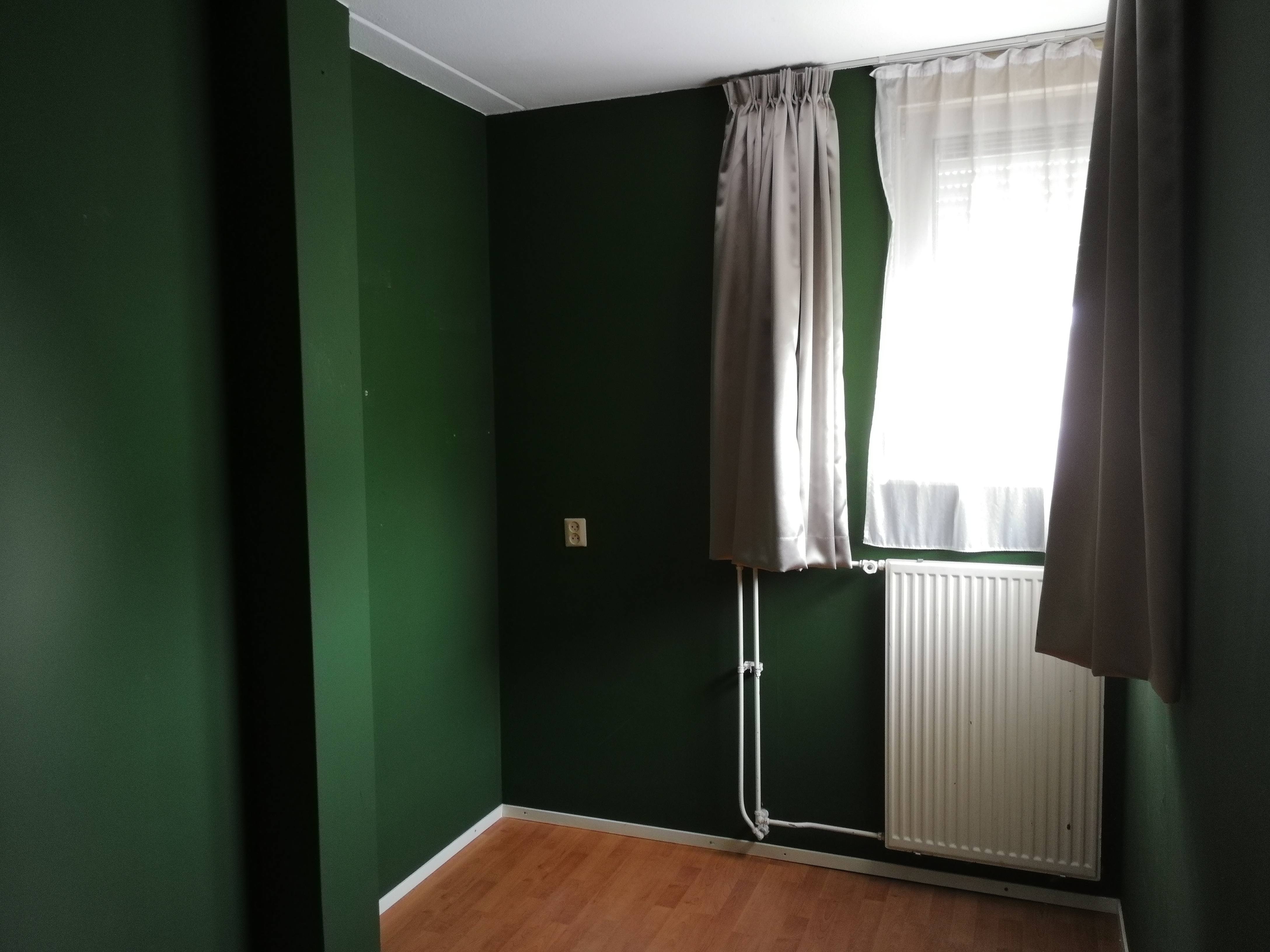

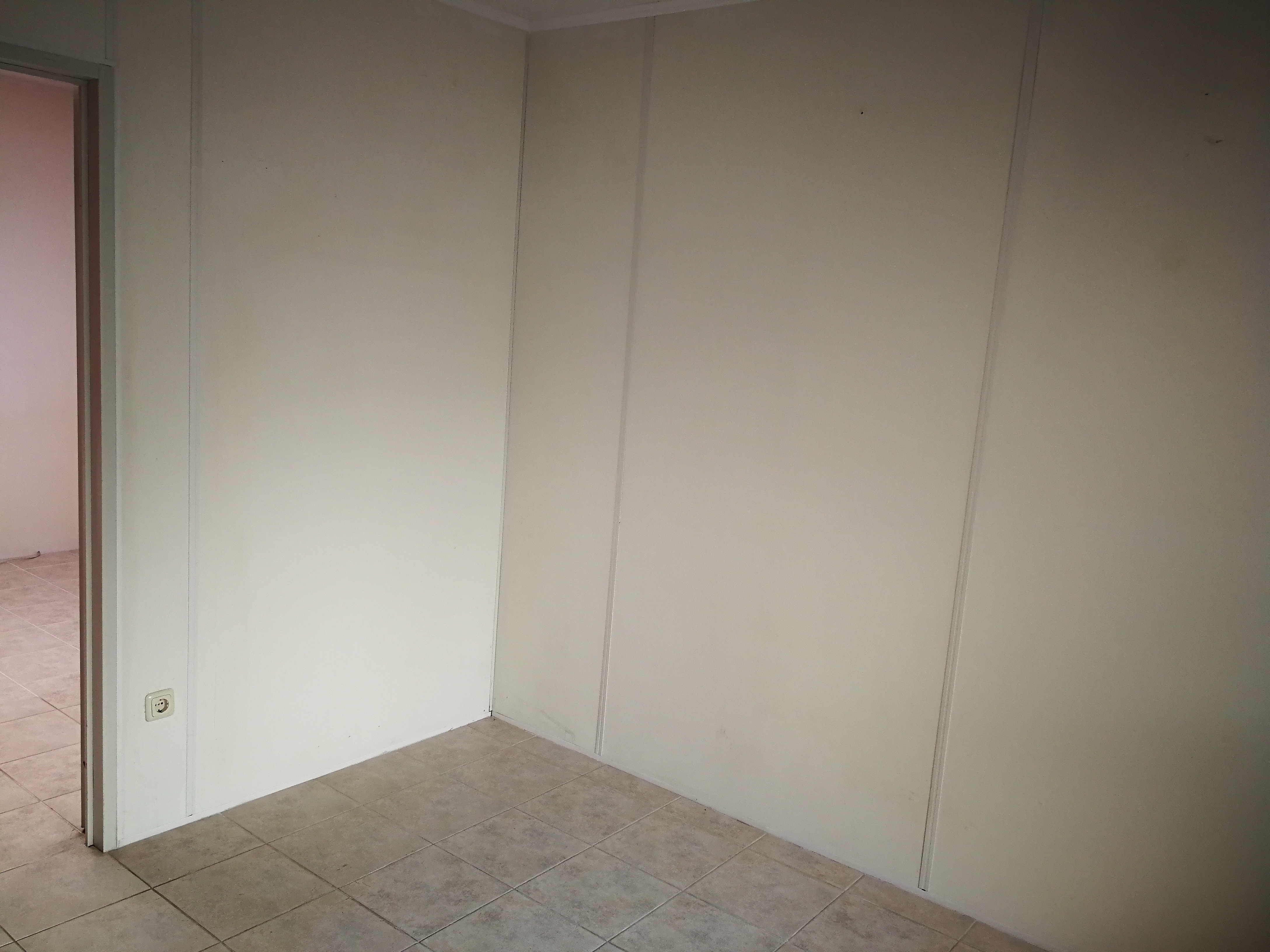

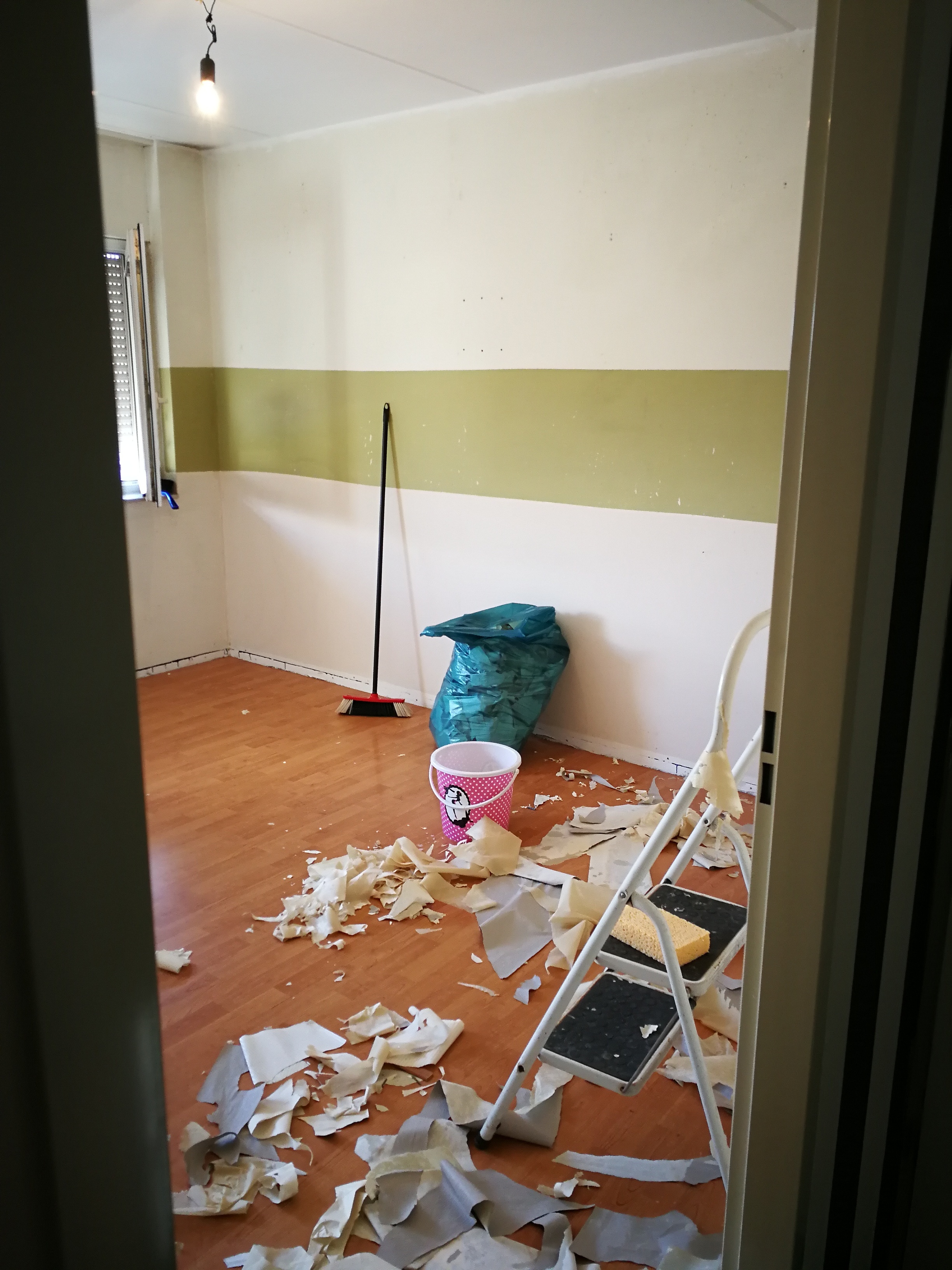

Vorige week eindelijk de sleutel van ons huis gekregen, en nu tijd om het een en ander aan te pakken.
Ook alvast een tweetal vragen aan jullie.
In de bijbouw zitten er van deze platen tegen de muur en plafonds.
Afbeeldingslocatie: https://tweakers.net/ext/f/fxx5eUmObdMpHHRCgkSGpOeQ/thumb.jpg
Om deze te verven (of latexen?) moet er eerst iets gebeuren met de ondergrond of een bepaalde hechtlaag neem ik aan?
Kan iemand mij vertellen wat ik daarmee het beste kan doen?
En de andere vraag gaat om de muren boven.
Daar zit/zat latex, verf, stuc, behang... Van alles wat.
Wat zijn mijn opties met die muren als ik het zelf wil doen en niet kan stuccen.
Alles glad maken met alabastine?
Structuurverf?
Vliesbehang?
Makkelijkste en beste (op termijn) is geloof ik structuurverf?
Of wat is jullie kijk daar op.
En dan gaten vullen. Schuren? Primer en dan de structuurverf.
Daarna nog latexen of is dat dan niet meer nodig.
1 kamer is geheel donkergroen. Weet niet of structuurverf direct dekkend is.

  • Xiphalon
  • Laatst online: 16-10 17:02
NeutraleTeun schreef op dinsdag 23 mei 2017 @ 19:37:
Het ziet eruit als een systeemwand. Is de toplaag van plastic?
Je kan er in ieder geval niet zoveel mee doen qua schilderen of behangen dan...
Structuurverf?
Vliesbehang?
Eerst zo goed als mogelijk alle behang eraf, gaten vullen met alabastine, glad schuren, dan eventueel donkere onderlagen wit latexen, en daarna structuurverf. De structuurverf zorgt ervoor dat je inderdaad niet alle beschadigingen meer ziet, maar een zo glad mogelijke ondergrond is wel handig.
Dus eerst glad, dan wit, dan structuurverf op kleur gemengd.
Bij donkere structuurverfkleuren kan je de onderlaag grijs maken.
  • NeutraleTeun
  • Laatst online: 30-03 07:32
Top!
Het zijn inderdaad van die geperst papier/hout geplastificeerde panelen/schroten met structuur.
Om die fris te krijgen moet er dus gepoetst worden?
Bij de laatste ronde door het huis werd ons verteld/wijsgemaakt dat dat te verven was.

Met een kunstofprimer (dun!) is het prima te schilderen.

Afbeeldingslocatie: https://tweakers.net/ext/f/dal8P4m60UEeEl4mIJe64Kf5/thumb.jpgAfbeeldingslocatie: https://tweakers.net/ext/f/Zr2JUbwEQfgAptnKQEYB7XC8/thumb.jpgAfbeeldingslocatie: https://tweakers.net/ext/f/BLjNBZUUSgq7iV3q5sLGodDX/thumb.jpg
Zo zien de kamers er boven momenteel uit.
Alles is al kaal. Vandaag alles vullen, bijschuren en voorwerken.
De bijbouw zijn 3 ruimtes, totaal 30m2.
Zal vandaag ook eens kijken wat achter de platen zit.

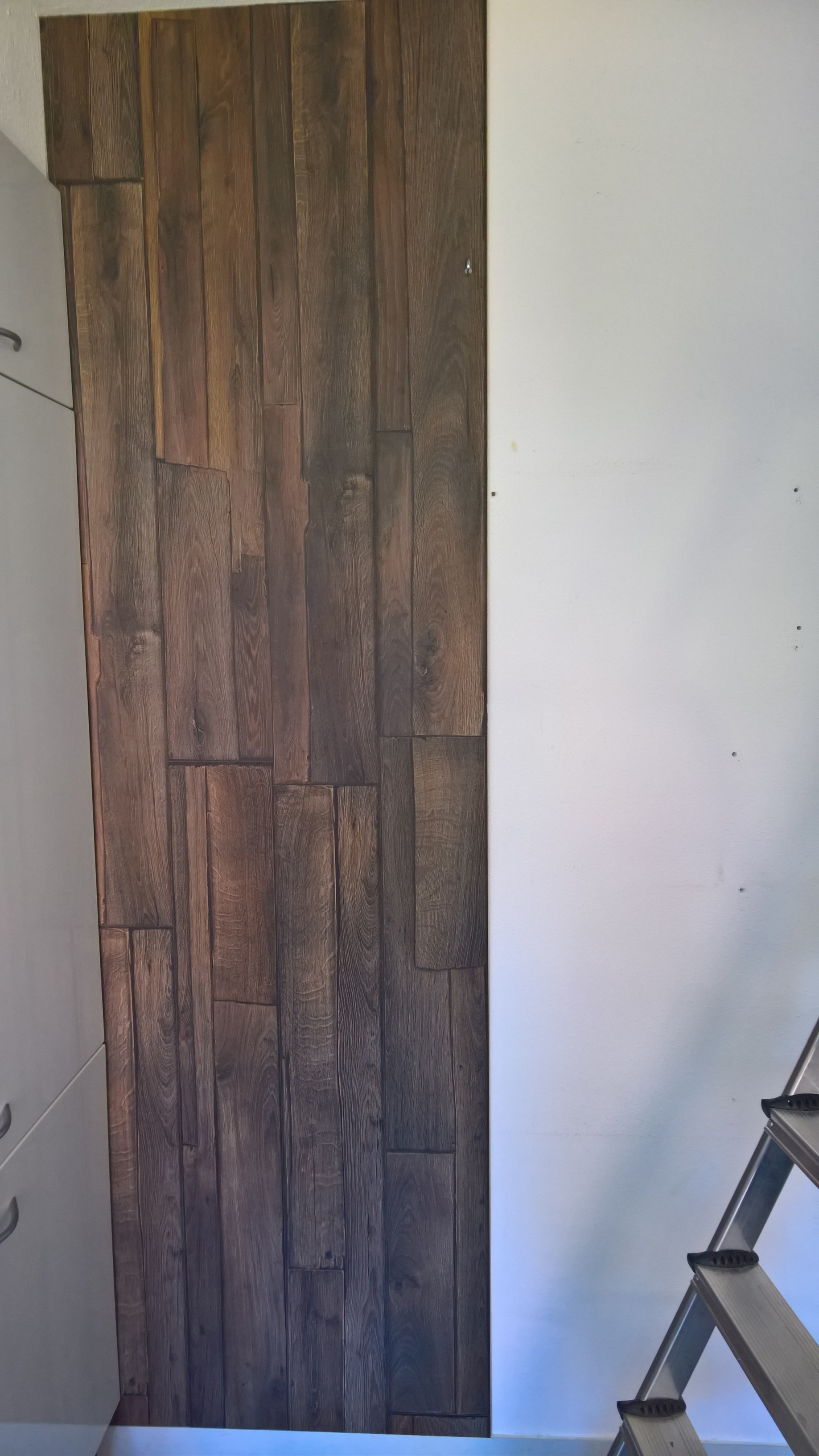

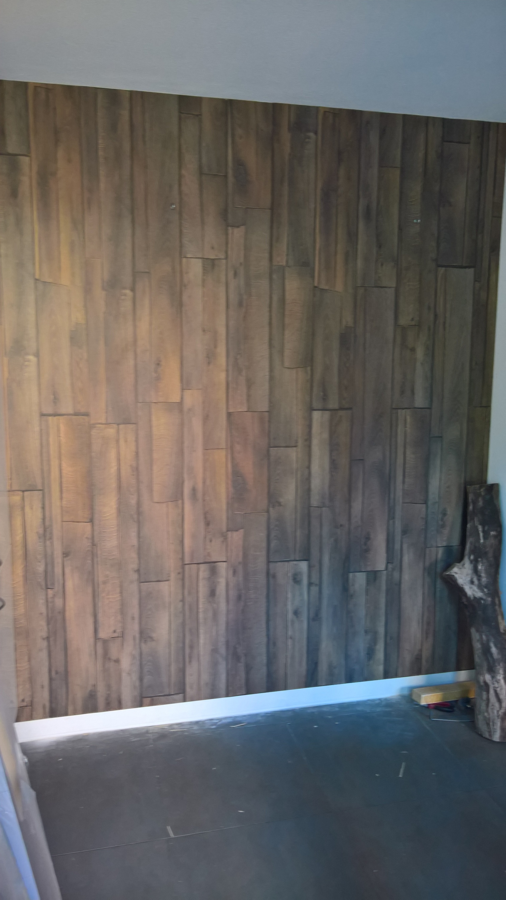

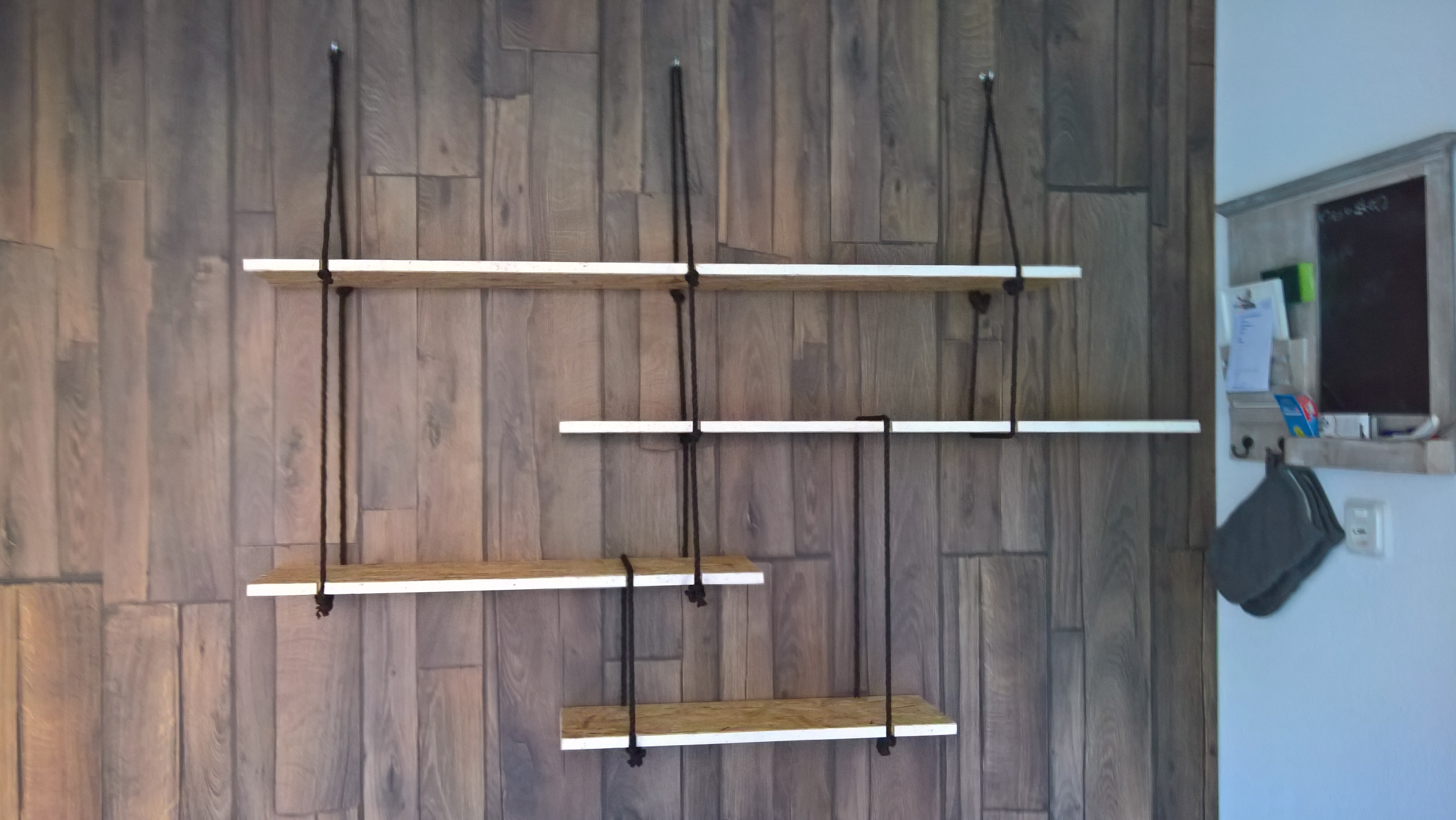

Vandaag even bezig geweest om laminaat op een muur te plaatsen.
Ik had van te voren niet verwacht dat het zo lastig zou zijn. Als ik de planken horizontaal had gedaan was het waarschijnlijk relatief makkelijk geweest, maar zo verticaal is toch wel knap vervelend.
Al met al erg tevreden met het resultaat, bij de laatste rij met planken aan de rechterkant zit een kleine kier. Dit omdat het niet anders kon en omdat mogelijk het laminaat nog gaat werken?
Morgen moet ik dat touwplankding weer even ophangen.

Ik wil de opsluitbanden op de zij leggen. Dus de stapelblokken komen op het 20cm brede vlak. Is nog niet zo breed als grindtegels, maar ik heb ze liggen en door hun lengte en gewicht lijkt het me een goede basis. :)
Werkt prima, hier ook gedaan, goed zandbed wat goed aangestampt is, eerst de oude grindtegels opgemaakt, (waren er nogal wat) en de rest met gewone opsluitbandjes op z'n kant gedaan, staat hier al jaren als een huis.
Ik weet niet of je er ook langs loopt/fietst oid. maar hier alle blokken verlijmd met flexibele montage kit. De tuinboer adviseerde zijn lijm maar die wordt hard, en als je er dan eens een x te hard tegen aan tikt knapt je de steen los van je muurtje (bij de buren al meermalig gezien).
kleine tip: leg eerst de stenen uit in het verband (of iig per laag) en ga ze dan pas lijmen, want het is wel zo wat @vso zegt, die kit krijg je lastig van je stenen af als je het verkeerd hebt gedaan..
Let ook goed op of er een boven/onder/zijkant aan zit met het verlijmen.
P.S. wij hebben hier de stenen wel verlijmd aan de fundering..
vb tuin
vb stenenvb kit
Links hoe het er hier uit ziet globaal, en rechts een detail foto van het OPLETTEN met waar je kit smeert

Ben het er niet mee eens dat PUR beter hecht in dit geval ;) wat schoonmaken betreft mee eens.
Maar hier ben ik al meer malig tegenop gefietst met m'n bezopen kop en staat nog steeds. Bij de buren, zelfde blokken maar soort bruislijm of pur achtig iets en die hebben al meer malig moeten her-lijmen omdat de blokken los komen.
(M'n pa zat in het wereldje en volgens hem was de gebruikte kit beter dan die van de steen/tuin boer en stukken goedkoper ;)
Erwin schreef op donderdag 25 mei 2017 @ 22:41:
Idem hier, achteraf gezien had ik zwarte kit moeten pakken |:( .
Inderdaad bij voorkeur zwart of grijs gebruiken en opletten dat je echt in het midden lijmt dan komt het er ook niet tussen vandaan.

Voor degene die nog nieuwsgierig is.
Afbeeldingslocatie: https://tweakers.net/ext/f/0DxiokbRNalM2qNGiJalf1Ca/thumb.jpg
Lijken me een soort stuc platen? Zit zo'n 10cm glas/steenwol tussen.
Platen zitten wel overal goed vastgekit. Als ik dit los ga halen dan wordt het wel echt een sloopklus.
Denk dat ik dan gewoon op zoek ga naar een geschikte primer en een leuk kleurtje.

NeutraleTeun schreef op vrijdag 26 mei 2017 @ 20:15:
Of er gewoon nog een laag gipsplaat tegenaan schroeven. Beter geïsoleerd, extra brandwerend en mooier afgewerkt!

Sethro schreef op vrijdag 26 mei 2017 @ 21:47:
het lijkt net op de foto of er al gipsplaat tegenaan zit..
@NeutraleTeun Zoals ik zei tegen Sethro, welicht ben je sneller klaar door de als er houten platen zijn die eraf te rukken. Ja je trekt wellicht gips weg .. maar niet te dik gips vulmiddel en een paar keer smeren en ze zitten dicht. dan kan je meteen latex eroverheen doen. is het te erg kan je altijd nog een laag gips platen eroverheen schroeven en heb je minder smeer werknodig .. .
maar dit scheelt bergen werk vermoed ik .. de isolatie als die tot bovenaan zit .. lekker laten zitten .. niet wegslopen ..
ps als je dubbel gipsplaat doet .. en je wilt dingen aan de wand hangen ... doe dan OSB plaat ipv gips op strategische plekken voordat je smeert & verft .. je ziet er niks van na het verven .. Maar als je wat ophangt ben je blij dat hout ipv gips hebt.

Gipsvinyl plaat volgens wat zoekwerk.
De ruimtes zijn dus al geïsoleerd en er zitten al gipswandjes op, en geen houten platen?
Als ik er nog eens gipsplaten voor moet gaan zetten dan krijgt alles ook weer een extra afstandje.
Zoals schakelmateriaal, kranen, spotjes, kozijnen/lichtkoepels.
In elke ruimte staat ook al een radiator.
Enige wat nu niet zo netjes is is de afwerking van de lijstjes. Wellicht dat ik daar gewoon iets mee kan doen.

Er zitten metalen profielen in aan je foto van de binnenkant te zien dus geen hout nee. Kan je de strips in de naden niet verwijderen en die met gaas en jointfiller afwerken? Daarna schilderen of behangen.

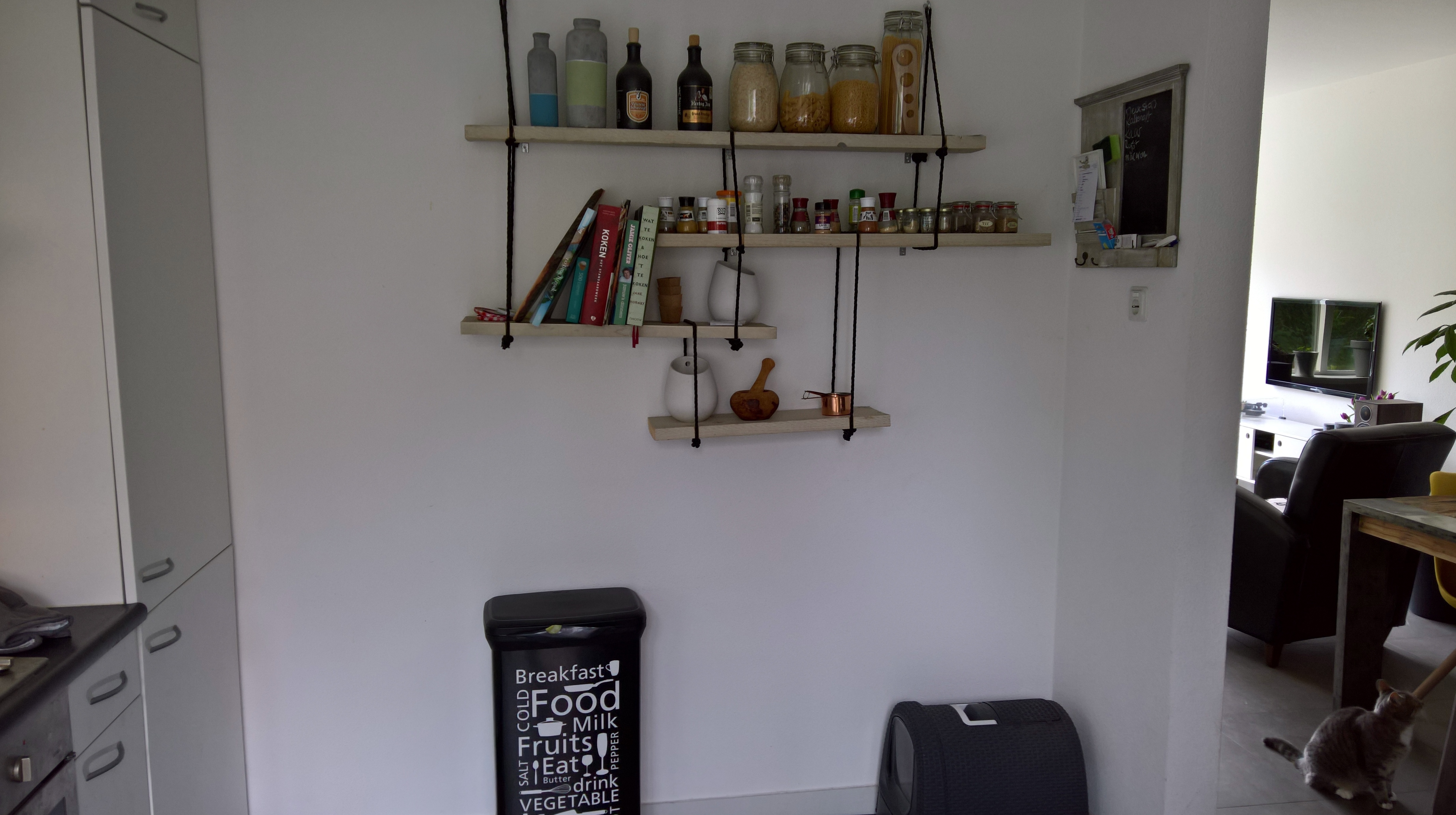

Aangezien het heerlijk warm klusweer was vandaag, vond ik het wel een goed idee om te klussen :')
Ik had eerder al een planktouwhangiets, maar deze vonden we niet zo heel mooi, en aangezien ik laatst al laminaat op de muur had gemaakt, was het nu een goed moment om het planktouwhangiets te vervangen.
Voor:
Afbeeldingslocatie: https://tweakers.net/ext/f/f1VA2KXgIRUkqwT236JhnLIQ/medium.jpg
Na:
Afbeeldingslocatie: https://tweakers.net/ext/f/WGZqQZfopkDBRFikIibPewYw/medium.jpg
Afbeeldingslocatie: https://tweakers.net/ext/f/IgspFVG1kzFu4W03iNq6PQI7/medium.jpg
Afbeeldingslocatie: https://tweakers.net/ext/f/MMy2rDct2lpYrCExqHB6gQ4v/medium.jpg
Benieuwd naar onze ombouw van Crafter naar Camper?

Remy!!!! schreef op zaterdag 27 mei 2017 @ 19:34:
Voor:
Na:
Netjes, maar ben je niet bang dat die planken tussen de knopen uit schieten en de hele boel op de grond klettert?

max schreef op zaterdag 27 mei 2017 @ 20:40:
Nee totaal niet, de touwgleuven in de planken zijn een heel stuk kleiner dan de knopen. En de spullen op de planken zorgen ervoor dat er een goed gewicht op blijft, zodat alles strak blijft staan.
De vorige versie hebben we een kleine 2 jaar gehad, en nooit problemen mee gehad. En nu heb ik er een extra hoofdtouw (die in het midden) erbij gedaan om het gewicht beter te verdelen/ondersteunen.

  • Idanue
Ik heb mijn nieuwe TV (LG OLED B6) en soundbar (Sony HT-RT5) ook maar even een mooi plekje gegeven.
Nieuwe TV, nieuwe soundbar en oud tvkastje kon echt niet meer dus gisteren maar besloten om een TV wand te maken.
Zo veel mogelijk er achter weggewerkt zoals alle bedrading, modem, router met PI-Hole, Wifi access point.
Afbeeldingslocatie: https://i.imgur.com/s7eJPmh.jpg
Nog te doen: Kabels wegwerken naar en in de plint en een LED stip er achter maken voor de sfeerverlichting. :Y
Wel blij dat alles gelukt is want op het moment dat je grote gaten in de muur begint te boren kun je niet meer terug. :P
  • Hmmbob
  • Laatst online: 16-10 15:20
Tegels?
  • NeutraleTeun
Leisteen look laminaat?
Hornbach?
