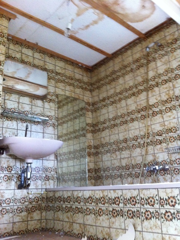

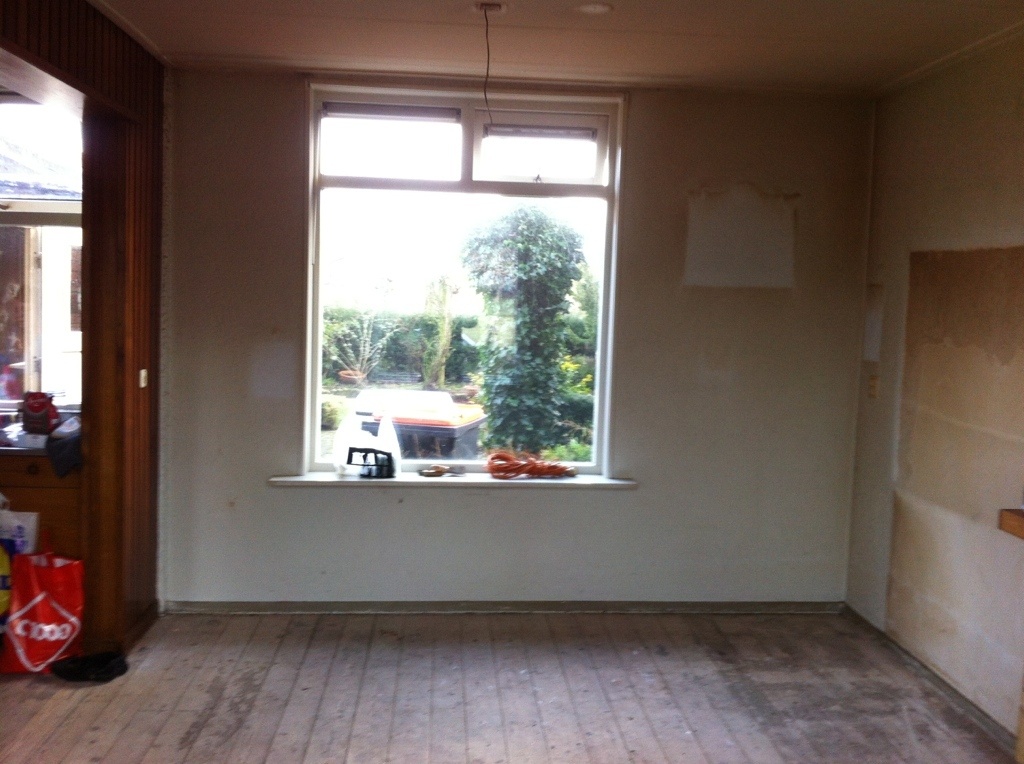

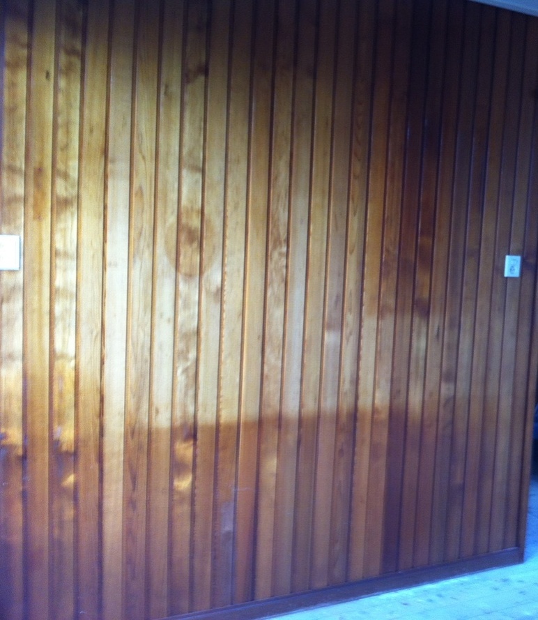

  • NeoAtomic
  • Laatst online: 15-10 05:52
Tijdje geleden terug een huis gekocht waar het een en ander aan moest gebeuren.
Voorafgaande de verbouwing geen ervaring met klussen, maar toch besloten om het huis te kopen. Samen met wat hulp van familie en vrienden en een klein stukje door een aannemer begonnen met de verbouwing. na veel avonden/weekenden en vakanties te hebben geklust is het huis na 2 jaar verbouwen 99% af :).
De aannemer heeft het dakbeschot vervangen, badkamer betegeld. De rest heb ik/wij zelf gedaan.
En het belangrijkste foto's:
Zoals het was:
Afbeeldingslocatie: https://tweakers.net/ext/f/Orxo7MTwrngqYEviKtaFkW0E/medium.jpgAfbeeldingslocatie: https://tweakers.net/ext/f/xMVVKtI5vqZ4A0tBhhXzSICX/medium.jpg
Afbeeldingslocatie: https://tweakers.net/ext/f/9eW3inMuyfCQQAWeBIJeWjLB/medium.jpgAfbeeldingslocatie: https://tweakers.net/ext/f/YI1imJ57CpQBn17KHghmailu/medium.jpg
Zoals het nu is:
Members only:
Qua inrichting is het lekker simpel en zal in de toekomst wel verder ingericht worden.
  • ThinkPad
  • Laatst online: 22:47
@NeoAtomic Ziet er mooi uit! Mooi strak geworden. Vooral de badkamer in de oude situatie was nogal eh, lelijk :D
Zoals het was:
[afbeelding][afbeelding]
Zoals het nu is:
***members only***
Erg netjes geworden.

ThinkPadd schreef op dinsdag 9 mei 2017 @ 11:49:
Vanwaar trouwens die douchekop zo in het verlaagde plafond laten uitkomen?
De rest van het plafond is maar ± 2m hoog. En omdat ik een regendouche wilde hebben moest ik een verhoging plaatsen. Anders zit de sproeier direct boven je hoofd.
Markprinsen schreef op dinsdag 9 mei 2017 @ 12:05:
@NeoAtomic Heb je de planken vloer geschuur en zo gebruikt of ligt er wat over heen?
Ja, er zit enkele laag grey wash overheen voor de kleur en daarna 5 lagen blanke parketlak. ( ik kon de planken overnemen via een collega voor een heel schappelijk prijsje. Planken waren daarvoor nog nooit geschuurd. )
KillaZ schreef op dinsdag 9 mei 2017 @ 13:22:
Ik neem aan dat Neo dat ook gedaan heeft. :)
Plafonds zijn vervangen plus stuc laag verwijderd. Doormiddel van een behang stomer kon ik zo de granol laag verwijderen. (Was echt een ranzig karweitje, je zag de nicotine naar beneden druipen |:( )
SchumiFAST schreef op dinsdag 9 mei 2017 @ 12:12:
Mag ik zo vrij zijn om te vragen waarom je de haard hebt laten staan? Puur decoratief of te veel werk om te verwijderen?
Heb je ook zelf bepleisterd? Dat ziet er erg netjes uit.
Haard is nu vanwege decoratie blijven staan. Wilde toen der tijd een houtkachel er voor plaatsen. (achteraf gezien kon de haard beter wel verwijderd worden.)
Alle muren behalve de keuken zijn voorzien van glasvezelbehang. Daarvoor wel alle muren gerepareerd d.m.v. stuc.
Bedankt voor de complimenten _/-\o_
