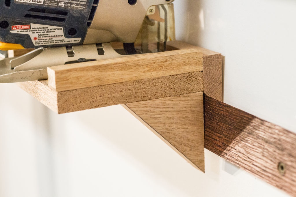

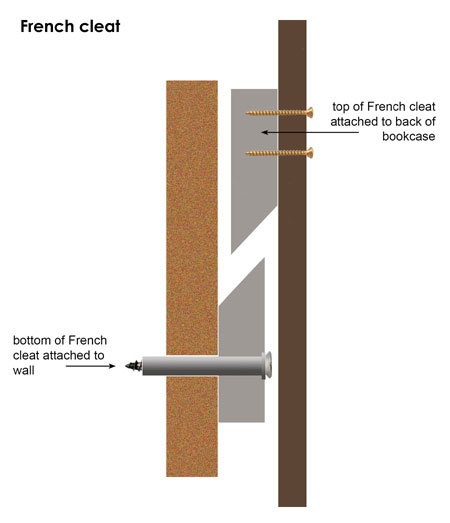

Netjes zo in het zwart!
Nu kende ik natuurlijk de french cleat al...
Afbeeldingslocatie: https://tweakers.net/ext/f/xNceQTYVhX7PMGyQVd5NMiTF/full.jpg

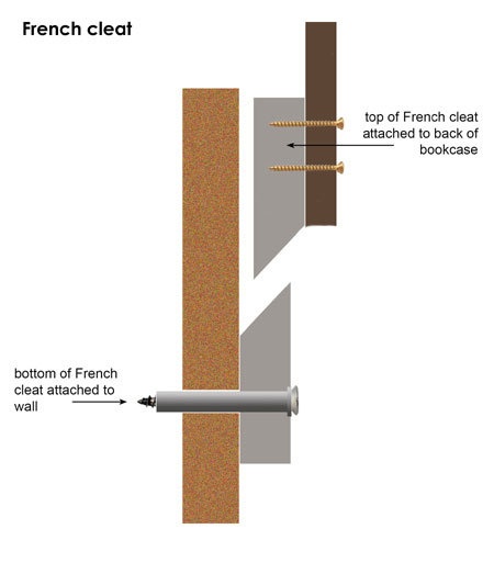

Alleen bij jou missen ze een stukje...
Afbeeldingslocatie: https://tweakers.net/ext/f/LCvzi73e0TCViimTH0WIVUjU/full.jpg
En ik dacht eigenlijk altijd dat dat stukje best essentieel was? :P Kan de boel zo niet veel makkelijker voorover kantelen en loskomen?

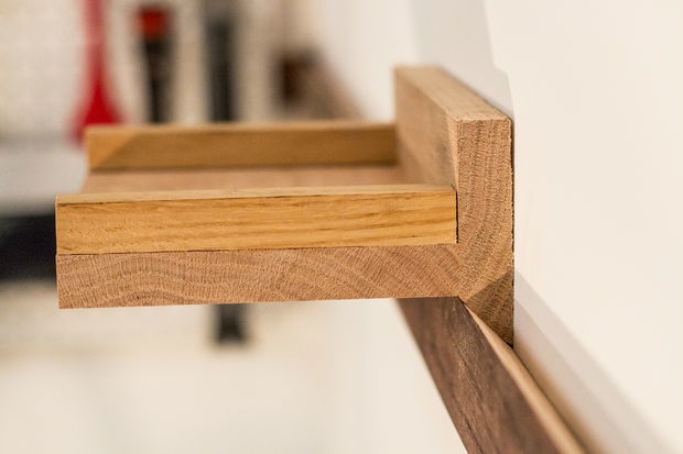

Even googlen leert me dat dit meer gedaan wordt, maar ik word een beetje bang van dit soort constructies...
Afbeeldingslocatie: https://tweakers.net/ext/f/rszz1I66Pc0tdMaomjhxTiW5/full.jpg
Zit dat net zo stevig als de french cleat van mijn eerste plaatje?
  • Teijgetje
  • Laatst online: 10-11 14:03
Teijgetje
Bij je eerste plaatje zijn de krachten echt naar beneden gericht doordat de cleatlat recht gehouden wordt. Je maximale gewicht is zo groot als de bevestigingsschroeven (+lijm/kit) sterk zijn qua schuifsterkte.
Bij de "losse" versie krijg je bij belasting een moment dat de cleat zelf belast, nl. arm x kracht.
De maximale kracht van dat moment mag zo groot zijn als de schuifsterkte/breeksterkte van de "schaduwlijn" op de cleat (hier eiken).
Het bakje zal voorover willen kantelen maar de cleat wordt vastgedrukt in de wandcleat en zal aan de voorkant steunen en met de achterkant met de onderpunt zich klem zetten tegen de muur, de breeklijn zal qua schuifvlak dan ca op de schaduwlijn liggen.
Om eruit te vallen moet het dus eerst omhoog wat niet gebeurt als je er iets opzet, de krachten blijven nl altijd naar beneden gericht.
Daarbij zet je het volle gewicht van wat je er op zet niet aan het uiteinde, de arm is dus eigenlijk maar tot ca het midden waardoor het moment kleiner blijft .
Veel hangt wel af of de cleats exact in elkaar passen voor de beste verankering.
Maar het zal dus niet vallen.
De maximale belasting is dus minder maar het zit net zo vast (bij een goede passing van de cleats).
"In a world where you can be anything, choose to be kind"
Welk stukje mis je bij de mijne dan?
Ik heb alles zo gemaakt dat er absoluut geen kans op kantelen is, dus volgens mij zie je het niet goed :) Zal straks wat meer detail-foto's maken. Ik heb bij de meeste bijvoorbeeld het gewicht onder de cleat zelf zitten, dus gravity doet gewoon zijn werk, precies zoals Teijgetje beschrijft eigenlijk.
  • Xander
  • Laatst online: 06:24
Atmoz schreef op maandag 28 november 2016 @ 09:27:
Het stuk wat aan de voorkant tegen de cleat aan komt.
Bij het bord met tangen en de houders voor de lijmklemmen enzo heb je dit wel.
Maar bij de houder voor de bahco's e.d. toch niet?
Het zal vast prima werken zo hoor, het was voor mij alleen even een eye opener. :P
Ik dacht dus dat het zo moest:
Afbeeldingslocatie: https://tweakers.net/ext/f/ghZulBENDcIRSi1nB1BruI9G/full.jpg
Ipv zo:

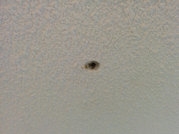

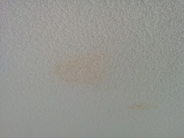

loewie1984 schreef op maandag 28 november 2016 @ 15:29:
Pfff na twee weken erachter komen dat we al in deel 4 zitten. Anyways, vraagje: we hebben een gespoten plafond (wie niet die in een nieuwbouwhuis woont) en in het plafond heb ik geboord om lampen op te hangen. Vrouwlief wilt wat anders (je kent het wel) en nu zit ik met die gaten. Het opvullen opzich lijkt me nog niet zo'n probleem (tips ook welkom) maar de vraag is hoe kan ik de korrelige structuur / textuur nabootsen zodat het naderhand niet meer heel erg zichtbaar is. En weet iemand ook welke RAL kleur dat gespoten wit is? BvD!
Toevallig heb ik dit een paar dagen terug nog gedaan. Ik heb spackreparatie van Alabastine gebruikt (tube). Met een nat kwastje aanduwen/aansmeren en je ziet niet meer waar de gaten zaten. Ik moet het wel nog schilderen maar verwacht dat het helemaal onzichtbaar wordt. Overigens waren het bij mij een paar filnke plekken, waar het oorspronkelijke spuitwerk niet goed had gehecht.
er is ook een spuitbus met spackspray.
http://www.alabastine.nl/product/spackspray/
  • Reinier
  • Laatst online: 06:29
Reinier
\o/
Klopt. Heb ik een paar jaar terug ook voor grotere oppervlaktes gebruikt en dat beviel niet echt. Ik kreeg niet de grove structuur van de rest van het plafond. De gaatjes die ik dit weekend met de tube heb gefixt zijn wel goed gelukt.
Voor wat het waard is de voor- en nafoto's :)
Afbeeldingslocatie: https://tweakers.net/ext/f/XVHmicm6q3jiq8EpDBFIms87/full.jpg

Xander schreef op maandag 28 november 2016 @ 10:39:
Klopt, maar dat is toch geen probleem:
Afbeeldingslocatie: https://lumatronix.nl/FOK/French_Cleat9.jpg
Je zult begrijpen dat dat écht niet eruit valt ;)
Ipv zo:
Zodra ik plankjes/schapjes/bakjes ga maken ga ik die wel anders aanpakken, want zoals op die laatste foto durf ik niet aan.
Moet trouwens wel nog plaats daarvoor hebben, want het gaat hard met de vrije ruimte... O-)

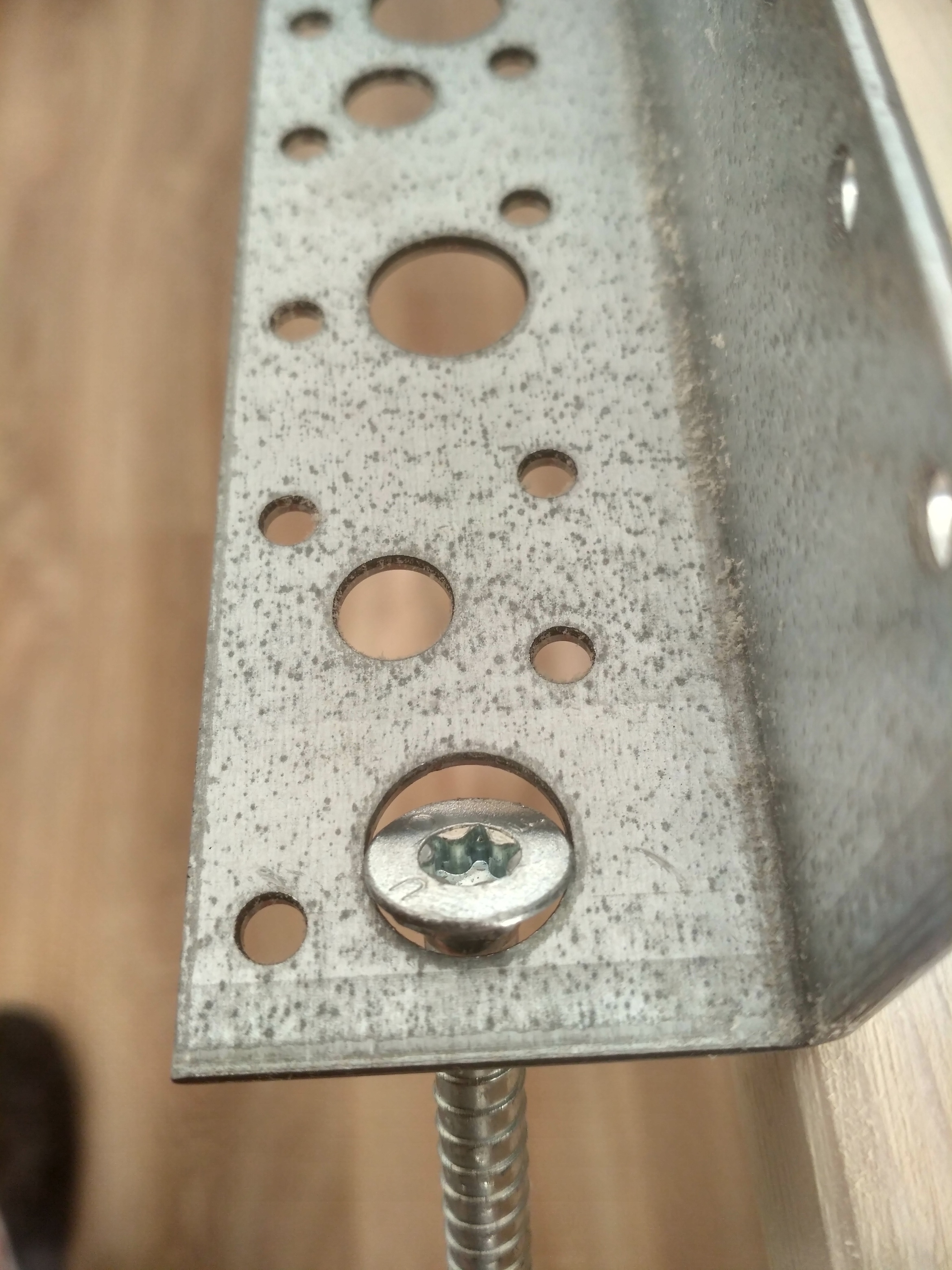

Ik ga beginnen met het bouwen van een vide op zolder. Ik heb me bij speciaalzaak al laten adviseren over de dimensionering van de balken (70x200mm, L=5m) en benodigde bevestigingsmaterialen (raveeldragers i.c.m. constructiepluggen M10x80). Vervolgens e.e.a. ook bij constructeur gecheckt en moet voldoende stevig zijn.
Nu ik alles wil beginnen met bouwen valt het me op dat de bouten bijna door de gaten van de raveeldragers heenvallen (zie foto's). Ze blijven net hangen, met veel kracht/wrikken kun je ze er doorheen trekken.
vide1 vide2
Vraag: is dit erg? Uiteindelijk hangen de raveeldragers 'dwars' op de bouten, en kunnen ze er volgens mij niet echt doorheen getrokken worden. Of zou ik voor de zekerheid toch een ring ertussen moeten zetten?
Dikkere pluggen kan ook, maar dat is onhandiger met plaatsen omdat plug dan niet direct door gat raveeldrager geslagen kan worden (dus: eerst gat boren, plug erin, raveeldrager erop en dan schroeven.. I.p.v. gat boren, plug&schroef erin en aandraaien)

ff voor de duidelijkheid, waar sla je die pluggen in? beton ofzo?
ik zou eens kijken voor een maatje dikkere plug en schroef.
  • Castor385
  • Laatst online: 01:19
Misschien een hele rare opmerking, maar zou je de schroeven ook door dat kleinere gat kunnen doen?

Ring ertussen! En volgens mij heb je de verkeerde gaten! Kijk ook bij de fabrikant wat de voorschriften zijn.

Relatief zachte bakstenen.
Voor beton zou ik keilbouten gebruiken, dat werd me in dit geval afgeraden.
Castor385 schreef op dinsdag 29 november 2016 @ 13:09:
Dat kan, maar dan dus maar 2 ipv 3 per zijde? Misschien heb je gelijk, zou op zich ook voldoende sterk moeten zijn...
randbalk langs de muur slaan met slagpluggen en dan de rest fijn schroeven.

Met Kaasplank. Heb ik ook gedaan vorige week. Daarna de raveeldragers met houtdraadbouten M10 vastgeschroefd.
Kun je een ontwerp van de vide laten zien? Of bedoel je vliering?
  • Teijgetje
Teijgetje
Ook met een ring ertussen heeft de drager ruimte om te bewegen, je vide kan zich dus gaan zetten als er gewicht op komt.
Normaal neem je houtdraadbouten als je hem direct op een muur wilt vastschroeven.
Maar Kaasplank geeft het al aan, makkelijker is eerst een randbalk te bevestigen, met houtdraadbouten 10 mm in 12 mm pluggen. Je hebt namelijk toch randhout nodig om de vloerplaten te ondersteunen, anders kunnen die doorzakken in het midden bij grotere belastingen.
Daarna kan je de raveeldragers vasttimmeren met ankernagels. Ze zijn zo gemaakt dat als je alle gaatjes vult je een goede bevestiging hebt.
Gaat sneller (en goedkoper en vlakker) dan schroeven en een schroef wil ook nog wel eens afbreken, de nagels (totale diameter oppervlak) zijn berekend op schuifsterkte.

Randbalk maakt het in dit geval alleen maar lastiger, er steekt aan 2 kanten nog een schoorsteen uit, waar ik dan omheen moet timmeren. Vandaar de oplossing met raveeldragers direct op muur, dan kan ik lokaal de balken op de goede lengte ertussen hangen.
Het wordt een vide. Heb CAD-tekeningen nu niet bij de hand. Komt er op neer:
- Zolder met schuin dak, nok op 6m
- Helft van de zolder wordt een vide ingebouwd. ca. 5x4m
- Genoemde balken doen de overspanning van 5m, hoh 40cm. Daarop aftimmeren met underlayment.
  • Teijgetje
Teijgetje
11 balken op 4 meter? Ga je er pallets beton op opslaan?
Dan zou ik uitgaan van 3 M10 houtdraadbouten per zijde. Probleem bij zachte steen is dat dat niet altijd lekker vasttrekt, soms breekt het weg bij voegen of "misbaksels", helemaal als je vlak bij elkaar moet boren zoals hier.
Hoewel het jou onhandiger lijkt denk ik dat je sneller klaar bent met eerst randbalken aanbrengen. Zodra je daar namelijk twee bevestigingsbouten in hebt kun je de rest boren en pluggen er doorheen slaan als de balk hangt.
Bovendien leg je de balkdragers met balken daar simpel op om ze te verdelen en recht vast te spijkeren.
[ Voor 9% gewijzigd door Teijgetje op 29-11-2016 14:12 ]
  • ko9
  • Laatst online: 22:14
ko9
Hmm, ok klinkt wel degelijk inderdaad.
Dank voor jullie advies

Jelte,89 schreef op dinsdag 29 november 2016 @ 21:31:
Het ziet er natuurlijk allemaal prachtig uit, maar persoonlijk kijk ik liever naar een paar mooie lie nielsen's dan naar lijmtangen... Een plekje is dus zo gevonden :)
Je hebt volkomen gelijk, die lijmtangen komen daar ook niet te hangen straks.
Das nu even tijdelijk omdat ik nog nergens anders French Cleats heb :)
Die LN's komen echt wel "in beeld" :9~
FabianGTI schreef op woensdag 30 november 2016 @ 08:52:
Wat mij persoonlijk opvalt is dat het gereedschap nog veel te schoon is, wat heb je aan een werkplaats als je geen gebruik maakt van het gereedschap :+
Klopt, wat je ziet hangen is ook vrijwel nieuw of (nog) niet vaak gebruikt. Dat komt omdat ik A ) vrij zuinig op dit soort gereedschap ben (dit neem ik ook nooit mee naar de escaperoom om daar te klussen ofzo) en B ) omdat ik de werkplaats nog aan het maken ben. Ik heb pas de verbouwing/uitbreiding van de garage achter de rug, dus ben nu aan het inrichten. Pas als er een werkplaats is kun je ook (goed) gebruik maken van het gereedschap :P
