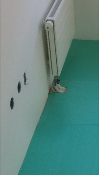

Wij willen alle muren glad laten stucen. Nu zegt de stukadoor dat dit kan maar dat je als je de muren echt glad wilt houden je daarna de verf moet laten spuiten in plaats van (zelf) texen. Bij normaal texen zie je volgens hem de structuur van de roller en verf, waardoor je toch wat puntjes en bolletjes gaat zien van de verf.
Is dat ook jullie beeld?

Ik krijg niks te zien en kan het ook niet vinden. Link stuurt me door naar startpagina van sanitair.

Iemand een idee met wat voor een rozet/oplossing ik deze vloeraansluiting van de radiator weg kan moffelen.aansluiting radiator
De hoekprofielen met radiatorslang die uit de grond komen zijn gebroken en mijn inzien lelijk.
Afwerking van de vloer zometeen is laminaat.
Rozetjes passen niet echt.

Amafi schreef op donderdag 17 november 2016 @ 14:29:
Iemand een idee met wat voor een rozet/oplossing ik deze vloeraansluiting van de radiator weg kan moffelen.[afbeelding]
Ik zou zelf rozetjes maken met een meer ovale vorm zodat de buizen er netjes doorheen kunnen steken.
http://www.schoonwatervlo...voor-centrale-verwarming/
https://www.formido.nl/laminaat-rozet
http://www.vanvlietvloere...bele-houten-rozetten.html
En zo zijn er meer te vinden, veel bouwmarkten hebben tegenwoordig ook ovale rozetten.

Is nog wel een optie, maar altijd wel hoekig.
Maar neem het idee zeker mee.
leecher schreef op donderdag 17 november 2016 @ 15:13:
Helaas passen de standaard rozetten niet echt ivm het kunststof omhulsel dat uit de grond mee omhoog komt.
Die gebroken ondingen maken het me lastig.
ombouw radiator?

Amafi schreef op donderdag 17 november 2016 @ 16:33:
Kan je die niet weghalen?
Doorgaans zijn de bochten (GI-bochten) er alleen om vooraf mantelbuis (evt met kunststof buis) aan te leggen voor de dekvloer gestort wordt en zodat de leidingen recht omhoog blijven op hun plaats.
Past dat later niet dan breek je de bocht zodat je de leiding kunt verplaatsen, wat me bij jou het geval lijkt.
Met beleid kun je dus de bocht weghalen/breken/zagen/insnijden-kerven+breken, bij jou heeft het geen functie meer want de leidingen zitten vast aan de radiator en in een mantelbuis en zijn al verplaatst.
Ook die mantelbuis zou je weg kunnen snijden boven je vloer. Maar je kan ook de rozetten pas maken om de mantelbuis en ze gelijk aan de bovenkant van de rozet afsnijden/weghalen.
Alles natuurlijk met de grootste voorzichtigheid zodat je leidingen niet beschadigen, de mantelbuis moet je niet doorsnijden maar inkerven met een mesje zonder er doorheen te gaan. In de lengterichting kan je wel voorzichtig snijden tot aan de inkerving (zonder de leiding te raken natuurlijk), daarna kan je ze afscheuren langs de radiale inkerving.
En daarna kan je het netjes afwerken, bv met een ovale rozet.
Weet niet wat voor soort materiaal de hoekprofiel is, maar zou je het niet weg kunnen zagen?
Met een los zaagblad of met een multitool?
