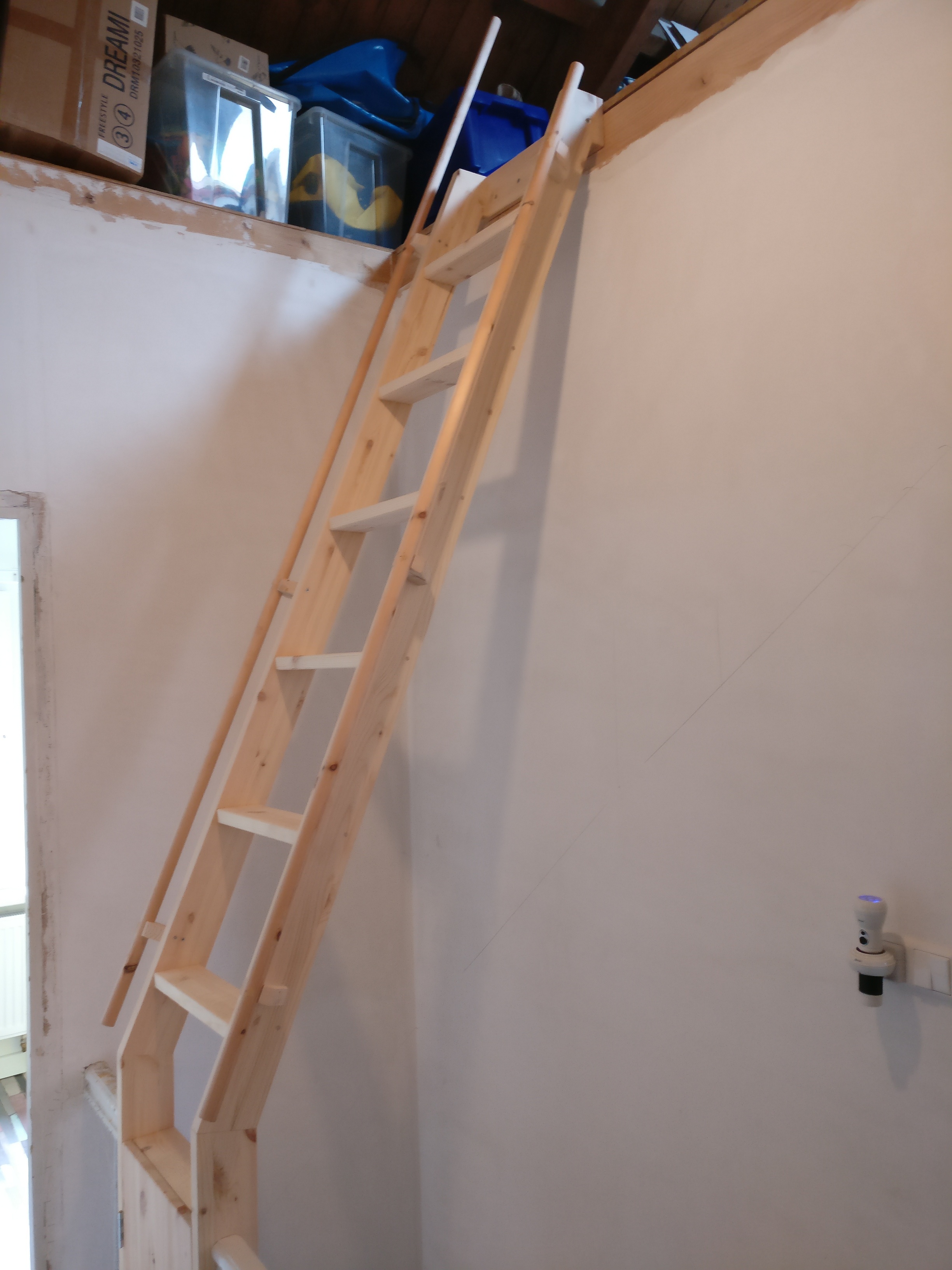

In het vorige deel had ik de vraag over een trapoplossing naar de vliering. Mijn wens werd nogal als onmogelijk bestempeld. Vooral vanwege de veiligheid.
Vaste trapmakers wilde er niet aan. Een trap daar zou te steil worden.
Gelukkig heb ik een man gevonden die als een soort hobby ladders/trappen maakt. Samen met hem heb ik een oplossing gevonden. En daar ben ik erg blij mee.
Er zitten zelfs twee features op voor de veiligheid. Een lange leuning om de opstap makkelijker te maken. En een deurtje onderin met verborgen slot, zodat kleine kinderen er niet op kunnen klimmen.
Afbeeldingslocatie: https://tweakers.net/ext/f/bZClpezZ4xRfjTSiGzMMy9sV/thumb.jpg
Afbeeldingslocatie: https://tweakers.net/ext/f/yYmzUVnZLpHEgrvfbLvPO3hU/thumb.jpg
Afbeeldingslocatie: https://tweakers.net/ext/f/RjMX2oEJSc3U6Ir4QiDOyrWJ/thumb.jpg
Afbeeldingslocatie: https://tweakers.net/ext/f/Cxw3uTkb7Wxcz63OvQ2XU1Fu/thumb.jpg
Erg blij mee. De trap is lekker stevig en verpest niet de openheid van de hal.

Das geen trap dat is een permanente ladder :P
Waarom eigenlijk niet tegen de muur gezet met een hogere leuning aan de rechter kant? Als er nu wat mis gaat flikker je 4 meter naar beneden het trapgat in.

  • Jelte
leecher schreef op woensdag 29 maart 2017 @ 19:11:
Het verschil tussen een ladder en een trap zijn de positie van de treden. Een trap heeft platte treden. Een ladder rechtopstaande.

  • The Eagle
  • Laatst online: 02:07
The Eagle
I wear my sunglasses at night
Jelte schreef op woensdag 29 maart 2017 @ 19:00:
Mooie oplossing. Maar succes met aflakken :X
  • Jelte
The Eagle schreef op woensdag 29 maart 2017 @ 21:07:
Dat ga ik echt niet zelf doen.
Als we kiezen voor oliën wel. Maar vriendinlief wil geloof ik lakken.

  • Tehh
Ik vond een klimmuur toch een betere optie... :X
Just kidding, mooie oplossing! Lijkt me een beetje gek de eerste paar keer dat je de trap op moet omdat het eerste stukje recht omhoog gaat en daarna schuin. Maar de vraag van @leecher vond ik wel een goeie, ik zou ook eerder hebben gekozen voor een leuning op 'normale' hoogte tegen de muur. Of was dat niet mogelijk?

  • Jelte
Tehh schreef op donderdag 30 maart 2017 @ 09:42:
Klopt, maar ik verwacht daar wel aan te wennen. De traden zitten ook een stuk verder uit elkaar dan de ladder die er eerst stond.
De trap is maar een cm of 40 breed. Direct tegen de muur zou onhandig zijn met de trap op klimmen (want lopen is het niet ;)).
En wat is normale hoogte? Bij zo'n steile trap is een leuning zo naast de trap prima. Loodrecht is dat nog steeds een redelijk normale hoogte boven de tree zelf.
