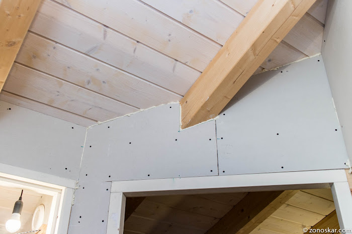

Of zoek op Youtube even naar dat filpmje van John Heisz (ibuildit.ca) waar hij expres een gat in z'n gipswandje mept om te laten zien hoe je het weer mooi dichttmaakt :)

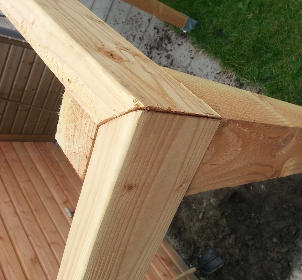

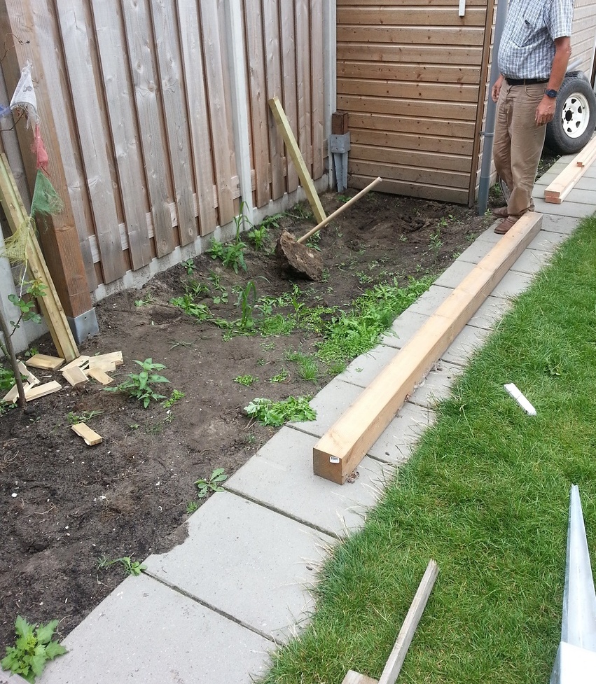

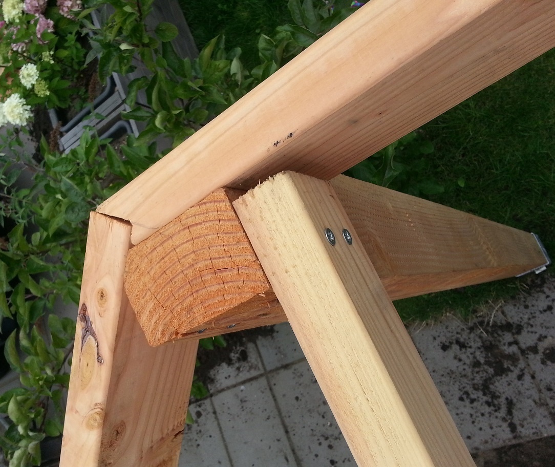

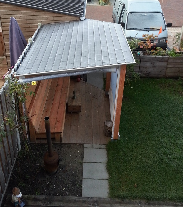

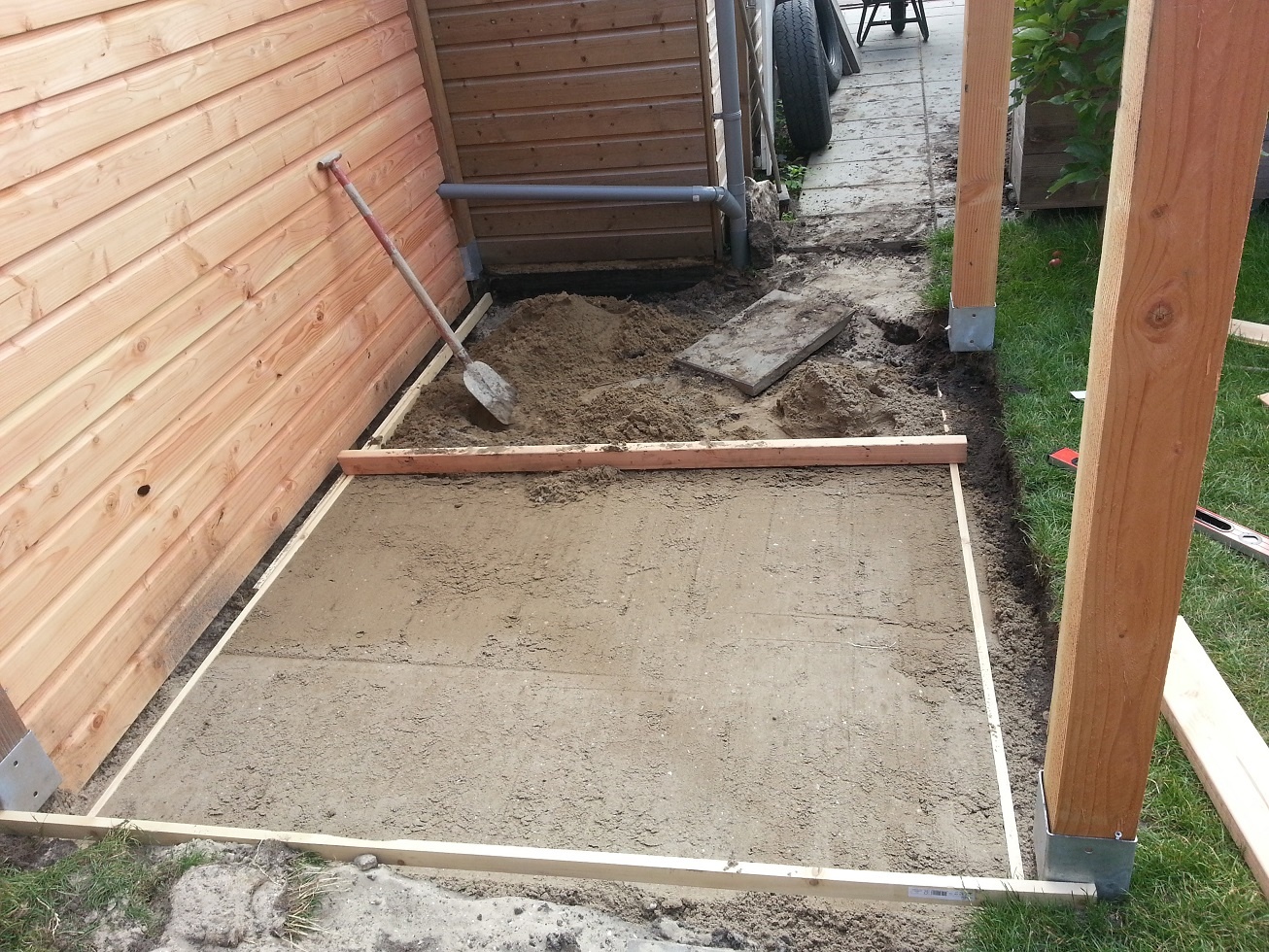

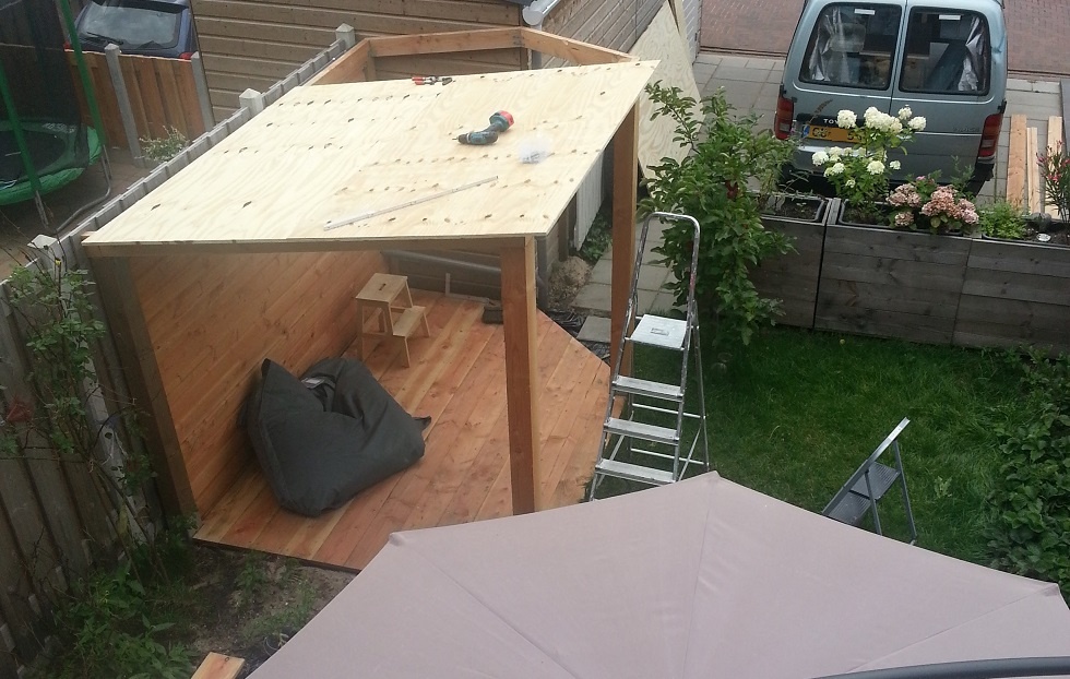

Hierbij trouwens nog even een projectje wat vorig jaar in het klustopic (deel 3) wel eens vaker ter sprake kwam. Een veranda / terrasoverkapping.
Die van ons is maar op een ruimte van 2 bij 3 meter gemaakt (op het looppad) maar toch eigenlijk ruim zat.

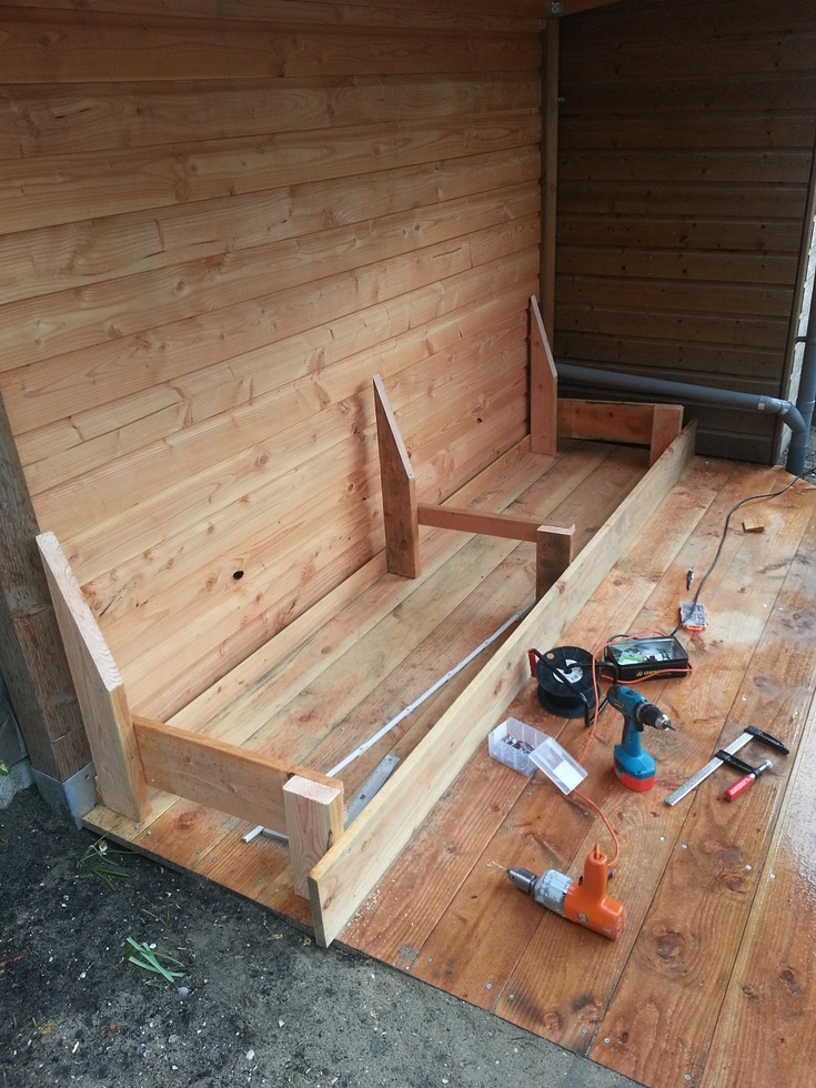

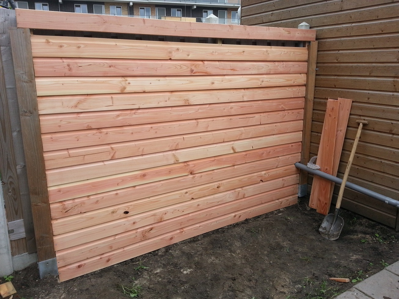

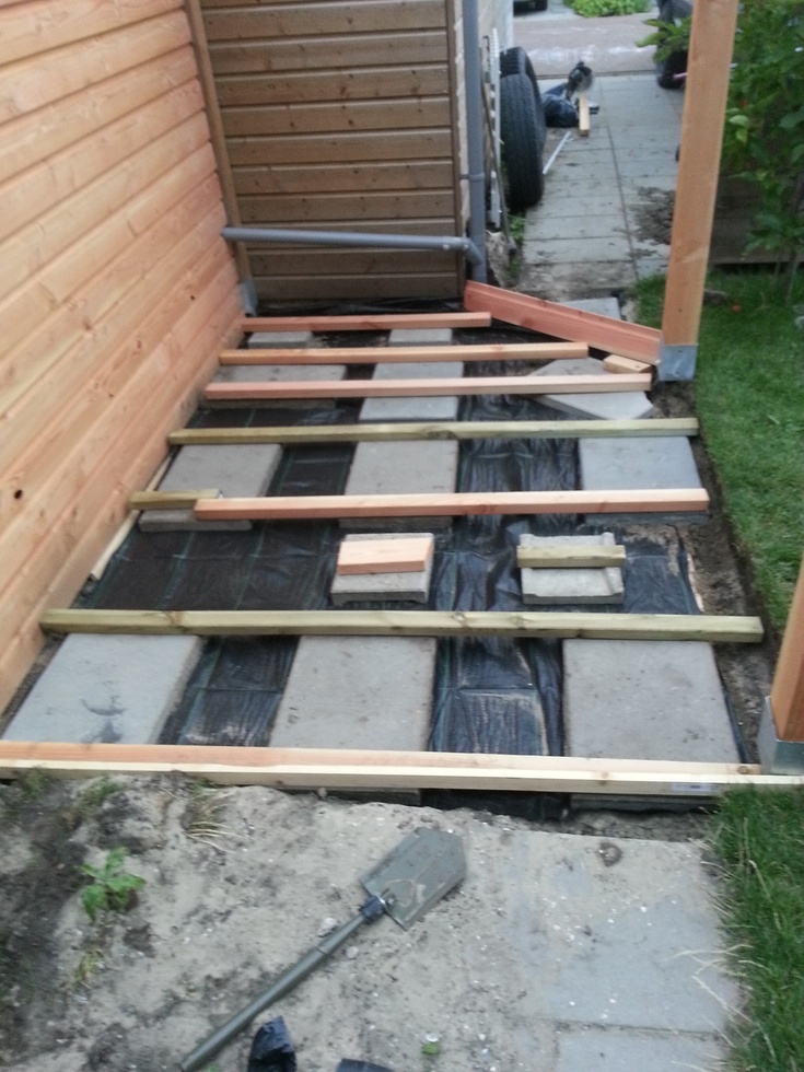

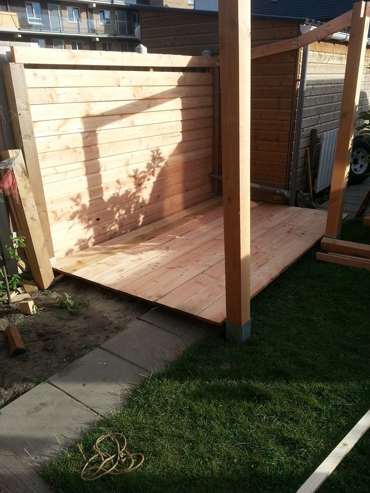

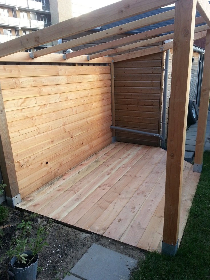

We hadden hem vorig jaar wat aan de late kant "af", maar het was een heerlijk koele plek om niet in de brandende zon te zitten. Dit komt ook omdat er geen zon inschijnt, totdat het avond is.
Daarnaast hebben we ook zeilen toegevoegd die je naar beneden kunt rollen om de boel mee af te sluiten. Hiermee kun je een kant open laten met het houtkacheltje erbij, en de andere kanten afsluiten.
Met het zeer koude oud en nieuw nog gebruikt. Eigenlijk moet er een kacheltje komen met een afvoerpijp door het dak heen, zodat je alles kunt afsluiten en hem echt altijd comfortable kan gebruiken.
Er zit nu een klepbank in, waar rechts de kussens passen, en links alle brandhout voorraad is

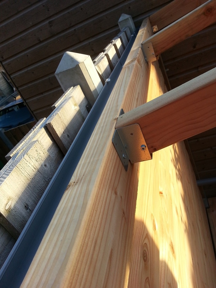

Wat betreft de dak bedekking waren er veel discussies over epdm e.d. Ik heb dat uiteindelijk niet gebruikt en deze simpele oplegstukken gebruikt die bij iedere bouwmarkt te vinden zijn. Geeft wel een leuke uitstraling.
Tussen het hout en de zwarte dakbedekking hebben we een oud reclamezeil gebruikt wat het vocht zou moeten tegenhouden. Scheelde weer een zeil kopen. Maar het ligt dus gewoon op underlayment platen.
Verder afgewerkt met aluminium dakranden.
Ook zit er geheel uit het zicht (op de afvoer na) een regengoot achter, zodat niet alles door de schutting bij de buren dumpen, of dat er kleine sinkholes ontstaan rondom de palen :P

!null schreef op woensdag 22 maart 2017 @ 22:03:
Wat is de hellingshoek van je dak?
voor dakshingles heb je namelijk een minimale hoek van 15 graden nodig. Het lijkt me bij jou minder.
Bij een lagere hoek is het toch niet waterdicht.
Mijn vader is behoorlijk eigenwijs, en wilde me op dit punt ook niet geloven. (dak was 10 graden).
Nu 1,5 jaar verder lekt het al, en beginnen de onderste planken al te rotten.

M a r c o schreef op donderdag 23 maart 2017 @ 08:43:
Klopt het is wat minder dan de 15 graden, dat hebben we toen ook bedacht. Wij hopen het echter te hebben afgevangen met het oude reclamezeil wat water dicht zou moeten zijn.
Mocht dat niet het geval zijn, dan gaat het dak eraf, en doen we er alsnog EPDM tussen denk ik.
De underlayment platen kosten gelukkig ook niet zo veel mocht ik het over een paar jaar overnieuw moeten doen.
Maar ik hou er rekening mee dat het niet werkt zoals ik had bedacht.
We zijn destijds niet voor EPDM gegaan omdat het relatief duur was vanwege de kleine oppervlakte (ook de lijm e.d.), en ik deze shingles zo kon kopen.

Ik ben bezig met een koof in de keuken en kom nu bij het punt dat de gipsplaten er tegenaan kunnen.
Zijn er nog zaken waar ik rekening mee moet houden?
Moet ik bijvoorbeeld afstand houden tussen gipsplaat en muur?
En zo ja hoeveel dan en hoe werk je die ruimte dan af?

Your Grandma schreef op vrijdag 24 maart 2017 @ 10:24:
Geen idee of daar "regels" voor zijn, ik doe het in elk geval zo dicht mogelijk bij de muur en als afwerking stuc ik het.

Een vraag over afwerking van kozijnen. Wij hebben nu binnendeurkozijnen die vlak liggen met de gipsplaat (ik kon geen bredere kozijnen vinden). Zie foto. De gaten en randjes moeten nog ichtgesmeerd worden natuurlijk. Maar het lijkt mij niet zo mooi als het kozijn vlak met de muur is. Het gekke is dat het kozijn wel een uitsparing lijkt te hebben voor de muur (zie 2de foto), maar mijn muur is dikker (89mm balk en 2x12.5mm gipsplaat). Dus ik wil daar een plint omheen maken, is dat de gebruikelijke manier? Of heb ik het kozijn verkeerd gebruikt?
Afbeeldingslocatie: https://1.bp.blogspot.com/-Lek42voW-bE/WLCp1_suMSI/AAAAAAAAGsA/WzO_6NoLdn0_0Cpt8zaRO4pYupyXJHMwgCLcB/s700/IMG_8901.jpg
afmeting: Afbeeldingslocatie: https://www.pontmeyer.nl/img/products/large/D341500125m.jpg
  • Sjoerdfoto
Sjoerdfoto
Fotografeert en klust.
Ik zou het geloof ik wel mooi vinden als het gelijk loopt. Maar in jou situatie zou ik het volgende doen:
Gipsplaten afwerken (roodband, smeren etc), Gipsplaat schilderen/stucen/behangen wat je ook maar wilt. Dan het kozijn schilderen in de kleur die je wilt.
Als laatste sierlijsten/latten om het kozijn heen aanbrengen die op de overlap tussen kozijn en gipsplaat vallen en daarmee zowel een verdikking creeëren als een strakke afwerking.
Nikon Z6II + glas, licht en pootjes | MacBook Pro 14" | www.foto-sjoerd.nl

zonoskar schreef op maandag 27 maart 2017 @ 10:59:
afmeting: [afbeelding]
Ik heb dezelfde kozijnen, maar je moet daarvoor 69x44mm balken gebruiken, dan past de 12,5 mm gipsplaat nog precies in de sponning :)
Nu kan je eigenlijk niets anders meer dan een plint er omheen te maken
