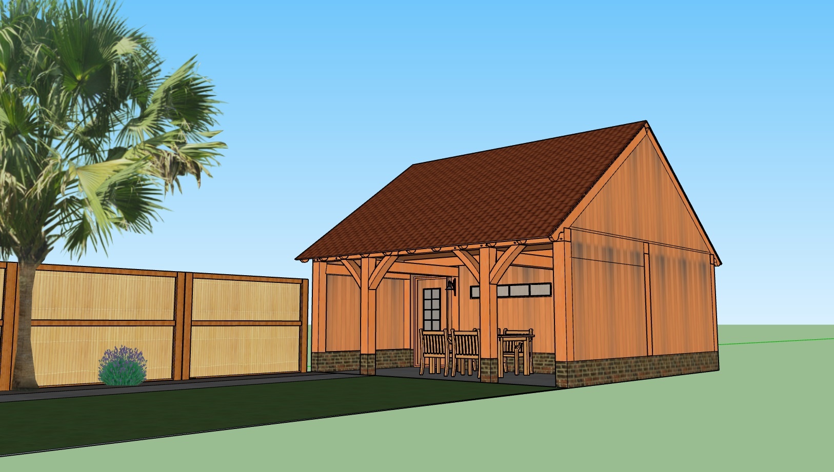

Op aandringen van enkele forumleden mij ook maar eens bekend gemaakt met Sketchup...
Zoiets moet het worden...
Afbeeldingslocatie: https://tweakers.net/ext/f/ZlrpVO22WTX8Aiew76NJWbGQ/full.jpg

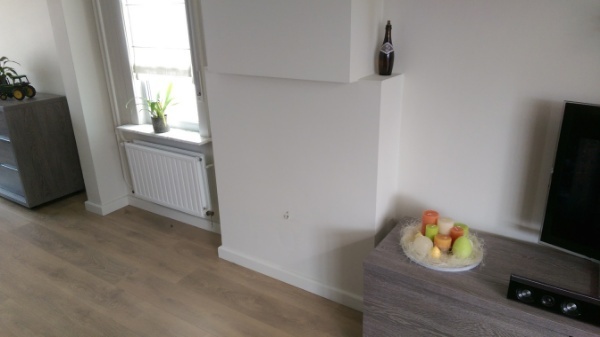

Ik ga jullie de foto's besparen van hoe de situatie was toen ik m'n huis kocht, toen stond er een oude, houten "sierschouw" in de living. Bij de aanvang van de verbouwing (4 jaar geleden) heb ik die afgebroken en door de plakker (stukadoor) hetgeen overbleef mee laten bezetten met de rest van de living.
Sindsdien zag het er zo uit:
Afbeeldingslocatie: https://tweakers.net/ext/f/MNFzRuDYP8eZkSXBKF2fTLFQ/full.jpg

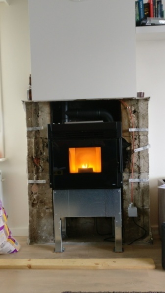

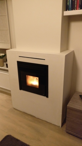

Begin dit jaar had ik eindelijk het budget om het plan dat ik had uit te voeren: een pelletkachel plaatsen. Eerst het spul weer kapot kappen (misschien zonde, maar het is toch 4 jaar mooi geweest :9) de schouw voorzien van een inox pijp van 100mm en vervolgens een MCZ Boxtherm 60 geplaatst:
Afbeeldingslocatie: https://tweakers.net/ext/f/J9FRtpDnn01HwxvXWF3tRXtJ/full.jpg
Intussen rondom de kachel alles afgewerkt en gepleisterd:
Afbeeldingslocatie: https://tweakers.net/ext/f/fQbTdl6GoBs6gxF2JI20JO2p/full.jpg
Nu nog terug behangen met vliesbehang, schilderen en plinten plaatsen :)

Netjes hoor, maar je hebt hoop ik wel een warmtewerend frame gemaakt, ik zie op de foto's namelijk een vuren plank liggen :X

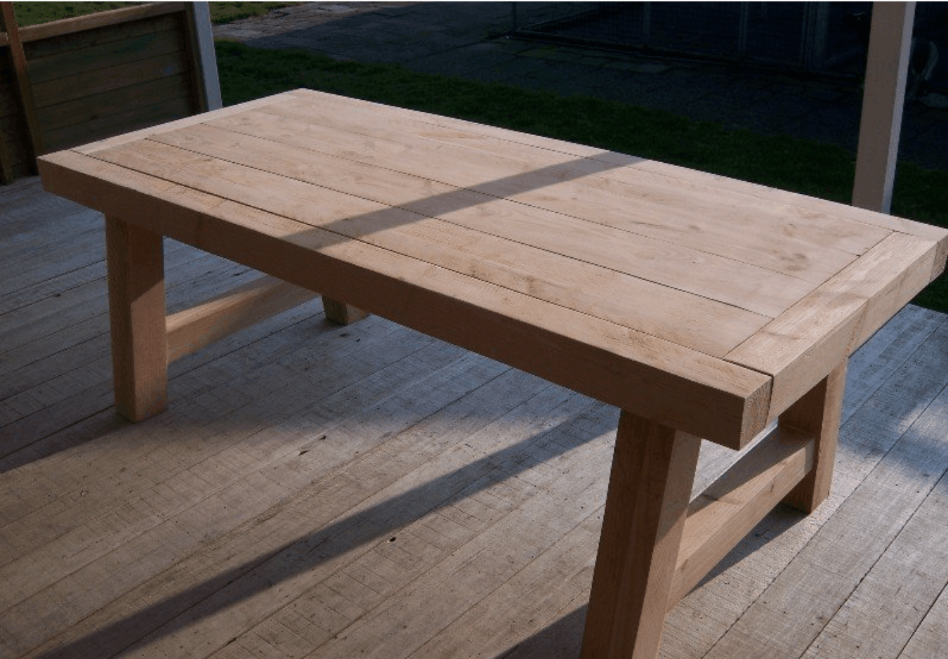

Betreft onderstaande tafel.
Voor zover ik uit de tekst en afbeeldingen kon nagaan is het blad opgebouwd uit:
2 x balk 100x100x2200 (zijkanten)
2 x balk 100x100x800 (kopse kanten, al denk ik zelf 900 om deze in de zijbalken te bevestigen middels een pen-gatverbinding)
4 x plank 33x200x2000
Dat gaat mij denk ik wel lukken, ben van plan om de planken met deuvels en houtlijm aan elkaar te bevestigen. Als ik dan aan de binnenzijde van het frame van balken een lat aanbreng kan het blad van planken hierop gelegd worden.
Ik word alleen niet helemaal wijs uit het onderstel en dan met name de bevestiging hiervan aan het blad. Onderstel bestaat uit (per staander):
2 x balk 120x120x700
1 x balk 100x100x600 ( al denk ik wederom dat deze langer is, 700 bijvoorbeeld, om deze in de staanders te bevestigen middels een pen-gatverbinding)
Zou ik er mee weg komen om de staanders aan de kopse balk te bevestigen en verder niet? Ben er een beetje bang voor dat het dan een wiebeltafel wordt omdat er geen kruisconstructie in te vinden is.
Ben trouwens voornemens om het geheeld van Douglashout te maken, iemand nog een argument om dat vooral niet te doen + een goed alternatief? Ben benieuwd :)
Ik ben benieuwd naar het resultaat. Zelf heb ik een gelijke op de planning staan. Ik wil de bevestiging met staal doen, geen lastige verbindingen :)

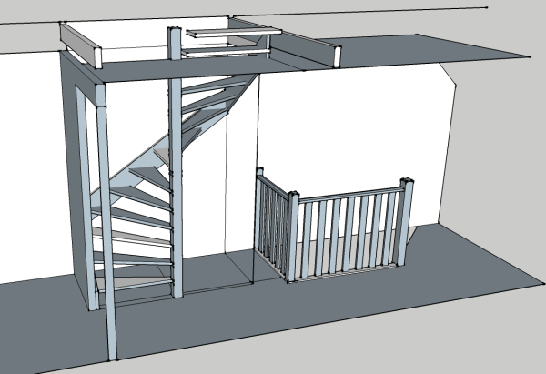

Iemand hier ervaring met het in elkaar zetten en plaatsen van een houten trap (bouwpakket)?
Ik wil een vaste trap naar zolder maken, en heb daarvoor een op maat gemaakte trap besteld in de vorm van een vurenhouten halfslag trap met bovenuitloop.
Nu heb ik er al een aantal dingen over gelezen, maar een wat uitgebreidere "handleiding" heb ik nog niet kunnen vinden.
Allereerst de manier van in elkaar zetten. 1 optie die ik tegenkwam is de gehele trap in elkaar zetten op zolder en vervolgens door het trapgat op zijn plek laten zakken. Dit zou niet mijn voorkeur hebben omdat ik maar moeilijk in kan schatten of dit uberhaubt zou passen (puntdak, dus wellicht niet genoeg ruimte om te kantelen en te laten zakken), en het nogal een zwaar en onhandelbaar gevaarte wordt als het in elkaar zit ben ik bang.
Andere optie lijkt mij om hem gewoon te monteren op de overloop (iets gedraaid zodat ik achter de bomen ruimte heb om de treden vast te schroeven) en hem dan op zijn plaats te zetten. Dan krijg ik alleen een probleem met de montage van de laatste treden van de bovenste boom, die kan ik dan niet vanaf de buitenkant vastschroeven. Maar die zou ik dan eventueel vanaf de onderzijde van de treden vast kunnen zetten.
Verder over de montage van de treden, wat is de gangbare methode? aan de buitenkant door de boom heen schroeven de trede in en aan de spil kant vanaf de onderzijde van de trede schuin omhoog de spil in?
Sketchup tekening van de situatie:
Afbeeldingslocatie: https://tweakers.net/ext/f/NPb2dJ3Py4KQdFszBjpYEpYX/full.png

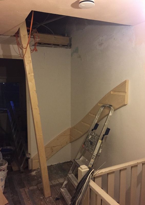

Zojuist de trap uitgepakt en de eerste 2 bomen even op zijn plaats gehouden voor het idee, lijkt allemaal precies te passen.
Afbeeldingslocatie: https://tweakers.net/ext/f/pD42YzRckEyc5TgkU9q9mfMc/full.jpg

Je kan de onderkant, de twee bomen op je foto, monteren als je de spil iets draait en verzet.
Als je dan de trap onderuit trekt, terwijl hij weer goed gedraaid staat, dan kan je de bovendelen monteren.
Daarna zet je hem rechtop en fixeert alles aan de muur en verdieping.
Gebruik genoeg (pva) lijm als je de treden vastzet/vasttrekt met schroeven.
Het makkelijkst is natuurlijk de trap op de vloer in elkaar zetten (liggend) en hem dan in het gat omhoog steken. Maar daar moet wel ruimte voor zijn.
In het gat laten zakken vanaf boven gebeurd weinig. Daar heb je vaak ook een hele verdiepinghoogte/traphoogte aan rechte wand voor nodig in het trapgat.

Ok wel verlijmen dus, daar was ik ook nog niet zeker van omdat de meningen daarover uiteenlopen.
Gewone houtlijm voldoende, of is bruislijm aan te raden?

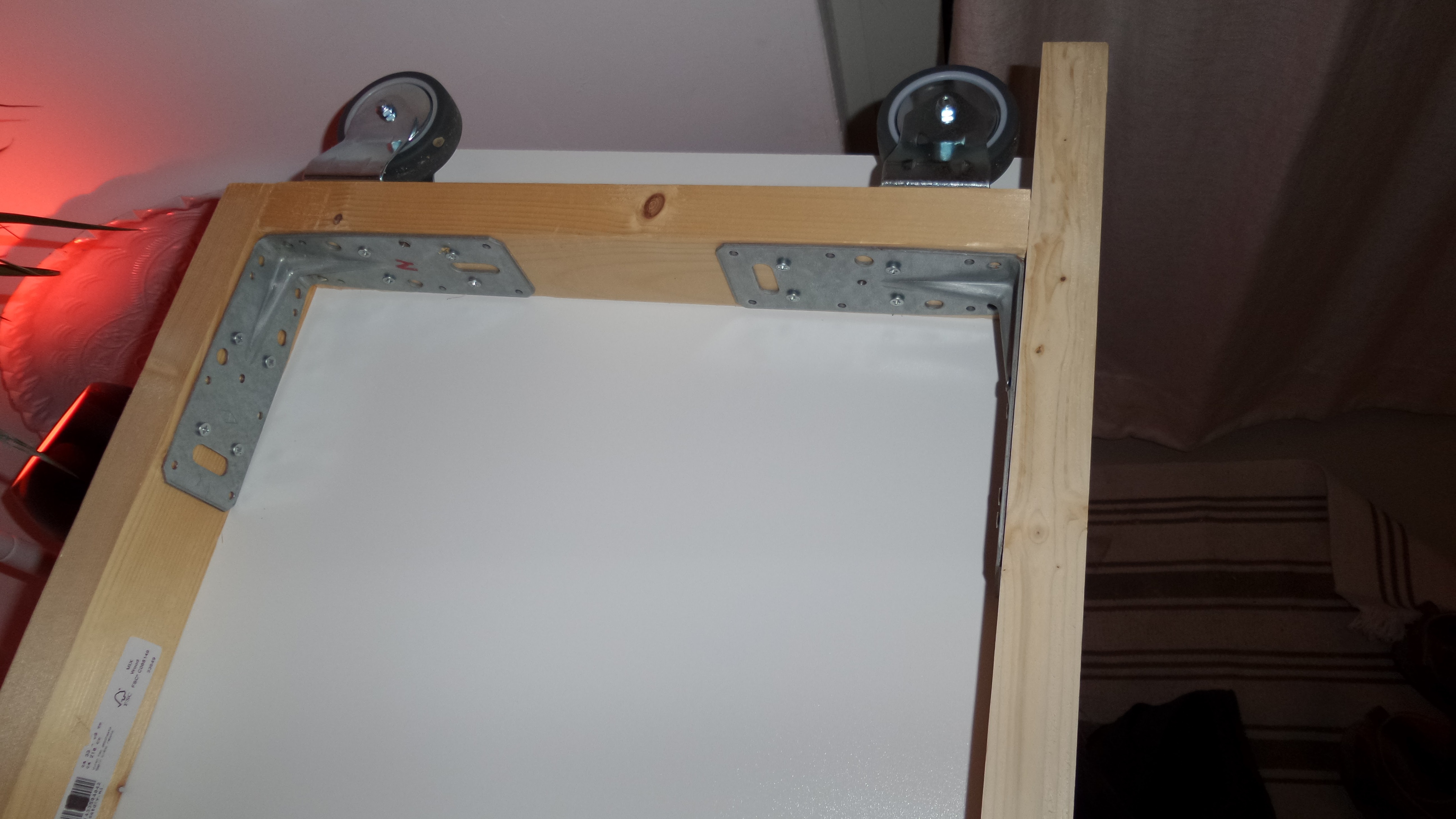

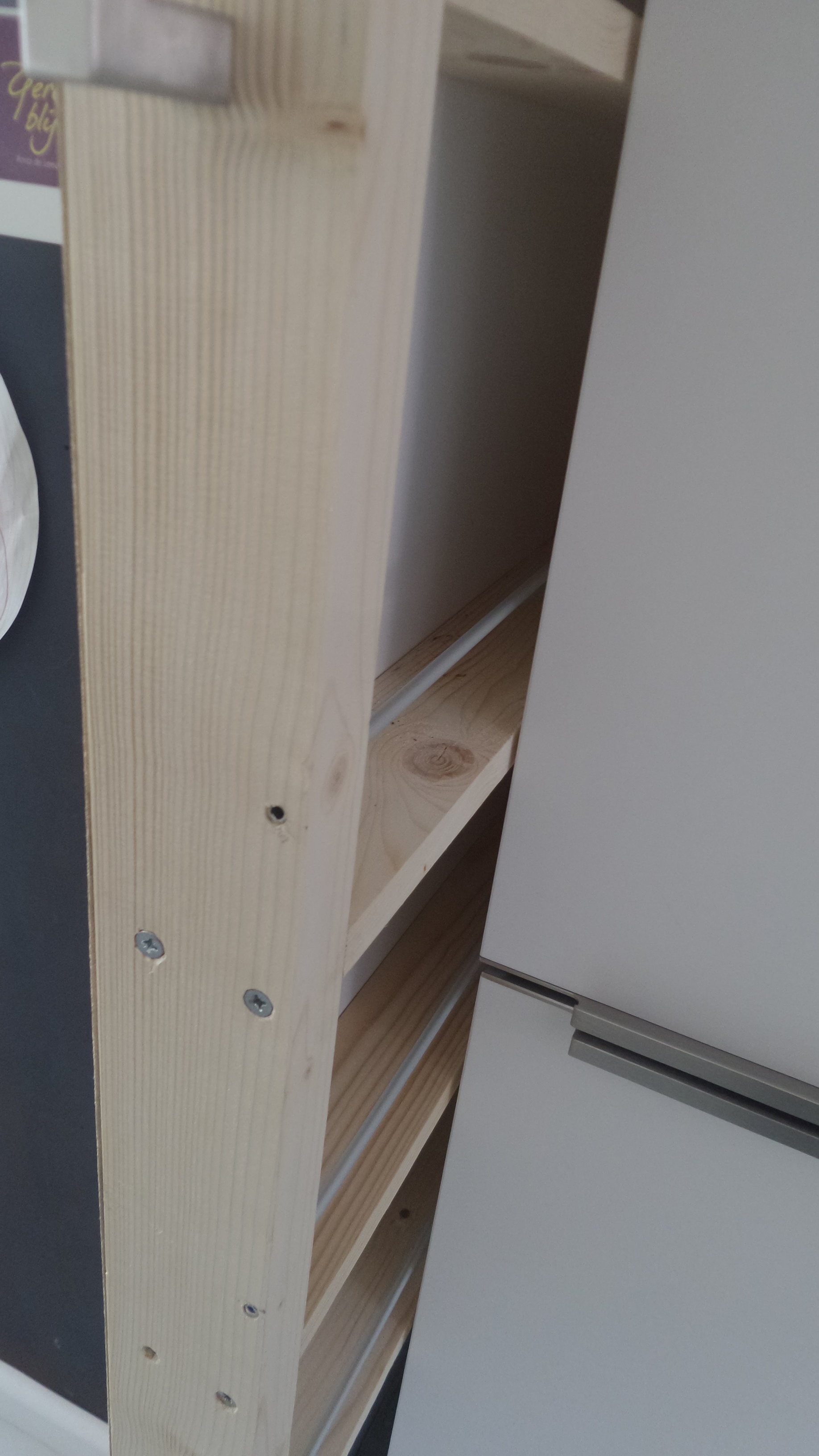

Ik zou nog foto's van m'n DIY kruidenkast plaatsen.
Tussen de koelkast en de muur ernaast zat nog zo'n 7,5cm plint. Dat is natuurlijk eeuwig zonde van de ongebruikte ruimte erachter :+
Maar vooral heel handig voor kruidenpotjes e.d.
Ik heb houten balken gebruikt van de bouwmarkt, 69mm breed bij 33mm voor een stevig frame.
Daarachter heb ik dan 3mm plaatwerk met wit afwerk laagje op geniet (dus geen uitstekende schroeven of iets)
Op de voorkant heb ik dit zelfde spul gelijmd, zodat ik een witte afwerking had zoals de rest van de keuken.
Ik had eerder vragen over aluminium buigen e.d. Ik heb mooie kleine buisjes kunnen vinden die ik er recht doorheen doe zoals op de foto's te zien is.
En op twee plekken heb ik nog aluminium strips gebruikt, die heb ik omgebogen met de hand in een bankschroef. Is niet perfect maar dat zie je er niet aan af.
Het staat op twee bokwielen, en aan de bovenkant zit het vast met een ladegeleider aan de muur, zodat hij er niet helemaal uit kan en stabiel blijft.
Afbeeldingslocatie: https://tweakers.net/ext/f/KjTwMkj85qweEInoY3BBvVOn/medium.jpg
Framewerk, beetje lomp maar wel stevig, hij vervormd niet ondanks dat hij meer dan 2 meter hoog is.
3mm plaatmateriaal al achterop geniet.

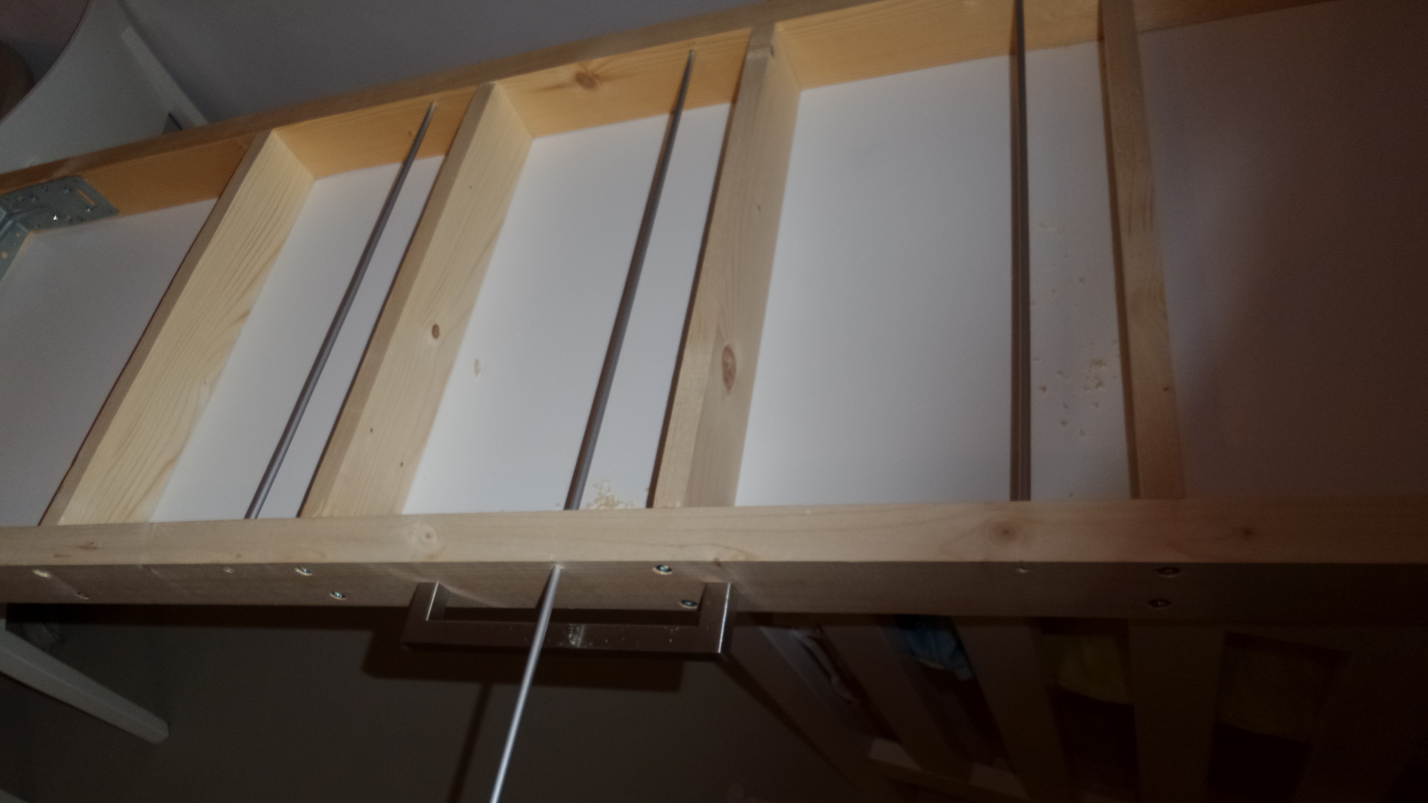

Afbeeldingslocatie: https://tweakers.net/ext/f/GuTtO0V4yR4RzITsckyi7BO9/medium.jpg
Afbeeldingslocatie: https://tweakers.net/ext/f/i6bn5w3YvAgzuWjI6ORjp8bC/medium.jpg
Plankjes maken met aluminium houders (in de stijl van de rest van de keuken)

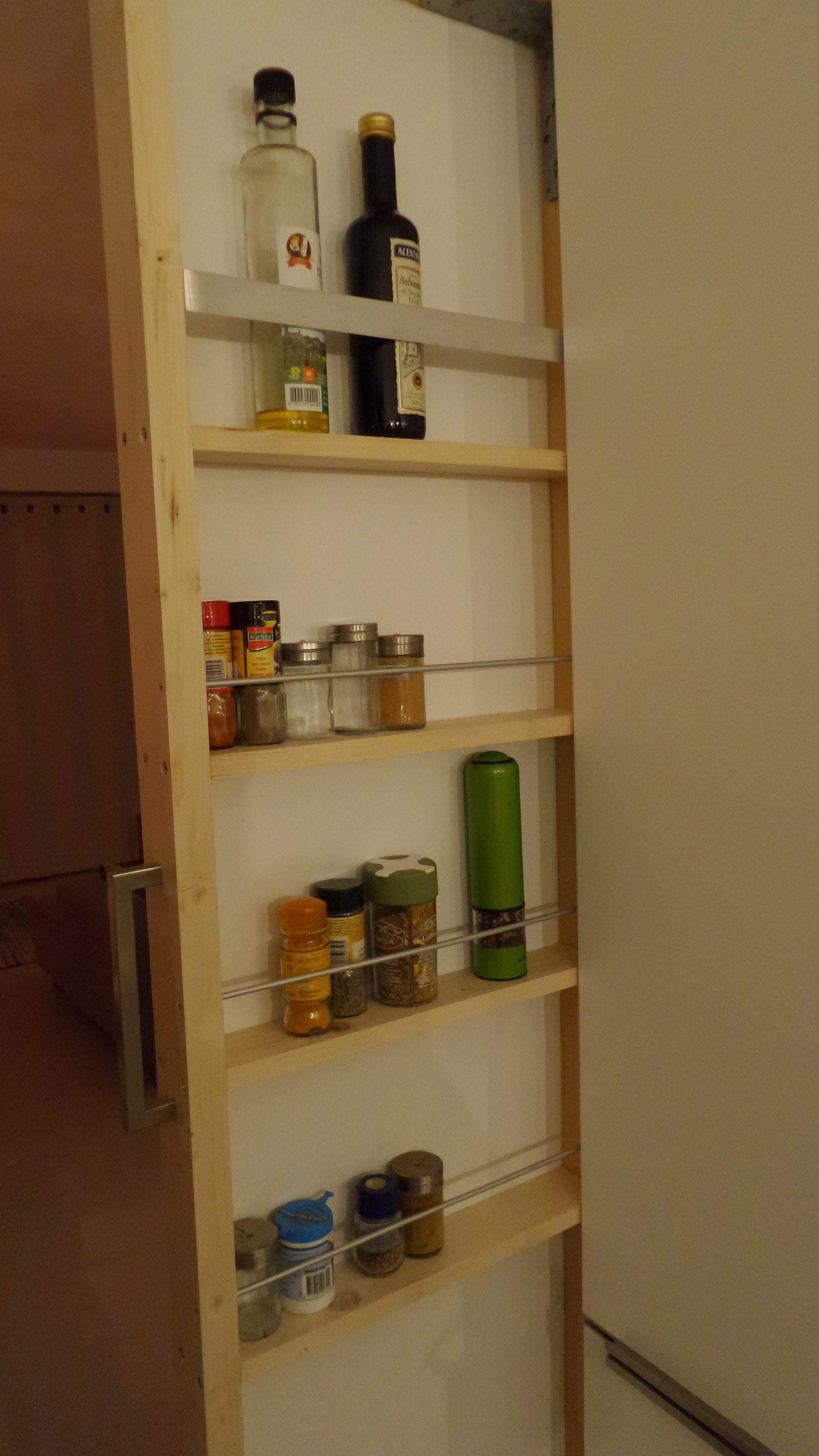

Afbeeldingslocatie: https://tweakers.net/ext/f/OEBtDFG3Hu4ICF7E7v9P3JRg/medium.jpg
Dat werkt dus wel goed met de potjes e.d.

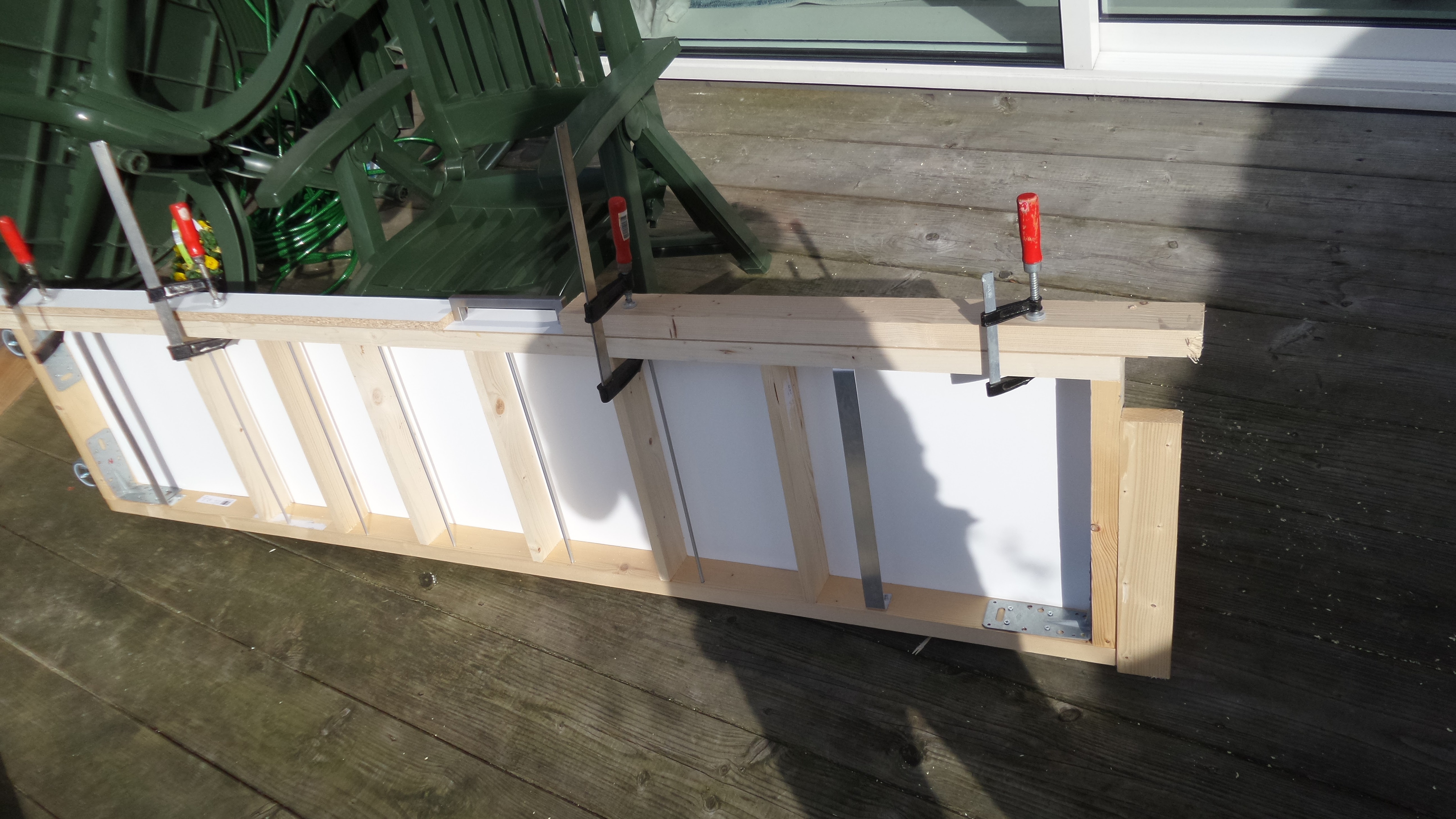

Afbeeldingslocatie: https://tweakers.net/ext/f/f96PrDap2qcHB7C2Y0UZVJMf/medium.jpg

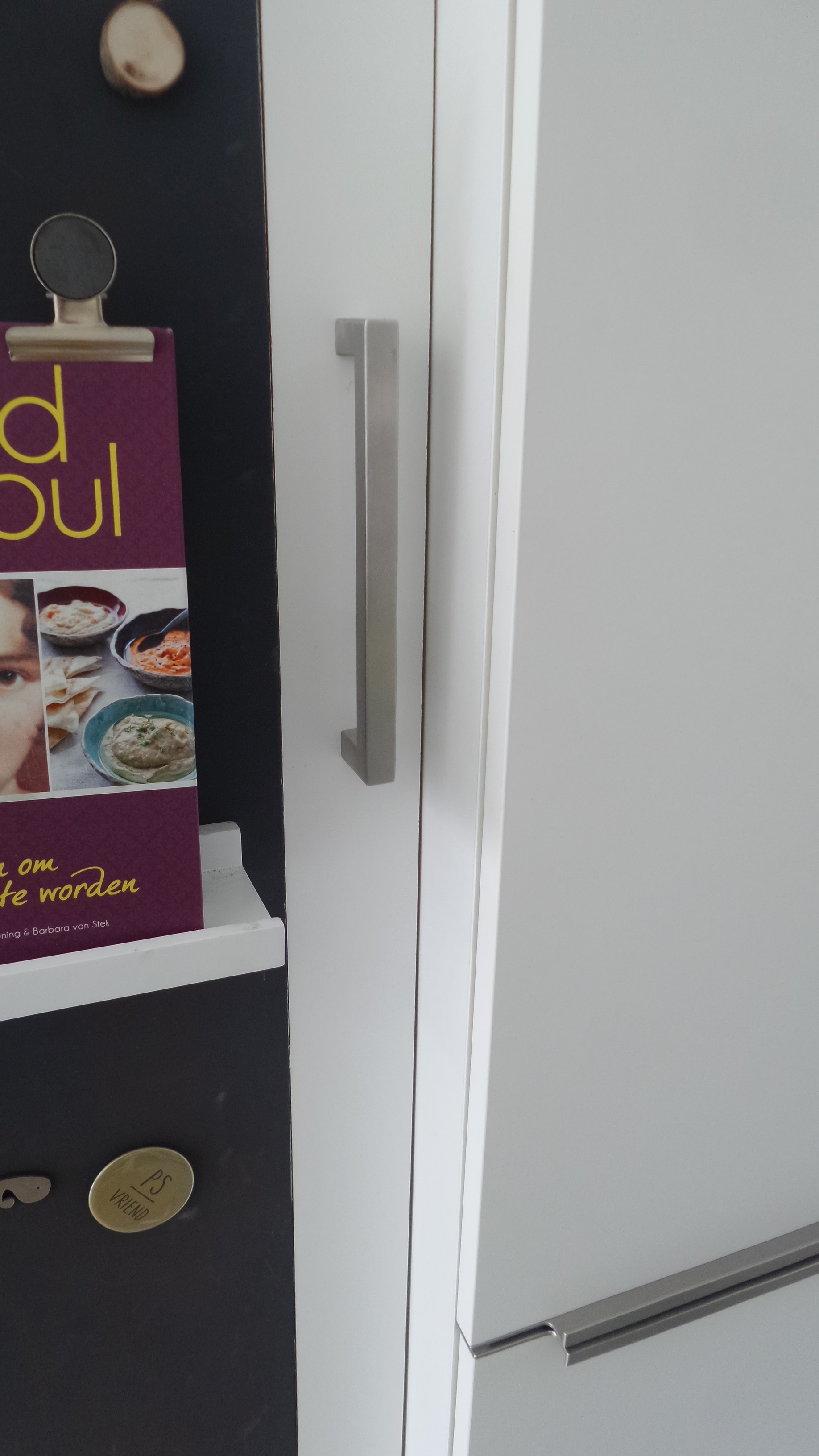

Nu nog het 3mm witte plaatwerk op de voorkant lijmen (geen schroeven e.d. meer zichtbaar)
Afbeeldingslocatie: https://tweakers.net/ext/f/fIIpqde1zoE0qrX8rXIkM8TF/medium.jpg
Het resultaat, mooi weggewerkt in de keuken, in dezelfde stijl.

Wow, netjes hoor _/-\o_
Echt zeer mooi. Gewoon "alsof het zo hoort" 8)
