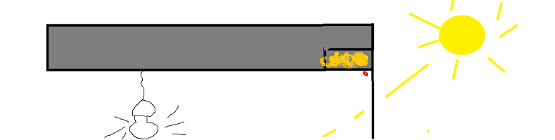

ik ben bezig een houten garage voor mij zoon te bouwen .. nu heb ik een sleuf in de MDF gedremeld.. ledstring erin en dicht geplamuurd .. helaas iets te enthousiast "geschuurd" nu zijn de bolletjes weg voor "licht" welke epox is doorzichtig genoeg om wat licht te verspreiden (druppeltjes) kan erook voor kiezen om met een wattenstaafje het verf weer weg te "smeren" maar wat donor materiaal mag ook.
jullie nog tips ?
Verwijderd schreef op maandag 6 maart 2017 @ 16:04:
Hier heb ik laatst zo'n ding voor gebruikt:
Slijpt er van 1 kant volledig door en met een tuinslang er aan stuift het ook niet zo.
Maat van me is grondwerker en heeft voor zijn tuin en mijn tuin dit ding van zijn baas geleend ideaal !
voor blokken (regenbroek is wel adviseerbaar :)
ps gebruik wel opsluitbandjes van 1m x 20cm x 5cm op aangetrild zandbed :) plat gelegd als fundering. en iets onder je tegel niveau .. (10cm oid) in verband met verzakken.
Bij hem was het door de vorige eigenaar/klusbedrijf met "pur gelijmd" en moet zeggen nadat we bij hem met aardig wat montage kit verder waren .. zou ik je adviseren "pur" muur vast en relatief simpel weer te "demonteren". paar tikjes met een beitel en hamer en een plamuurmes was dit zo weg..
leg eerst alles "droog" uit .. zaag met die geweldige zaag en dan ff klaar leggen voor "lijmen" en daarna bouwen :)

Ons dak lekt op zolder. Er komt af en toe een druppel naar beneden en het houten plaatmateriaal is aan het verslijten zoals op de foto te zien is. Hoe kan ik dit het beste oplossen? Van binnenuit of moet je hiervoor echt het dak op? Van een afstand bezien zie ik niks geks met dakpannen die ontbreken of iets dergelijks:
Afbeeldingslocatie: http://i64.tinypic.com/29w05mg.jpg
Daarnaast zie ik bij hetzelfde dak op sommige plekken in de punten (waar dus de schuine daken tegen elkaar komen) licht naar binnen komen door een paar kieren. Het lekt verder niet maar ik heb geen idee of dit normaal is of dat ik dit beter dicht kan maken met pur of iets dergelijks?
  • breinonline
  • Laatst online: 10:39
breinonline
Are you afraid to be known?
Aan het grijze stuk te zien onder de nok, zit daar je schoorsteen gemetseld? Kijk even of de aansluiting schoorsteen naar dak ook nog in orde is. Dat lukt je niet van een afstand gok ik, je moet daar wel het dak op (of misschien vanuit een dakraam, maar van de grond is te ver weg).
breinonline schreef op woensdag 8 maart 2017 @ 16:47:
Klopt, daar zit de schoorsteen en een week of 3 geleden is de schoorsteen geveegd dus toen is daar iemand op het dak geweest. Daarna heeft het niet direct gelegd dus er is misschien niet direct een verband maar het lekt in elk geval wel nu.
Misschien een rare vraag maar wat voor type bedrijf lost dit soort problemen op? Een loodgieter of lekkageservice of moet je dan eerder naar een dakdekker of iets dergelijks?

Even een andere vraag, ik wilde zojuist in de slaapkamer van ons nieuwe huis (1998) gordijnrails ophangen. Vol goede moed m'n nieuwe Metabo boorhamer erbij gepakt en begonnen te boren. Maar het was net speculaas ofzo, ik was er zo doorheen.
Het lijkt erop dat in de buurt van het raam het geen beton is, maar dat er iets anders zit (isolatie?) en dat is dichtgesmeerd met stuc ofzo. Zo op het oog zie je geen verschil, maar de boor floepte er zonder enige moeite zo 5cm in terwijl ik in het plafond van de overloop echt de boorhamerstand moest gebruiken.
Schetsje van hoe ik denk dat het zit:
Afbeeldingslocatie: https://tweakers.net/ext/f/bP15Rp2x1Cys820J1XryUMus/full.png
Grijze is beton, rode is plek waar ik ging boren en dat gelige is waar ik dus in terechtkwam. Ik ga nu de rails maar met steuntjes aan de wand bevestigen, maar komt iemand dit bekend voor? Zijn de prefab plafondplaten vanuit de fabriek zo gemaakt en is dat randje later dichtgesmeerd ofzo?
[ Voor 10% gewijzigd door ThinkPad op 09-03-2017 22:10 ]
  • HyperTrophy
Hijsoog om plaat met zgn. hijssleutels op te tillen. Dat gat is later met iets dichtgezet?
Afbeeldingslocatie: http://www.leenstra.nl/Theme/img/fotos/klemmen-en-bouwveiligheid/klemmen/hijssleutel/hijssleutel_gr.gif
  • ThinkPad
  • Laatst online: 12:55
Nee, want het zat echt aan de rand, vlak boven het raam. En een 50cm naar rechts had ik hetzelfde.
  • breinonline
breinonline
Hoe is het plafond geconstrueerd? Misschien lopen de platen niet door in de muur (zwevende vloer) of zijn je muren zo dik dat ze stoppen bij de spouw en er dan dus een gat zit wat nu opgevuld is?
  • ThinkPad
Daar lijkt het inderdaad wel op, dat de platen niet doorlopen tot in de muur. Hoe het verder is opgebouwd weet ik ook niet, ik was er niet bij toen het gebouwd werd :D
Zal het eens aan de buren (rijtjeswoning) vragen of zij het weten, neem aan dat zij er ook tegenaan liepen bij het ophangen van gordijnen e.d.
  • ppFreddy
  • Laatst online: 02-08 02:22
ppFreddy
gewoon Frederik
Ook al een paar keer zo'n dingen meegemaakt, ik heb intussen geleerd om te beginnen boren op normale stand en pas als het niet goed gaat op boorhamerstand te gaan :)

breinonline schreef op vrijdag 10 maart 2017 @ 09:21:
Lijkt me bijzonder. De uiteinden van de kanaalplaat (in de lengte) moeten natuurlijk ergens op rusten. Dat is doorgaans de buitenmuur of de woningscheidende muur.
Dat ze in de breedte al zo ver voor je kozijn stoppen kan natuurlijk. Dan hant je kozijn aan ankers, is de ruimte tussen de kanaalplaat en het kozijn opgevuld met isolatiemateriaal / isolatieplaat / of lekker vol gepurt. Zou wel slordig zijn. Bij mij zit er max. 10 mm tussen einde kanaalplaat en het kozijn. En daarover zit netjes een afdeklat.
Hoe dicht bij je kozijn heb je geboord ?
Ik denk dat je toevallig precies in het midden van een kanaal van de kanaalplaat hebt geboord. Daar zit doorgaans iets van 2,5 cm beton, en dan holle ruimte. Die holle ruimte is bij de uiteinden (als het goed is) gevuld met steenwol proppen, PUR of plastic afdichtingsdoppen.
