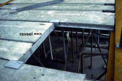

Kanaalplaatkwestie
- de wapening zit altijd in de ribben, en niet tpv de gaten.
- onderin zit meer wapening dan boven
- kanalen worden/werden ook wel misbruikt voor leidingdoorvoeren
- de dekking boven is kleiner dan onderin
- het kan ook helpen om in je plafond-centraaldozen in de overspanningsrichting pur te spuiten, deze zitten namelijk altijd in het kanaal geplaatst en zijn vaak ook een oorzaak van een dergelijk geluids-lek
verder zou ik voor een dergelijke oplossing eerst alleen tpv het trapgat pur spuiten, de rest lijkt me overbodig, als het überhaupt al werkt.
Ik zou het overigens liever zo dicht mogelijk bij de woning-scheidende wand uitvoeren.

De electraleidingen zitten bij ons in de zandcementvloeren. Ik heb al enkele electraleidingen verplaatst. Daarvoor moest ik dan de zand-cementvloer op de daarbovenliggende verdieping open maken. Je kon dan bij de (bovenkant van de) centraaldoos, waarna je in een nieuwe sleuf een nieuwe buis kon zetten. Ook de water en gasleidingen lopen via de zandcementvoer (en via een centraal kanaal naar de verdiepingen).
Mijn theorie gaat er inderdaad van uit dat de wapening in de ribben zit. Ik vraag me af of er een scanner bestaat waarmee je die staalstaven kan opzoeken. De kanalen zitten conf. de theorie dan exact in het midden tussen de staven.
Aangezien we een hoekhuis hebben, wil ik het langs de buitenwanden en de woning scheidende wanden uitvoeren.

met leidingen bedoelde ik ook waterleidingen ( afvoeren )
als je een vast patroon kanaalplaten hebt, en een redelijk doorsnee huis ( geen gekke constructies/belastingen ) dan zal hoogstwaarschijnlijk alleen bij je voor en achtergevel een afwijkend formaat kanaalplaat zitten ( een smaller gezaagde kanaaplaat )
Het zal eigenlijk nooit voorkomen dat je een smallere vloerplaat tussenin ergens hebt zitten.
en aangezien het 1991 was, zal onderling er ook geen verschil in zitten of het een 5, 6, 7 of 11 kanaals vloerplaat is, en dus alles hetzelfde.
tegenwoordig met bijvoorbeeld zgn. leidingplaten ( 11 kanaals ) en standaard ( 7 kanaals ) wil er wel eens verschil in zitten. Daarnaast zijn er ook nog massieve vloerplaten, evt in combi met wapeningsdruklaag.
misschien heeft het gemeentearchief ook tekeningen hiervan, maar dat is hoogst onwaarschijnlijk omdat de leverancier van de vloeren zelf zijn grid bepaalt aan de hand van de aanwezige belastingen, uitsparingen en electra en leidingplan

Ook niet bij het trapgat eventueel?HyperTrophy schreef op maandag 27 februari 2017 @ 11:07:
Ik kan me voorstellen dat men voor en na het trapgat eindigt met een hele vloerplaat, en dan de breedte van het trapgat vult met een afwijkende maat.
Dit idee
Het patroon is op zich niet het probleem. De plafonds zijn nooit gestuct. Ik kan daardoor waar de platen eindigen/beginnen (zo'n gleuf) en dus kan ik de breedte meten. Ik wil ook aan de onderkant scannen waar het wapeningsstaal zit. Ik denk dat ik daar zo'n Hilti scanner voor leen/huur.Xander schreef op maandag 27 februari 2017 @ 12:11:

nee (nooit)Xander schreef op maandag 27 februari 2017 @ 12:11:
Dit idee
doordat ze doorgaans niet gestuct worden aan onderzijde ( vlakgemaakt ) is het patroon ( om de 1200mm gleuven ) juist belangrijk dat het niet doorbroken wordt door ineens een smallere plaat midden in je plafond.Verwijderd schreef op maandag 27 februari 2017 @ 12:19:
Het patroon is op zich niet het probleem. De plafonds zijn nooit gestuct.....
Volgens mij bedoelen wij hetzelfde: Omdat het niet is vlakgemaakt aan de onderkant, is dus het patroon (beoordelen/lezen/bekijken/uitpuzzelen) niet het probleem. Overigens is jouw tekening exact hoe het bij ons zit (al is het met 2 platen van 1200 breed + een pasblokje van ca 20 cm).HyperTrophy schreef op maandag 27 februari 2017 @ 12:48:
nee (nooit)
Thx voor alle antwoorden. Ik heb weer veel geleerd, en denk dat ik mbv een Hilti-multiscanner kan uitwerken waar ik kan boren (waar de holtes zitten, en evt. leidingen scannen).
