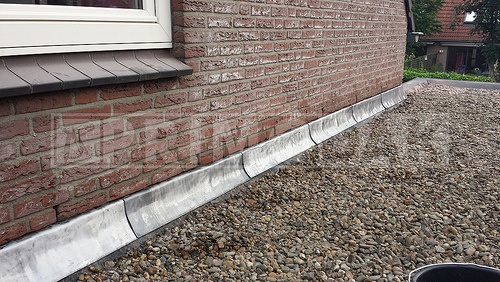

Mooi werk! Keep us posted, want ik begin binnenkort ook aan een volledige verbouwing van de badkamer. Gisteren bestelling geplaatst bij een sanitair zaak voor nieuw meubel, spiegelkast, douchetub, kraanwerk en raam voor inloopdouche, etc... totaalprijs een goeie 3k, en dan moet ik nog tegels bestellen ook :X)

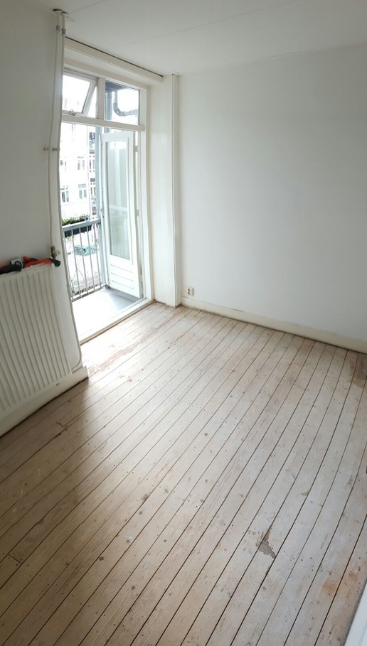

Met nog 15 weken te gaan, voordat mijn vriendin is uitgerekend, maar eens begonnen met de kinderkamer.
Na eerst gedacht te hebben om alleen de vloer te vervangen en de muren te sausen, toch maar besloten de kozijnen en plinten kaal te schuren en opnieuw te verven.
Dit was de situatie
Afbeeldingslocatie: https://tweakers.net/ext/f/kqBD9x8Oj5Q5fHHAxWkvugKC/medium.jpg
En na 100 jaar aan oude vloeren weg te hebben gehaald.
Afbeeldingslocatie: https://tweakers.net/ext/f/FSrkhiRJ3HA1fih0KMZCXlTH/medium.jpg

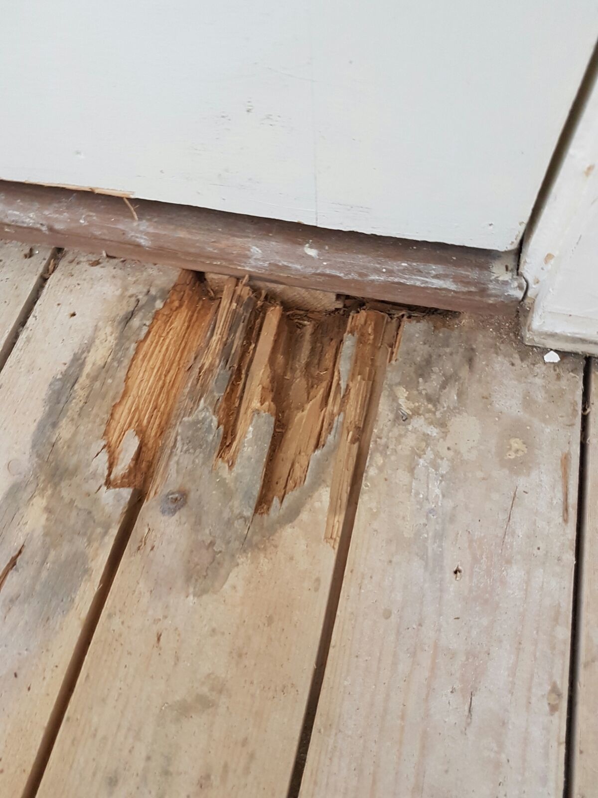

Nu loop ik tegen het volgende aan.
Een wat rotte plek in het hout over 3 planken.
Wat kan ik hier het beste mee doen?
Afbeeldingslocatie: https://tweakers.net/ext/f/jnLzWVe7yAJSpiSmUpQ6YYGY/medium.jpg

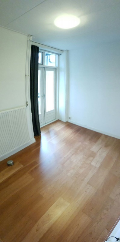

Hoe noem ik deze tocht/beschermstrips, google is mijn vriend niet vandaag want kan ze niet vinden.
Of is hier een beter oplossing voor?
Afbeeldingslocatie: https://tweakers.net/ext/f/K7M94YSlfQjTqb4Qw51clntY/medium.jpg

Die tocht/beschermstrips heten tochtprofielen. De Multimate hier heeft die gewoon liggen.
Als die plek echt tot is zou ik die 3 planken eruit halen en vervangen.
You know you're an engineer if you have no life & can prove it mathematically.
  • Teijgetje
  • Laatst online: 14:04
Teijgetje
Alleen die 2 korte stukje vervangen is genoeg. Aan die onder het kozijn niets doen.
Even doorzagen op de dichtstbijzijnde balk, dan heb je gelijk steun voor de nieuwe delen, een multimaster is daarbij handig maar dat kan op veel manieren. Die balk vind je door te kijken waar gespijkerd is, dat is meestal het hart van de balk.
Andere optie is naast de balk zagen en een balkje op de balkzijkant te schroeven om steun te krijgen, met de decoupeerzaag
En omdat het vlak bij de muur is kan je ook alleen de rotte stukjes wegzagen met een decoupeerzaag en een balkje/plankje onder de vloerdelen schroeven voor steun voor de nieuwe vloerdelen/stukjes.
Aangenomen dat de delen tot onder de drempel lopen, anders geldt voor de andere kant ook bovenstaande.
Zo`n onderprofiel heet een tochtdorpel.
De andere is een tochtstrip-opbouwprofiel.
Een andere optie dan je nu hebt is het raam iets naar buiten te verplaatsen dmv de scharnieren (en je sluiting), dan kan je tochtstrips-inbouwprofiel plaatsen op de sponningkant.
Met inbouwprofielen kan je netter rondom afdichten maar je hebt 6 mm ruimte nodig daarvoor.

Dank voor je antwoord _/-\o_ Hier kom ik verder mee.
