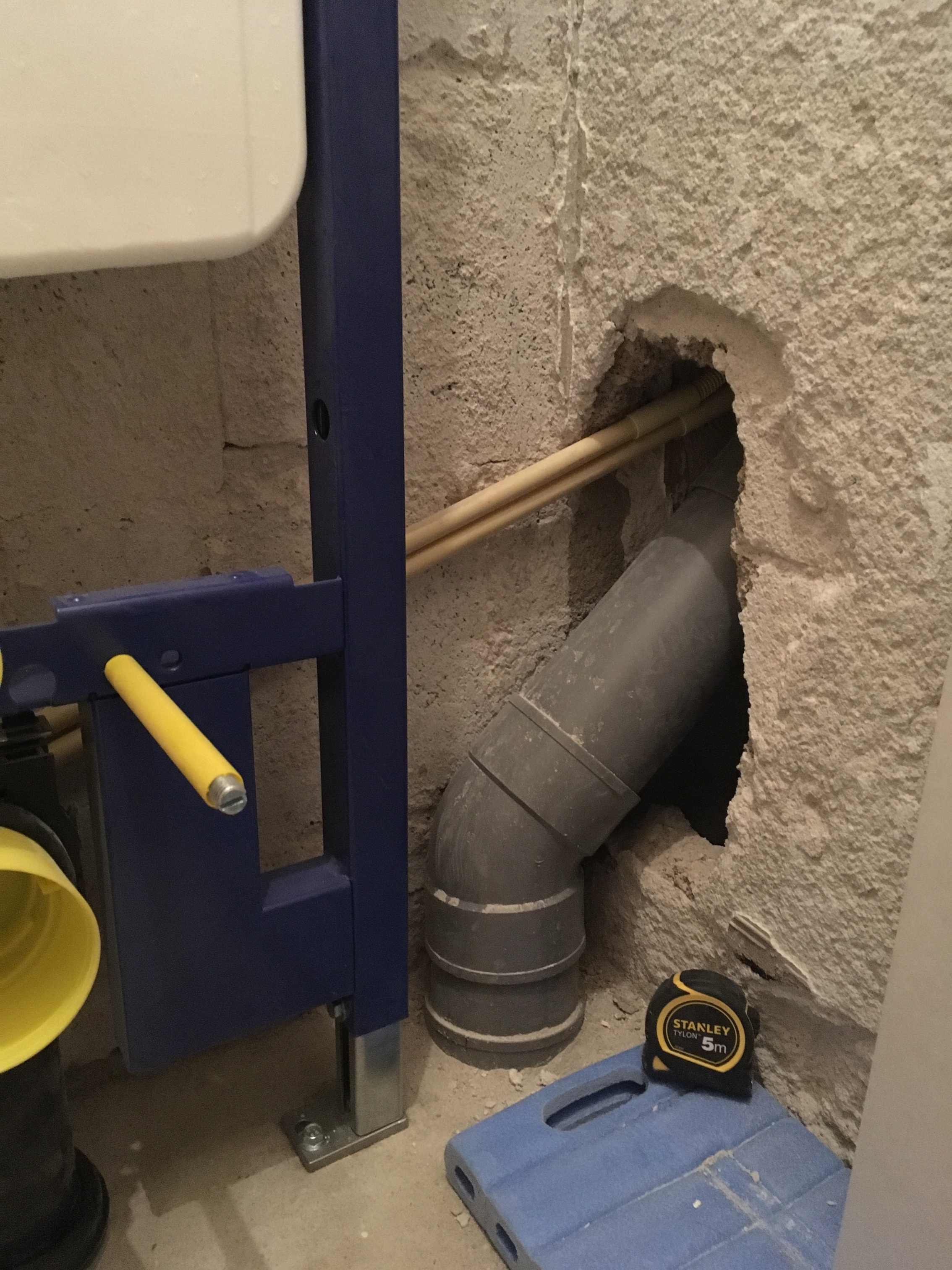

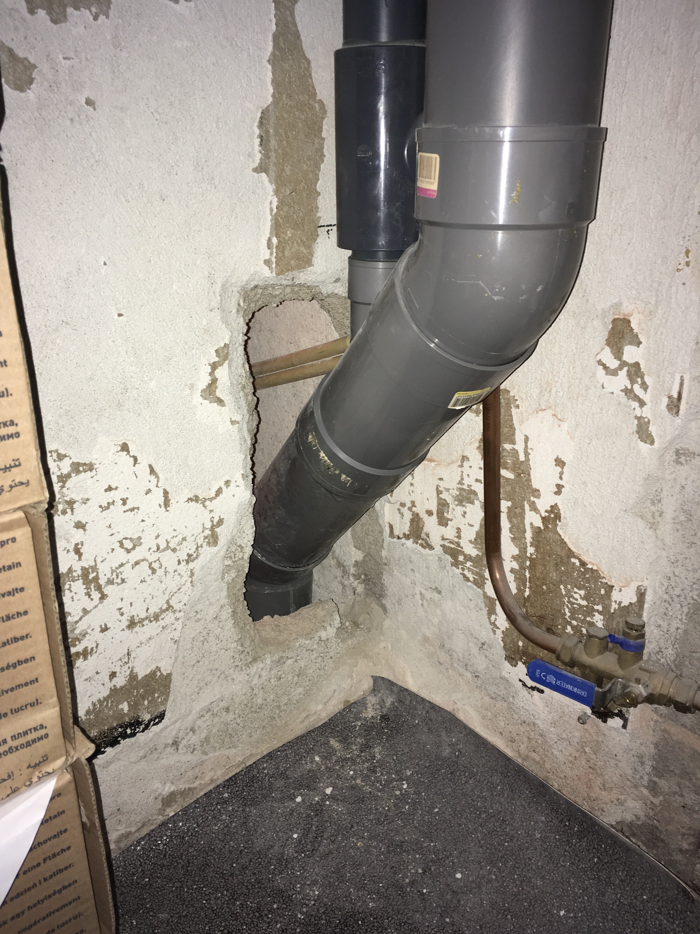

Ik heb om de afvoer van de badkamer op het riool aan te sluiten een mooi gaatje in de wand van mijn wc gemaakt, en daar de buis diagonaal doorheen gestoken.
De afvoer is inmiddels aangesloten en werkt naar behoren, ik vraag mij echter af wat de beste manier om het (nogal lompe) gat te dichten is.
Het is een flinterdun niet-dragend jaren 60 binnemuurtje (piepschuim is sterker), en het gat zal uiteindelijk tussen de meterkast en de koof v/h inbouwreservoir zitten. Het is niet heel belangrijk dus, maar ik wil het eigenlijk toch netjes vullen.
Omdat een plaatje meer zegt dan mijn gebrabbel:
Gat muur binenkant WC
Gat muur buitenkant WC
Mijn idee: een paar grote schroeven in de muur als verankering/wapening en dan met gips (met wat kiezels oid) opvullen.
Ideeen die het niet worden: pur (want water + pur is niet ideaal) of beton, want dan moet ik een perfect aanlsuitende omkisting maken, en dat lijkt mij niet handig.
Alternatief idee: open laten? (alleen waar het gat voorbij de koof v/h reservoir komt dichtmaken met een gipsplaatje oid?
Iemand een idee?

Pur en een plank hechthout. Uitgehard pur is na 10 jaar inderdaad niet waterdicht, maar als je lekkage van je rioolpijp hebt, heb je een heel ander probleem :)

EMP schreef op maandag 13 februari 2017 @ 12:35:
Iemand een idee?
PUR kan prima, is 96% waterdicht en er komt geen water bij.
Je buis is gelijmd dus kan er ook geen PUR tussen de manchetten dringen.
Een provisorisch schotje maken aan één kant met plastic tussen schotje en muur.
Dan de gatrand vochtig maken en volpurren, evt laag voor laag. En weer natnevelen dan hard het sneller en beter uit.
Na uitharden kun je het vlaksnijden/zagen en met een beetje gips afwerken. Dat schotje en plastic kan je dan weghalen.
Je kan zo ook gips aanbrengen maar dat kan je na uitharden moeilijker bewerken en zal je vanuit de kast moeten aanbrengen zodat daar je afgewerkte kant zit.
Leg wel wat op de grond voor vallende PUR of gips.
Gips met kiezels is niet nodig, al vind ik dat een creatieve oplossing, roodband alleen is genoeg.
