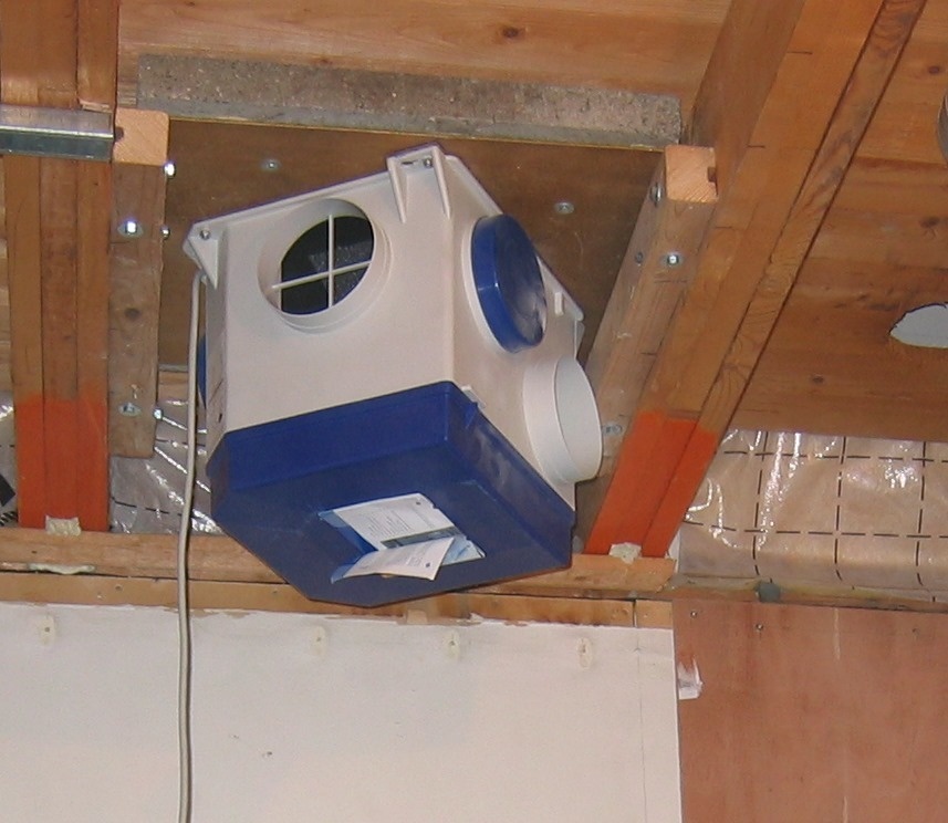

DJ^ schreef op maandag 6 februari 2017 @ 16:35:
Bedankt voor je suggestie. Dat heb ik dus gisteren geprobeerd. Een houten plaat met daarvoor wat extra demping. Zie onderstaande foto. Dit levert echter nog steeds een behoorlijke resonantie op in de aangrenzende ruimtes. Je voelt de gipswand heel licht trillen als de unit op de middelste en hoogste stand staat.
Hangt die unit wel in het lood? En haal hem anders eens open, maak hem schoon, kijk of alles wel goed draait. Klinkt als een onbalans. Als je hem een beetje hoort rammelen oid: lagers gaar. Neem vontact op met de fabrikant. Is sowieso geen gek idee in jouw geval, zij weten evht wel hoe dit tegen te gaan. Je bent vast niet de eerste die zo'n unit op een gipswond wil hangen ;)
  • DJ^
DJ^
hmmz
The Eagle schreef op maandag 6 februari 2017 @ 21:13:
Hij hangt waterpas, ik heb hem schoongemaakt en zag er op dat moment goed uit. Ding is nog maar 1.5jr oud dus denk dat de lagers nog wel goed zijn. Dat zou ook ander geluid maken.
Fabrikant contacten had ik ook al bedacht ☺ maar heeft nog niet gereageerd.
Sgrovert schreef op maandag 6 februari 2017 @ 19:59:
De enige echte oplossing is om de unit niet aan de gipswand te bevestigen. Deze wanden zijn namelijk niet gemaakt om trillingen tegen te gaan. Een mogelijke oplossing is om een paar stalen kokerprofielen of houten balkjes van vloer tot plafond te plaatsen en daar je unit aan te hangen. Op die manier koppelt de unit niet met je gips wand.
Paar vuren hout
Dat klinkt als een gedegen oplossing. Die staat op 1 om toe te passen. Bedankt.
[ Voor 26% gewijzigd door DJ^ op 06-02-2017 22:18 ]
hmmz
ik heb etr ook een aan een gipswand hangen. De truc die ik heb gebruikt is te zorgen dat de unit iets van de muur hangt. Ik heb nl. gemerkt dat de achterwand van de unit het meeste trilling voortbrengt. ik heb dus geprobeerd die niet de muur te laten raken.
Ik heb tussen de muur en de bevestigingslippen stukjes rubber tegeldrager van 10mm dik gezet. Daarna heb ik ook de bevestigingsschroeven door stukjes tegeldrager gedraaid, en daarmee de unit bevestigd. De bevestigingslippen zitten als het ware gesandwiched tussen stukjes rubber tegeldrager.
Ik heb wel gezorgd dat die stukjes rubber even groot waren als de bevestigingslippen,zodat die niet achter de unit uitkwamen en op die manier de achterkant van de unit alsnog met de muur lieten resoneren.
Ik maak morgen ff foto's als je wilt.

DJ^ schreef op maandag 6 februari 2017 @ 22:14:
Je kan twee zware plankdragers op de muur schroeven. Dit soort.
En dan tussen de muur en ventilator en op de dragers rubber.
Dan ligt hij helemaal los en kan nergens trillingen doorgeven.
Ook met de sandwichboutjes heb je namelijk gewoon kans dat de behuizing een boutje raakt en zo contactgeluid doorgeeft.
Zodra je één contactpunt hebt ben je terug bij af.
[ Voor 77% gewijzigd door Teijgetje op 07-02-2017 00:50 ]

Verwijderd schreef op maandag 6 februari 2017 @ 22:34:
klinkt goed! Graag ook een foto als dat mogelijk is.
Teijgetje schreef op dinsdag 7 februari 2017 @ 00:31:
Zit wat in inderdaad. Hiermee hang je de unit wel anders op. Horizontaal ipv verticaal, leidt dat niet tot problemen?
[ Voor 54% gewijzigd door DJ^ op 07-02-2017 08:26 ]
hmmz

DJ^ schreef op dinsdag 7 februari 2017 @ 08:22:
Nee, je zet de beugels onder de unit zoals hij nu hangt. Aan de zijkanten naast de slang heb je steunvlak genoeg.
Eerst rubber op de dragers plakken (met een polymeer montage kit) dat hoog genoeg is om het achterste randje op te vangen.
Dragers onder ertegenaan houden op de goede plek en aftekenen/pluggen/vastschroeven.
Als beide dragers zitten kan je de unit losschroeven van de muur en er een rubbertjes tussen schuiven zodat hij de muur niet meer raakt.
Hij zal niet weglopen maar wil je extra zekerheid dan kan je nog een paar druppels montagekit gebruiken om hem op de rubbers vast te plakken.
Zo'n unit weegt niet zoveel, met dragers zonder dwarssteun, gewoon een hoekdrager dus, kom je ook prima weg als dat beter uitkomt.
Die kan je evt omgekeerd ophangen zodat de bevestiging achter de unit zit, maar dan moet je de unit wel eerst weghalen en daarna terugplaatsen.
Kom je waarschijnlijk beter uit met je stopcontact.
[ Voor 16% gewijzigd door Teijgetje op 07-02-2017 11:19 ]

DJ^ schreef op dinsdag 7 februari 2017 @ 12:49:
Bedankt voor je advies. Hiermee ga ik aan de slag!
Bedenk ook dat hoe zachter/flexibeler het rubber is, hoe beter het trillingen opneemt zonder doorgifte.
Zo'n tegelrubber is weliswaar lekker 1cm dik maar vrij star/hard rubber.
Denk eerder aan celrubber (neopreen kan ook maar dat zou ik iets dikker nemen) en dan voor het mooie net zo breed als je drager (zo gemonteerd dus, op je plaatje hout, alleen Android doet niet wat ik wil, kan je dus niet een juiste linken. De Würth uit de link gaat tot 250x250x30-6mmdik, daar heb je denk ik genoeg aan)
[ Voor 24% gewijzigd door Teijgetje op 07-02-2017 15:25 ]

DJ^ schreef op zondag 5 februari 2017 @ 20:27:
Hebben jullie een advies hoe dit het beste aan te pakken? Indien nuttig heb ik een foto om de situatie te verduidelijken.
Ik heb het bij een hangende itho in een houtskeletbouw huis opgelost met een dikke 60x40 betontegel, hierdoor heb ik geen resonanties :)
Afbeeldingslocatie: https://tweakers.net/ext/f/s9j0eE1R9zf6G7iINTemmNMA/thumb.jpg
De tegel ligt op een aluminium plaatje, het plaatje ligt met trillingsdempers op de houten balken.
Afbeeldingslocatie: http://www.antwerpserubberhandel.be/Images/Trillingsdempers/Trillingsdempers3.jpg
Bij deze:
Afbeeldingslocatie: https://tweakers.net/ext/f/C3slC5fjKtWT4z356e97j9d4/full.jpg
Afbeeldingslocatie: https://tweakers.net/ext/f/WukJwA9GZVwEHUGOfcwlRTd9/full.jpg

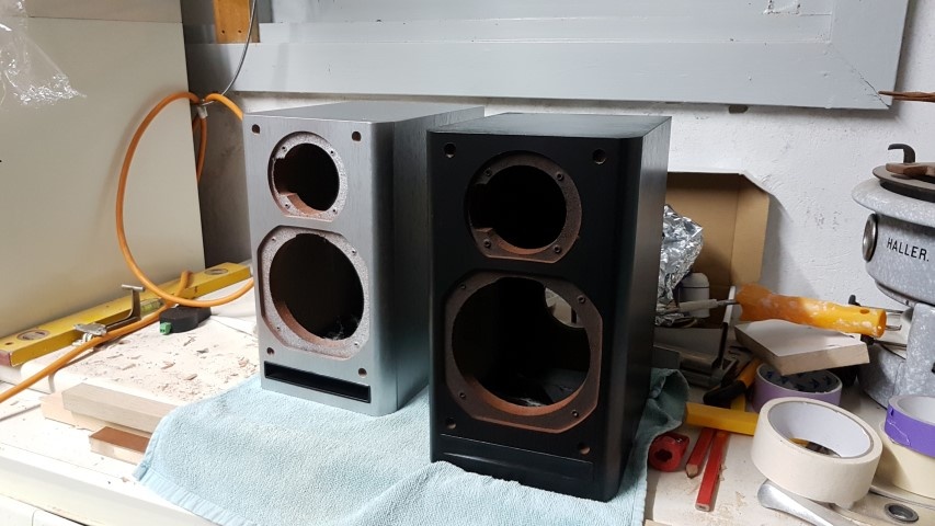

Ik probeer 2 speakers een andere kleur te geven met 2 spuitbussen (zilver en zwart) alleen beschadigt dit heel erg snel, is er iets wat ik hier voor kan gebruiken? Ik kan het zelf zo niet vinden...
  • jerry-c
  • Laatst online: 22-08 21:57
Goed schuren, ontvetten en minimaal een week uit laten harden. Meerdere dunne laagjes in plaats van twee dikke werkt ook beter. En met deze temperaturen natuurlijk niet buiten aan de gang gaan.

Haha, my bad... Om het beschadigen tegen te gaan kun je eerst een primer gebruiken, om welk materiaal gaat het hier?
Revive the guild!

Jochemd13 schreef op donderdag 9 februari 2017 @ 17:40:
Dubbele ontkenning? Kunnen we dit reporten :+
Ontopic:
Ik probeer 2 speakers een andere kleur te geven met 2 spuitbussen (zilver en zwart) alleen beschadigd dit heel erg snel, is er iets wat ik hier voor kan gebruiken? Ik kan het zelf zo niet vinden...
Kleur met 1K autolak erop zetten (gewone Motip bussen) en dan een laag 2K blanke lak er overheen. Wordt keihard. Of gewoon 2K kleur lag gebruiken, maar dan zit ja aan RAL kleuren vast, geen metallic. Ik heb ze hier gehaald.

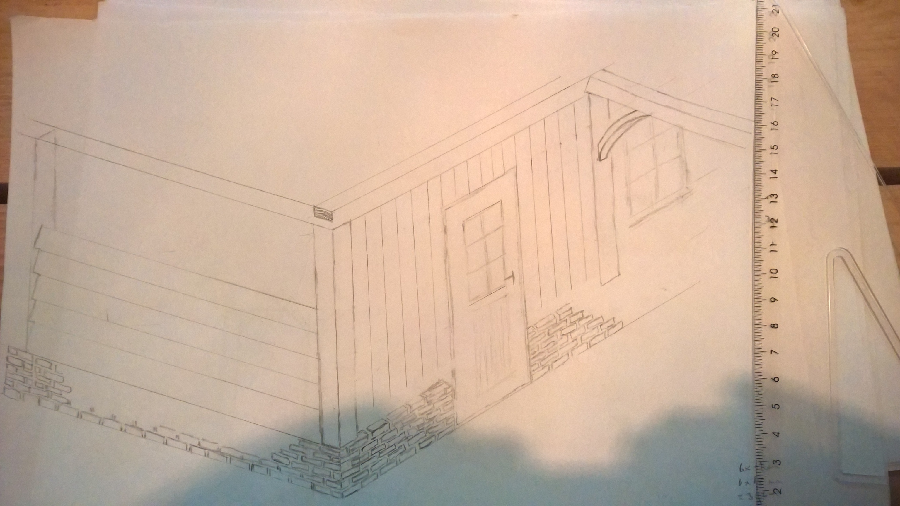

Ik moet het helaas hebben van de avonduren en zaterdag maar ik hoop jullie het komende jaar hiermee te vervelen:
Afbeeldingslocatie: https://tweakers.net/ext/f/SEEZBIRo2zIwpKKdbH7HugRF/full.jpg
Afbeeldingslocatie: https://tweakers.net/ext/f/VOkYhi0jltcvkEnGu0pWXxVG/full.jpg
Bedoeling is om traditionele bouw toe te passen, pen/gat en gebogen korbelen, ben alleen nog niet uit over het formaat van de korbelen aangezien ik ze gebogen wil,

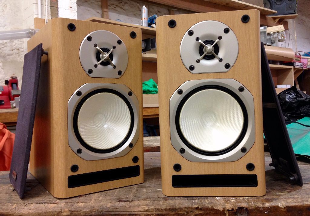

jerry-c schreef op donderdag 9 februari 2017 @ 17:53:
Jelte,89 schreef op donderdag 9 februari 2017 @ 17:55:
zonoskar schreef op donderdag 9 februari 2017 @ 20:36:
Het gaat zeg maar om deze speakers
Afbeeldingslocatie: https://i.ebayimg.com/00/s/NzE1WDEwMjQ=/z/GbEAAOSwubRXNzKp/$_86.JPG
Na gewoon wat Hema spuitbussen ziet het er zo uit:
Afbeeldingslocatie: https://tweakers.net/ext/f/dNVadHU6ouaYGM4RgrKUbK50/full.jpg
En waarom deze kleuren? We maken er Bluetooth-speakers van (en dat is gelukt) alleen hebben we twijfels hoelang deze laag verf blijft zitten, het krast al vrij snel.
  • DJ^
DJ^
hmmz
Onderstaand het resultaat met dank aan jullie en met name Teijgetje. Geen enkele resonantie meer. Helemaal blij!
Afbeeldingslocatie: https://s28.postimg.org/tmxg0pgp9/img.jpg
mochten jullie vragen hebben, of gekke dingen zien hoor ik het ook graag, ben namelijk geen volleerd timmerman :)
Misschien is het makkelijk om het een en ander uit te tekenen op de PC ? ;)
Veel makkelijker qua maatvoering
Jochemd13 schreef op donderdag 9 februari 2017 @ 21:22:
Gewoon aflakken, kan gewoon met Motip spuitbussen, 3 laagjes erover en het krast lang zo snel niet meer :)
DJ^ schreef op donderdag 9 februari 2017 @ 22:08:
Bijzonder eigenlijk dat je zo'n last van resonantie had, ik heb mij de MV aan 2 panlatten hangen, aan de wand met gipsplaten :P
Maar mooi dat het opgelost is!
  • Teijgetje
  • Laatst online: 09:22
Teijgetje
Onderstaand het resultaat . Geen enkele resonantie meer. Helemaal blij!
Tochtstrip had ik nooit aan gedacht. ;)
Staat hij wel recht? Staat weliswaar niets over in de montage handleiding maar algemeen wordt hij zowel horizontaal als verticaal waterpas geplaatst.
En ik meen te zien dat je ook tochtstrip tussen beugel en muur hebt? Dat wordt weer opgeheven door de schroefverbinding, die geeft het geluid door van beugel naar muur. Maar daar heb je ook weer strip op neem ik aan.
Maar fijn dat het zo ook werkt. d:)b

FabianGTI schreef op vrijdag 10 februari 2017 @ 08:43:
Nee, omdat ik sketchup niet beheers hoewel ik sketchup weer eens kans wil geven ga ik hier eens even mee spelen. Qua maatvoering geef ik je gelijk, maar elke paal word bijvoorbeeld 2m hoog, dus niet heel erg van belang
Autocad vroeger veel mee gewerkt, maar die ga ik hier niet voor aanschaffen, Dan word mijn schuur ook 2x zo duur :)
Overigens heb ik (veel) meer gedetailleerde info en tekeningen Vond dit alleen niet relevant om hier te posten, Heb wel een buildlog op woodworking.nl

Zelf ook nog even aan de knutsel geweest:
Afbeeldingslocatie: https://tweakers.net/ext/f/7Mdup0eXPqpDYls9qHEOkzWi/full.jpg
Vrouwlief ging net naar bed, mooi.. mag je dit wel even vasthouden :) :9
Afbeeldingslocatie: https://tweakers.net/ext/f/36d4X86ypKMOAulQqePBiZwv/full.jpg
Ben wel tevreden nu ik het formaat irl kan zien
