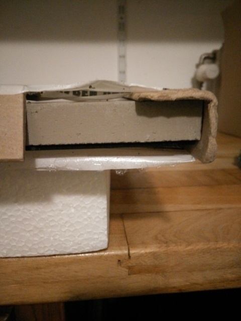

  • FabianGTI
  • Laatst online: 10:28
leecher schreef op dinsdag 31 januari 2017 @ 13:10:
Wat is voegpapier precies en waar gebruik je het voor? Ik heb het nooit gezien of van gehoord itt de stucprofielen gaasband etc.
Voorkomt scheuren in de hoeken
Afbeeldingslocatie: https://i1337.photobucket.com/albums/o678/FabianGTI/knauf_zpslgq9fcvt.jpg
Ik heb het overigens ook gebruikt op rechte naden tegen elkaar, het is een stuk sterker dan gaas
Hierbij nog een voorbeeldje hoe het bij mij zit
Afbeeldingslocatie: https://i1337.photobucket.com/albums/o678/FabianGTI/06AEC73F-CC42-461C-82C9-EBAE5C8F6335_zps0qkoh21s.jpg

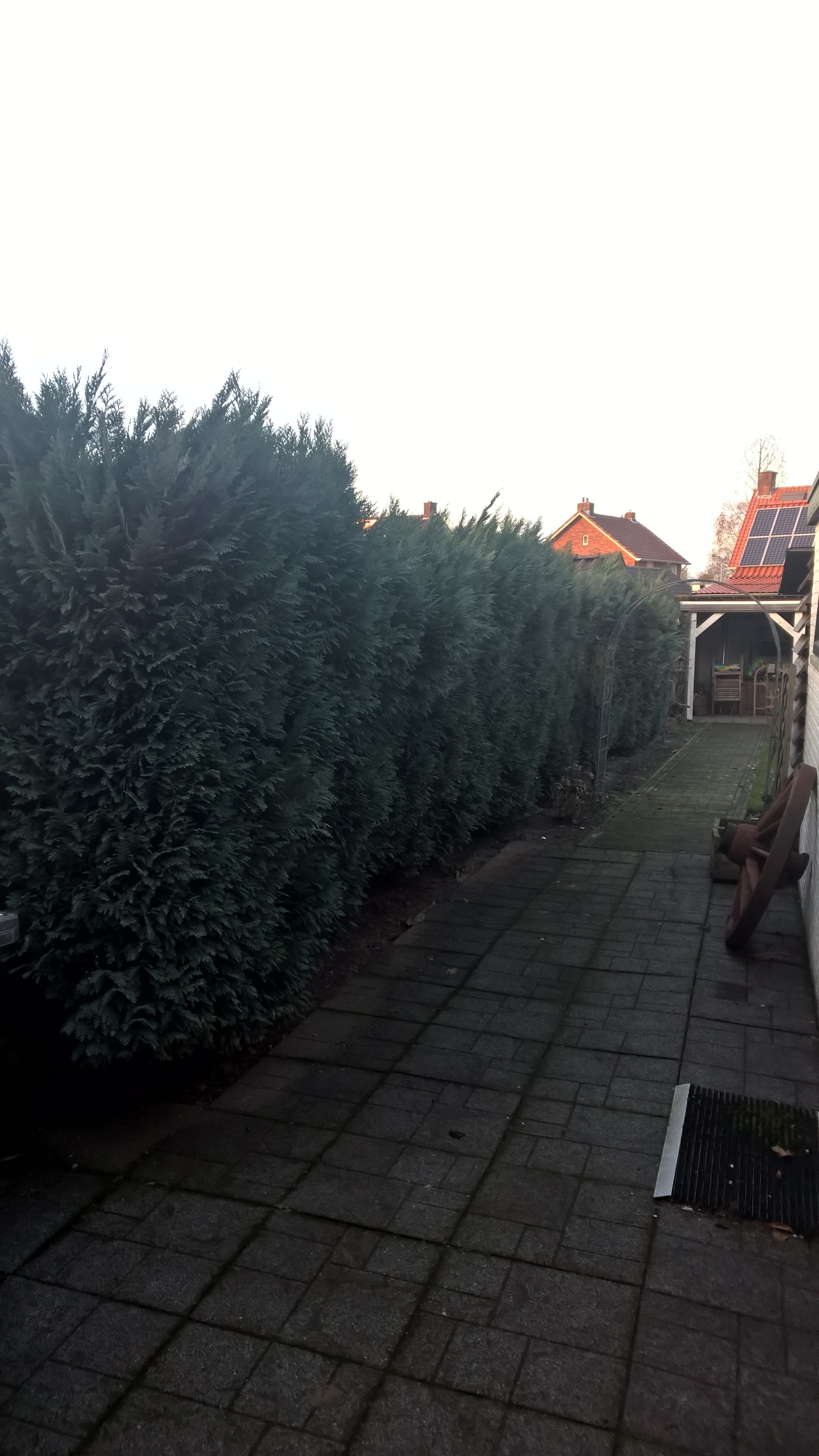

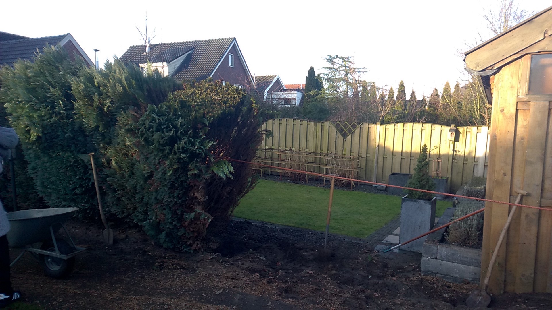

Voor morgen staat deze klus op het programma, ongeveer 14m lang en ruim een meter breed
Afbeeldingslocatie: https://tweakers.net/ext/f/neuhcgRDddmeJS7fmJzc8LWy/full.jpg
De vorige bewoners hebben het snoeien overgeslagen waardoor de haag compleet vergroeid is,
De buurman heeft ze altijd secuur bijgehouden (zijn kant) en ik denk dat ik 80% procent heb, en hij 20%. gelukkig wilden de buren meedenken en mogen ze eruit,
Er komt een mooie afscheiding dmv kokosschermen

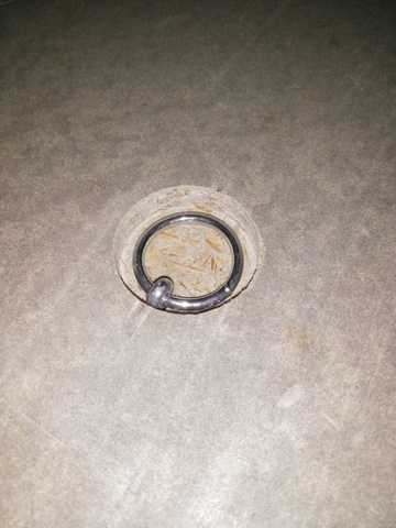

Even hulp nodig. Ik heb een nieuw kruipruimte luik besteld. Deze was een halve centimeter breder (zijn alle vloerluiken...), en wilde ik 'even' op maat zagen. Alleen nu ik hem thuis heb, blijkt het waarschijnlijk toch iets lastiger.
Omschrijving:
Cementgebonden 20 mm vezelplaat astbestvrij, vorst- en vochtbestendig
Voorzien van 90 mm isolatie met RC waarde van 2,5, verzonken luikring en neopreenband 3x9 mm
Afbeeldingslocatie: https://tweakers.net/ext/f/VZt4yF1JMffrw5QFeFQwQYXz/full.jpg
Afbeeldingslocatie: https://tweakers.net/ext/f/92AXv6Rc6y6FSxt5zM3Hv395/full.jpg
Kan ik gewoon met een cirkelzaag dit doen, of moet ik ook nog een speciaal blad hebben? Als ik naar het gat van de ring kijk dan lijkt het 'gewoon' op spaanplaat.
Na het zagen wil ik de zaag rand sowieso schilderen, ter voorkoming van vocht.

Volgens jouw omschrijving is het een cementgebonden vezelplaat. Die kun je inderdaad gewoon met je cirkelzaag afkorten. Zorg wel voor een goede mondkap, dat spul stuift als een malle en is niet goed voor je longen. Schilderen hoeft niet, want het spul is vochtbestendig.
  • Aardappel
  • Registratie: Mei 2016
  • Laatst online: 11:03
Dat soort dingen zaag ik met een oud (goedkoop) blad. Gaat prima.
Buiten, zonder stofzuiger, dat spul kan nogal klein/fijn zijn en dan gaat je stofzuiger snel naar z'n grootje.

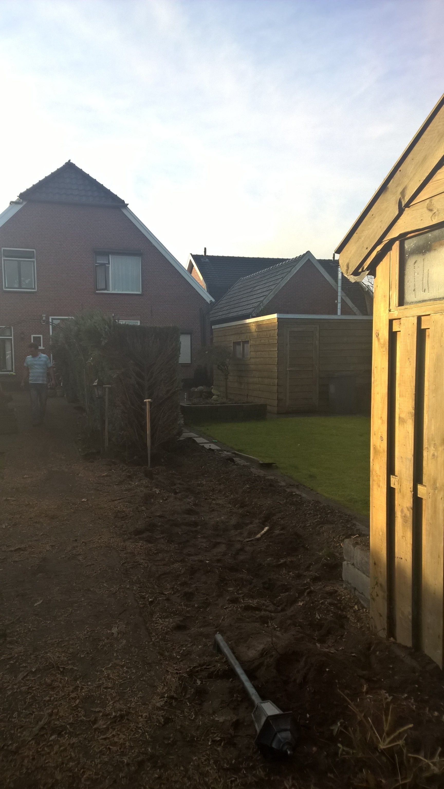

Een korte impressie van een bult gezweet!
Afbeeldingslocatie: https://tweakers.net/ext/f/KWTqSqjhFakljPy6grUoBZqV/full.jpg
Afbeeldingslocatie: https://tweakers.net/ext/f/3KrCNjFG9pj3VSLc7XRZjVdp/full.jpg
Afbeeldingslocatie: https://tweakers.net/ext/f/X33aWxwcL9SUnHykW3VJ63D0/full.jpg
Afbeeldingslocatie: https://tweakers.net/ext/f/zqxtCznMDtgg2AehGf3iVoOK/full.jpg
Afbeeldingslocatie: https://tweakers.net/ext/f/MMuIfJV9xgWWm3KyHknay0SJ/full.jpg
Afbeeldingslocatie: https://tweakers.net/ext/f/jpldOlJIbg7H5gqtchyayArG/full.jpg
Afbeeldingslocatie: https://tweakers.net/ext/f/LBbircOR4tnNt7euzd0sYysS/full.jpg
[ Voor 68% gewijzigd door Jelte,89 op 05-02-2017 00:23 ]

Lekkere grote tuin zo.
Ik zeg "niets meer aan doen" :P
