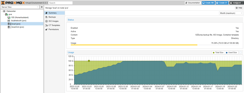

Nieuwe Proxmox gebruiker hier, weet iemand hoe ik de disk size van mijn local (pve) verhoog? Dit staat op 100GB, maar door wat Home Assistant backups zit ik snel op de max.
Heb een 512 GB SSD, gebruik de mini pc enkel voor HA. Wil uiteindelijk ook op een andere plek backups neerzetten (nas of cloud) maar voor nu eerst op de mini pc zelf.
Wat is qua grootte aan te raden?
Local-lvm zit op 26.18 GB van 375.11 GB.
Afbeeldingslocatie: https://tweakers.net/i/xb82KvdoBKz-wkRev2Bv3etdUh4=/800x/filters:strip_exif()/f/image/xjK75NoV9N9Dool7TC9Hxj5D.png?f=fotoalbum_large
[ Voor 6% gewijzigd door Vos op 24-01-2024 08:35 ]

Dat is handwerk
Als er 1 VM op staat zou ik die backuppen eraf halen en even een fresh install draaien. En tijdens de installatie de disk naar maximaal vergroten, dat is install optie.
[ Voor 9% gewijzigd door stormfly op 24-01-2024 14:03 ]

stormfly schreef op woensdag 24 januari 2024 @ 13:12:
Dat is handwerk
Bedankt, ik heb inderdaad maar 1 VM draaien. Dan is die fresh install wellicht meest handige optie. Je doelt dan toch een volledig verse Proxmox install? Moet ik mijn Home Assistant even backuppen en die weer terug plaatsen.
[ Voor 4% gewijzigd door Vos op 24-01-2024 15:43 ]

Vos schreef op woensdag 24 januari 2024 @ 14:56:
Bedankt, ik heb inderdaad maar 1 VM draaien. Dan is die fresh install wellicht meest handige optie. Moet ik mijn Home Assistant even backuppen en die weer terug plaatsen.
En de licentie activeren als je die heb.
