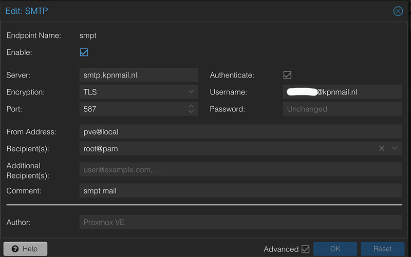

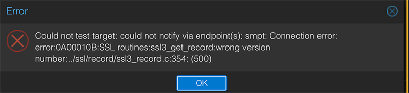

Verrassend. Ik kwam er net achter dat mijn Backup PBS geen mails meer verzond naar mijn mail account.
Ik zag wel errors maar kon het niet 1-2-3 herleiden totdat ik wat verder zocht .. Blijkt dat ik toch een tijdje via Ziggo gewoon via port 25 mails heb kunnen versturen, maar dat dat op de een of andere manier toch wel weer geblokt is.
Dat had ik ook bij Proxmox zelf, maar daar hebben ze nu in de nieuwe versie de mogelijkheid om dat in de frontend aan te passen zodat je het kan afleveren op port 587 naar je mailserver.
Helaas nog niet in PBS, dus daar maar via een tutorial een paar kleine postfix aanpassingen gemaakt...
Toen kwam de queue los ;)

Ik krijg mail notificaties in proxmox maar niet aan de gang.
De standaard sendmail doet het helemaal niet, probeer nu smtp aan de gang te krijgen maar krijg telkens de volgende error.
Afbeeldingslocatie: https://tweakers.net/i/P4jazjMc4KP1r1BHmyZsvT4Ml2E=/800x/filters:strip_exif()/f/image/Rxe3yZKQnYcnmkGcCU2Cl84m.png?f=fotoalbum_large
Dit is mijn configuratie
Afbeeldingslocatie: https://tweakers.net/i/KT99kA8vmXp146bdkYVIEdzaHwM=/800x/filters:strip_exif()/f/image/3tA7q5WuR6Tdio6qdKdumo7H.png?f=fotoalbum_large
Iemand die me op weg kan helpen?
Ik gebruik de smpt server van m'n provider KPN.

Ik heb het met deze instructie werkende gekregen.

Dat is voor PBS wel het geval, maar sinds de nieuwe versie kun je in proxmox dit ook doen
Alleen het configureren is niet voldoende.
Je moet ook binnen datacenter bij de notifications ervoor zorgen dat ook de juiste 'transport' mode gebruikt wordt.
dus enerzijds heb je de targets (wat je maildoos is) maar de matcher moet je ook gebruiken want je kunt dus per actie (welke dat dan ook mag zijn) bepalen welke target gebruikt mot worden.
Op deze manier ben je dus flexibel, maar je moet vooral die matcher niet vergeten (en dan vooral de targets to notify optie).
There are no secrets, only information you do not yet have

Je From adres staat niet goed.
  • htca
  • Laatst online: 12:23
ComTech schreef op zaterdag 9 december 2023 @ 22:12:
Waar zit dit menu?

Ik krijg dezelfde melding, ook bij het veranderen van het emailadres
  • ComTech
  • Laatst online: 14-10 20:36
Ik heb het nu werkend gekregen met deze configuratie.
kpnmail hoeft geen authenticatie met smtp.
